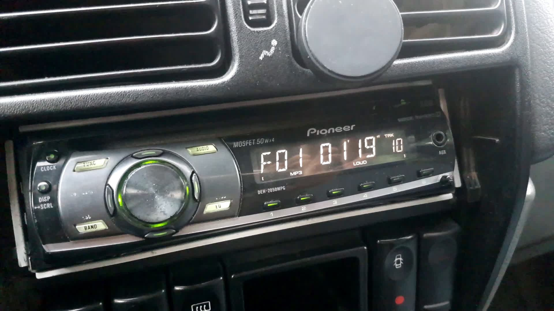

Arkadaşımın hoparlörünede aynı işlemi uyguladık. Cızırtı saçma sapan basstan eser kalmadı. Wd40+Kumaş yapıştırıcı 19 yıllık başka bir hoparlöründe ilacı oldu :D Teybi orijinal 35w o da değişecek yakında.
