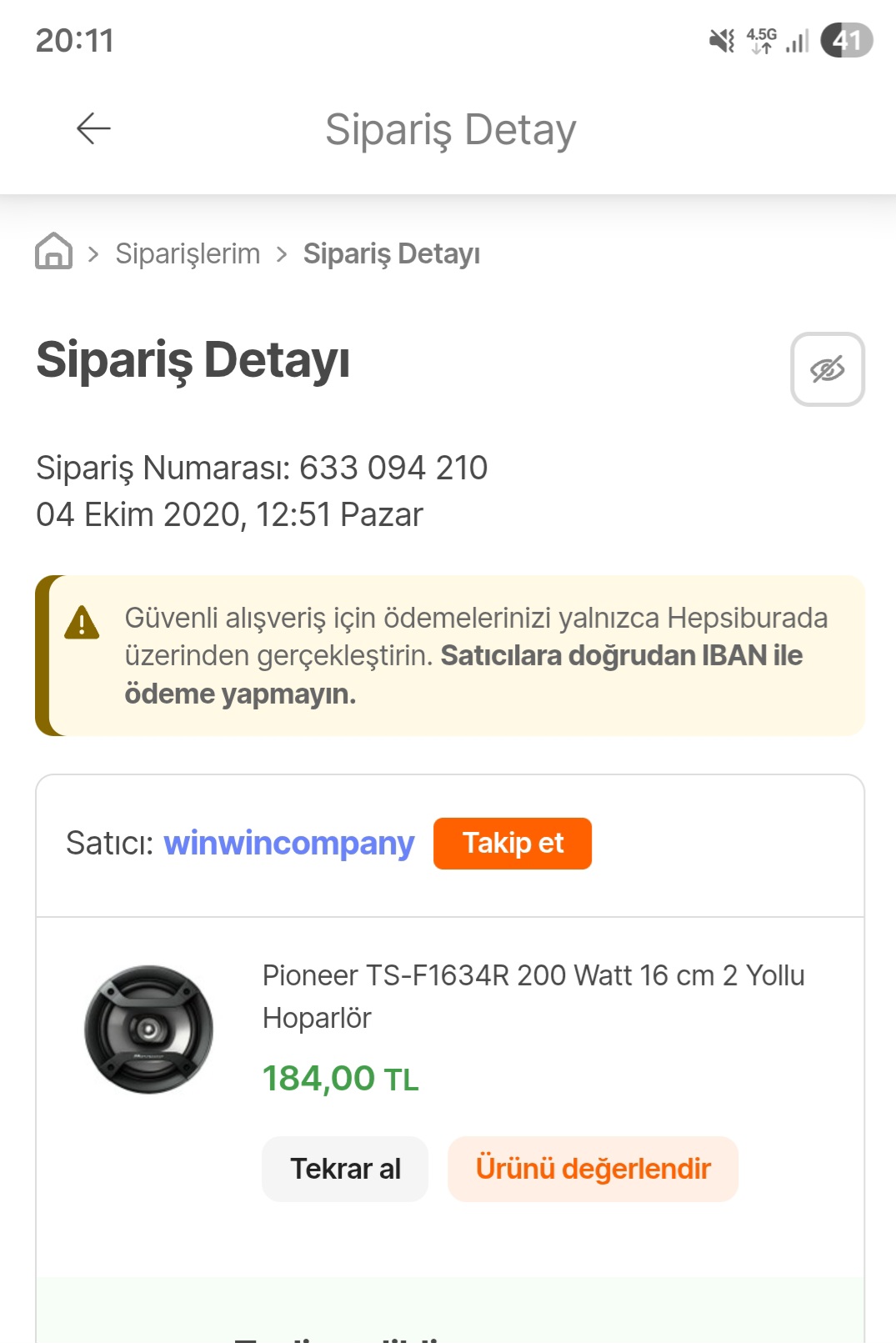

Önler için güzel tercih yapmışsın vakti zamanında bende 307 ye önler patlak sebebiyle pioneer almıştım turbo arızası yapınca araç sattım çok kısa durdu bende ama pioneer'la güzel ses çıkıyordu winox un double din teybi falanda vardı. Bir araştır istersen seri değişmis olabilir ama benim aldığım buydu.
Ekli dosyayı görüntüle 52622
vay bee o zamanlar ne kadar ucuzmuş :D buna baktım bu arada testlerine, alacağım yere de sordum ellerinde yoktu. o yüzden 1610F-2 serisinden aldım ben de. Android ekran takılı araçta dediğim gibi.
