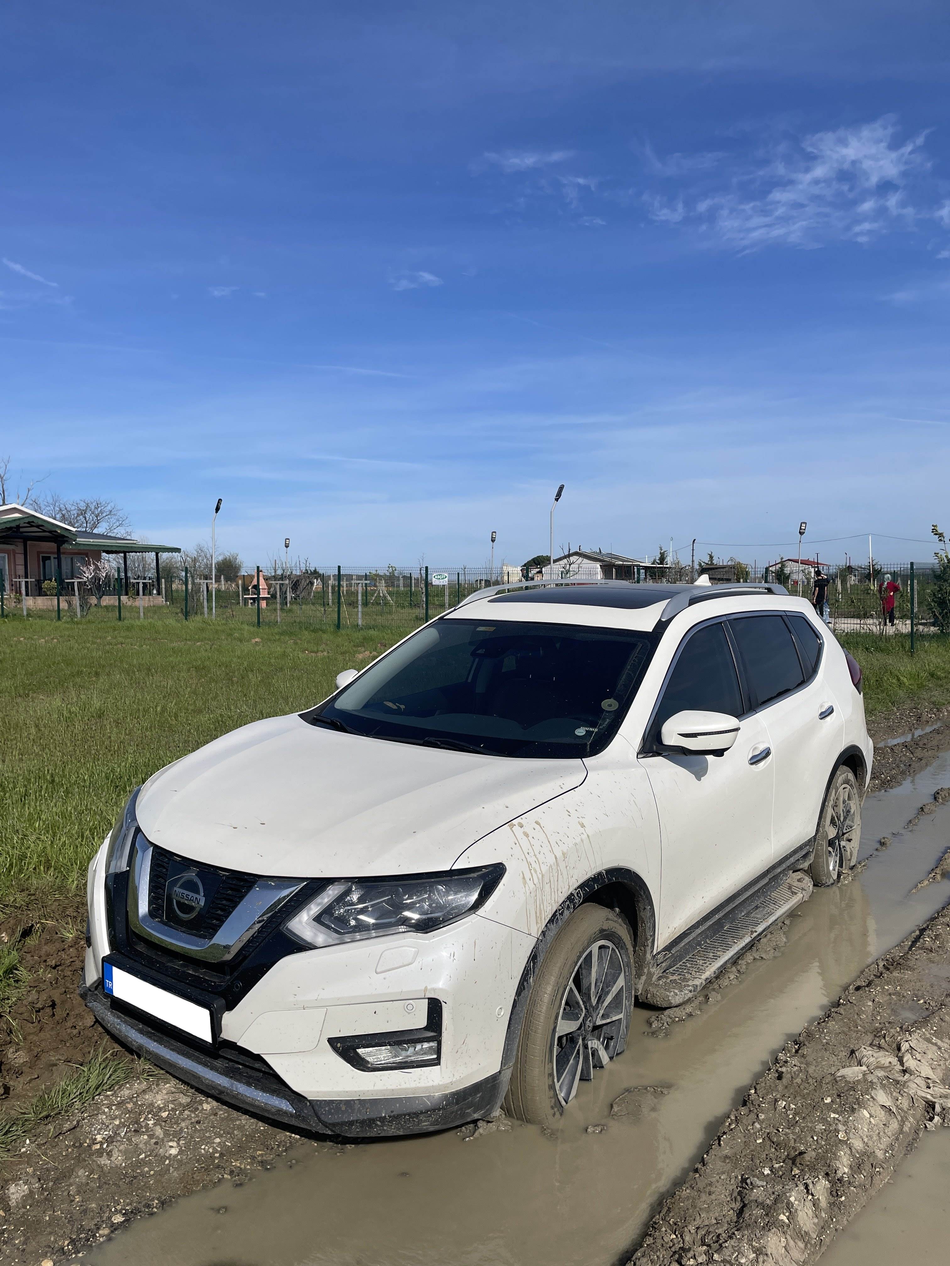

Selamlar,aracım Nissan Xtrail.Bu sabah 5 kişi ortalama 130 140 kmh hızlarda sıkıntısız olarak Çatalca’nın bir köyüne gittik.Gideceğimiz yere varmadan yaklaşık 500 mt bir kısmı off road sayılabilecek kötü bir yoldan sıkıntısız geçtik.Aynı yolun dönüşünde araç çamura battı ve traktör ile kurtardık.Patika yolu bitirdikten sonra duble yolda 60 70 arası geldim şuraya kadar herhangi bir sallanma titreme yok.Tem’e bağlandıktan sonra 110 kmh üzeri direksiyon ve aracın genelinde belirgin bir titreme ve sarsıntı oluştu aracın genelinde diyorum çünkü arkada oturanlarda rahatsız oldu.
Araç battığı zaman zorlamadım traktör çekerkende yavaşca zorlamadan çekti.Sebep ne olabilir yardımcı olursanız sevinirim..

Jantların iç kısmına yapışan çamurlar tekerlere balans yaptırmış belli ki. Jantlarınızı temizlediğiniz zaman düzelecektir.

önce tekerlekleri iyice temizleyin. tamamen temizlendiğinden emin olun. lastiklerde balans ayarı 5-10 gr ile yapılıyor unutmayın. Az biraz çamur kalsa bile balans bozabilir.
Eğer geçmiyorsa aksların vs.lerin temizliğine geçin. Alt takımlar tamamen temizlendikten sonra hala geçmiyorsa o zaman mekanik ihtimallere eğilin.
Sıcakken diskler çamur vb. soğuk yediyse yamulabilir. Akslar, rotlar, rotiller, poryalar, direksiyon kutusu hasar almış olabilir.

Jant iç kenarlarına dolup kuruyan çamur titreme yapar, tazyikli su ile lastiklerin arasını iyice yıkatırsanız geçecektir.
