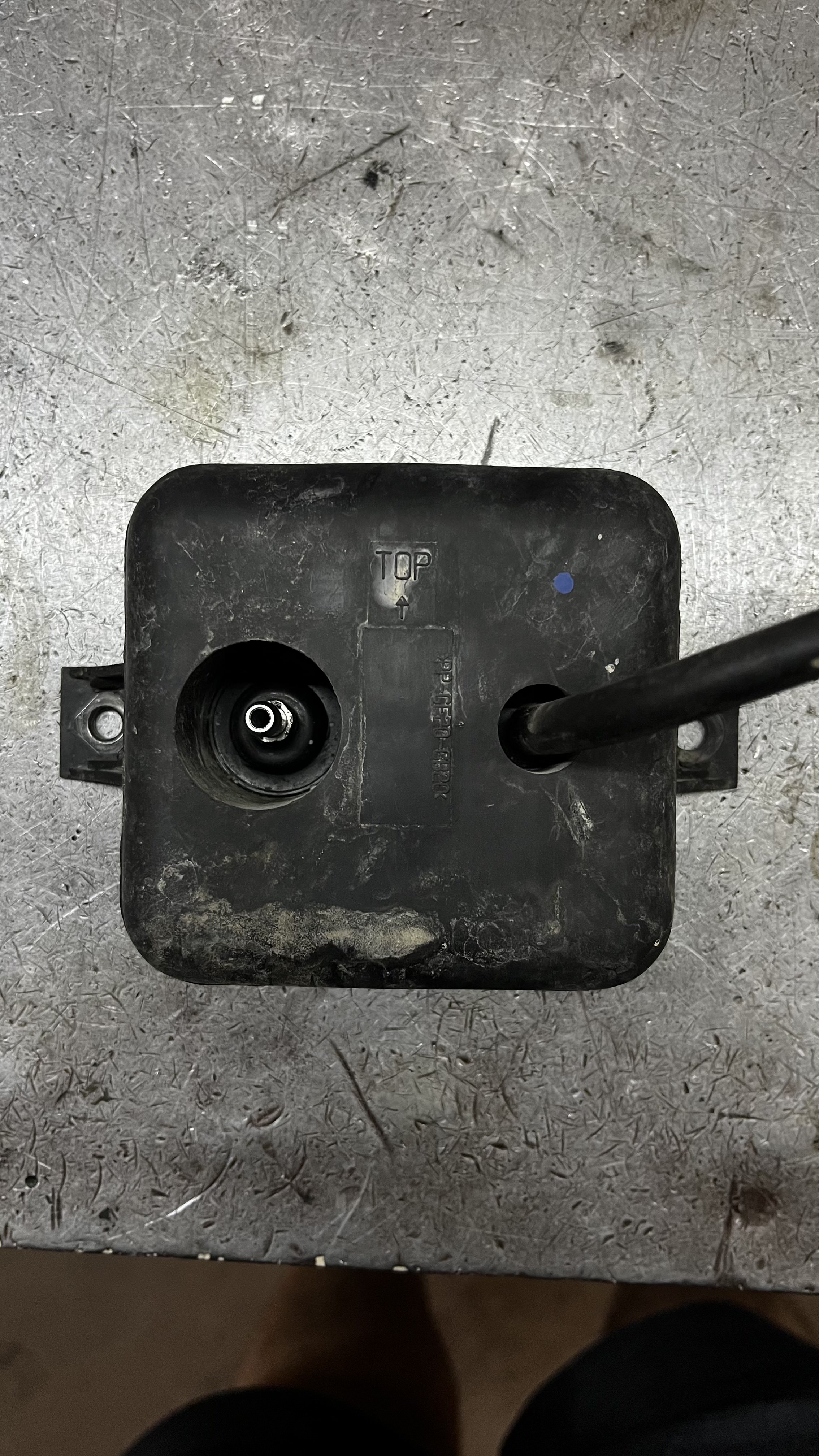

Ertesi gün artık usta hatası mıdır, yeni parçadan dolayı ufak tefek nazlanma mıdır bilmem şöyle bir manzara vardı;
Hemen ustamı arayıp gittim ve ufak bi gevşeme durumu varmış sıktık düzeldi. Bu süreç biraz taşınma sürecimiz olduğu için arabaya pek binmiyordum zaten. Taşındığımız yerde yakın olunca yürüyerek gidip geliyordum zaten. Sonrasında arabadan bi malzeme almaya inmişken, huyumdur ara sıra kafama eser yağına suyuna sağına soluna bi bakarım. Şöyle bir görüntüyle karşılaştım;

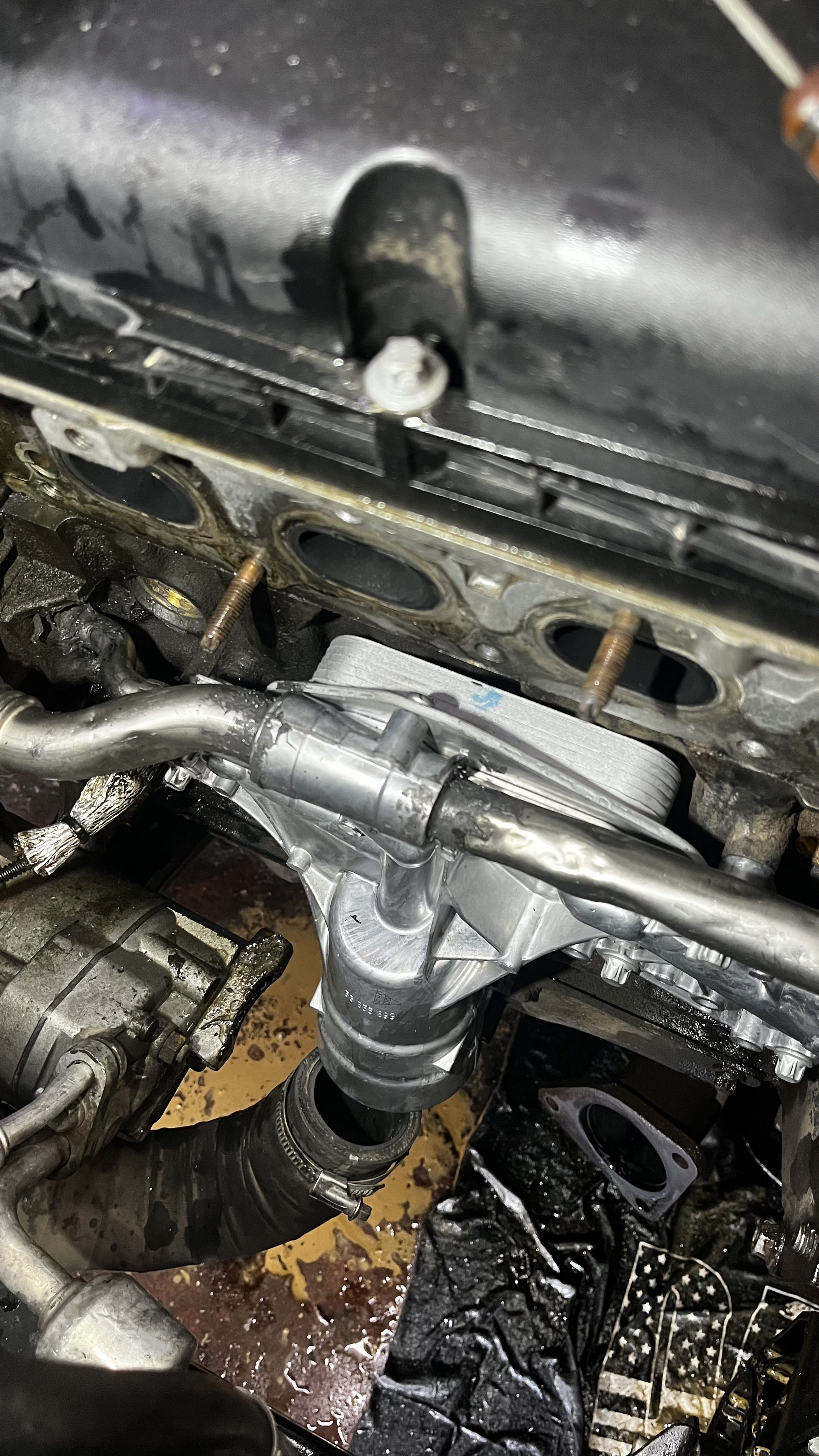

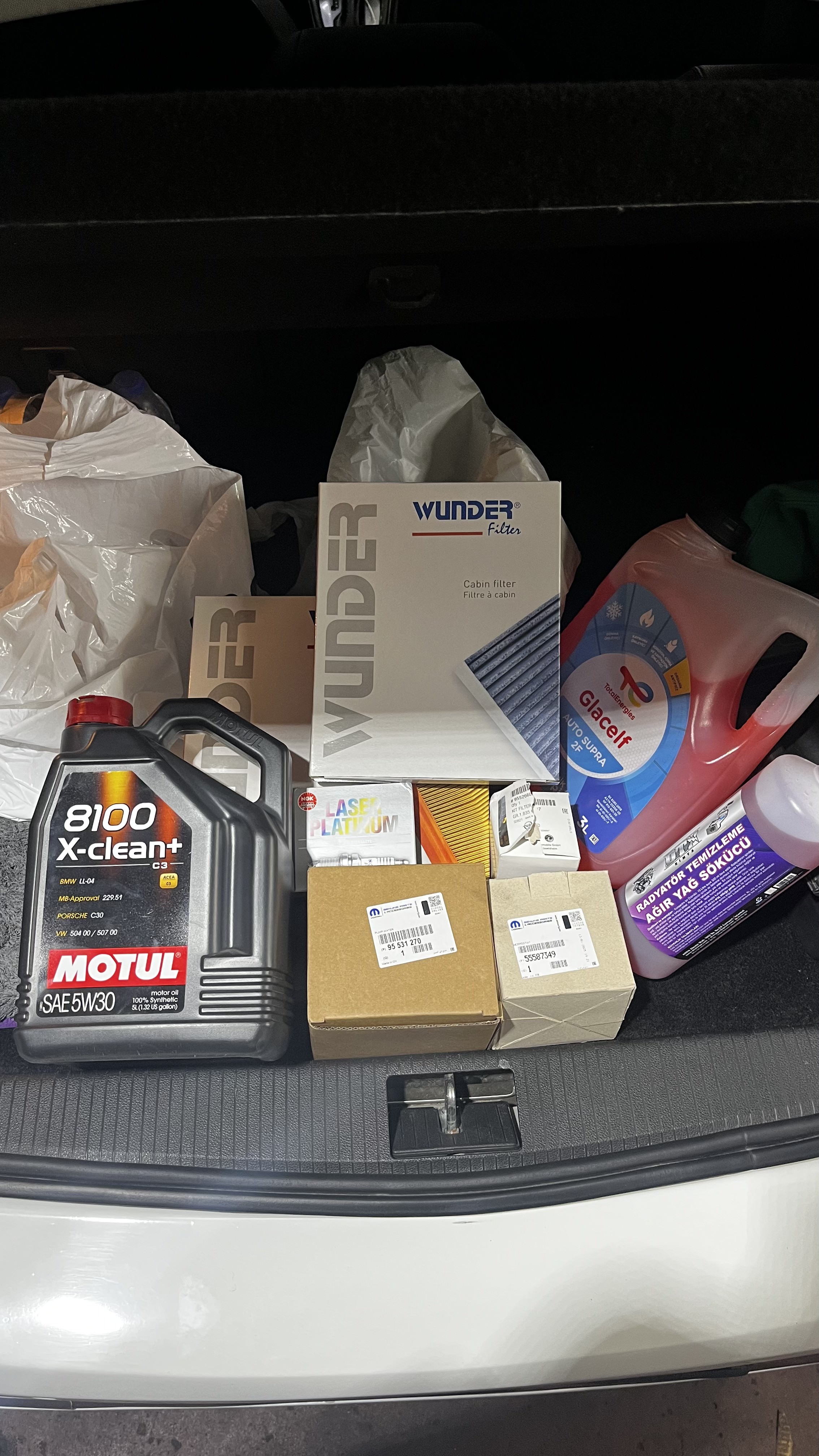

Baya bela olduğu ve maliyetli olduğu söylenen yağ soğutucu problemi olduğunu düşündüm ve hemen ustamı aradım. Ufak tespitlerimiz doğrultusunda benimki "patlama" değil de "kaçırma" aşamasındaydı o yüzden bin gel hallederiz deyince kalktım gittim. Usta yağ soğutucu komple almana gerek yok bunun radyatörü ayrı satılır onu alıp gelsen yeterli dedi.
-Yağ soğutucu radyatörü
-Antifriz
-Genleşme kabı
-Soğutma sistem temizliği
Hazır turbo, katalizör sökülmüşken yakınım olan bi yazılımcı abim hazır egzoz vs sökmüşken yazılımını, downpipeını ve kat iptalini yapalım istersen ekstra işçilik vermezsin müsait olduğunda da bana ödeme yaparsın diyince onları da aradan çıkarmış bulunduk. Arabada Kat > küçük kat > orta susturucu > 2 arka susturucu olduğu için hiç ses yoktu. Hafif bi ses vermesi içinde Voortek spor orta susturucu koyduk ama yine hiç ses olmadı. :D Neyse kalsın performansa katkısı olur ne azından diyip ayrıldım o gün.

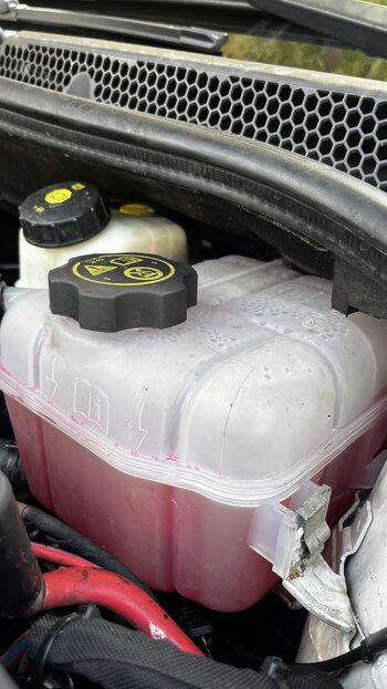

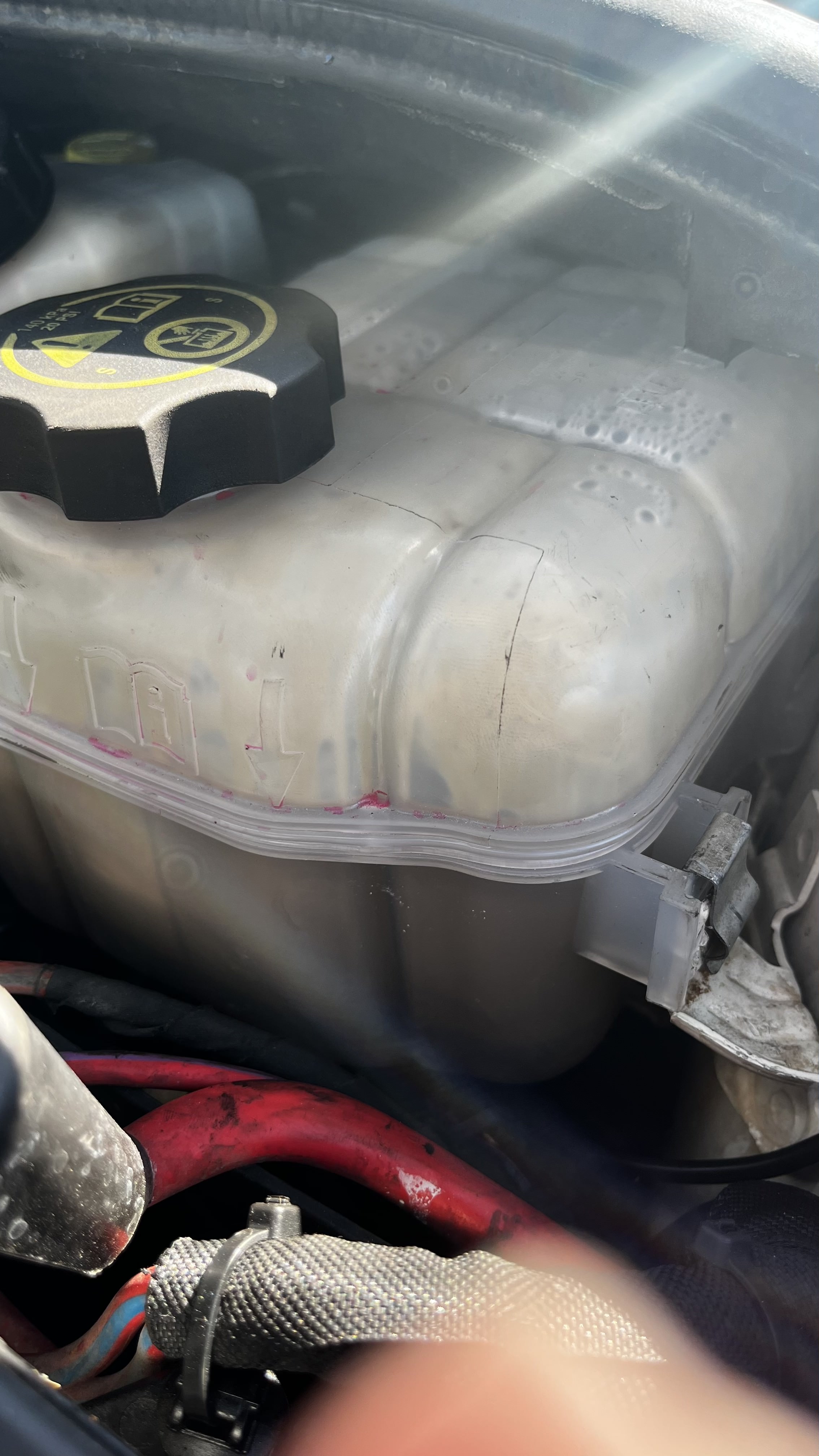

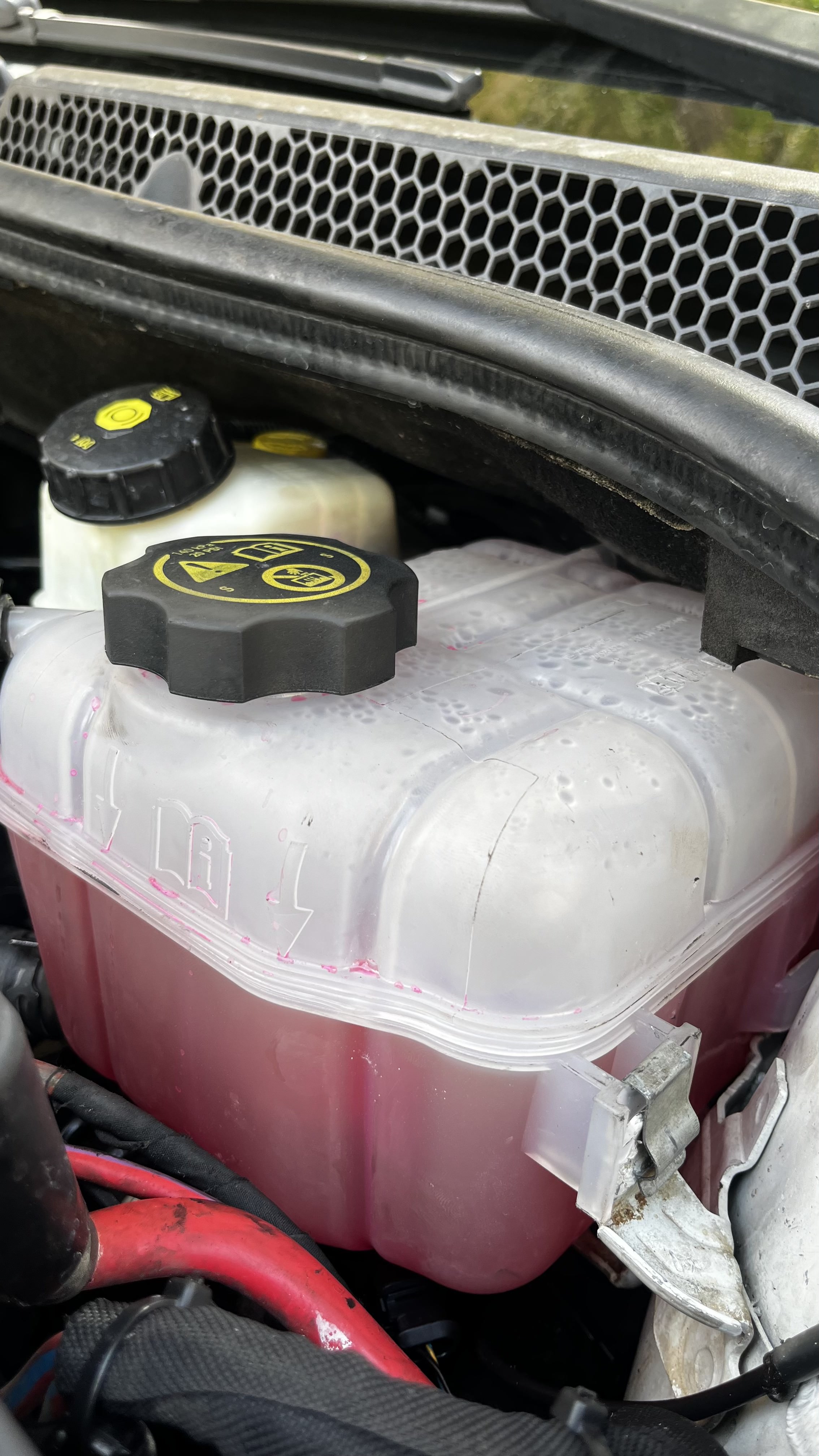

İlerleyen günlerde ustamın söylemlerini dikkate alarak. Her gün çalıştırmadan önce genleşme kabının üstündeki yağı peçeteyle alıp, orada suyu boşaltıp, hortumlardan su vererek sadece su koyduk bi 3-4 sefer. Her seferinde azalacak denen yağ bir türlü azalmıyordu :)
bu süreçte arabada bir performans sıkıntısı da başlamıştı. Tam gaz verdiğim zaman özellikle 4000 devirde kerkinme yapıp hızlanmıyordu araba. Cihaza bağlandığında hata da vermiyordu ama ben içimin rahat etmesi adına bobin aldım ve komple yağ soğutucu alıp gittim. Tekrardan turbomuz indi, yağ soğutucumuz bütün şekilde değişti ve bobinimiz yenilendi. Sonrasında ustam sağolsun hiç söylemeden bi anda motoru yıkamaya başladı :) Tabii kap yine eski haline döndüğü için ben tekrardan kap falan alıp değişim yaptırdım.
Sonrasında yine sadece su koyup 2-3 günde bir doldur boşalt yapmaya devam ettik. İşin sonunda kabı değiştirip antifriz koyduk.

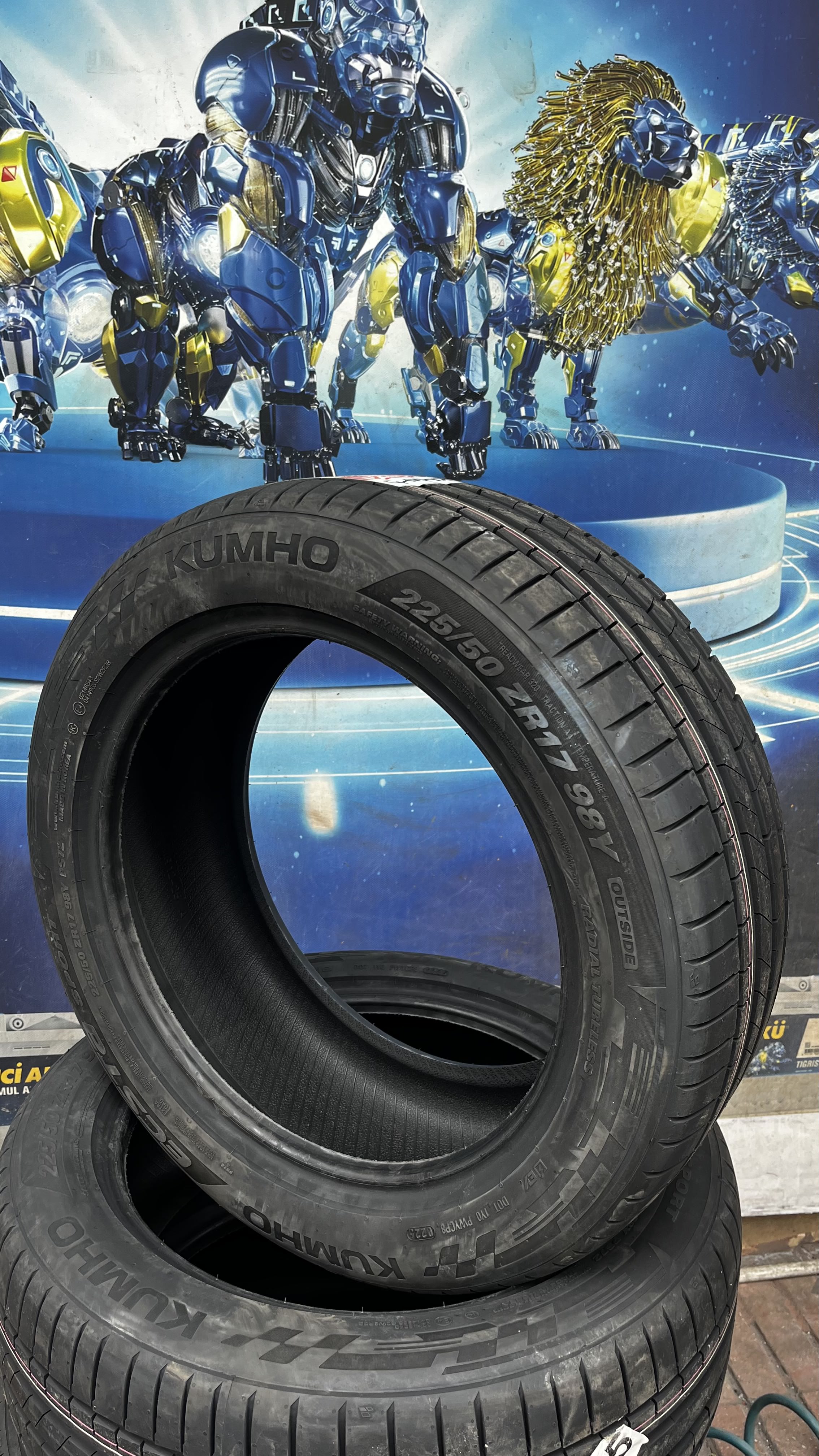

Yakın zamanda uzun yol yapma durumum vardı. Sağ arka lastik yarılınca çıkma takmışlardı ve aynı model olmasına rağmen diş derinliği ve kondisyonu aynı değildi. Böylelikle sıfır lastik aldım ve soğutma sistemine son hamle olarak termostat yazılımı yaptırdım.
225/50 R17 Kumho Ecsta Spor PS72 aldım ve çok çok memnun kaldığım bir F/P lastik oldu.

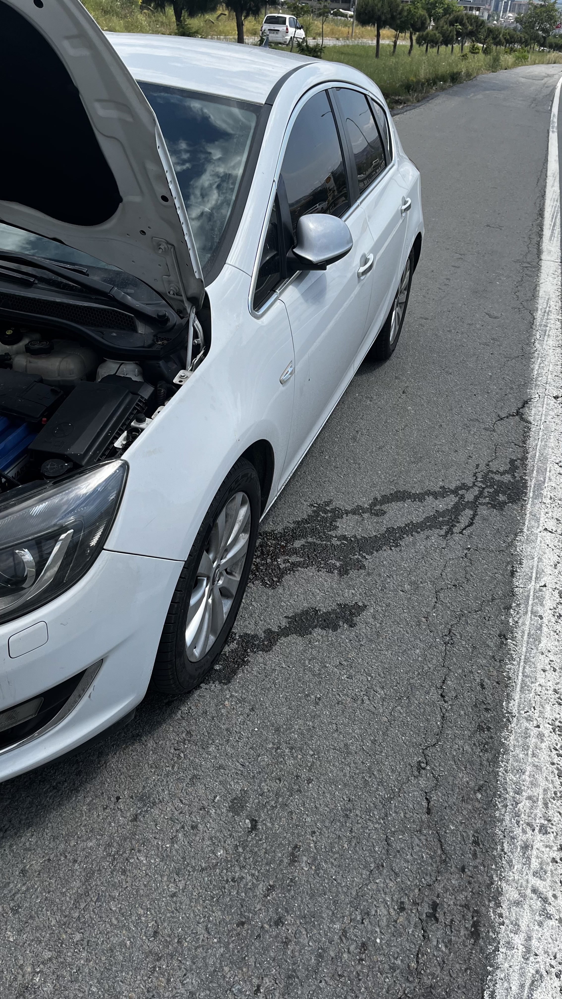

Sonunda geldi o uzun yol günü. Kız arkadaşımla yıldönümümüzü kutlamak için koyulduk yola. Yaklaşık 70-80km yol gittikten sonra kadranda bir uyarı; YAĞ SEVİYESİ EKSİK.
Hemen hızlı bir hamleyle 130-140 giderken arabayı kontrollü bir şekilde emniyet şeridine aldım ve stop edip kaputu açtım.

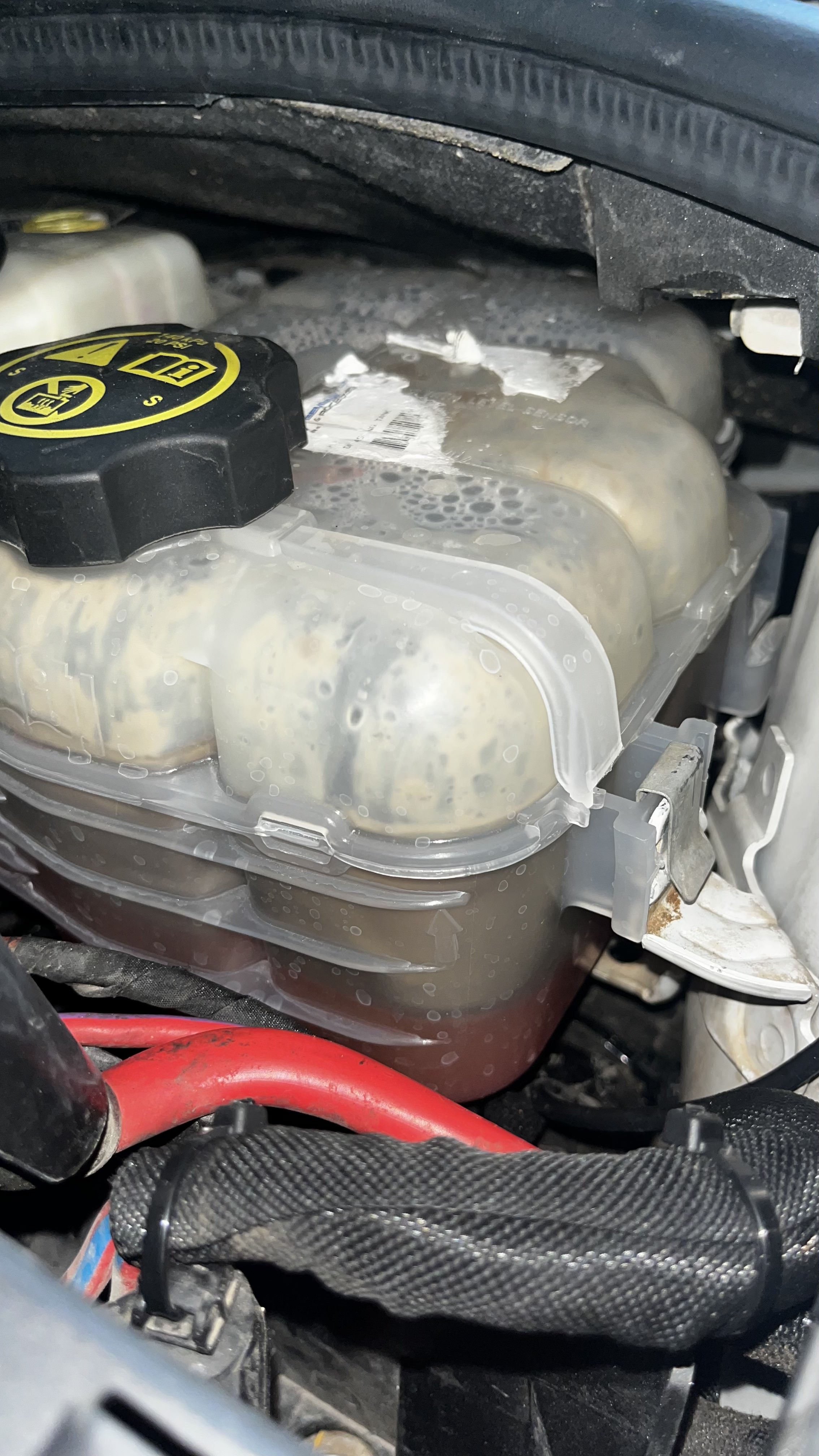

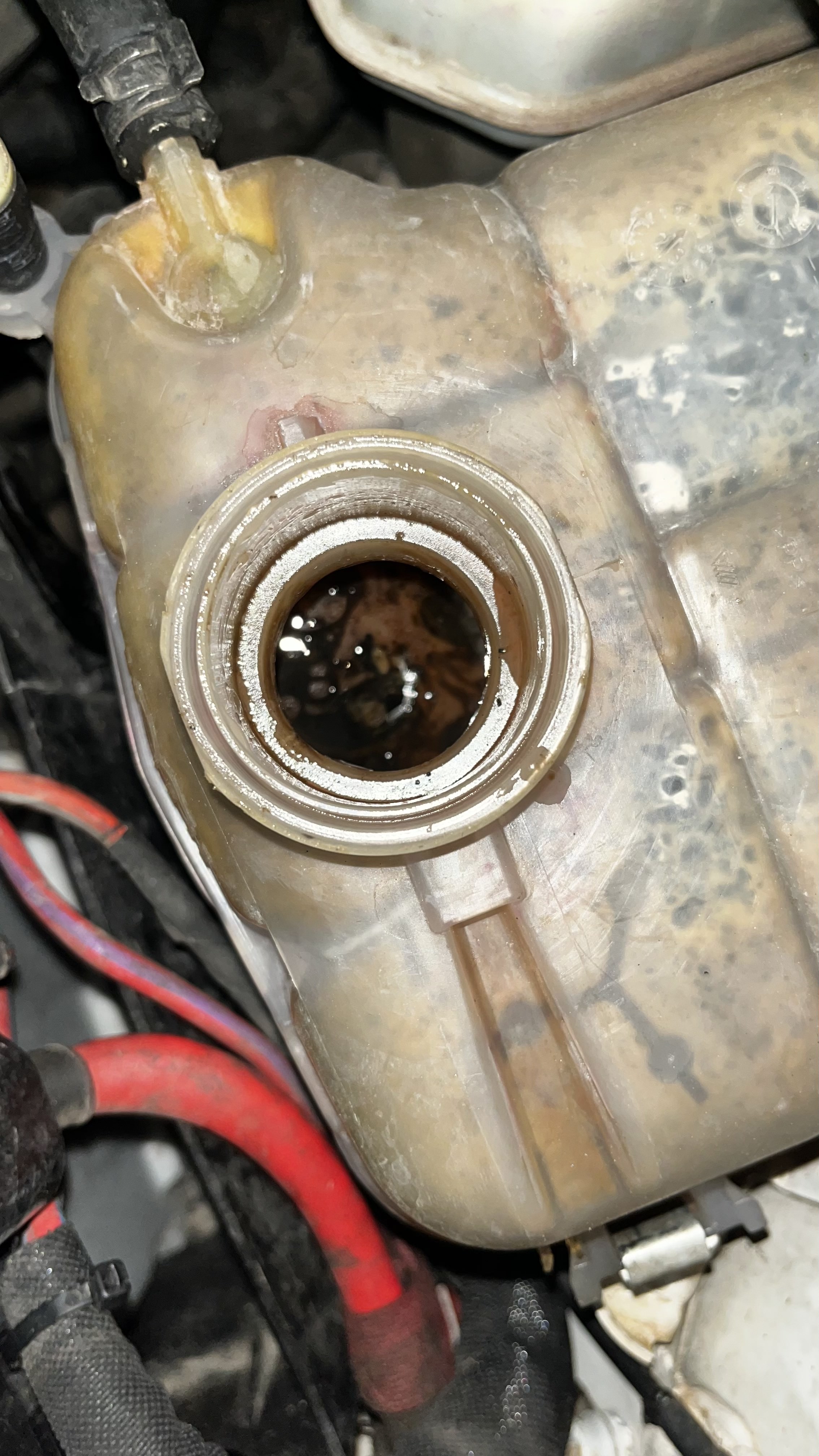

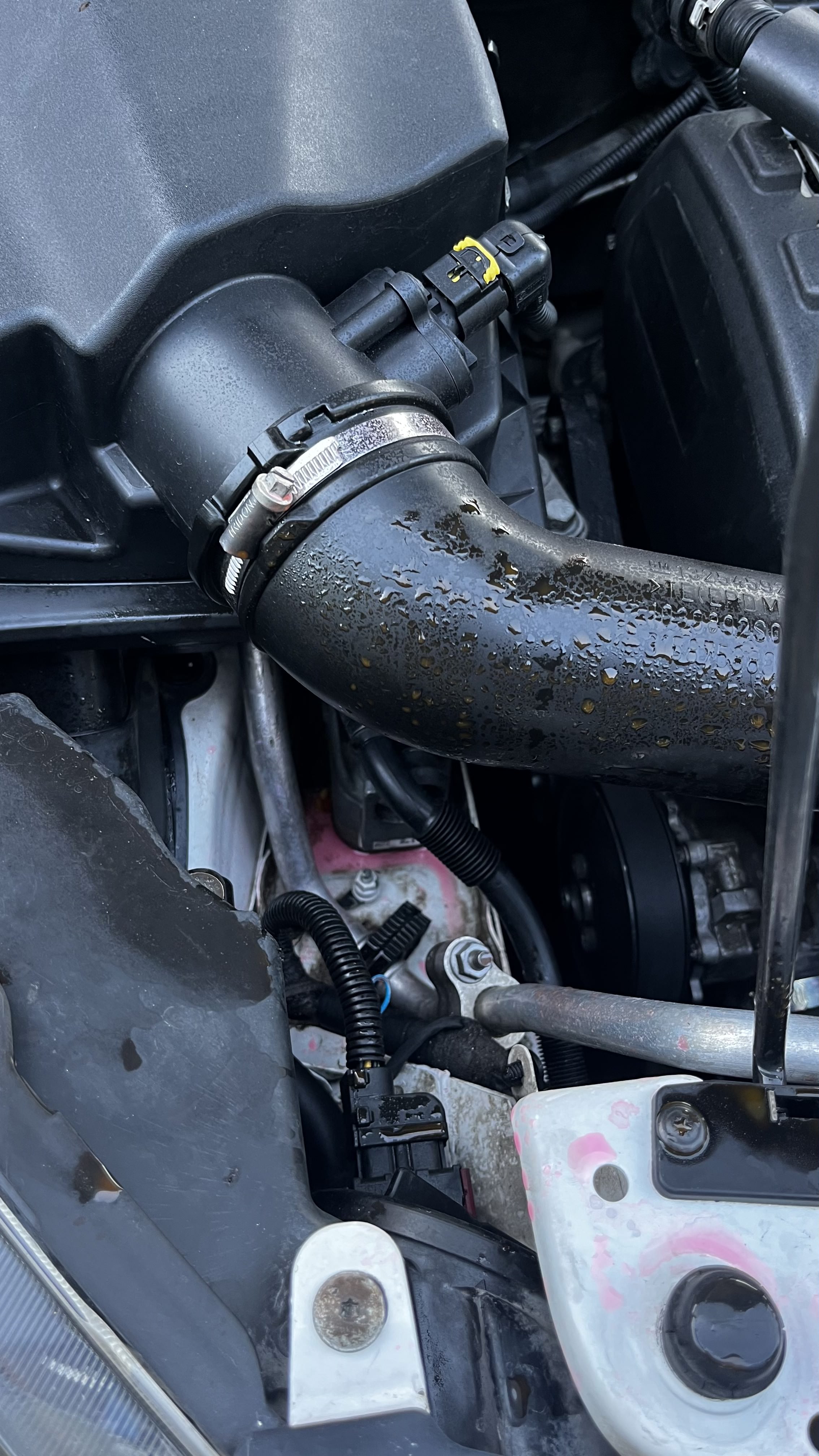

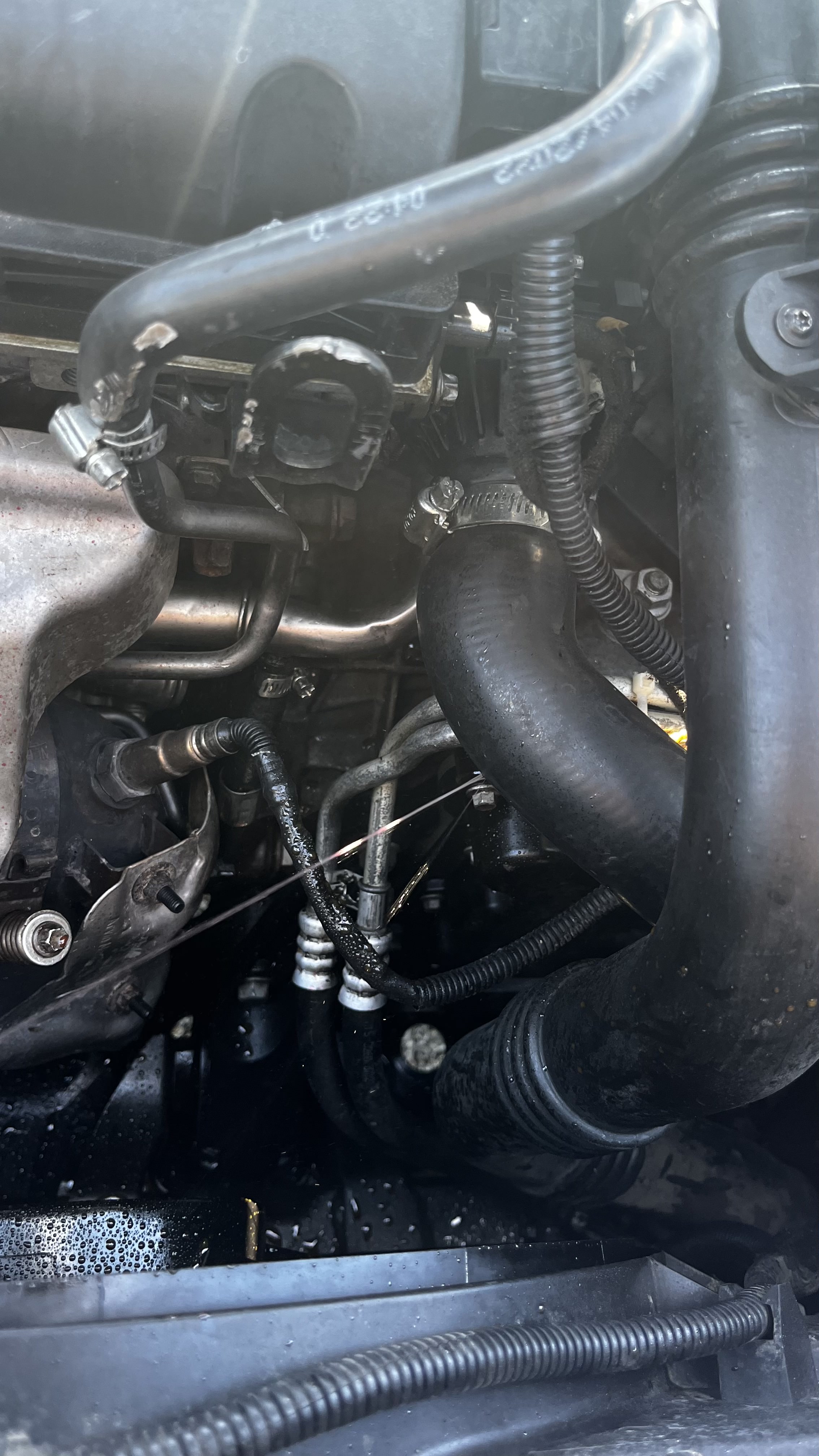

2025_05_27_09_23_57_IMG_7354.jpg2025_05_27_09_26_11_IMG_7359.jpg2025_05_27_11_43_54_IMG_7362.jpg

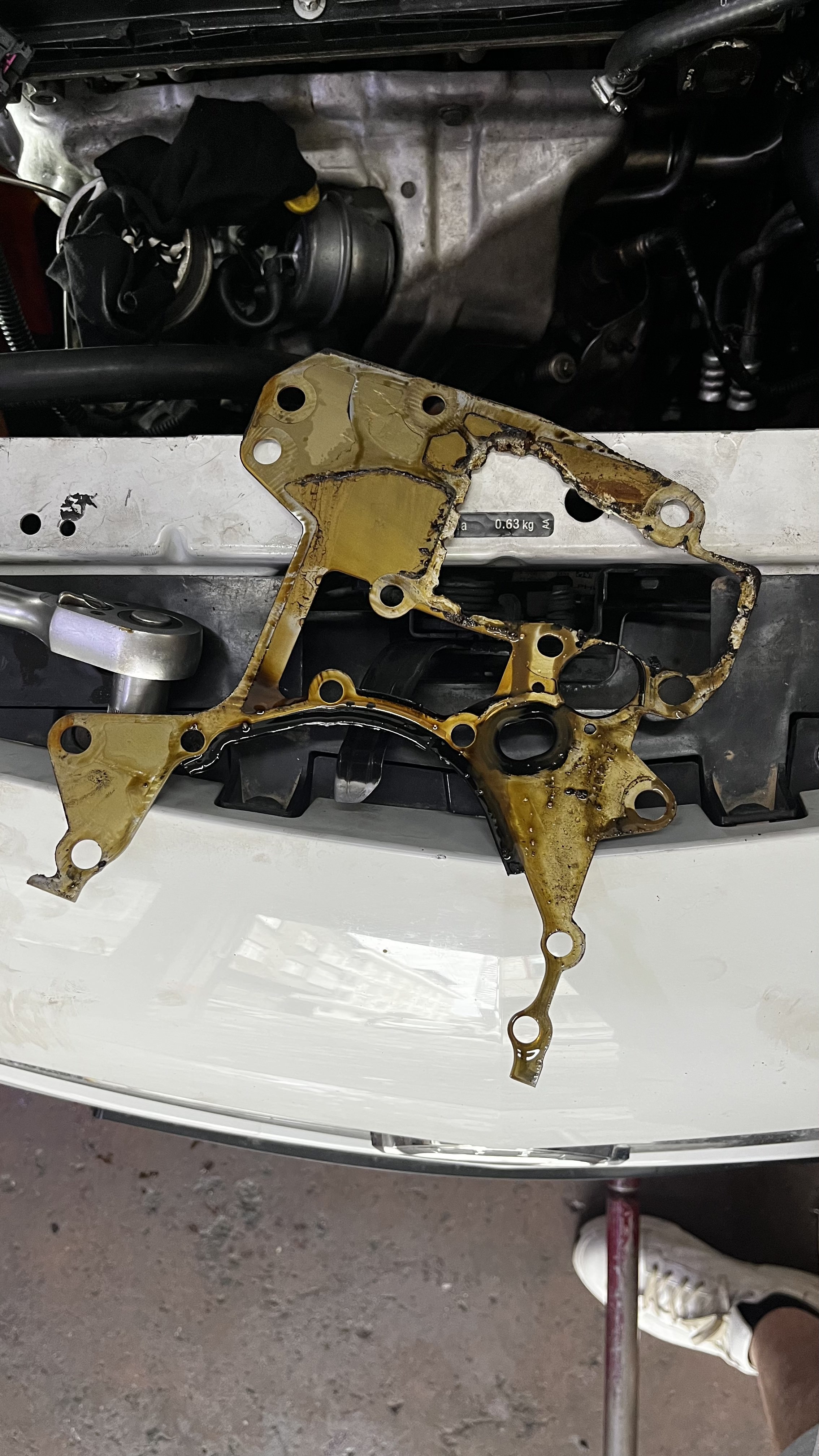

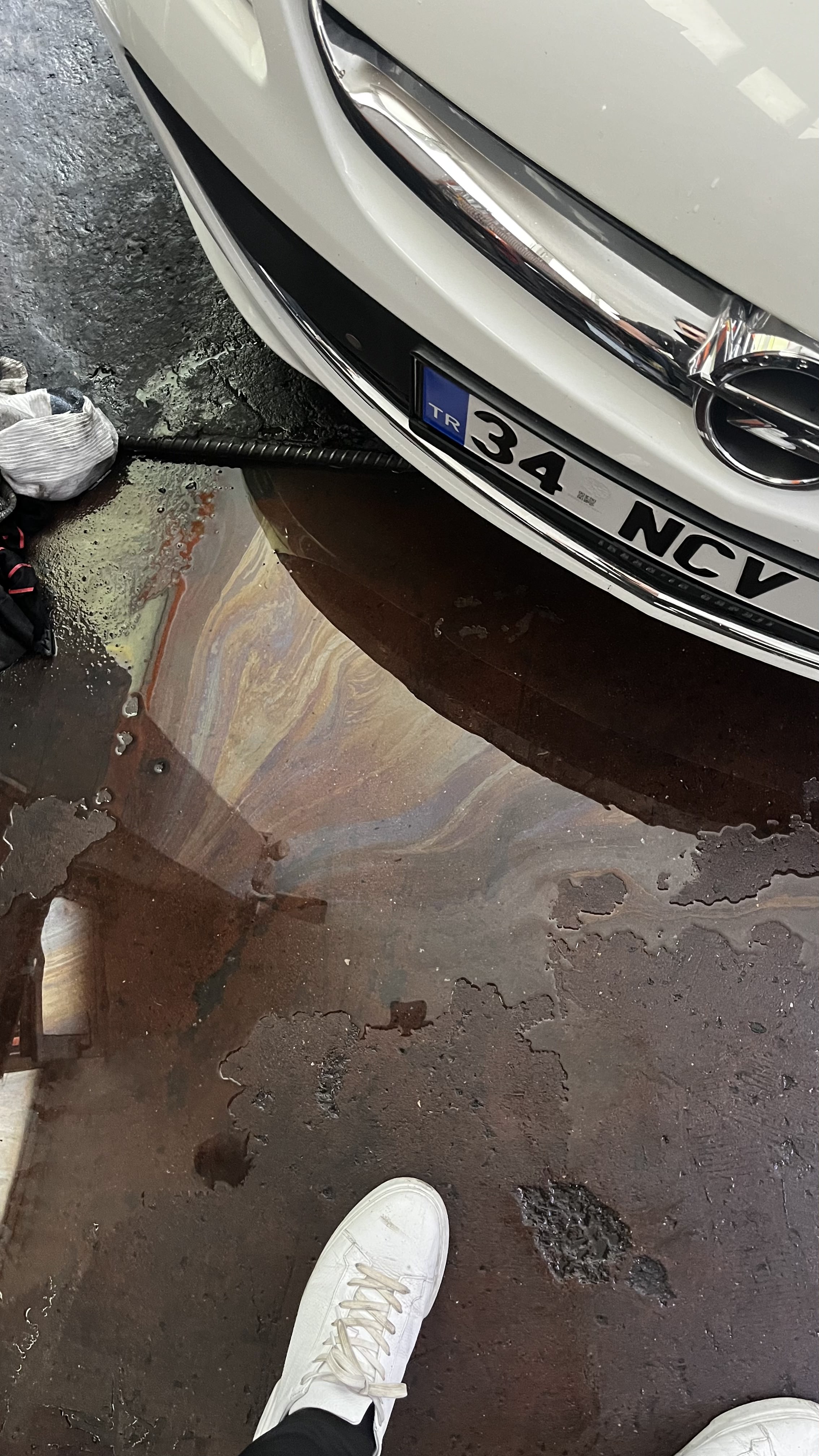

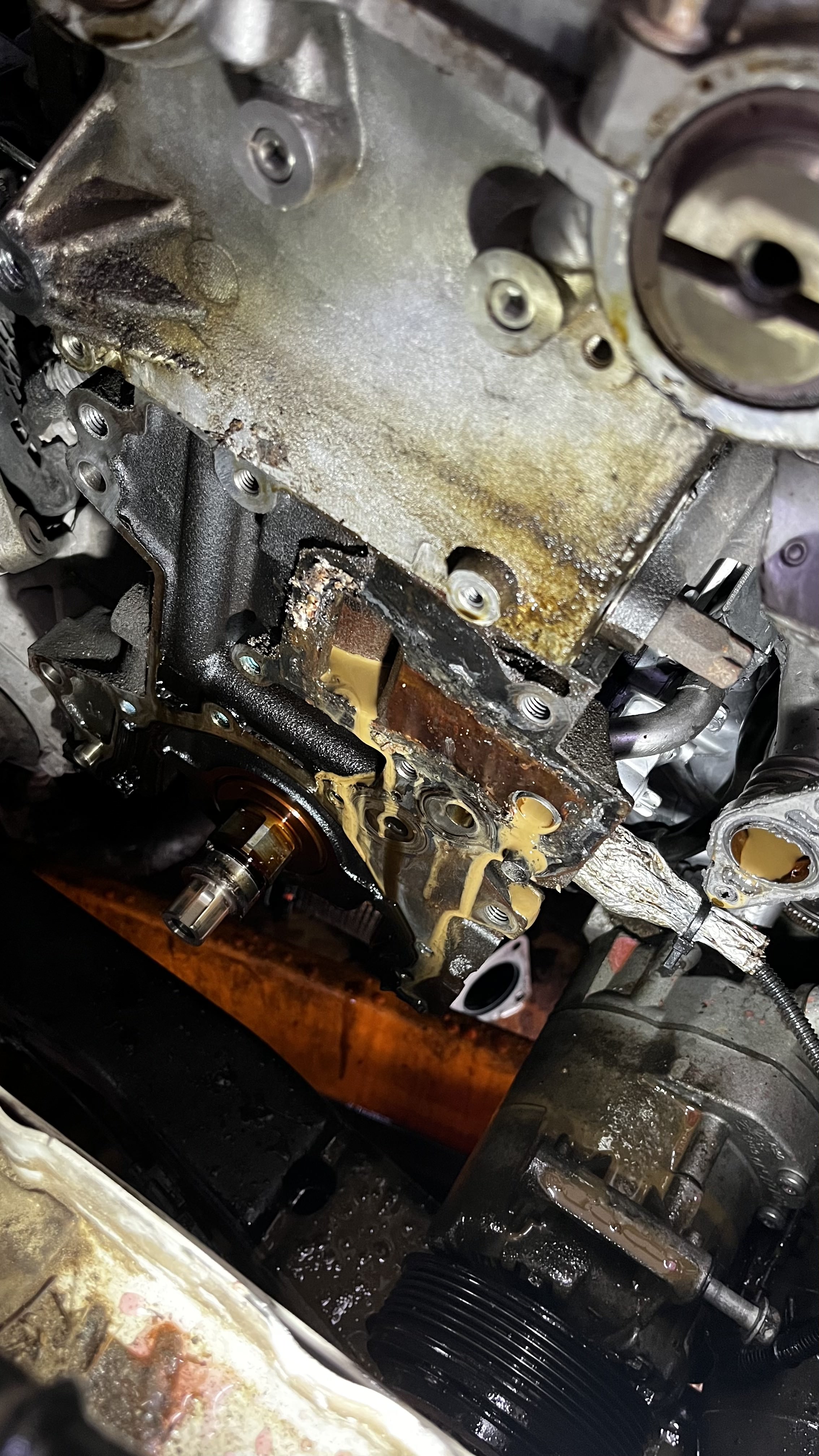

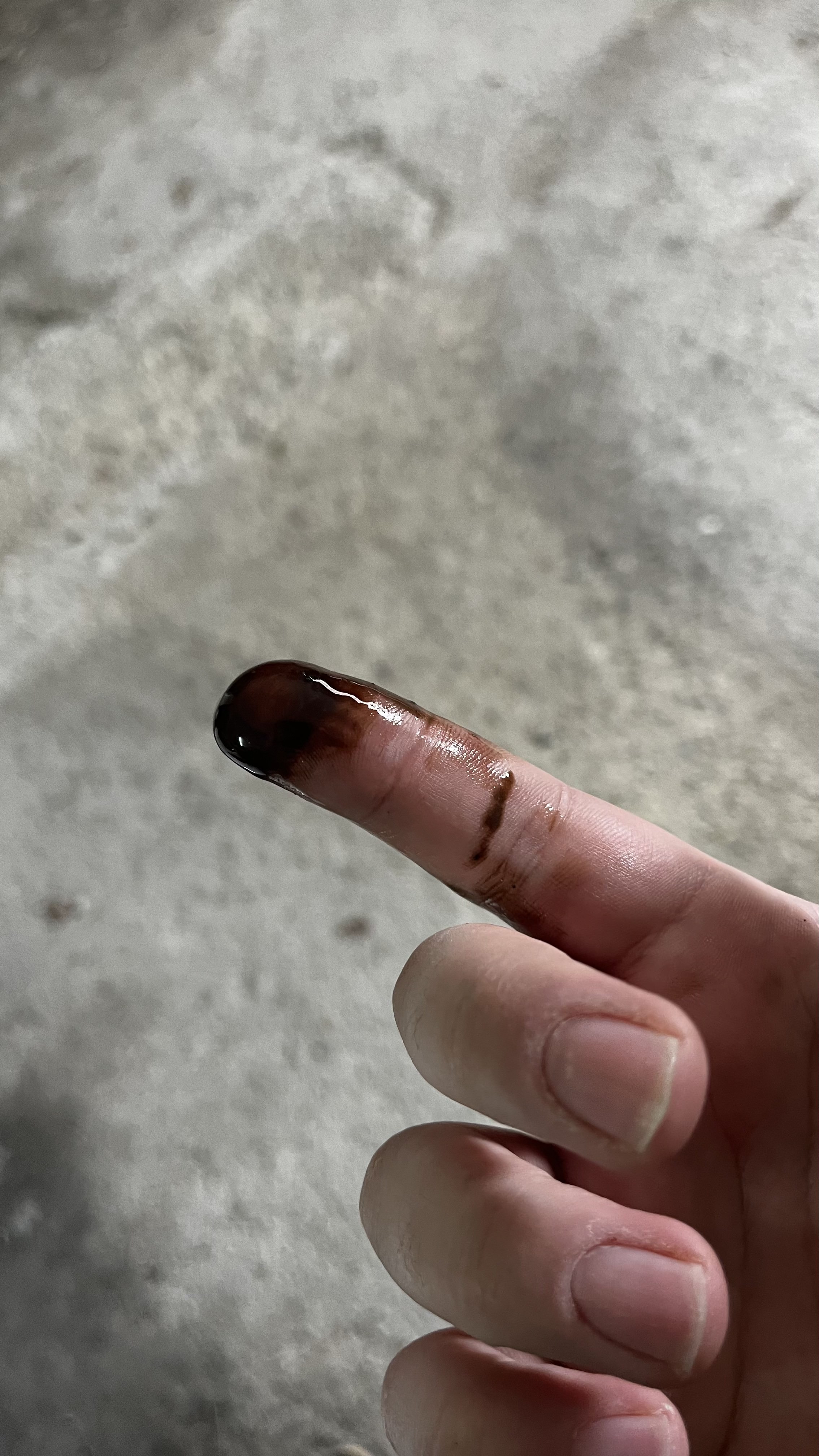

Kabus başlamıştı. Araba bütün motor yağını suya basmış. Oradaki basınçla beraber de hortum patlamıştı. Araba su yerinde tamamen yağ vardı ve hiç su yoktu. Yağ çubuğunu çektiğimde de kimseler yoktu :) Bu sırada o bahsettiğim kerkinme sorunu devam ediyor bu arada. O yüzden arabayı çok yormamaya çalışıyorum ama ara ara da yokluyorum hani bi arıza verir bi belirti verir diye.
Ustamı aradım, başta beni bulunduğum bölgede bir yere yönlendirmeyi teklif etti ama, ben "HİÇ YAĞ YOK." diyince o zaman çekici gönderelim sana diyip çekici ayarladık ve geri dönmek zorunda kaldık. Yağ soğutucu yeni değişmiş, tüm soğutma sistemi yenilenmiş bir arabada bu durum neyden olabilir diye düşünürken usta pompa contasına bakıcaz %90 ordan dedi. Keza baktığımızda da öyleydi;
Bunu da hallettik neyse artık arabanın sorun çıkarabilecek birşeyi kalmadı en azından diyerekten bu sefer bu bahsettiğim kerkinme problemine iyice kafa yormaya başladım. CHATGPT ile inanılmaz fazla istişare, log yorumlatma deneyimim oldu. Bana göre hiç uğraştığınıza değmez dediği şeyler hiçbir zaman durumu düzeltmedi ve doğru çıkmadı.

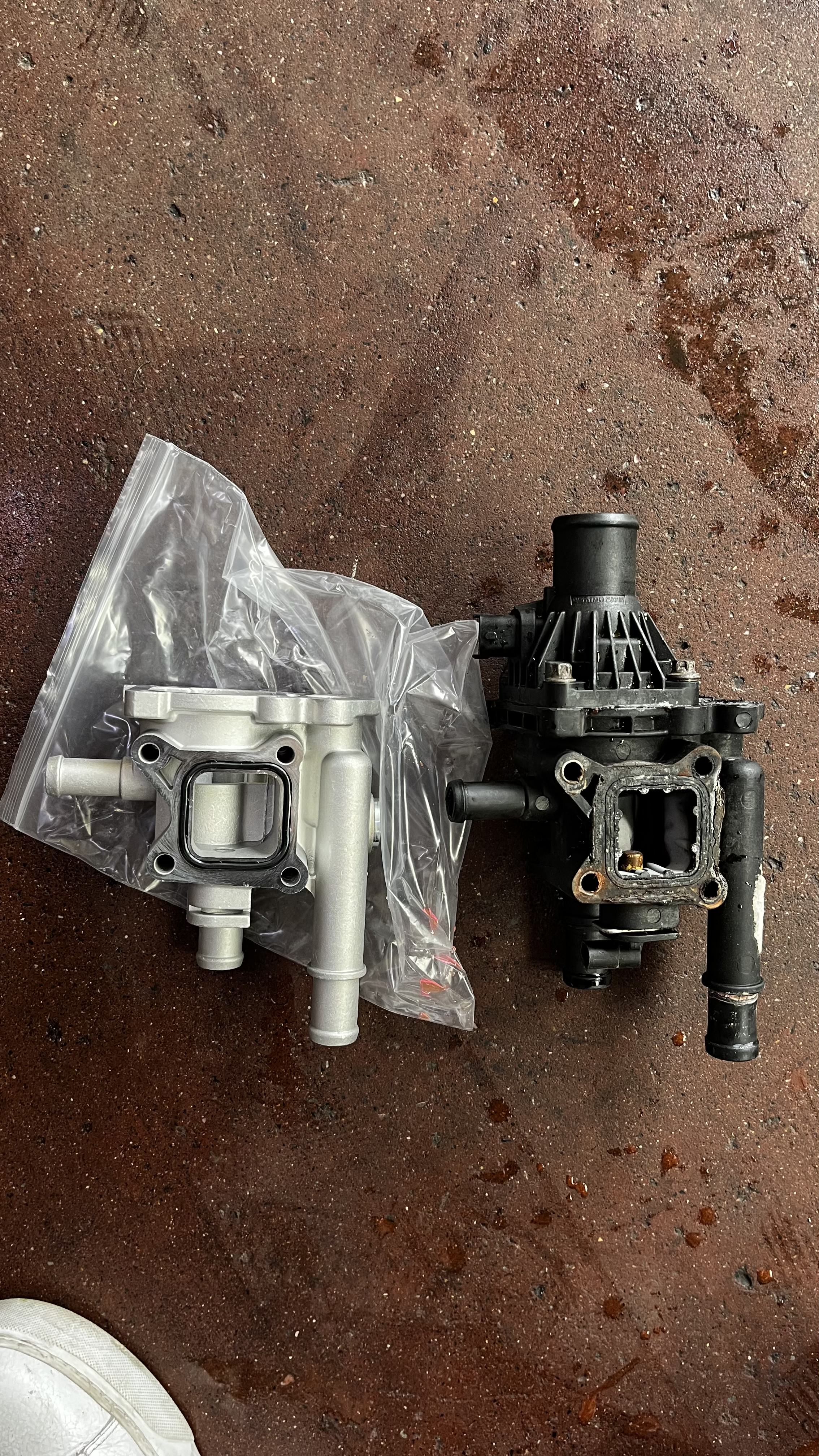

İlerleyen günlerde su eksilmeye başladı. Bu sefer termostat kabındanmış :D metal termostat kabı taktık ve hafif bulanıklaşmış antifrizi de yenileyip mis gibi yapmıştım tekrardan sistemi.

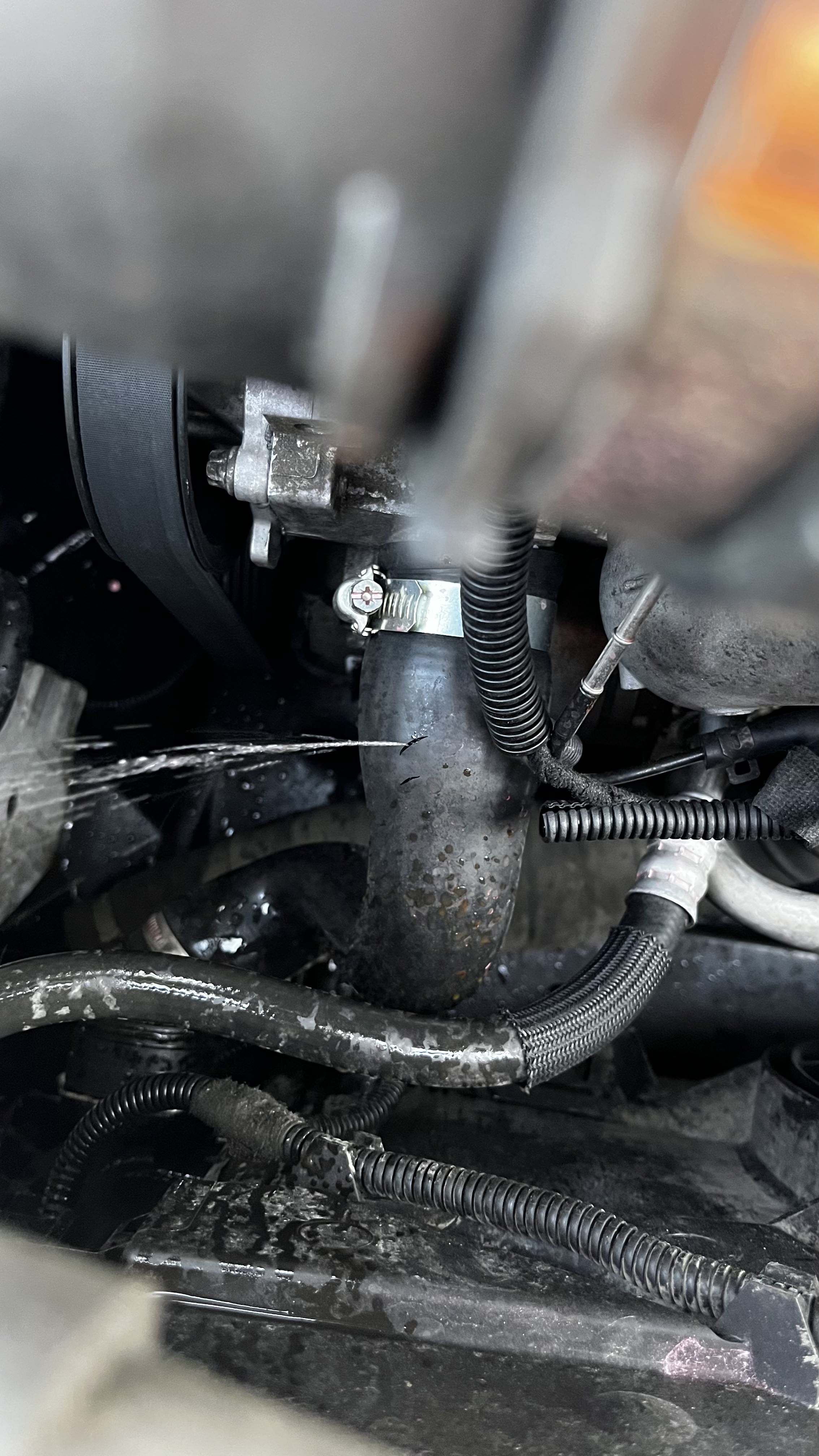

Bu sefer diğer radyatör hortumumuz patlamıştı. :) Günlerden Cumartesi ve saat yaklaşık 20.00 aynı zamanda bilmediğim bir semtteyim. Hemen marketten 6lı 1.5 litrelik su aldım ve en yakın sanayiye baktım. Araba sayfam vesilesiyle tanıştığım, bölgede oturan tanıdıklarımı aradım. Hiçbir dükkan açık değildi. Bugün bırak arabayı kazıklamasınlar dediler hatta. Güç bela açık bir dükkan buldum ve sağolsunlar o saatte bir şekilde parçayı birlikte arayıp bulduk taktık. Fazla bi para aldıklarını da düşünmüyorum krizi fırsata çevirmedikleri için teşekkür ederim. Ardından bahsettiğim gibi usta değişikliğine gittim. başka bir Opel kullanıcısı arkadaşım ve bütün sanayideki ustaların önerdiği iyi bir ustaya gittim. Kendisinin dükkanı küçük, müşterisi fazla olduğu için aracı teslim etmek biraz zahmetliydi. Performans sorunum sonunda düzelecekti ve sonunda aracı kendisine teslim ettim. Yanlış hatırlamıyorsam 1 gün onda kaldı araba. Karter havalandırma hortumundan dolayı ciddi bir yağ kaçağı vardı ve baya baya eksiltiyordu. İlk iş onu değiştirdi ve benim hiç bilmediğim turboyla alakalı parçaları kontrol etmeye başladı.

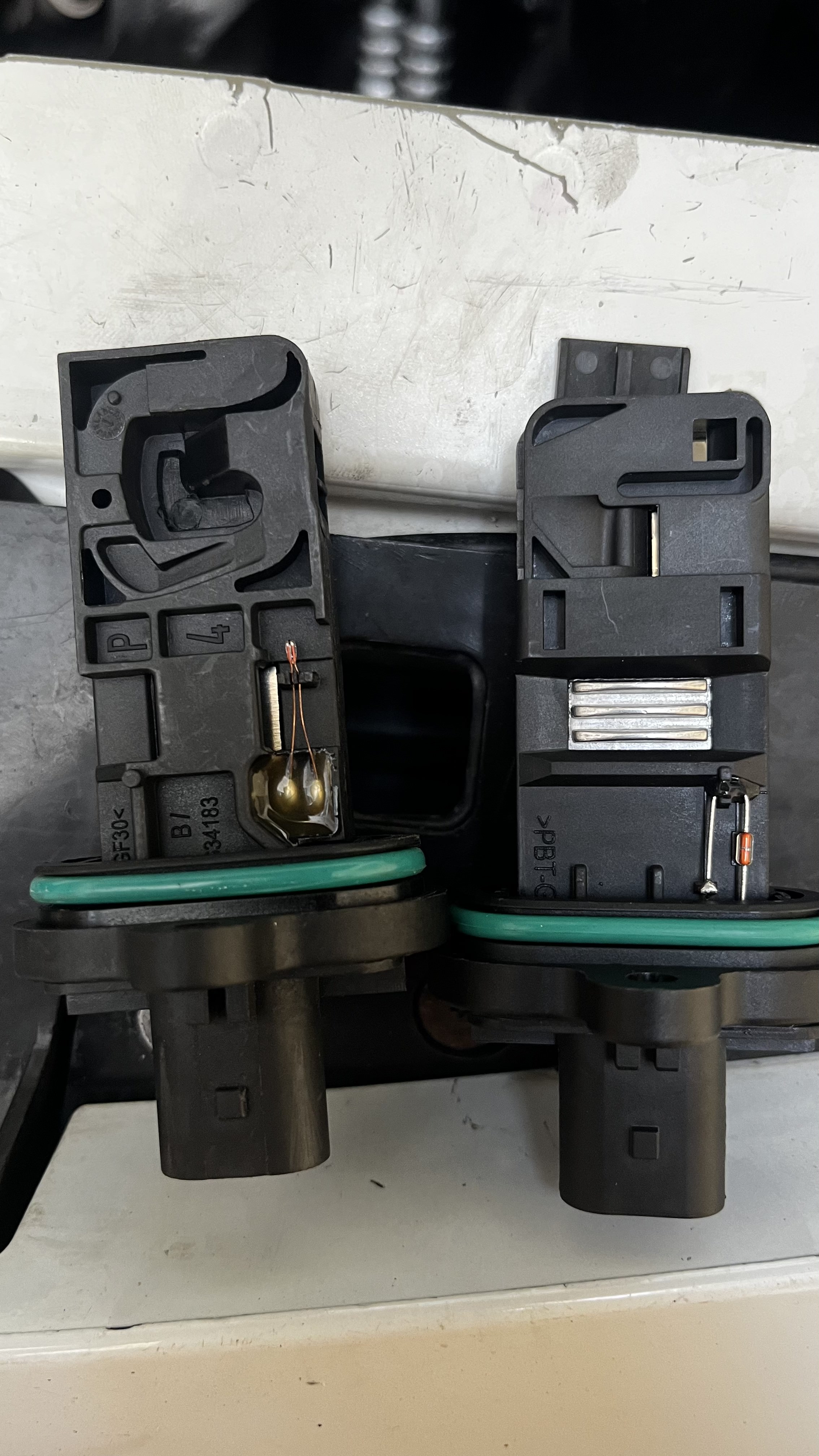

Tekrardan yazılımı orijinale çevirdik ve bu sefer araba oksijen sensörü arızası veriyordu :) başta kapattığımız içindir diye düşünmüştüm ben ama gerçekler öyle değilmiş. Yazılımcı abim: Oksijen sensörü konum 1 hatası veriyor araban, bunu biz asla kapatmayız ya sensörde ya sokette bi sorun var buna bi baktır diyince ben artık alıştığım için direkt gidip Bosch sensör aldım :D
Sensörü alıp arabaya bindiğimde, motor arıza lambası yanıp sönmeye başladı. Araba inanılmaz tekleyerek çalışıyordu. Bana göre piston kırmış ve 3 silindir çalışıyor gibiydi. Malum şahsın Corvette gibi "PAT PAT PAT PAT PAT" diye rölantisi vardı ve bu sesle senkronize şekilde siyah duman atıyordu :D
O süreçte telaştan video veya fotoğraf çekememişim hiç kusura bakmayın bunun için. Akü sök-tak yaparak belli bir süre için düzelebildiğini görünce elektriksel birşey olduğunu anladım. Ertesi gün beyinciye gittim beyni kontrol etti ve sorun olmadığını söyleyip, Oksijen sensörünü değiştirdi. Çalıştırdığımda herşey düzelmiş, arıza lambası da sönmüştü. O gün bir daha tekrarladı onu ertesi gün gittiğimde naptığını hatırlamıyorum ama tekrar bişeyler yaptı ve düzeldi.

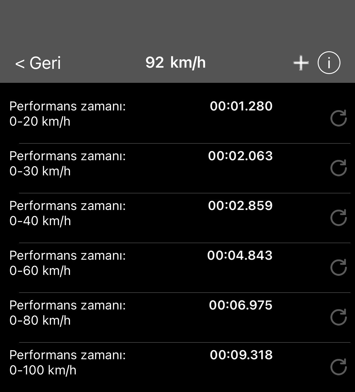

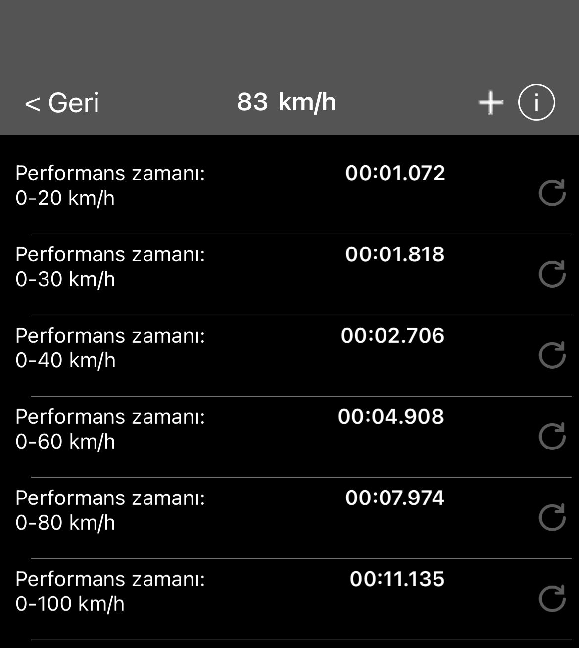

Hala gaza basıyorum ve araba istediğim gibi gitmiyor. Bu süreçte bir yandan da log alıp CHATGPT'ye yorumlatıyorum. Yabancı forumlara bakıyorum, Insignia forumuna bakıyorum, böyle bir sorun yaşayan kimse yok :)
Arabanın 0-100 11-12 saniye geliyordu.
Bu süreçte uzun yol yapma fırsatım da oldu. Arabayı deneyip, log alma fırsatı buldum. Kodunu hatırlayamadığım bir turbo valf sıkışma arızası vermişti. Turbocu bana waste gateden turboyu bi tık açtığını söylediği için aklıma o geldi. Sorunu çözdüğümü düşündüm ve baya sevindim çünkü arabayı alalı yaklaşık 5 ay olmuştu ben hala tam performansta kullanamıyordum.
İstanbul'a döner dönmez turbocuya uğradım ve orijinal ayara döndürdüm. Hata kodu gitmesine gitmişti de, araba hala yürümüyordu :D
Tarif etmek gerekirse özellikle 100km/h'den sonra araba atmosferik gibi hızlanıyordu. TDI jetta falan geçiyordu yani beni :D

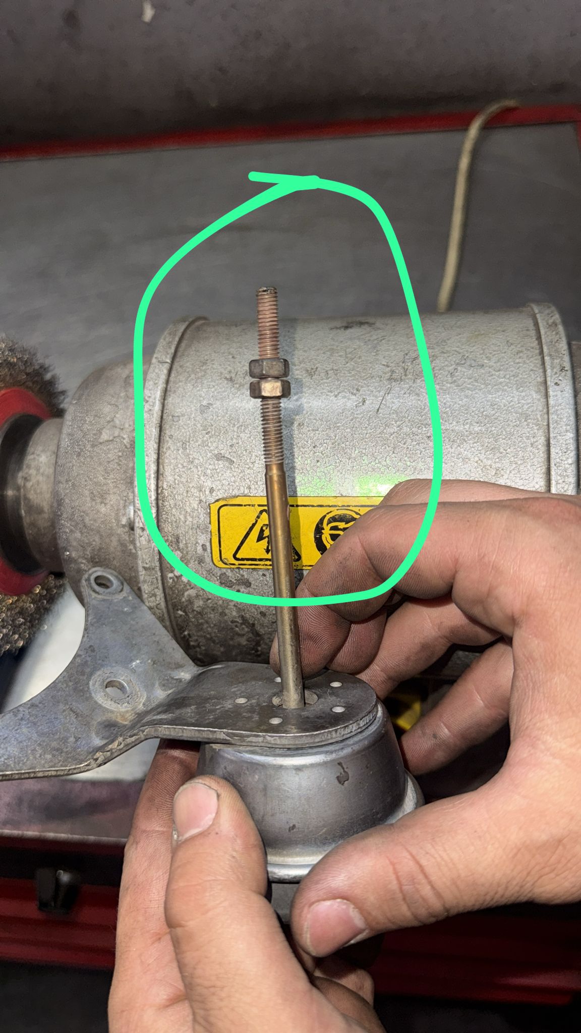

Vee artık bu jenerasyon turbo opellerin kaderi olan turbo selenoid valfi tekrardan masaya yatırıldı. Sanayide parçacıyla sohbet ederken :D abi sen versene bana şu selenoidlerin ikisinden de dedim. Artık harcadığım para öyle bir yere gelmişti ki, selenoidler bana çerez parası gibi geliyordu. Antifriz, yağ benim için benzin almak gibiydi. Abi ya düzelmezse boşa harcama bak falan dedi ama ben getirttim, taktırdım.
Hızlanma düzelmişti.
Ama bir sorun vardı. Araba kerkinme yaparak hızlanmıştı. Tekrar 0-100 denediğimde yine 11-12 saniyeli rakamlar aldım :D

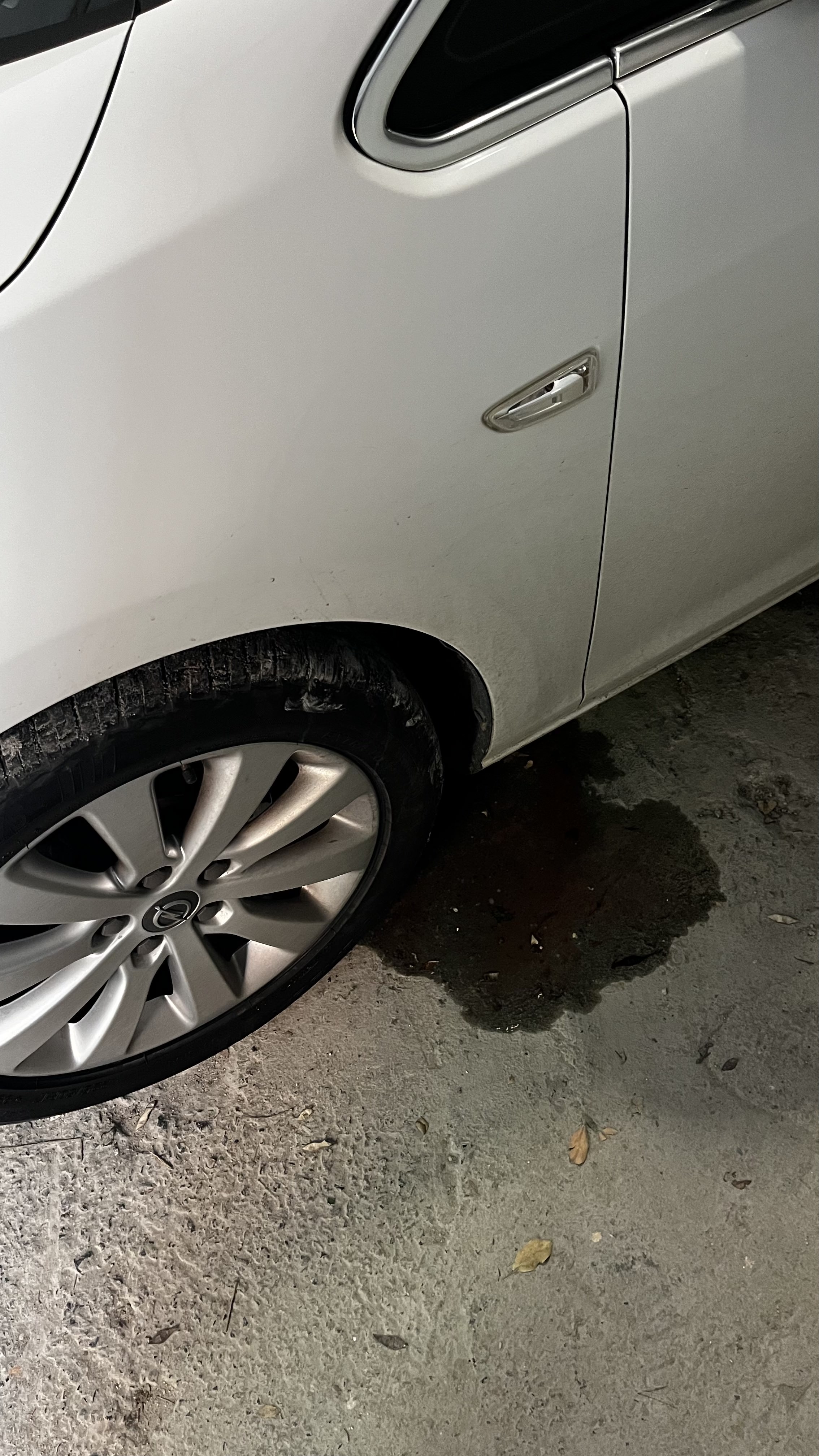

Garajımızın kapısında motor yok, arabadan inip kapıyı açıyorum. Bu sayede aslında arabayı bi gözetlemişte oluyorum benim hoşuma gidiyor yağmur olmadığı süreçte. :D
Egzozdan araba inanılmaz su atıyordu. Araştırmam doğrultusunda bir problem gözükmüyordu. Çünkü su berrak temiz suydu, herhangi bir kokuda yoktu, ama araba su eksiltmeye başlamıştı? (Bu arada söylemeyi unutmuşum, araba yağ soğutucu değiştirdiğimiz günden beri gaza yüklendiğime şarıl şarıl su sesi yapıyordu. :D)
Bir süre takibini yaptım hep aynı yere koyduğum için yağ veya su damladığında hemen farkedebiliyordum. Yere damlayan su yoktu. Ama ciddi bir su eksilme vardı. İşin içime su serpecek kısmı ise araba yattığında da su eksiltiyordu. Sonrasında hiç gitmediğim bir Opelci buldum yakınımda. Kendisinin teşhisi conta yanık, üst kapak değişecek turbo problemiyle alakalı turbocu bakacak bende test edicem 1 hafta bende kalması lazım 90 bin civarı da masrafı olur dedi.
