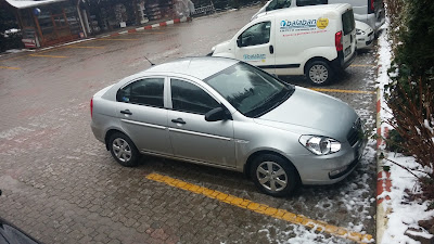

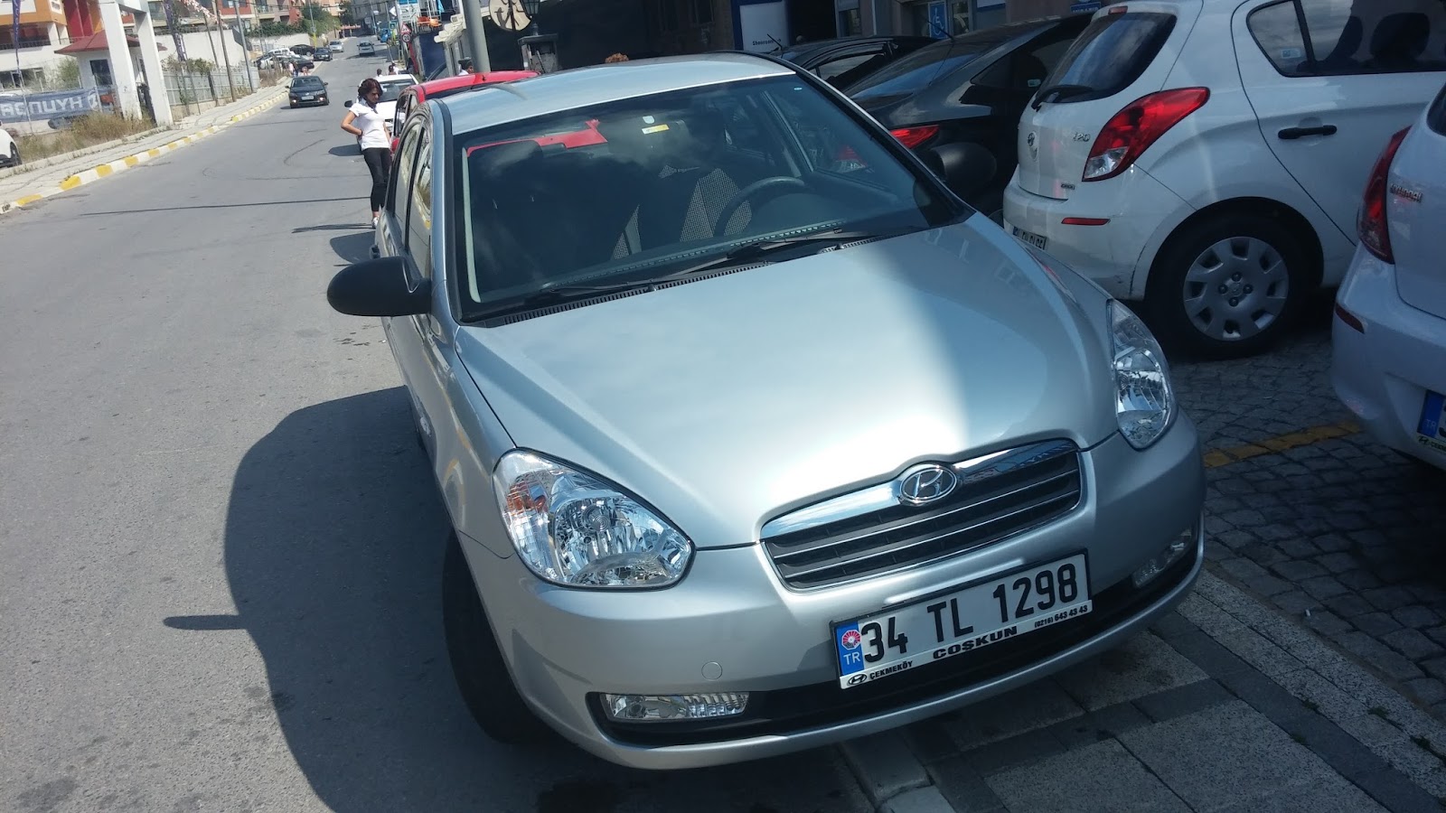

Benim Küzenin Hyundai Accent Era 1,4 Otomatik, arabasını sık sık bu blogta yazmıştım. Artık esaslı bir test için kullanmak istiyordum. Hedefim Sakarya Akyazı'da bulunan Altındere Alabalık tesisleri olacaktı.
Hyundai Accen Era 1.4 Otomatik ...
Nedir bu araba, Neden bu otomobilden çevrede bir sürü var. Bu eski filo arabası, nasıl olduda benim hayatımın büyük bir kesiminde arac ihtiyacımı karşıladı.
Bu otomobil Uçar Otomotivin filo aracı olarak kiraladığı, Üç yılını bu şekilde geçirip 40000 km devirince bir galeri aracılığı ile sahibinden.com ilanı ile küzenime satılmıştı. İlk alımı sırasında 30000 tl fiyata sahip olmuştu.
İlk defa 2015 ilkbaharında kullandım bu arabayı. Çekmeköy'den, Samandıra üzerinden Tuzla'ya sürmüştüm. Araba kullandığım ilk Tork konverterli Klasik 4 ileri otomatik araba idi.
Teknik Olarak Hyundai Accent Era 1.4
1399 cc hacminde, silindir başına 3 subab teknolojisi olan SOCH motor, Euro4 emisyon uyumlu üretilmiş. Aracın 4 silindirli motoru, 6000 devirde 95 beygir güç üretirken 4700 devirde 125 nm bir tork üretebilmekte idi. 1188 kilo ağırlığındaki makine, beygir başına 15 kilo ağırlık dengesine sahipti. Dört ileri otomatik şanzımanı olan Era, eski nesil Tork konverterli aktarma organı ile gücü ön tekerlere iletiyordu. Çok ilginç bir şanzıman taşıyan motorun ilk üç vitesi normal, son vitesi anormal bir orana sahip Over drive dörtdüncü kademeye sahipti. Yalnız bu oranda devreye giren kilitli damper sahipti. Şehir içi tüketimi yükselten ilk üç vitese karşılık, uzun yolda 110 120 km hıza bile manuelden daha düşük tüketim vaad eden dördüncü oranı hep sınamak istemiştim.
Araba ilk 3 vitesde bir birine çok yakın değerler sahipti.
Birinci vites 2,846
İkinci vites 1.581
Üçüncü vites 1.0
Overdrive vites 0,635
Bu oranlara göre araba Over drive şanzıman oranı ile saate 240 kilometre hıza çıkabilirdi. Oysaki araba dip gaz yapıldığında, Üçüncü vitesin üstüne çıkmaya bile tenezzül etmiyordu. Saate son hızı 168 km olan araba, bu hıza ancak ve ancak üçün vitesde 6500 devir çevirerek ulaşabiliyordu.
Arabanın bir çok kez otobanda testini yaptım. Araba Over Drive vites oranını ilk zamanlar düzgün bir şekilde kullanamadım. Sandımki 80 90 km hızla gidersem az yakarım dedim. Oysaki bu hızla giderken motor yeterince tork üretemediği 2000 li devirlerde olduğundan, az bir eyim de bile vuruntu yaparak güç kaybediyor, hız bir şekilde kickdown yaparak Üçüncü vitese düşüyordu.
Overdrive şanzıman oranına baktığımızda , arabanın saate 80 km hızda 2000 devire yakın bir devir çeviriyordu. Eğer damper kilitlenirse bu değer yaklaşık 1850 devire düşüyordu. Rampa çıkarken çok hasas olan bu alanda damper ayrılıyor, önce devir artıyor, çok kısa bir gecikmeden sonra Üçüncü vitese düşüyordu. Bu aktivite açıkcası şanzımanı yormaktan öteye gitmiyordu pek. Yakıt tüketiminede pekte katkısı olmuyor, gereksiz bir uğraş ve yorucu bir ritim bozukluğundan öteye gitmiyordu. Grafik incelendiğinde, boş ağırlığı 1180 kilo artı 75 kilo sürücü ağırlığı olan arabanın, saate 80 km hızı tutması için gerekli gücü üretmediği ortaydaydı. Saate 80 kilometre hızda 1850 devir ceviren motor 20 beygir güç ve 90 nm torku 0,68 olan şanzıman oranı ile ön tekerlere göndermesi çekişe yetmiyordu. Tork konverterden kaynaklanan kayıp ve 0,68 oranın ardından lastiklere iletilen güç 12 beygirden ibarettir. Oysaki klasik otomobil bilgilerine göre saate 100 km hızı tutmak için bile 15 beygir gerekirken, 1250 kiloluk arabayı 80 km hızda tutmak için 12 beygir neye yeterdi. Hele bir hafif meyilde Üçüncü vites oranına düşmesi kaçınılmaz bir durumdu.
