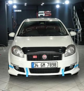

Dostlar merhaba foruma yeni üye oldum @S.Ali hocam arabamın fotoğrafïnı görünce beğendi ve beni garaja davet etti bende seve seve davete icabet ettim. Modifiye halâ devam etmektedir suan tam yarısı bitti diğer kalanları ise 1 - 1.5 ay sonra istanbula döneceğim ozaman tamamlayacağim tüm parçalar alındı montaj bekleniyor ben memleketteyim araba istanbul'da sırf zevkini yaşamak için bekletiyorum normalde biraderimede yaptırırdım :)
Konu biraz hikaye tarzında anlatacağım okumak istemeyen olurda sadeti görmek isteyenler en altta parça listelerini ekleyeceğim.
Aracım 1.3 multijet 95lik Active Plus 2013 model kazasız full orjinaldir.
05.11.2019'da ilk sahibinden aldım full servis bakımlıydı gerçekten çok temizdi. Sahibine halâ dua ederim allah ondan razı olsun babanın oğluna miras bırakacağı temizlikteydi.
Aldığım km 143.200'dü şuan 154.500'de.
Aracımı ilk aldığım zaman hiçbir şey yapmam ben orjinalciyim iş'e ve eve gitme dışında kullanmayacağım derdim. Hatta bazı arkadaşlar çelik jant al yanlara abarth şerit koy falan diye tavsiyelerde bulunurlardı ben kulak asmazdım. Ama biz hızlı ve öfkelinin neslindeniz içindeki kıpraşmayı bastırmak en büyük uğraşımdı.
Bu şekilde 1 ay kullandım ama birşeyler sıradanlaşmaya başladı birşeyler olması gerektiğini hissettim. Ben pek radyo dinlemeyi sevmem telefondan mp3lerimi dinlerim hep.
Sonra gözüm birgün teyp'e kaydı bunda aux yok bluetout yok sd kart yok bu nasıl teyp dedim sadece cd var - ki cd nerden bulacağım.

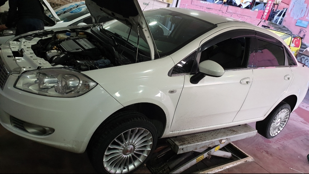

Teyp bakmaya karar verdim sonra android teypleri keşfettim hemen birtane aldım. Montajladım aman allahım bu nasıl birsey dedim arabadan inmek istemedim hiç geri araba geniş ve epey uzun olduğu icin geri kamerası muazzam destek oldu.
Sırasıyla android teyp koyduksak abartı olmadan uygun fiyatlı ses sistemide olsun dedim
ön iki hoparlör yetmiyordu. Güngörende Ege Sound ta ön iki kapı midranc iki tane tiviter 1 kabin bas ve anfi yaptırdım araba oldu comolokko.
Sonra birgün birşeyler daha yapayım dedim camlara film taktırmaya karar verdim. gittim orjinal zararlı güneş ışınların filtreleyen falan bircok özellikli amerikan cam filmi yaptırdım. 1 2 gün alışma sürem oldu ön hariç 2 numara bana çok karanlık geldi kaldıki daha önce filmli arabayı sürmeyi bırak yolcu olarak bile binmedim
Cam filminden sonra dedimki arkaya bir çıta alayım n11den baktım normal bir 50 liralık çıta seçtim önerilenlerde krom nikelajları gördüm onlarıda aldım derken baktımki araba güzelleşiyor.

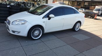

Araba denince aklıma hep jantlar gelirdi ve basıklik gelirdi. Teneke jantlardan hoşnut değildim zaten önce doblonun 15' jantını alacaktım anlaşmazlık oldu almadım o anda emotion jantlarıda istiyordum ama lastikte alacağım için masraflı olur diye düşünmek bile istemiyordum.
Birgün güngörende bizim sokaktaki tüm arabaların lastiklerini kestiler benim sağ ön ve arkayı kestiler.

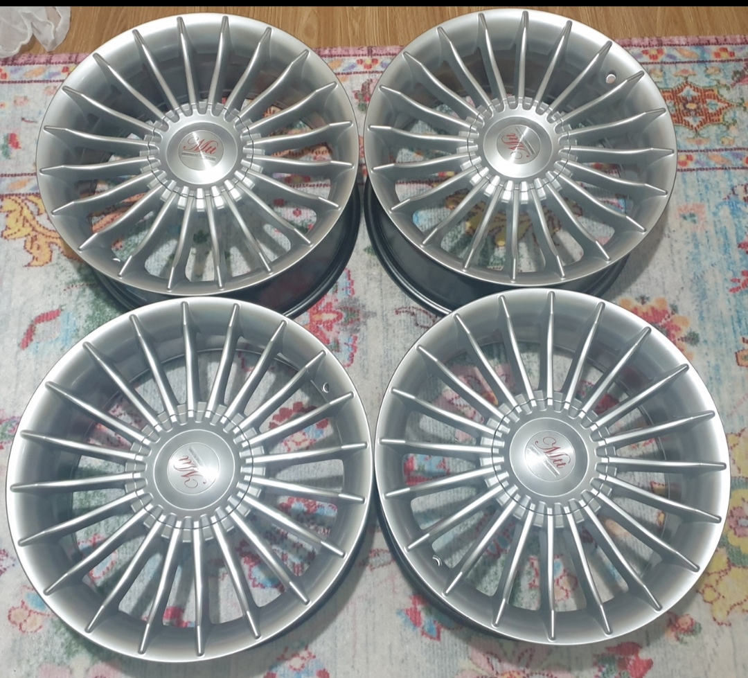

Kafam çok bozuldu haliyle sahibinden emotion jant buldum sıfırdı, yamalı tekerlerle eyüpte mağazaya gittim ellerinde kalmamış gelecekmiş falan benim kafa oldu kazan.
Dönerken bayrampaşa'da vitrinde alpina jantları gördüm çektim kenera ama içimden kendime dur yapma diyorum çok paradır lastiklerde sıfırlanacak diyorum zihnimde ise o an kibar feyzodaki öküz alırız o paralara öküz adile naşitin repliği sesleniyordu.

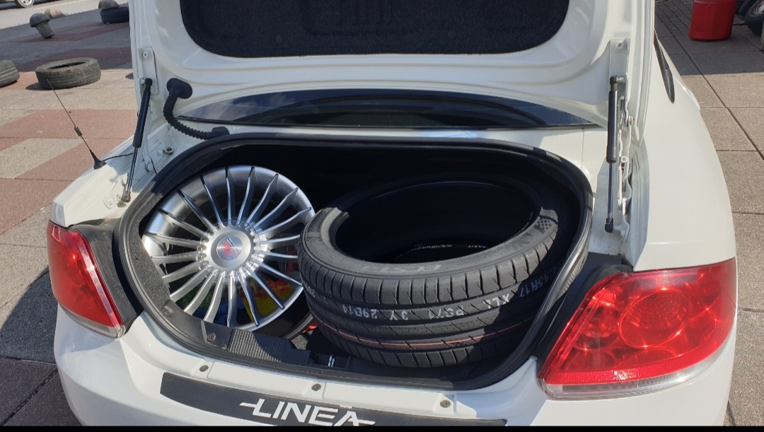

Girdim içeri abi bu jantı bana sar dedim lastik ebatlarını aldım 205.45.15 ti. Lastiklerin parasını peşin ödedim kredi kartı bitirdim sonra kumho fabrikasından lastiklerimi aldım montajladım.
Montajladıktan sonraki arabanın fıtratı tamamen değişti ben sanki baska bir araca biniyorum artık.

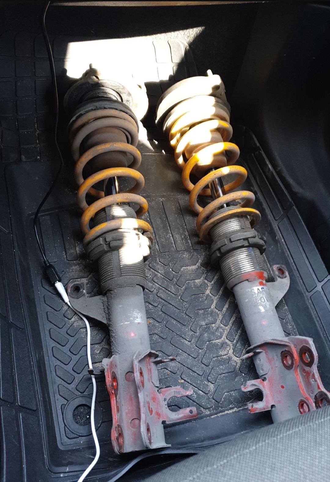

Araba leylek gibi havadaydı bunu basma kararındaydım zaten. İnstagramdan ikinci el başaran coil buldum aldım başarana gittim coillerin bakımını yaptırıp montajlattım arkaları 3.5 cm presledim ve artık işlem tamam dedim ve rahatladım.
Arabaya yaptığım herşeyde sitres büyük oluyordu sinirli oluyordum biz arabayı aile arabası diye aldık napıyoruz diye sorular oluşuyordu ve her işlem masraf ve borç doğuruyordu. Ancak arabanın işlemi bittiği ve içine oturup sürdüğüm zaman tüm kaygılar ve sinir sitres yok olup gidiyordu ve iyiki yapmışım diyorum.
Arabanın sisleri yoktu komple tesisatıyla beraber of sanayide sarı ampulleriyle beraber sis takımı yaptırdım. Siyah panjurlarla takım olsun diye 1 takım siyah sis kapak takımı aldım.
Birkere altı vurunca n11den saç kartel muhafaza aldım
Çakmakliktan güç alarak iki girişli hızlı sarj söketi montajladım çakmaklığı iptal etmedim çakmaklık ebatında delik actım orjinal opsiyonlu oldu. Videosu:
Kol dayama aldım ama üniversal pek memnun değildim vidaları farklı geldiği için gevşeme oluyordu. Youtube kanalında incelemesini yaptım yt.unalozbay(reklam degildir)
Vites topuzunu değiştirdim.
Kapı eşiklerine linea yazılı krom eşikler aldım.
Bagaj altı krom cıta aldım sonra söküp bagaj üstü aldın.
OBD kiti montajladım motordan bilgileri turbo basıncına kadar istedigim bilgiyi teypten görebiliyorum.
Anten gözüme batıyordu n11den kısa mugen anten aldım bu sefer hiç çekmiyo radyo ama zaten ben radyo dinlemiyorum.
Nerde o ben orjinalciyim diyen ünal... O yok artık... Modifiye öyle birseyki pejo motoru gibi bir yerini yapınca diğer yeri birşey istiyor.
En çok aradığım şey ise kapı çıtalarıydı. Birgün bir sitede buldum uzun uğraşlar sonunda siparişi verdim sonra onun üstüne krom çıtalarıni sipariş verdim.
Montajlarken ben uber sakar biri olduğum için krom çıtalardan arka sağ kapının kromunu yamuk yapıştırdım sokerken krom büküldü. N11den intachrom du galiba satıcı adama abi ben uber beceriksizim bir tanesini büktûm bana tek satarmisin dedim. Sen en ucuz bi ürün siparişi ver dedi ben sana gönderirim dedi bende krom sinyal cervevesi aldim onlarda geldi yeni kapı kromuda geldi hatta sol kapınınkinide gönderdi allah razı olsun kendisinden. Oda aklıma geldikce bi allah razı olsun derim.
Link:
Tampon nikelajlarıni bulamadim ve çok pahalıydi bende cam kenarlarına yapılan nikelajlardan aldım orjinal gibi oldu orjinali 300 500 lira arası ben 50 tlye hallettin.
Link:
Bazıları sök şunu bu nedir dediği ön kaput spoiler taktım benim hoşuma gittiyse konu kilit.
Ön alt izgaraya ışıklı abarth yazılı amblem aldım uzaktan tanırsın benim geldiğimi.
Link:
Abarth teması vermek için abarth logoları aldım ön arka fiat armasının üstüne ve direksiyon üzerine ve abarth yazılı kaydırmaz ped, abarth sibop.
Link:
Sonra son iş dediğim body kit sırası geldi. Trabzondaydım memlekette, burdayken ön ek siparişi verdim cift renk tabi köy yolu bozuk olduğundan arabanın önleri kaldırdım Araba'nın sonra izgaralarını boyadım ve yarasa ayna kapağı taktım.
Ama body kit halâ bitmedi.
Link: https://www.instagram.com/p/CHSwkU3Jgxk/?igshid=18pr06dtqqxgf
Arabanım son halinin fotosu budur çünkû marşpiyeli yaptığımda babam kaza geçirdi blve ben memlekete gittim arabayı istanbulda bıraktım o nedenle şuan araba yatıyor ve ben onu çoook özledim:)
Bunlar aklıma gelen gözle görülür eklentiler.
Montaja hazır parçalarımda şu sekilde;
Honda FB7 uyarlama arka karlık.
(Onun altına) Voltex Difizör.
Arka cam üstü spoiler.
Yarasa spoiler.
Amerikan park follow me.
4 çıkış egzoz.
Dr.Ecudan +30 HP yazılım
Ön cam üstü abarth yazı
Hks Blow off montaj.
Bagaj altı led sinyal şerit
Arka cam fren led şerit.
Photon led 6000 h1 ve h7
App plaka ve plakalık
Far karartma ve rgb angel kit
(Mercek belki)
K&N Açık hava filtresi
Bu parçaları ekledigimde yine bir gönderi ile sizlerle paylasacağım allah herkese bindiklerinden daha iyisini olmayanlarada hayallerini nasip etsin.
Tüm incik boncuk liste
1.Mmt alpina jant 17'.
2.Kumho 205.45.ZR17 lastik.
3.Başaran Coilover 2019.
4.Android teyp.
5.Geri kamera.
6.Ses tesisat. 1.Mmt alpina
7.Amerikan Cam film.
8.Ön tampon fiber yüzgeç
9.Ön kaput spoiler.
10.Sis farları.
11.Hızlı şarj söketi.
12.Bagaj kapağı üst krom.
13.Kapılara plastik çıtalar.
14.Kapı çıta kromları.
15.Cam çıta kromları.
16.Arka cam spoiler.
17.Ön tampon ek.
18.Kartel muhafaza.
19.Ön arka tampon nikelaj.
20.3. Stop led şerit. Montajlanacak
21.Bagaj kapağı altı led şerit. Montajlanacak.
22.Panjura ışıklı abarth yazı.
23.Yeni vites topuzu.
24.yarasa spoiler. takilacak
25.Kapı eşikleri linea yazılı krom çıta.
26.Kol dayama.
27.Siyah sis kapakları.
28.OBD Kiti.
29.Yarasa ayna kapakları.
30.Bmw maşpiyel.
31.Honda arka karlık ek.
32.Photon H1 zenon led.
32.Photon H7 zenon led.
33.Abarth kaymaz torpido pedi.
34.Abarth kırmızı sibop kapağı.
35.Krom sis çervevesi.
36.Anten orta boy mugen.
37.Ön arka direksiyon abarth logo.
YAPILACAKLAR;
1. Yazilim chip
2.Turbo büyütme
3.Blow off montaj. Alındı montajlanacak.
4.Bagaj altı led montaj. Alındı montajlanacak.
5.3.stop led montaj. Alındı montajlanacak.
6.App plaka ve plakalık
7.Ön cam 2.numara film. Isletilcek
8.Ön cam üstü abarth yazı montaj.
9.Amerikan park follow me adaptif sis modül
10.Hız sabitleme.

Farklar karartma ve rgb angel halka olacak normalde farlar çirkin duruyor farkındayım. :)

- Başaran coil. Hakkında çok fazla şikayet duydum. Kulelerde deformasyon, yay kırma vs...
- Pres yay. Yayları presli araba kullanmışlığım var, araba ölümcül tuzak haline geliyor. Kaymak gibi yolda daha iyi tutuyormuş gibi hissettirebilir ama virajlarda iş tam tersine dönüyor. Hele art arda virajlar varsa ve yolda en ufak bir bozukluk denk gelirse başlar sağolsun.

Başaran coil hakkında ben çok memnuniyet duydum ve bende memnunum hiçbir sorun yok allah göstermesinde.
Press evet zararlı spor yay kullanmak mantıklı ki 3.5 cm kaliteli bi yay alacağım ancak ben ard arda birajlarada girdim sorun yaşamadım ama teknik veriler herzaman doğruyu söyle biz aracı istanbulda kullanıyoruz hız yapmıyoruz çok nadir fırsat oluyor.
