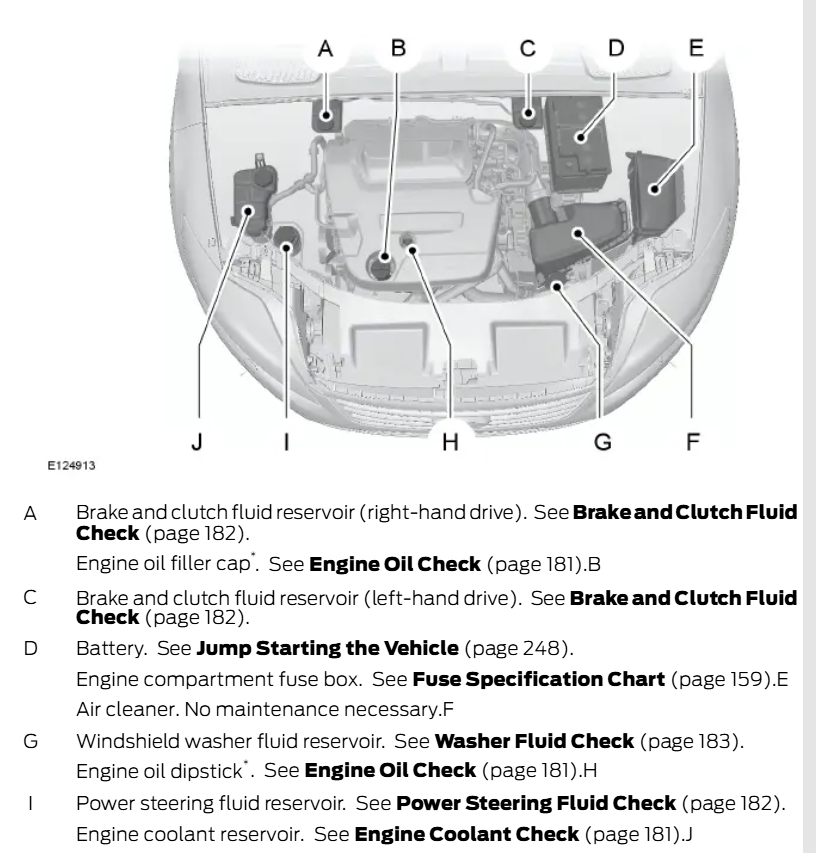

Bunun üzerine kullanım kılavuzuna baktım tabi, aynı ecoboost motorda olduğu gibi duratorq olan tüm modellerde de aynı yerde hidrolik haznesinin olması gerekiyor.
I ile belirtilen hazne, şema 2.0 tdci duratorq'a ait.

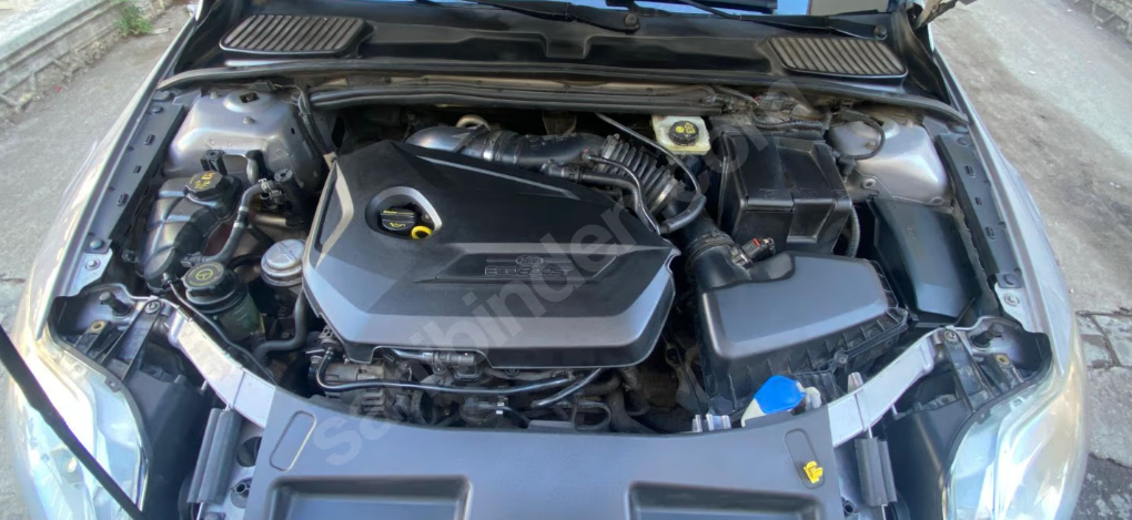

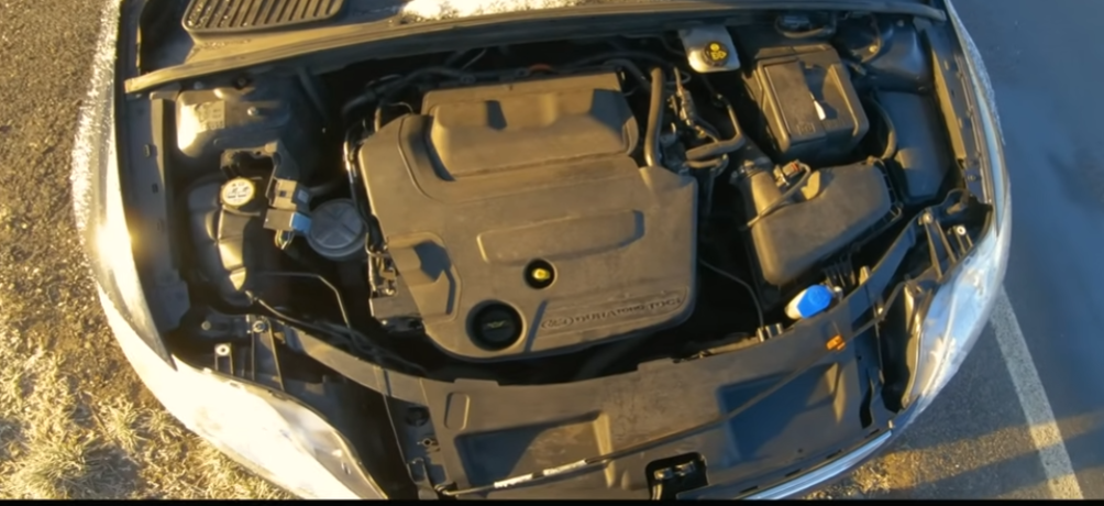

Gidip sarı site ve youtubeda aracın motor kısmının gözüktüğü fotolara-videolara baktım. Sonuç biraz garip;

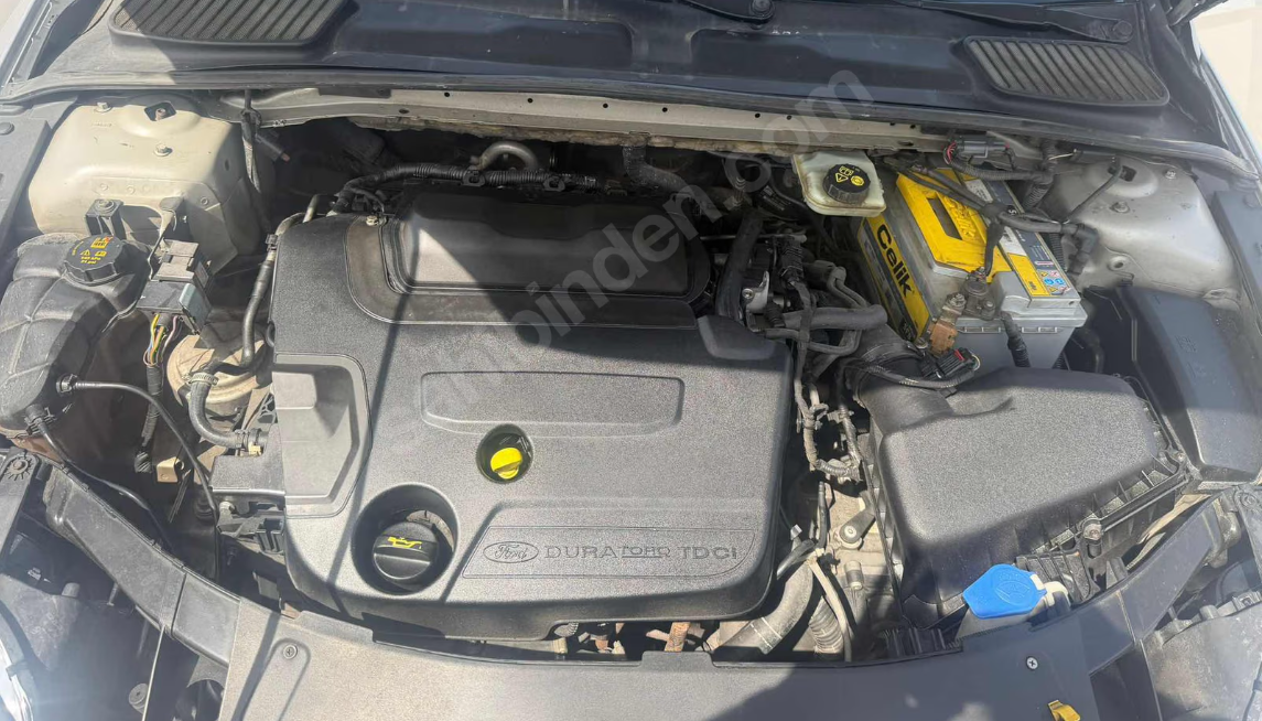

Bu 2012 modele ait bir görsel, solda göründüğü gibi direksiyon logosu olan hazne direksiyon hidroliğine ait,
Bu ise 2013 modele ait görsel, bizimki de aynı bunun gibi, hidrolik hazne yok :d

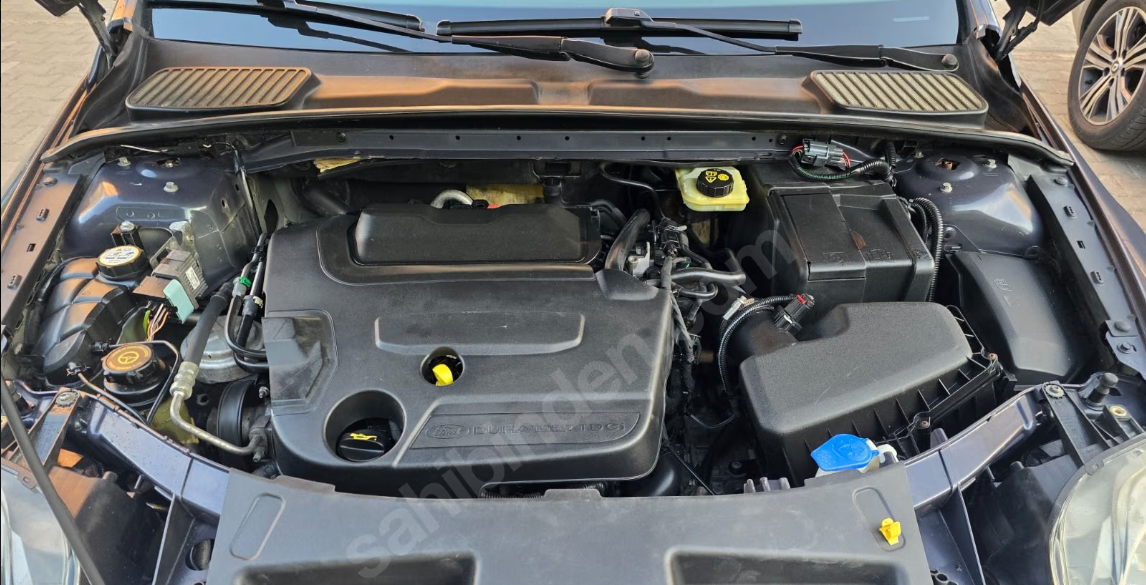

Sonra emin olmak için bir tane daha 2012 örneğe baktım, belki üretim partisine göre değişiyordur diye;
görüldüğü üzere bunda da hazne yok :d ,

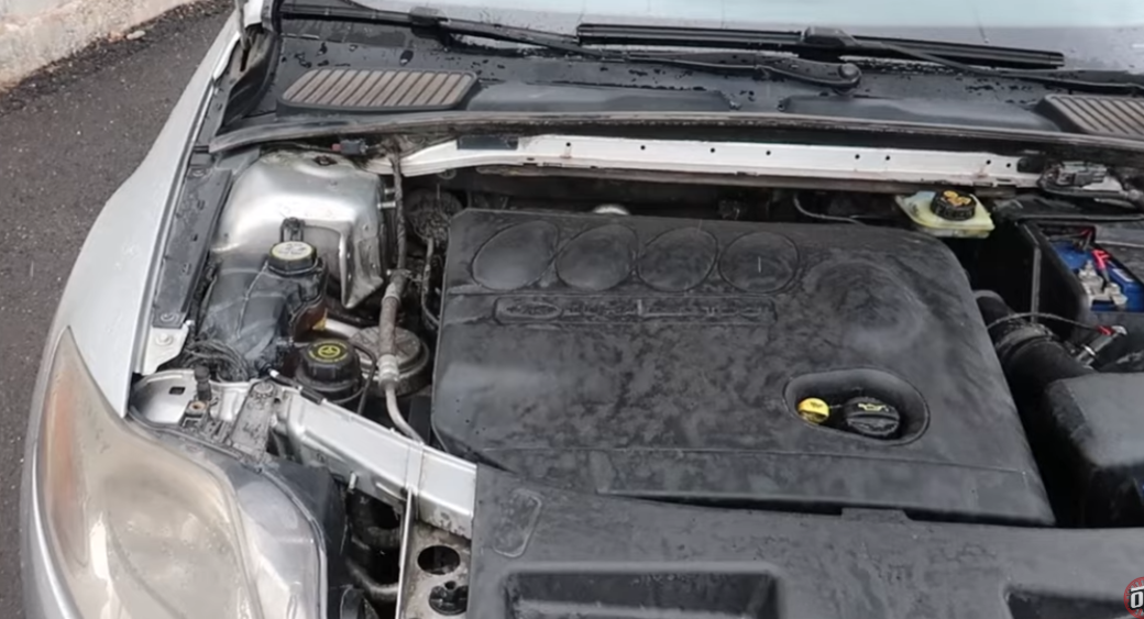

2010 model makyaj öncesi, kullanım kılavuzunda olması gerektiği gibi ve ecoboost motorla aynı yerde hazne bulunuyor,

bu da 2014 model olduğu söylenen bir örnek, yine bakıldığında herhangi bir hazne görünmüyor, ne sağda ne solda.
Sadede gelelim, bu araba(lar)da hazne niye yok? Varsa nerede, nereye sokmuşlar, ya da olması gereken yerde niye yok? Kafamı kurcaladı durduk yere :d . Nerdeyse 35 bin km'ye yakındır kullanıyoruz, ilk zamanlarına göre ağırlaşma-sertleşme falan yok ama hem yıl hem kmden dolayı hidrolik değişimi yararlı olurdu diye düşünüyor(d)um. Tabi haznenin olmadığının farkına varınca belli yıldan sonra bu direksiyon sistemini mi değiştirdiler acaba diye düşünüyorum.
direksiyon hissiyatı falan saf mekanik, yani komple elektrikli olma ihtimali de yok. Düşük hızda oldukça ağır, lastiğin üzerinde oluşan stresi (patinaj, tork steer, kafadan - arkadan kayma, yol bozuklukları vs.) olduğu gibi hissediyorum. Acaba direksiyon mekanik mi :D . Bu konuda aydınlatacak olan varsa gerçekten sevinirim, en son ihtimal bakımda ustaya falan sorarım.
Üretim yılına göre haznenin yeri değişiyordur. Büyük ihtimalle gözle zor görülebilen bir yerdedir.

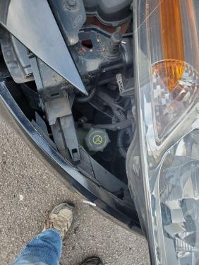

Sağ ön farın tam altında
    24.2 KB · Görüntüleme: 0

Akın'ın attığı görsel ile senin araca bakınca küçültülmüş bile olsa hazne yine yok senin araçta ? Ben göremedim. Zaten Akın'ın attığı görsel de elektro hidrolik direksiyon sistemine ait muhtemelen. Çünkü bu sistemde yağ haznesinin deposu küçük olur.
Elektrikli direksiyon her zaman hidroliğe göre daha yumuşak olacak diye bir kaide yok. Aksine Ford'un kullandığı EPS sisteminde daha az mekanik kayıp olduğu için tekerlekler arasında direkt bir bağlantı hissi verir. Hatta çoğunlukla hidrolik direksiyona göre biraz daha serttir ama daha net hissedilir. Ford'un elektrik direksiyonunun, özellikle o yıllardaki ilk versiyonlarının yazılımı böyle yapılmıştır.
Ayrıca elektro hidrolik direksiyon başka bir şey. 3 tip direksiyon sistemi var; klasik hidrolik, EHPS elektro hidrolik ve EPS elektrikli. O yüzden iki sistem farklı olduğu için özellikleri de farklı.
Ford 2010-2014 arası süreçte 3 tip direksiyon sistemini de kullandı motorlarında. Direkt bir anda geçiş olmadı. Kademeli geçildi. O yüzden bazı üretim serilerinde klasik yağ haznesi ( hidrolik ), küçültülmüş yağ haznesi ( elektro hidrolik ), hiç hazne olmayan ( elektrikli ) hepsini ayrı ayrı kullandı.

hocam benim attığım fotoda farın altını bırakın farın bittiği yer anca gözüküyor. Akın hocamın attığı fotoğrafa göre hazne direkt farın orta-alt kısmında hatta biraz daha tampona yakın olacak şekilde yer alıyor. Yani benim attığım fotolardan gözükmesi imkansız. Farı veya davlumbazı sökmeden görünmeyecek bir noktada.

Dümdüz hidrolik olsa çizdiğim yerde haznesi olurdu
Ama hazne falan yok. Aşağıya inip farın alt kısmına bak o zaman orada küçük hazne varsa elektro hidrolik, yoksa da elektriklidir. Bu kadar basit. Yani bana böyle hissettirdi, şöyle hissettirdi vs kısmına bakarak niye hangi sistem olup olmadığını yorumlamaya çalışıyorsun ki ? Neticede yorumladığın araç da sıfır değil. Hangi sistem olursa olsun yorulmuş, yıpranmış ve ona göre çalışan bir araç. Sadece alt takım yorgunluğu bile direksiyon sistemini etkileyebilir.
Burada sana göresi bana göresi yok.
Çizdiğim yerde büyük hazne yok. Dolayısıyla hidrolik değil bu araç.
Farın altında küçük hazne varsa elektro hidroliktir. Yoksa elektriklidir.
Sonuç bu.

EHPS imiş 2.0TDCi'lerin geneli. @Akın attığı far altı depolu tipler EHPS açıkta bulunanlar belt driven tipi hidrolik. Yeterince açıklayıcı olmuştur umarım.
2010-2014 arası üretilen modellerde 3 tip direksiyon sistemi de kullanıldı zaten. Yukarıda da söylemiştim. Dizelde de, ecoboost'ta da kullanıldı. Örneğin ağustos ayı üretimlerde hidrolik varken, eylül ayı üretimlerde elektro hidrolik veya tam elektrikli olabiliyordu. Yani 3 tip direksiyon sistemine de rastlamak mümkün bu yıllar arasında üretilen araçlarda.

o zaman bizim ki elektro hidroliktir, bu konuda kendimi düzeltiyorum.
