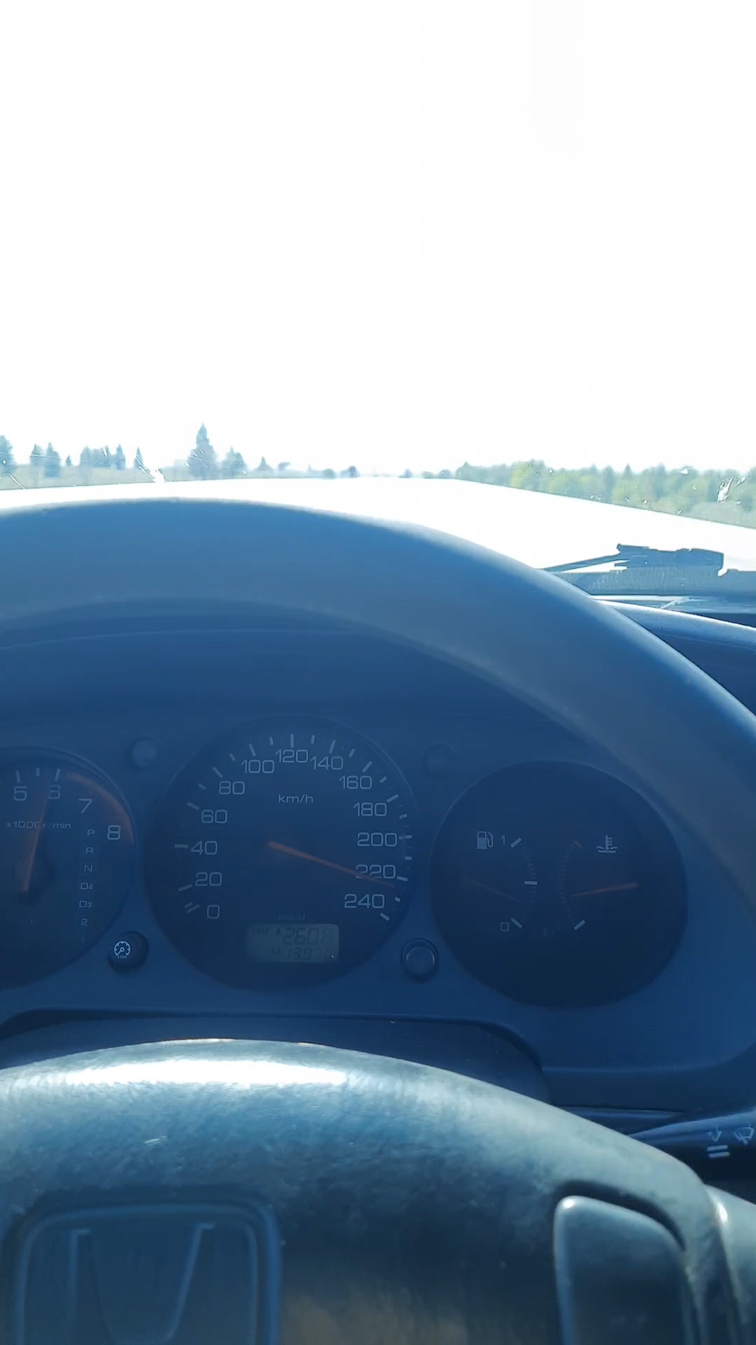

Bugün sabah muayenesini yaptırdım. Bu sefer sıkıntısız bir şekilde geçti. Egzozdan gelen uğultudan önce bir 60-140 ve 80-160 kadran süresini almak için video çektim. Sonrasında egzozcuda katalizörün içinin boşaltıldığını gördük, onu kestirip yerine susturucu taktırttım. Böylelikle alt devirde gereksiz uğultu geri basınç arttığından ortadan kalktı. Egzoz sesi yine de bana garip geliyor, meğer Honda'ların orijinal egzozları biraz böyleymiş.
Ara hızlanma öncesi:
Ara hızlanma sonrası:
Egzoz sesi son hal:
