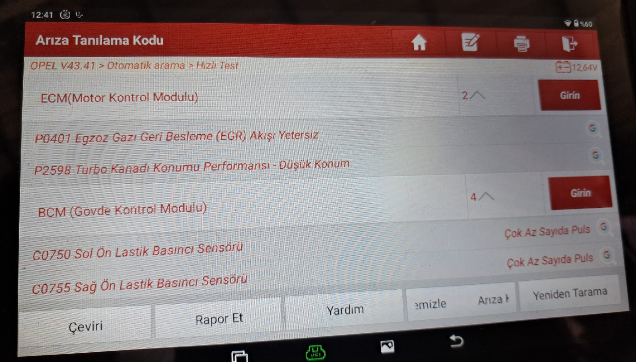

Herkese selamlar;
Geçen hafta köye gittiğimizde araç motor arıza ışığı lambasının sönmediğini gördüm - ne kadar süredir yanıyor bilmiyordum - . Fatsada gittiğimiz bir ustada aracı bilgisayara bağladık ve yukarıdaki EGR arızası verdiğini gördük. Usta iptali ya da temizliği yapılır dedi. Orada hata kodunu sildirdik ama kısa bir süre sonra tekrardan ışık yandı.
Daha öncesinde yine motor arıza ışığı yaktığı olmuştu. Hatta bi seferinde araç turboyu devre dışı bırakmış gibiydi abimin dediğine göre. Son arızayı verdiğinde çekişten yana bir sıkıntı yoktu.
Lakin bazen ilk çalıştırmada ya da uzun süre ilerledikten sonra durunca rölantide anlık dalgalanma oluyor. Stop edecek gibi olup geri düzeliyor. Bunlar dışında bir sıkıntı görmedim.
Aracın bakımı 2-3k km önce yapılmıştı. Ağır bakıma sokmadık.
Sormak istediğim sorular şu;
EGR'nin temizleme maliyeti yaklaşık ne kadardır? Daha önceden ve yakın zamanda temizletmiş olan varsa tecrübesi nasıl? İptal ettirmek problem yaratır mı (bazı forumlarda sıcaklıkla ilgili problem olabileceğini gördüm)?
Yanıtlarınız için şimdiden teşekkürler.
EGR'yi kendi ustamıza 2000 TL'ye temizlettirdik, tekrar bu sebepten motor arıza ışığı yakarsa değişim olması gerektiğini belirtti.
