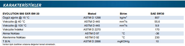

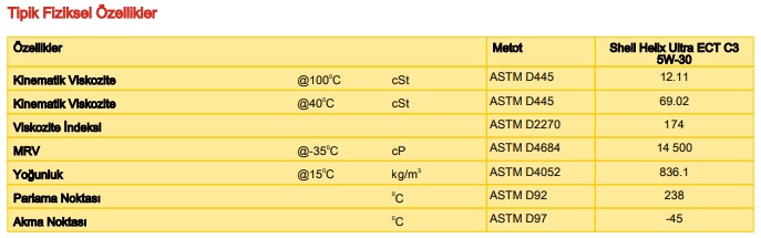

Daha önce Elf Evolution SXR 900 5w30 yağ kullanılan atmosferik benzinli araçta Shell Helix Ultra ECT C3 5w30 yağ kullanılabilir mi? Teknik olarak bir sıkıntı yaratır mı, Shell yağın T.B.N değerini de göremedim? (kapağı açılmamış 4lt bidon var)
Bu durumu deneyimlemiş ya da bilgisi olan arkadaşlar yazabilirse memnun olurum. Şimdiden teşekkürler...
