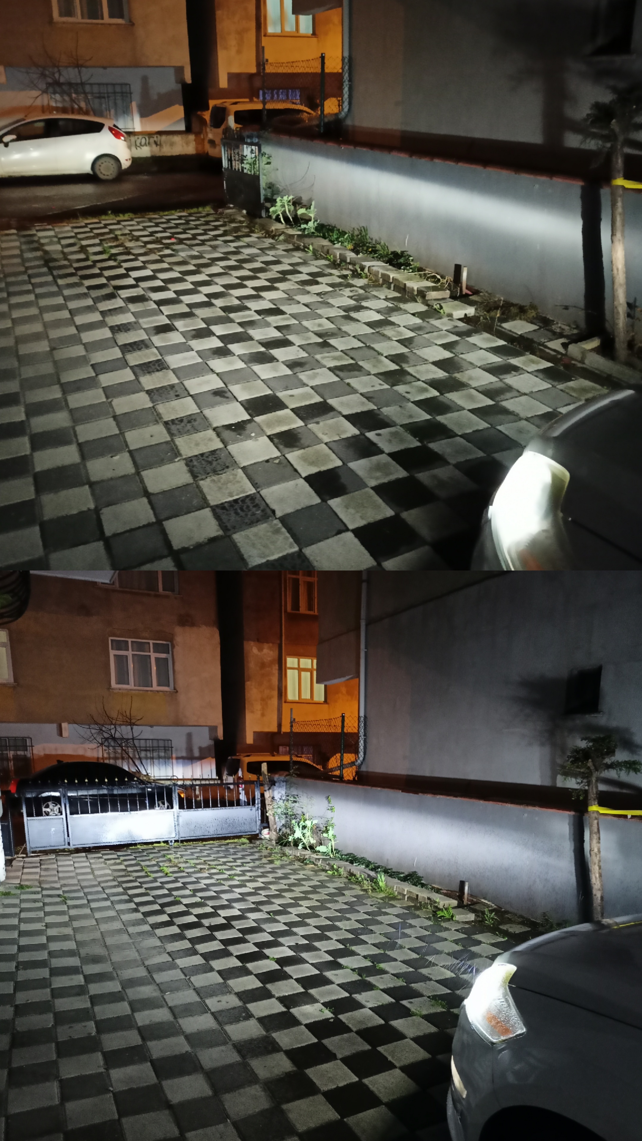

xenon keskinliği biraz daha kayboluyor o doğru, ama yine xenon kadar ısınmıyordur ledler. En azından dışardan dokununca ele gelen bir sıcaklık çok yok.
temizlik öncesi xenon ve temizlik sonrası led farkı. Led'in olduğu fotoda ISO değeri %30 daha az, kare oranları aynı.
