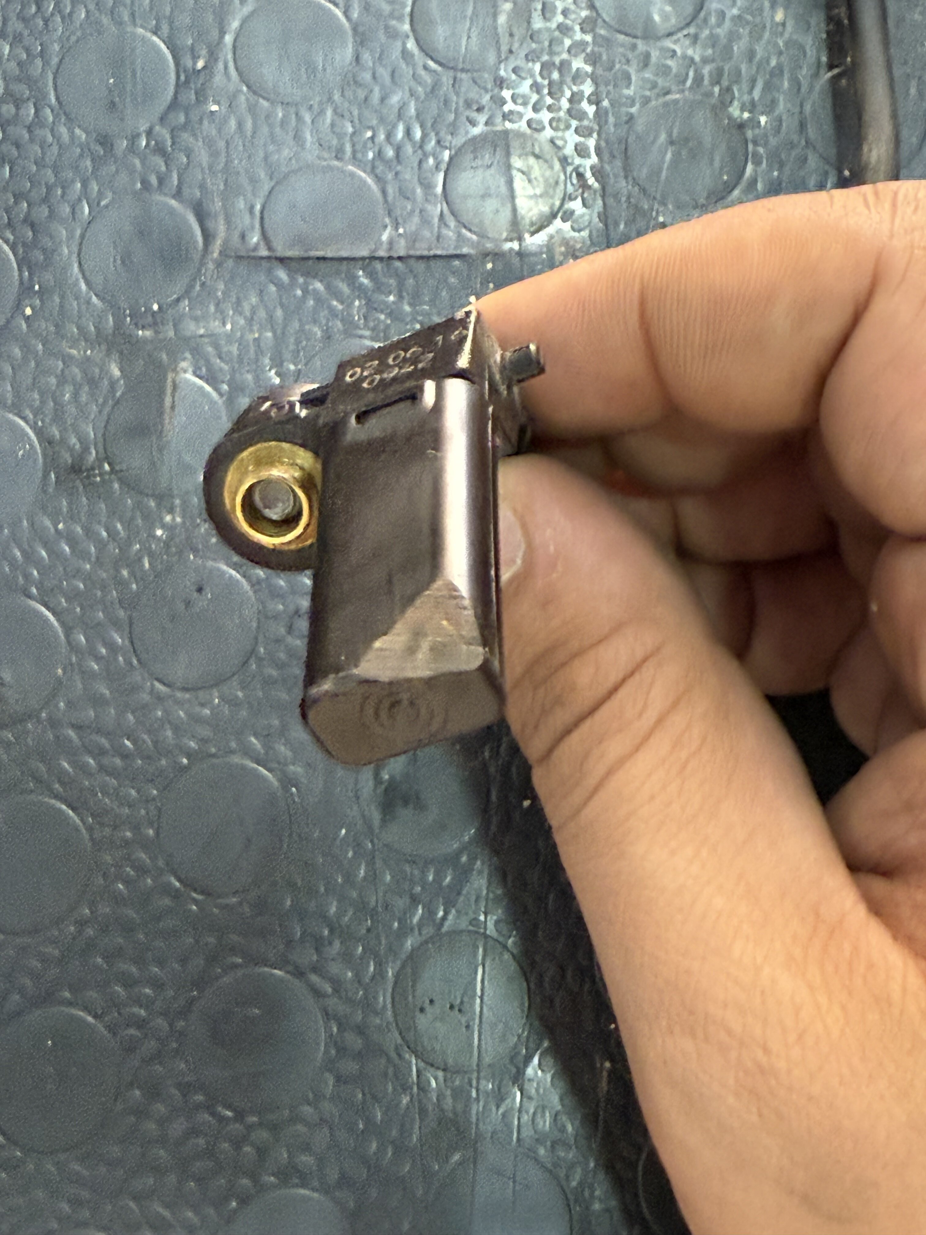

Herkese merhaba benim 2016 520i aracım var aracımda geç çalışma sorunu var şöyle ki araba bekledikten sonra özellikle uyku moduna girdiğinde marşa bastığımda geç çalışıyor soğuk sıcak fark etmiyor ikisinde de yapıyor ama çalıştıktan sonra 10 kere de marş yapsam sorun yok sadece bekleyince uyku moduna girince yapıyor arıza vermiyor cihazda
Şimdiye kadar yaptıklarım
Bobin buji değişti
Depo havalandırma valfi değişti
Depo yakıt pompası değişti
Yüksek basınç pompası Obd ölçümü
Egzantirik sensörleri temizleyip yer değiştim
Halen araçta sorun devam ediyor
