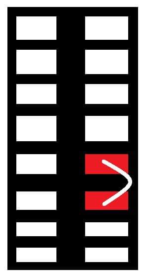

Okuma yı kendi aracımda denediğim için Motronıc 1, 2.5 ve 2.8 dışındaki sistemlerde ecu girşi konusunda bilgim yok. Anlatacağım okuma Opel Vectra A, Opel Astra F, Opel Calibra nın 1995 yılına kadarki Bosch Motronıc sistemleri için geçerlidir.
Motor durur haldeyken ecu bağlantı soketini yuvasından çıkartıyoruz ve soket pimi aşşağı doğru baktığında yukarı sıradaki 1 ve 2 ci yuvalara kısa bir kablo veya ataç takıyoruz. Ecu okuma girişi sol amortisör ün arkasında, çamurluk köşesinde...
Kabloyu / teli uygun girişlere yerleştirdikten sonra motor çalışsın veya çalışmasın kontak açıldığında arıza okuma başlayacaktır. Bu yüzden gözümüz arıza ışında olmalı...

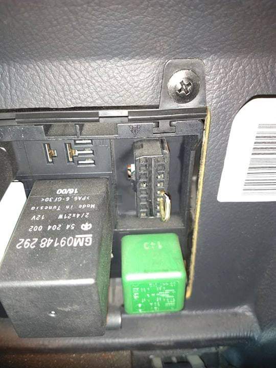

Opel Omega c25xe (2.5 V6 B ve BFL kasa) cihazsız arıza okuma pinleri aşşağıdaki gibi olup, görselde ki şekilde 2 pin bir kısa kablo veya ataş ile kısa devre yaptırılarak gösterge panelinden arıza kodu çözülebilir.
A kasa Vectra da olduğu gibi arıza lambası belirli periyotlarda yanıp sönerek hafızada ki arıza kodlarını görsel olarak kodlar.
Arıza kodları yukarda ki kodlar ile aynıdır.
Bir arızanın hafızaya alınabilmesi için 3-5 sn sabit şekilde yanması gereklidir. Bu sürenin altında yanıp sönen arızalar hafızaya alınmaz.
