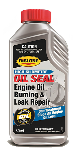

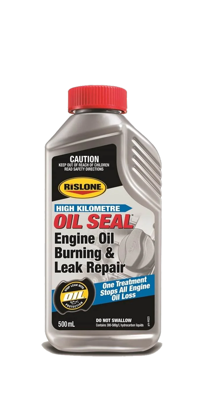

Subap lastikleri için üst kapağın açılması gerekiyor. Açılmışken ihtiyaç duyulursa revizyon yaptırabilirsiniz. Sorunun buradan kaynaklı olduğu netleştirilirse kapak açtırmadan önce son çare olarak, veya sorunu teşhis edebilmek amacıyla gözlemlemek için aşağıdaki subap contası onarıcı katkı denenebilir.
