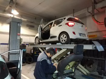

Yeni debriyaj için bu sabah ayar yaptırdım.
Debriyaj değişince çok yumuşak ötesi hale geldi. Pedalın %25 kaldırmamla beraber kavrama başlıyordu..
Bunun yarattığı bir sorun olarak geri vites takarken araba durmuş halde bile geri vites caart ötüyordu. Ayrıca bazen 1 nci vitesde çıkıyordu. Tam oturmadığı için atıyordu. Vites takerken hafif bir prüz hissediliyordu.
Bu şikayet ile servise geri gittim. Lifte kaldırıp ayarlama yaptılar..
Ayardan sonra pedal %50den itibaren kavriyor. Yumuşak ötesi pedal hafif sertleşti. %50 - %0 arası deadzone olmuş ama %50 %100 kavrama oldukca sıkı. Sertleşen debriyaj dozajlamayı kolaylaştırmış. Hiç bir vitesde prüz hissedilmiyor. Kesinlikle cartlama olmuyor. Şanzıman cok sıkı olmuş. Vites haritası çok net.
Debriyaj bu şekilde ayarlanması için yorumunuz nedir. Zarari varmı. Ben bu ayarla çok mutluyum.m
