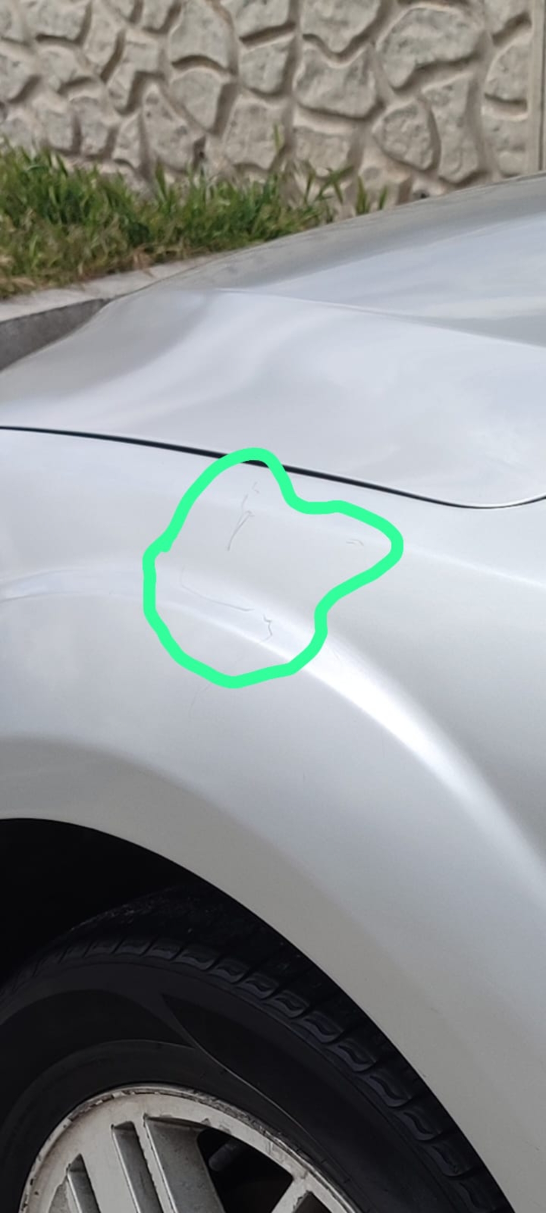

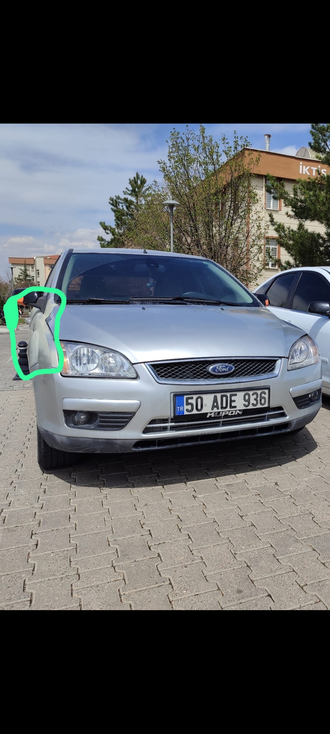

Arabanın sağ tarafı özgürlüğünü ilan etti. Ve sol ön çamurlukta çizikler oluşmuş. Nasıl kurtarırım?

Görebildiğim kadarıyla vernik kalmamış, boya da aşınmış. Sadece pasta-cila-vernik kurtarabilir mi emin değilim. Boyatmak gerekebilir. Eski zamanda benzer bir durumda ben boyatmıştım. Bir profesyönele canlı baktırmak daha faydalı olur.

Bence sağ taraftaki parçalar daha önce kalitesiz malzeme ya da işçilik ile boyanmış ve sonuç olarak boyada yanma gerçekleşmiş. Eğer parçaların başına başka bir şey gelmediyse ve boyalıysa tekrar boyatmak en kesin çözüm. Diğer çözümler geçici olacaktır. Sol çamurluğu zımpara-pasta-cila denemek lazım, buradan anlaşılmıyor ancak astara indiyse oda kurtarmaz gibi.
