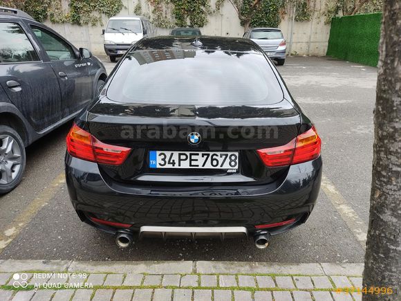

Arkadaş dış görünüm odaklıysa 418i Grand Coupe düşünebilir aslında, fiyatlarına bakmadım uzun zamandır ama makyajsız 320d F30'lar ile aynı olması lazım. Sıfır alırken öyleydi. 4 serisinin arkası, stoplar daha uzun olduğu için.. Sanki daha bir G20'msi duruyor.
