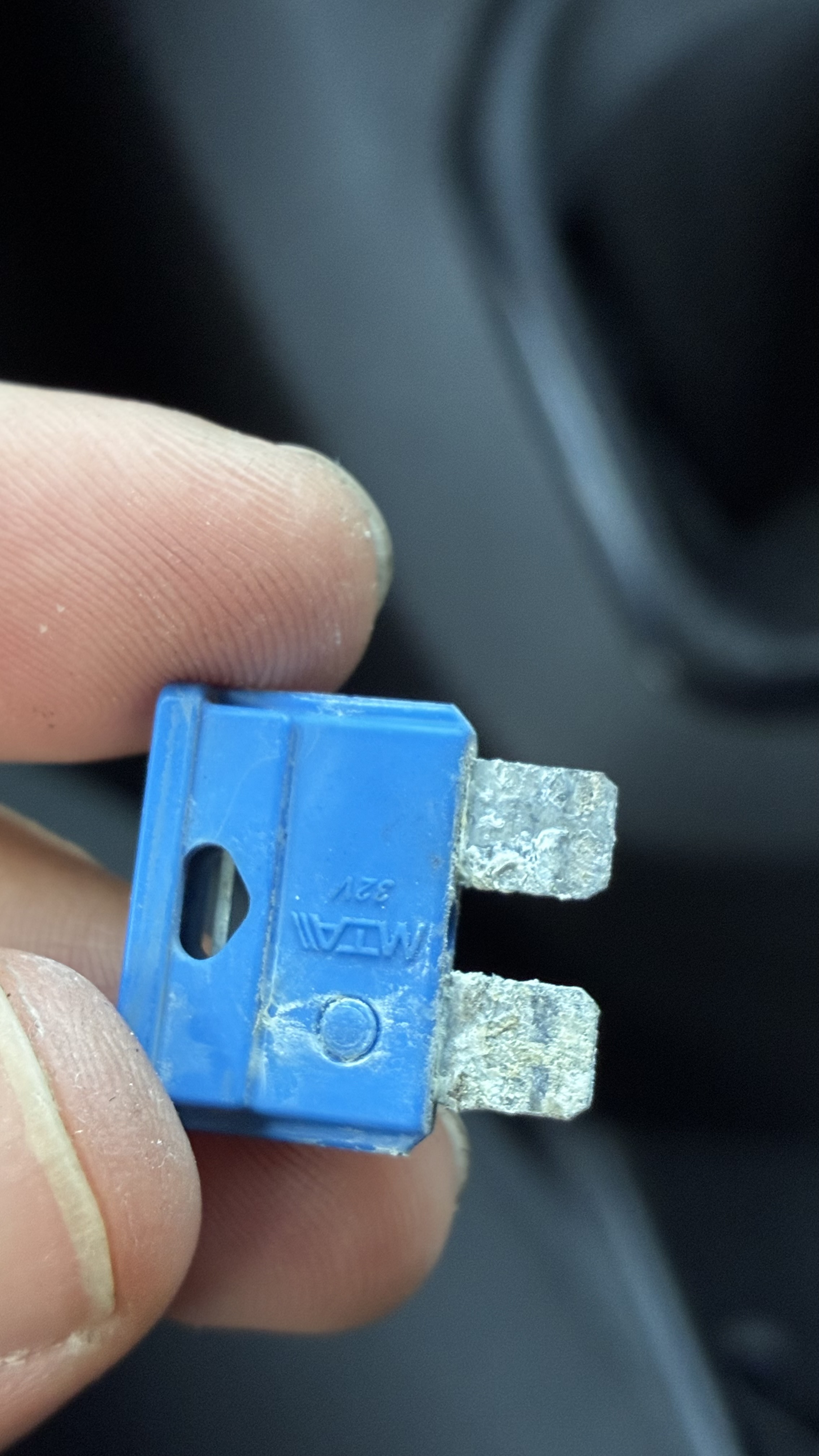

Şöyle bir durum var aracın lpg elektriği ateşleme sigortasından alınmış. Beynin bağlantısını yani + kablosunu sigorta kutusundan sökünce araba birkaç dakika benzinde çok iyi çalışıyor (gaz yemesi de düzgün oluyor) sonra aniden motor boğuluyor ve stop ediyor. Yani lpgyi de tamamen devreden çıkartamıyorum.

Herkes doğal olarak ateşleme tarafına odaklanmış. Ama arıza direkt olarak ateşleme parçalarında olmayabilir (şimdilik). Şöyle ki: Lpg elektriği ateşleme sigortasından alınmışsa, lpg sistemi akım çekince ateşlemenin voltajı yetersiz kalıyor olabilir.
