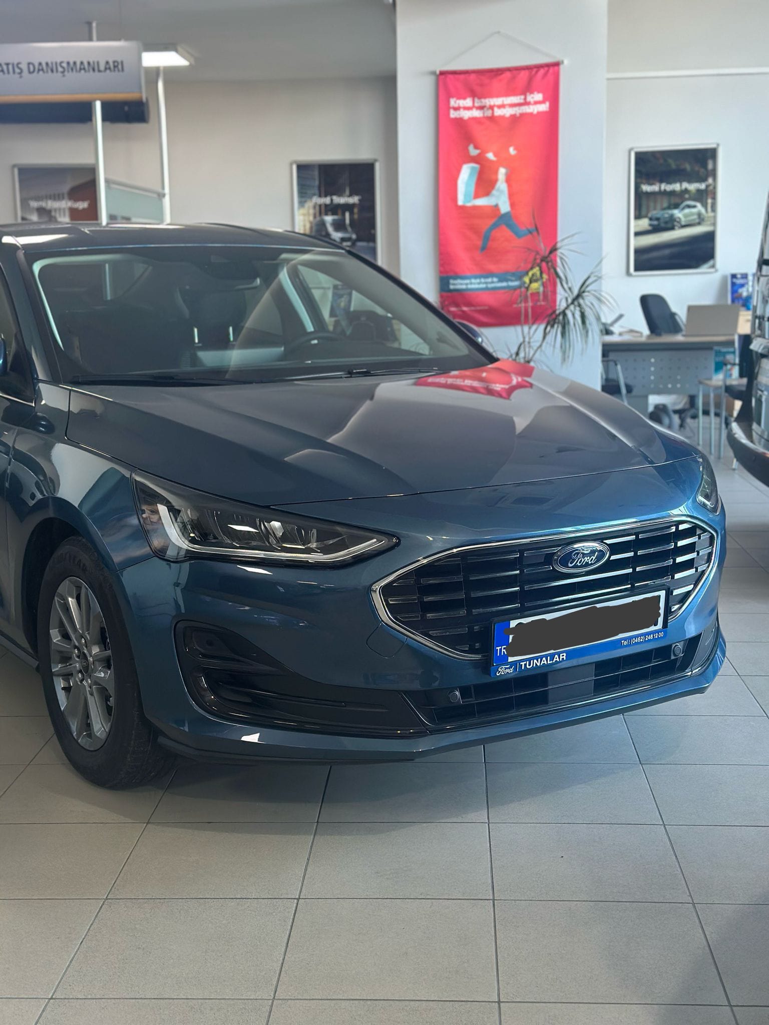

Yaklaşık bir yıl kadar önce bayiden sıfır km olarak babam için satın aldığımız 2024 model Titanium Still paket Focus hakkında uzun zamandır yazmayı istiyordum. Bugüne nasipmiş. Aracı metalik renk ve kış paket ile gelen ön koltuk ısıtmaları + rezistanslı ön cam ile satın aldık. Yine bu donanım seviyesinde özellikle tercih ettiğimiz bir diğer konu 205/60/16 ebadındaki tekerleklerdi. Dikkatimi çeken diğer özellikleriyle birlikte belli başlıklar altında aracı size tanıtacağım. Yeri geldiğinde bu aracı babamın eski aracı olan 2008 model 1.9 dci Laguna 2 ile de kıyaslayarak daha anlaşılabilir veriler sunmaya çalışacağım.

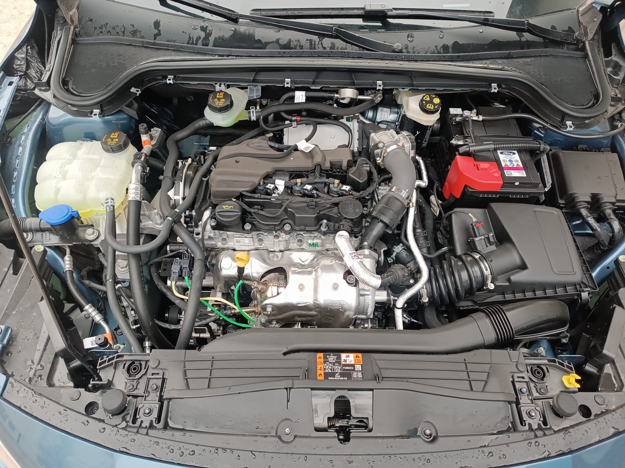

Motor :
115 beygir ve 250 nm tork sunuyor. 8 mm egzantrik zinciri ve 50 nm kısılmış tork verisi ile önceki problemlerden arındırılmış bir motor. Bazı mecralarda bu motorun performansı hakkında bazı kötü yorumlara denk gelmişliğim oldu. Bu yoruma katılmadığımı en başından belirtmeliyim. Aracın 100 km/h altında gayet akıcı, tepkili, canlı ve tatmin edici bir yapısı var. Motorun güç limitini hissedebilmeniz için ise otoban hızlarına çıkmanız şart. Yaklaşık 150 km/h gibi hızlardan sonra motor tepkisinin doğal olarak artık yavaş yavaş kaybolduğunu belirtmem gerekir. Bu da kağıt üstündeki teknik verilere bakıldığında dizel bir motor için gayet tutarlı bir hissiyat olduğunu düşünüyorum. Bununla birlikte 8 ileri oranla birlikte aracın şimdiye kadar hiçbir yokuşta hızını kaybettiğine şahit olmadım, tam aksine hızlanabiliyorsunuz.

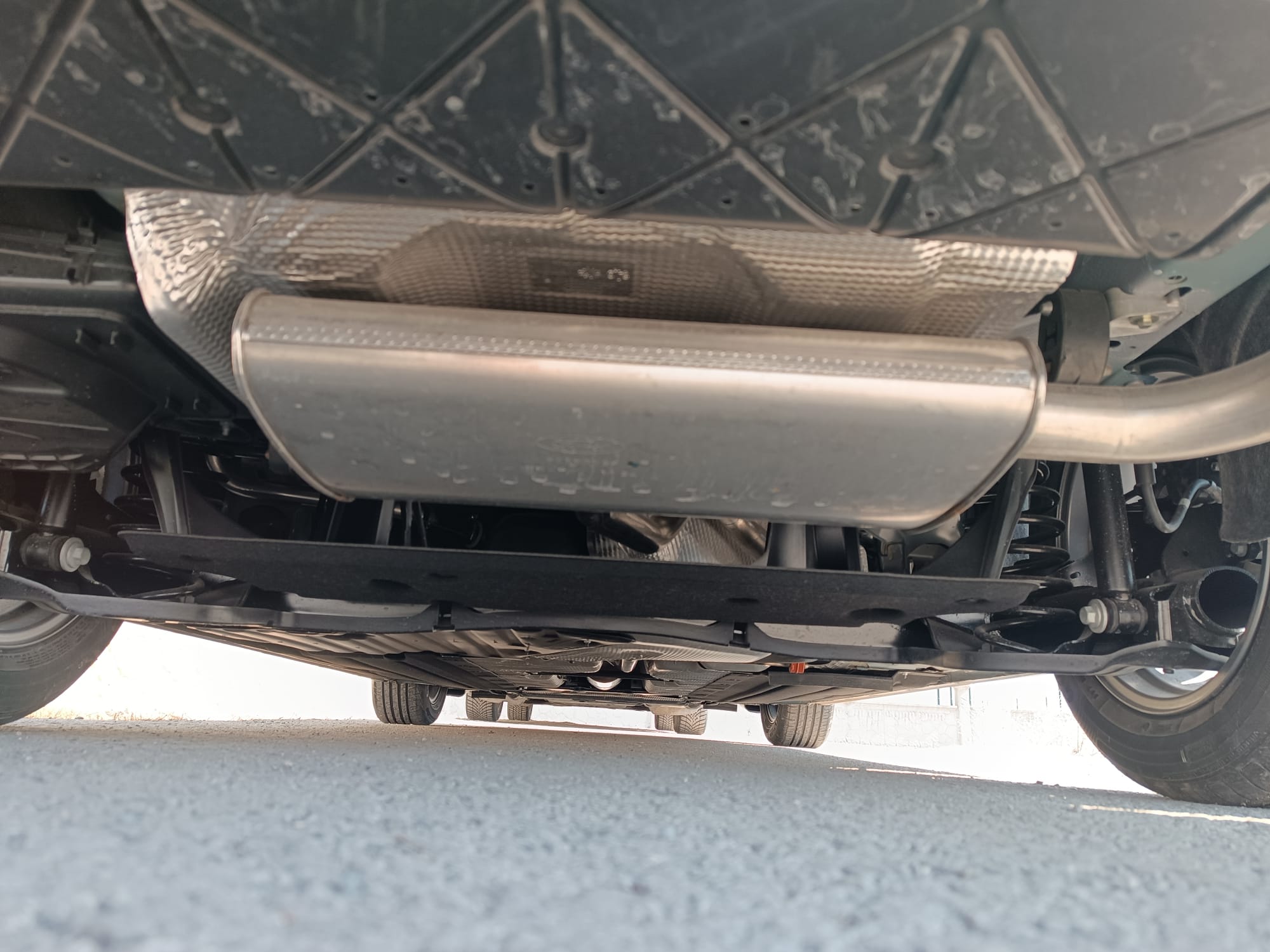

Yalıtım:
Dört tekerlek davlumbazı, aracın altı tamamen keçe ile kaplı. Ön çamurluk ile direklerin birleşim noktasında poşet içi yalıtım malzemesi ve yine gövdeye yapıştırılmış yalıtım malzemeleri mevcut. Araç şimdiye kadar kullandığım en sessiz ve huzurlu hissettiren araç oldu. Belli bir hızdan sonra yavaş yavaş teker sesi ve yan cam bölgelerinden içeri sızan hafif rüzgar sesleri gelmeye başlasa da 140 km/h seviyesine kadar kabini rahatsız etmeyecek şekilde huzurlu ve rahat seyahat edebiliyorsunuz. Yine bu özellikler sayesinde aracın içinde hızınızın pek farkında olamıyorsunuz. Hissettiğiniz ile gerçek hızınız arasında aşağı yukarı 20 km/h gibi bir fark oluyor. Yalnız bu özellik bize pek fazla yaramadı. Araç babamın elinde tehlikeli bir hal almaya başladı. Viraj girişlerinde bazen hızını kestiremeyebiliyor. Araç virajlarla yine çok rahat başa çıkabiliyor orası ayrı bir konu😂 Dizel motor tınısını ise ayağınız gazda iken az çok içeriden duyabiliyorsunuz. Aşağıda aracın hızı hissettirmeyişi ile çekilmiş bir eds görüntüsü mevcut😁

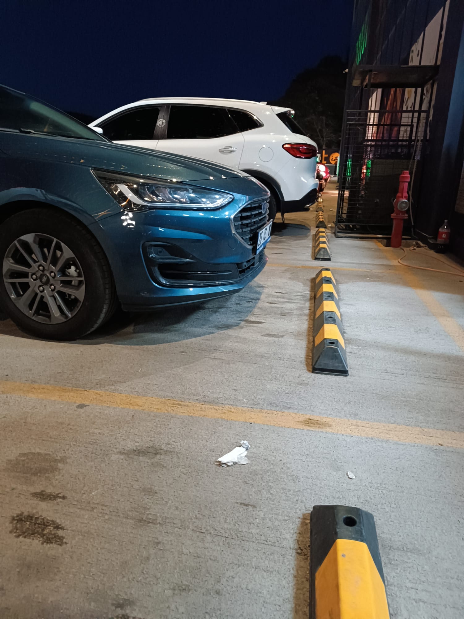

Ön park sensörleri, aracın tamponun sürteceği çok alçak nesneleri dahi algılayacak şekilde konumlandırılmış. Böylelikle kaldırım gibi yerlere yanaşırken içiniz rahat ediyor ve problem yaşamıyorsunuz. Aşağıda böyle bir duruma örnek olarak çekilmiş bir fotoğraf mevcut.

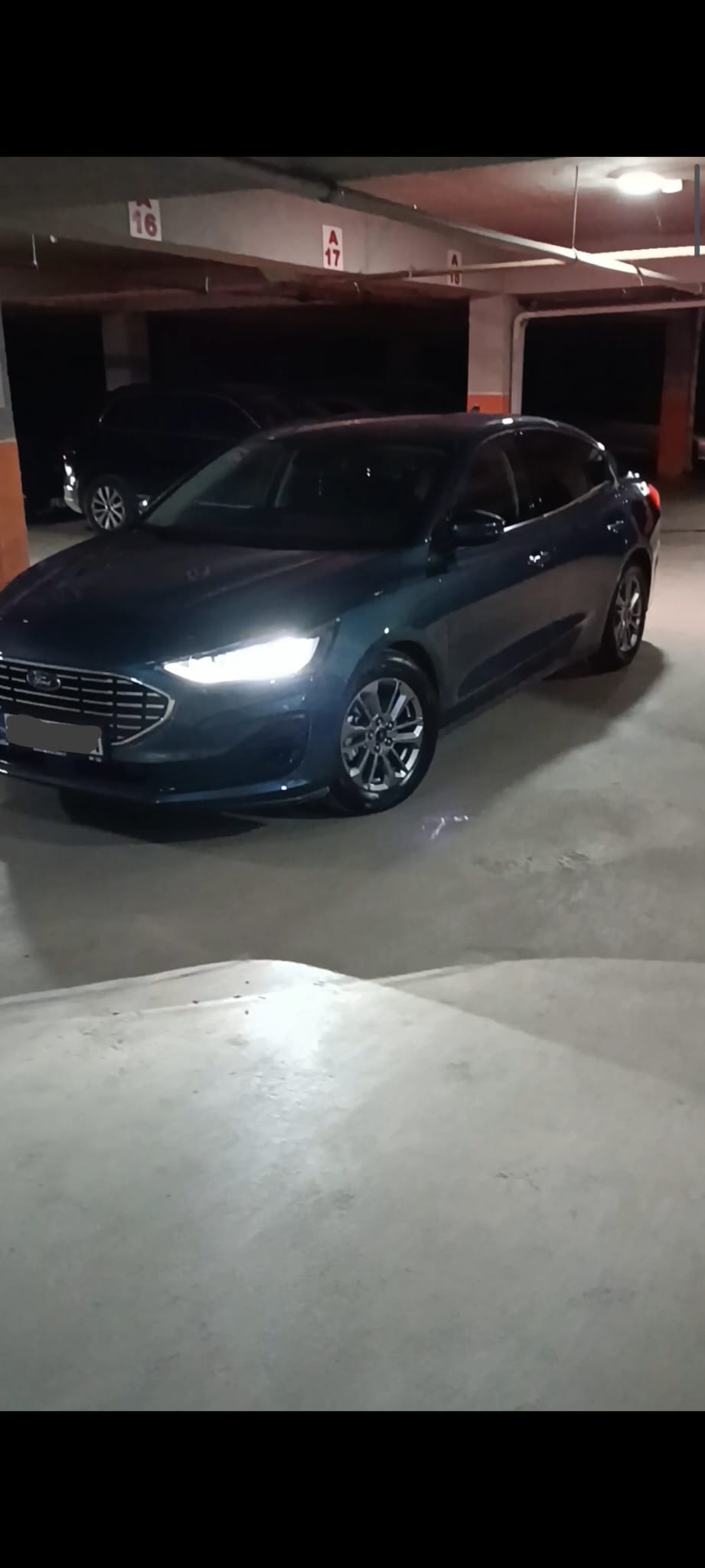

Bir başka konu aracın uzun ve kısa hüzmeleri de seviyorum. Xenon sistemlerdeki gibi anlık yükseklik ayarı yapmıyor tabiki ama aydınlatma performansı çok başarılı. Gece yolculuklarını keyifli ve güvenli hale getiriyor. Eğer isterseniz yazılım ile uzun far asistanını açma imkanınız da mevcut. Ancak biz bu işe girişmedik.

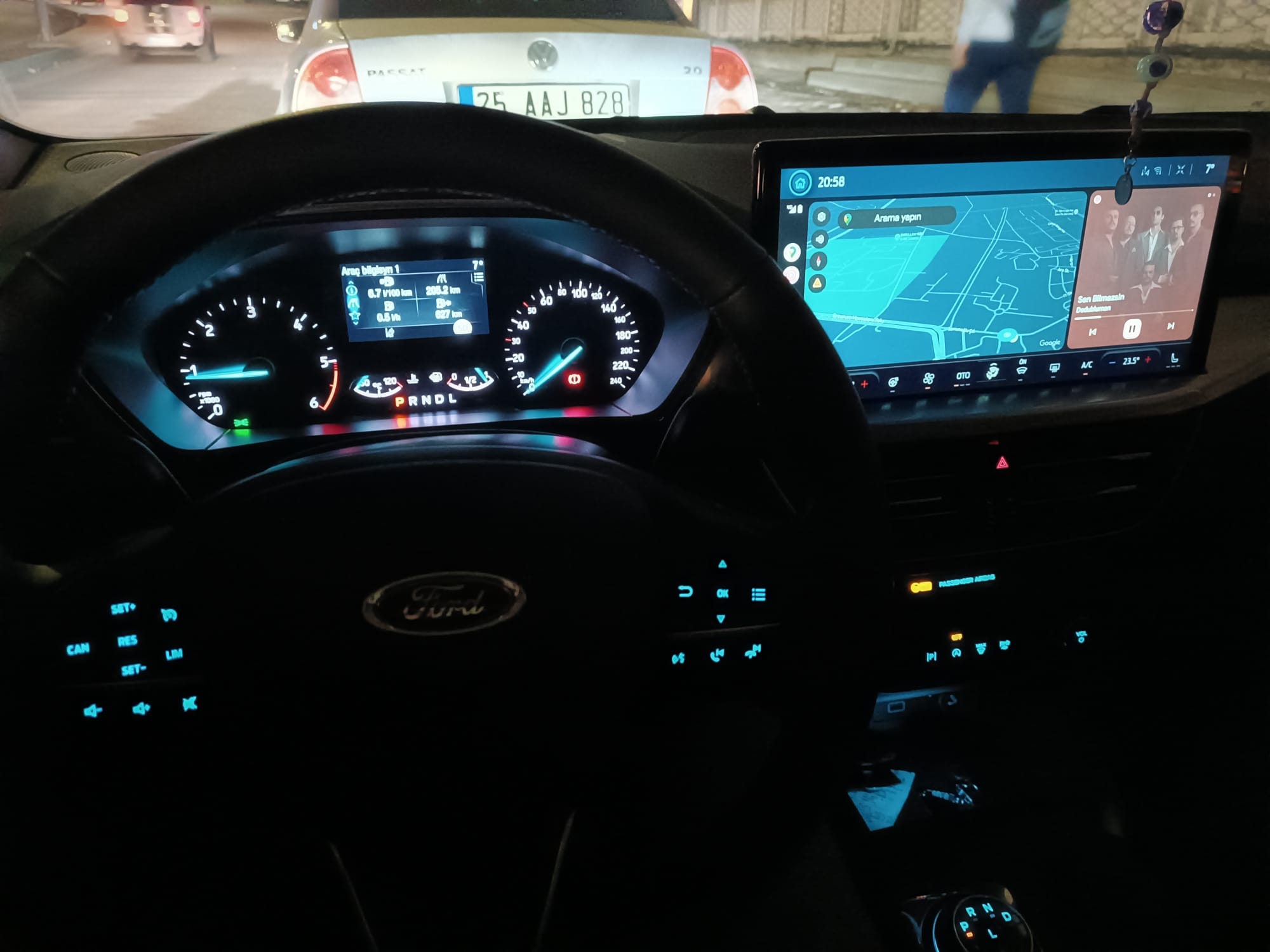

Ekranın adroid auto bağlantısının kesilmesi konusu genel bir şikayet. Bunu ara sıra ben de yaşamaya başladım. Çok can sıkmıyor ama bir yazılım güncellemesi ihtiyacı var gibi görünüyor.
Aracın yerden yüksekliğinin bir nebze daha iyi olmasını isterdim. Özellikle orta noktalarda aracın altındaki keçeler yere daha fazla yakın. Aslında araç Corolla kadar esnemediğinden dolayı o kadar çok problem yaşatmıyor, güncel kasa Civicten de daha yüksek gibi görünüyor. Ancak kışın yoldaki pek de büyük olmayan kar topaklarına dahi altı sürttüğü için hafif tedirgin hissettirmiyor değil.

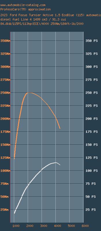

tork - güç grafiği şöyle;
önceki nesil 300 torklu motorun max tork bandı biraz daha genişti, 1800de başlayıp 2700 devire kadar sabit veriyordu. 250 torklu olanlar ise çok kısa süre bu torku veriyor. 150 km/hden sonra cansızlığın nedeni bu biraz.

Grafik paylaşımı için teşekkür ederim. beygir-tork grafiği okumak hobilerim arasında diyebilirim😂 Aslında araç performans talebi halinde hızla doğru vitesi seçip akıtabiliyor ancak söylediğiniz gibi tork bandını biraz daha yukarılara taşıyıp beygir ile birlikte gelse yüksek hızlarda da motordan daha canlı bir tepki alınabilirmiş sanıyorum.
Yine de aracın hızı, hızlanmayı hissettirmemesine, dışarıdan yalıtılmış olma özelliğine rağmen 120 hp ve 300 nm tork değerine sahip Laguna sonrasında ne babama ne bana yetersiz hissettirmedi. Orada yumuşak süspansiyon yapısı gereği ve daha belirgin tork patlamaları ile araba çok net kafa kaldırıyordu. Burada öyle bir durum yok ama araç 8 ileri oranla birlikte kendini akıtarak sizi kısa süre içerisinde yüksek hızlara çıkarmış oluyor.

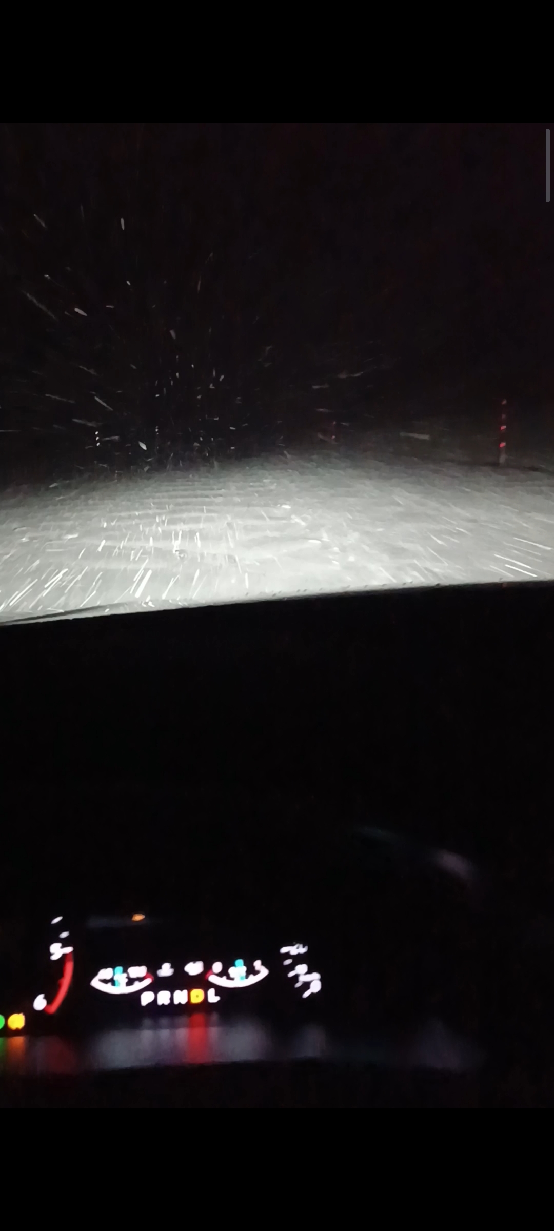

Son olarak umarım bir daha karda kışta yazlık lastiklerle seyahat etmek zorunda kalmazsınız. Hem kendinize hem diğer araçlara büyük tehlike. Emniyet kemeri gibi elzem bir güvenlik ekipmanı doğru lastik. Bu konunun çok daha ciddiye alınması gerektiğini düşünüyorum.

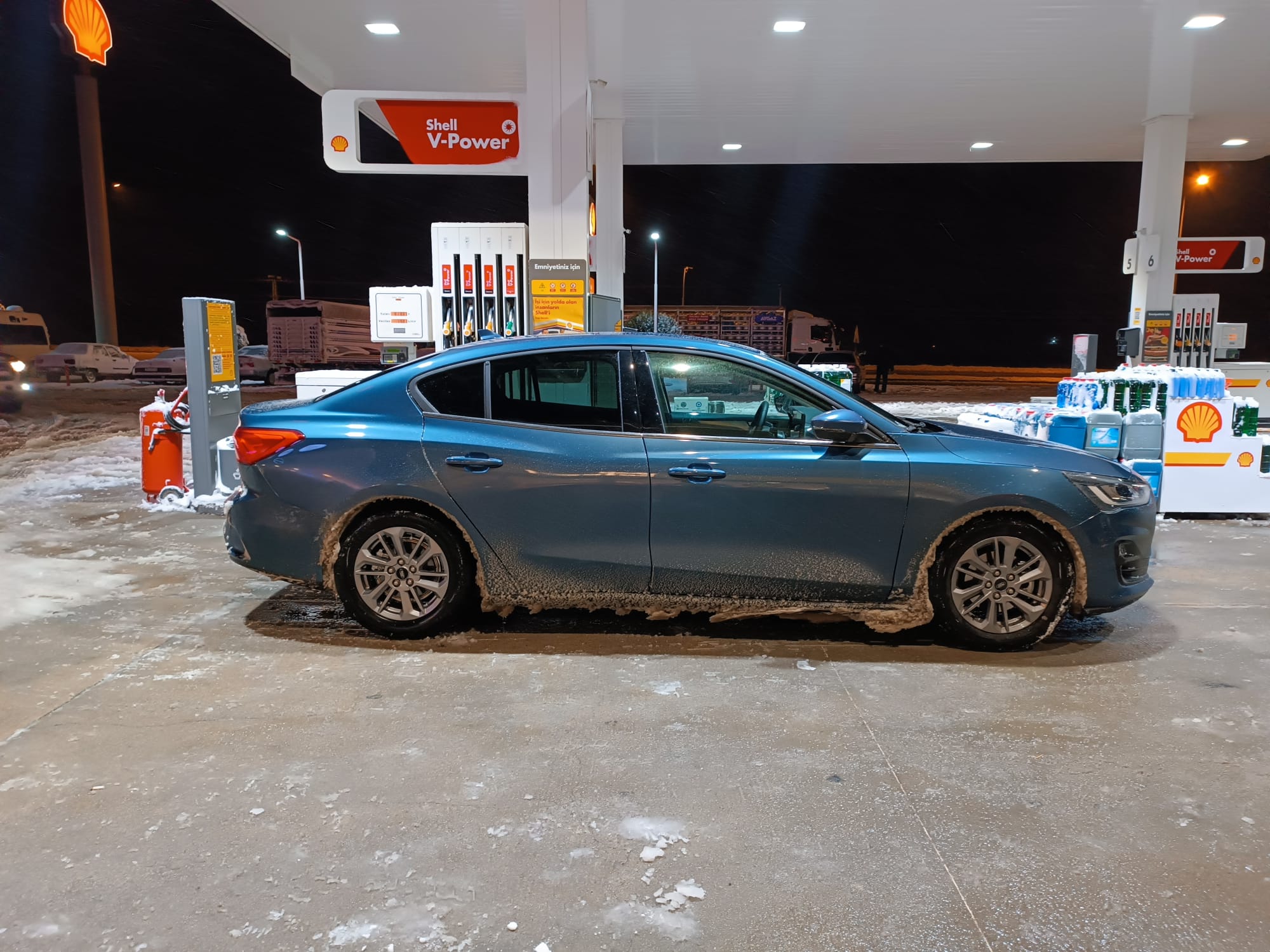

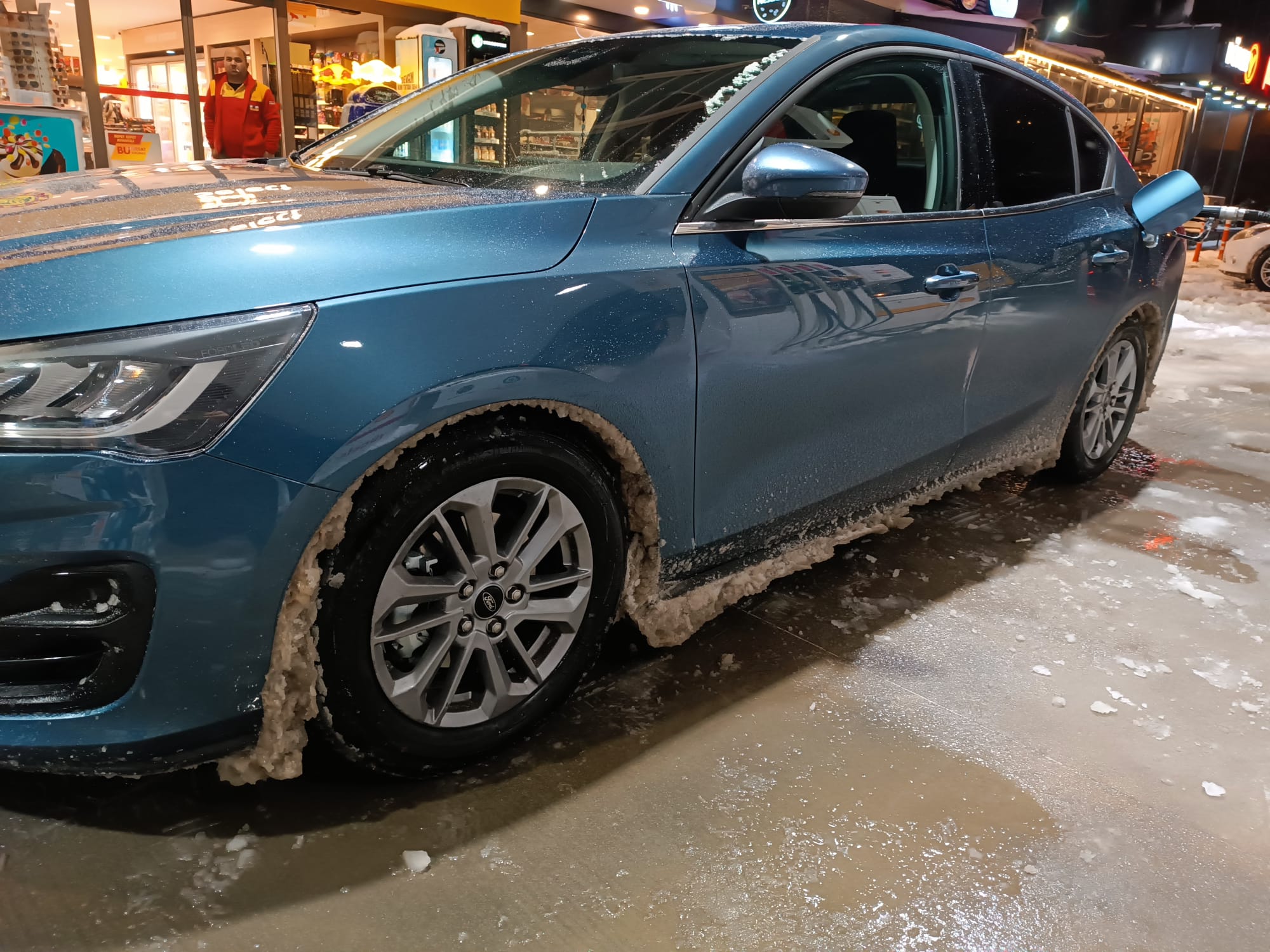

Biz aracı yanılmıyorsam 2025 Ocak ayı gibi teslim aldık. Evin diğer araçları da mevcut olduğu için alır almaz aracı kışlık lastiklere geçirmek istemedik. Kış boyunca aracı kapalı garajda koruduk. Kış yolculuğu ise Nisan ayının ortasında uzun bir yolculuğun ortasında beklenmedik bir şekilde bastıran tipi sebebiyle mecbur kaldık. Nisan'ın ortalarında böylr bir hava koşulu hiç olası değildi. Öyle ki dağ tırmanışı öncesi polis çevirmesi ile yolda kalan araçların olduğu ve devam edilmesini önermediklerine dair uyarıda dahi bulunuldu. Gerçekten de biraz ileride yol kenarında birçok tır ve kış lastiğine sahip suv/binek araç olduğu yerden hareket edemiyordu. Biz ise hızımızı koruyarak ve sanıyorum çekiş aksındaki ağırlık yükü, taze hamurlu lastik ve 205 taban üçlüsünün yardımıyla zorlu şartlara rağmen ilerleyebildik. Lastikler fabrika çıkışı gelen goodyear efficientgrip modeliydi bu arada. Lastiğin tutuşundan yaz koşullarında da oldukça memnun kaldık. Kışlık lastik konusunda herkesin daha dikkatli davranması gerektiğini yine de sizin vesilenizle buradan hatırlatmış olalım tabiki. Aşağıdaki fotoğraf yine bu yolculuktan.

Sakaltutan Geçiti'ni aktif olarak kullanan ve o olay günü olmasa da Mart ayındaki yağışta oradan otobüsle zor bela geçmiş birisi olarak bence araçtan çok şoför iş yapıyor demeliyim. Benzer bir kar senaryosunda ben de W212 E350CDI 4matic ile 245/265 taban Pirelli P Zero lastiklerle yakalanmıştım ve aynı sizin dediğiniz gibi kalmadan giden nadir kişilerdendim. Kar performansıyla ünlü lastikleri kullanam nice kişi bilgisizlik ve beceriksizliklerinden ötürü ya aracı kaydırıp kalmıştı ya da ESP müdahalesi ile yavaşlayıp durup oldupu yerde patinaj çekip duruyordu. Ben genellikle böyle yollarda özellikle VAG grubu araçlarda ilk iş olarak ESC sistemini komple kapatıyorum (açık unuttuğum birkaç sefer acı deneyimle sonuçlanmaya yaklaştığından artık ilk işim o oluyor).Zannediyorum ki erhangi bir VAG aracı olsaydı ESC tamamrn kapatılmadan gitmezdi muhtemelen. Kaldı ki o yolda bence kalmakta biraz beceriksizlikten dolayı (kimsenin şoförlüğüne lafın yok ama Ahmediye Geçiti'nde bi TCS OFF düğmesine basılmasığından geçen Mart ayında 2 saat mahsur kaldım otobüste). Biraz statik ve kinetik sürtünme ve momentum bilen birisi bence bunu sürüşüne yansıtırsa kolay kolay sıkıntı yaşamaz.

Nisan ayında böyle kar Alplerde olmuyor, şanssızlığınız olmuş. İklim değişikliği sebebiyle artık saçma zamanlarda saçma havalar olabiliyor. Bu nedenle Almanya artık yazlık kışlık lastik dönemlerine ek olarak kar ya da çok soğuk dönemlerde kışlık lastik kullanmayı zorunlu kıldı her araca. Çok görüyorum Türkiye’de kışlık takmayıp sonra trafiği tehlikeyi sokanları o nedenle belirtme ihtiyacı hissettim. Focus’la Beytepe yokuşunda karda kalmışlığım da var kışlık lastiğe rağmen bu arada 😬GoodYear ile çok tecrübem olmadığı için bir şey diyemiyorum ama siz memnunsanız çok iyi.
