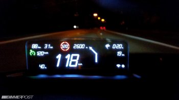

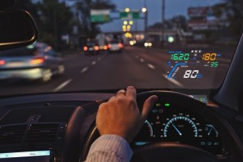

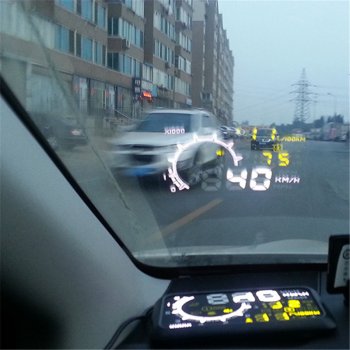

Merhaba arkadaşlar... Bir süredir aklımda olan head up display taktırmayı düşünüyorum... Eminim ki pek çoğumuzun az-çok bilgisinin olduğu bu donanım aslında amacına fazlasıyla hizmet eden bir donanım olarak, piyasaya damardan girmiş durumda...Sahip olduğum araç, üretim yılı gereği böyle bir donanıma sahip değil ancak ebay, aliexpress, sahibinden.com gibi sitelerde bulduğum 3-4 ilandan birini seçmek üzereyim...Özellikleri genel olarak motor yağ sıcaklıkları, devir saati, hız limiti ve uyarısı ile yorgunluk uyarıcıyı kapsıyor....
Sizlerin böyle ekstra ile ilgilendiği oldu mu? Tavsiye eder misiniz? Ve belki de bu donanıma fabrika çıkışı sahip olan kullanıcılar vardır... Yorum paylaşan arkadaşlara şimdiden teşekkürler...

Ön cama yansıyanların çoğu sorun yaşatıyor. Mümkünse kendi camı olanlardan almanız. Bizim arabaların camları çift cam, bu yuzden görüntü kırılıyor. mutlaka kendi camlı olandan alın. öbür türlü canınız sıkılır. Cama yansıtıcı film takılanlarda ise cihazı sabit kalması sıkıntı oluyor. frende sağa sola kayıyor. Ben sık sık cep telefonumda denedim ve başarılı sonuc malesef elde edemedim. En iyi çözüm kendi yansıtma camı olanlarda alınıyor.
