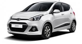

Günaydın herkese
İstanbullu(hypermilling) kasa 1.0 i10'lara sonradan hız sabitleyici takılıyor mu?
İşe gidip gelmeye düşünüyorum(git gel toplam 160km, dümdüz yol. ), benim için hız sabitleyici önemli bir donanım.
Şimdiden teşekkür ederim :)

Aynı kasanın 2013 model 1.2 87hp otomatik versiyonunu 0km olarak alıp 8 yıl boyunca kullandık.
Hatırladığım kadarıyla 4-5 yıl önce yetkili servisler isteğe bağlı olarak (1.0 manuel/hemde 1.2 otomatik) takıyordu.
2 parça halinde direksiyona takılan tuş takımı ve ona bağlı olarak çalışan ucu soketli ayrı bir kablo demeti ile beraber montajı yapılıyordu. Sonrasında ise yazılım ile herhangi bir işleme gerek duyulmuyordu montaj sonrası direkt olarak aktif oluyordu.
Aracı 2021 Eylül ayında sattık, şuanda yetkili servisler halen bu işlemi yapıyor mu bilmiyorum. Fakat gerekli parçaları Hyundai Kia parçacılarından temin edip işten anlayan oto elektrikçi de montaj işlemi yaptıralabilir diye düşünüyorum.
Montaj süresi en fazla 30 dakika, çok zor bir işlem değil.

Teşekkür ederim hocam 🙏

CC çok sevdiğim bir donanım da, 1.0 motorla uzun yolda ne kadar randımanlı çalışır bilemiyorum. En ufak bir rampada yalan olması muhtemel. Sık sık vites düşürmek gerekecektir, o zaman da devreden çıkıp duracak. Sadece düzlükler bile bana yeterli derseniz yapılası harekettir.
