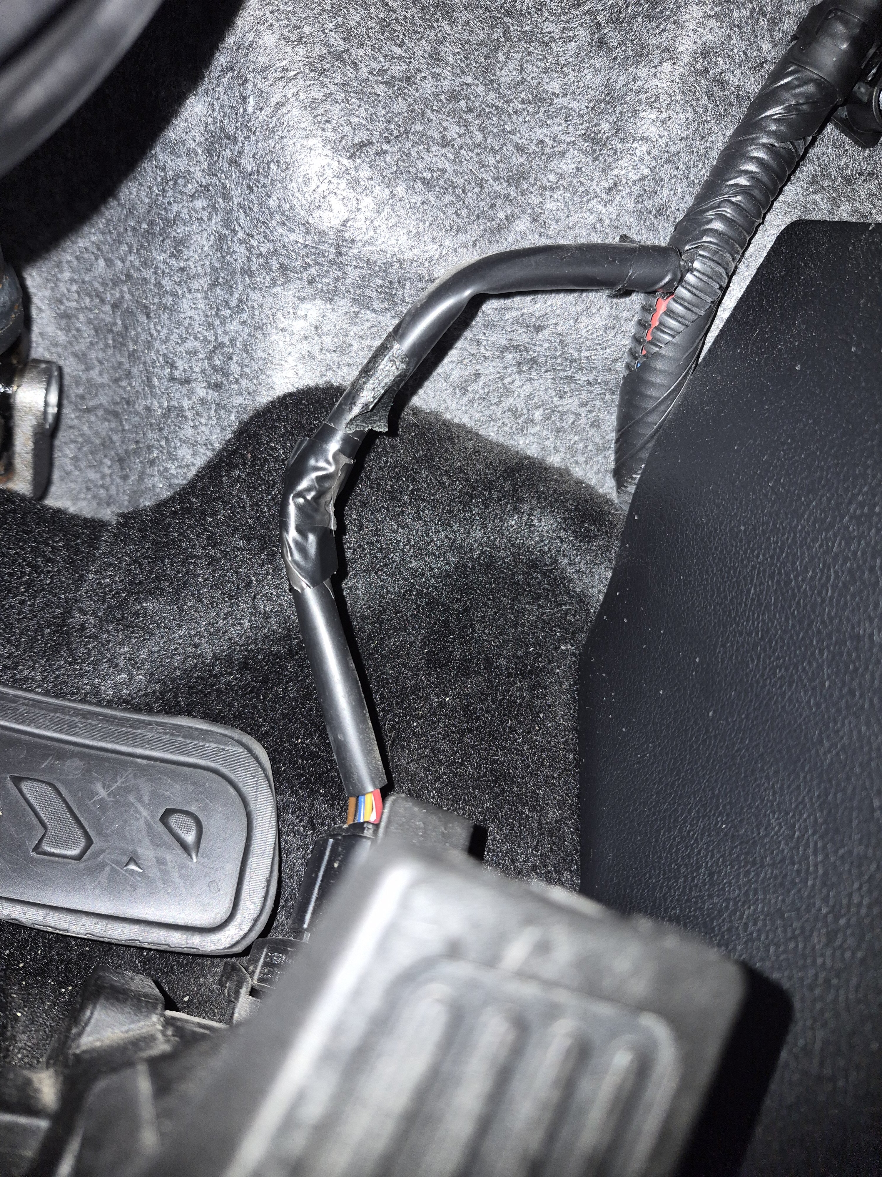

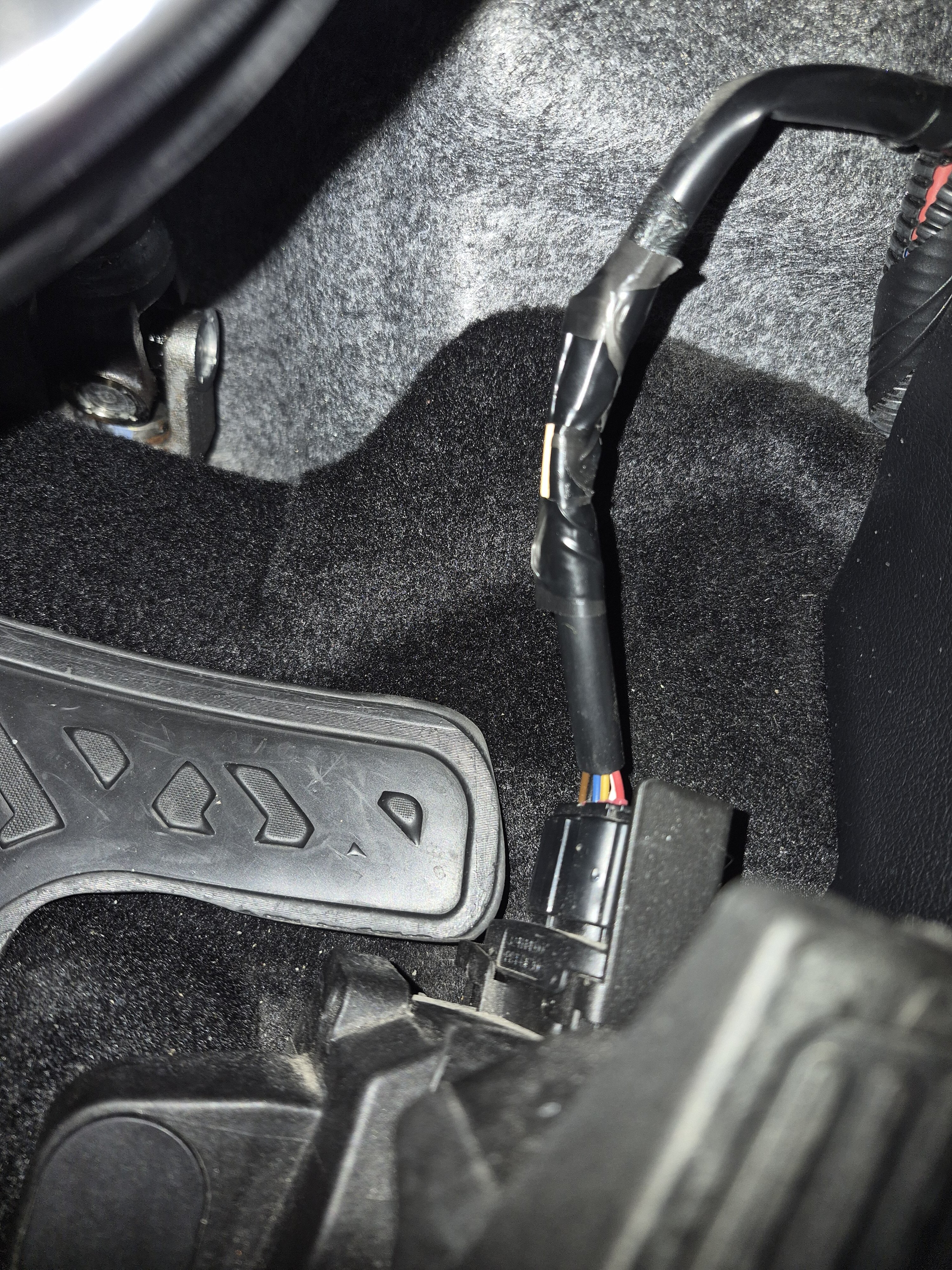

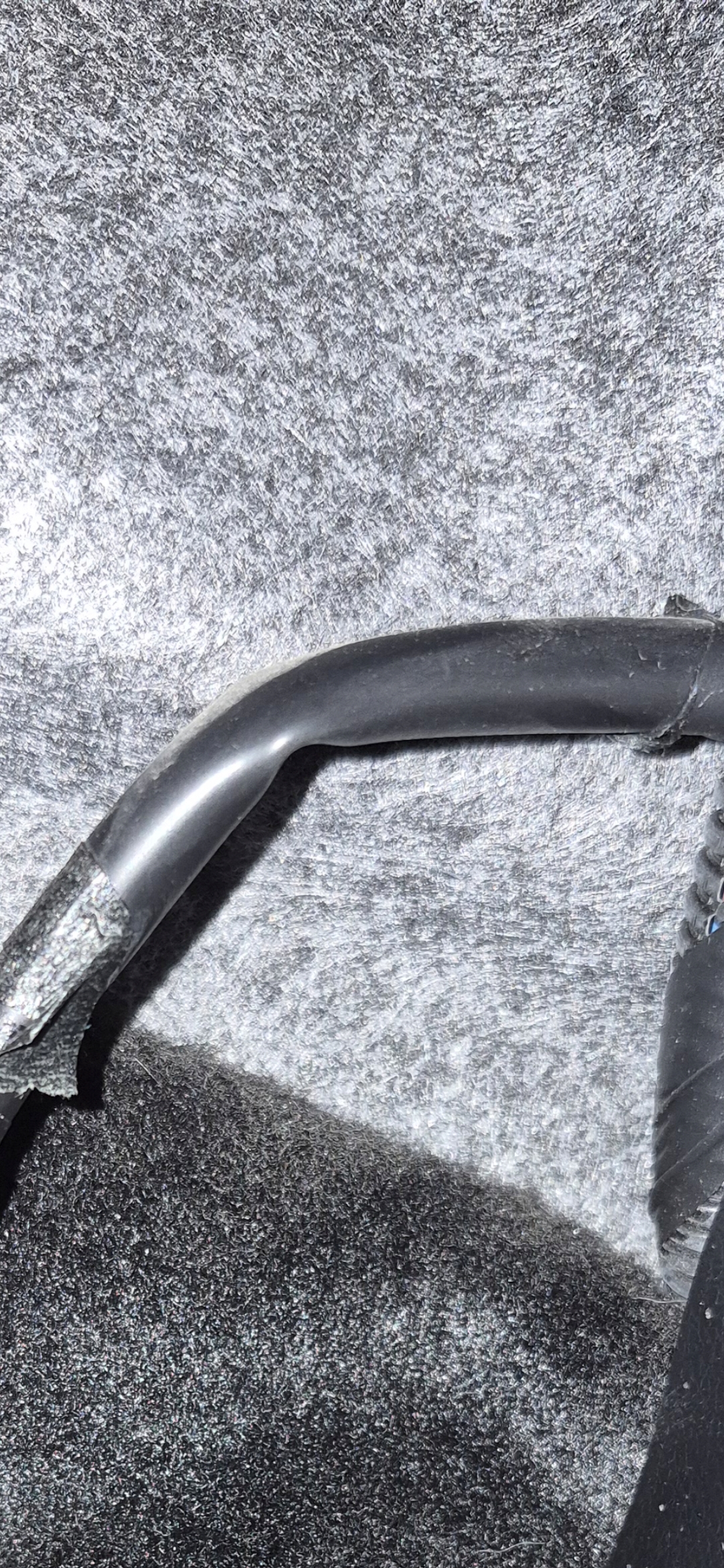

İyi akşamlar. Açıkçası arabayla o kadar haşır neşir olan ve arabayı kendim kadar önemseyen biri olmama rağmen gaz pedalı kablosunun büküldüğünü bu zamana kadar hiç farketmemiştim. Kablonun fotoğraflarını ve tahta çubuk parçasıyla bükülmeyi engellemek adına yaptığım işlemden sonraki fotoğrafları atacağım. Ama üst kısımda da bir bükülme var gibi geldi. Buranın böyle olması zarar verir mi?
1.fotoğraf bükülmüş duran hali.
2.fotoğraf çubuk parçasıyla destek yaptığım hali.
3.ise üst tarafta sözünü ettiğim bükülmüş kısım.

zarar verir mi bilemiyorum. çalışırken hareketli oluyor mu, ne kadar hareket ediyor gözlemlemek gerek.
1. kısımda yaptığınız atel işlemi gayet mantıklı, elinize sağlık. bazen benim de kibritle filan kulaklık kablolarında yaptığım olmuştu. =) öteki kıvrılan kısım için de önce üzerine bez ve naylon bant sardıktan sonra ince bir tel ile sıkılık konusunu çok abartmadan spiral sarma işlemi yapabilirsiniz. sanki böyle yay içerisinden geçiyormuş gibi esnek bir omurga yapısı işlevinde bir spiral ile o katlanmayı çözebilirsiniz.

2020 Sportage'de gaz pedalı elektronik, yani orada gördüğün gaz teli değil, pedal sensörünün kablo demeti. Hafif bükülmesi tek başına sorun değil; dikkat edilecek şey paspasa ya da tabana sürtüp yalıtımın aşınmaması. Tahta parça yerine bir kablo bağıyla sabitlersen hem temiz durur hem de pedal hareketini kısıtlamaz.
