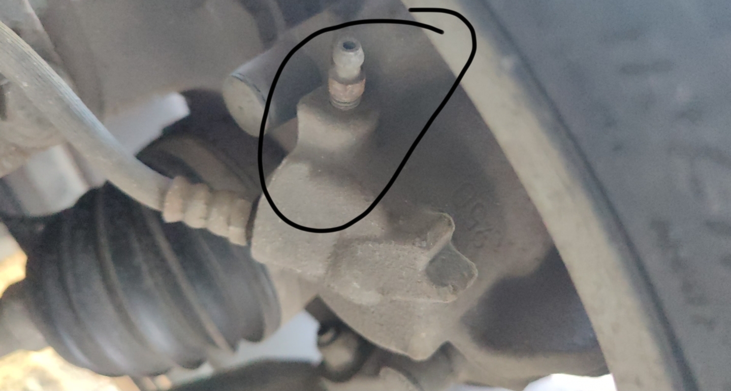

Merhaba arkadaşlar! aracımın freninde hava olduğunu düşünüyorum fren tutmuyor ve bugün havasını almayı denedim fakat fotoğrafta gösterdiğim civata yalama olmuş bunu nasıl açabilirim ve sadece civatayı satın almak istiyorum aradim bulamadım nereden nasıl bulabilirim fikri olan var mı?

Cıvata yalama olmuşsa önce pense ya da lokma anahtarla zorlamayın, daha da kötüleşebilir. İnce bir karga burun veya özel civata sökme setiyle çıkarabilirsiniz. Yeni civatayı bulmak için Renault yetkili servisinden ya da çıkmacılardan “fren havası alma nipeli” diye sorarsanız genelde tek başına satılıyor. Olmazsa Bosch Car Service gibi yerlerde de bulunabiliyor.
