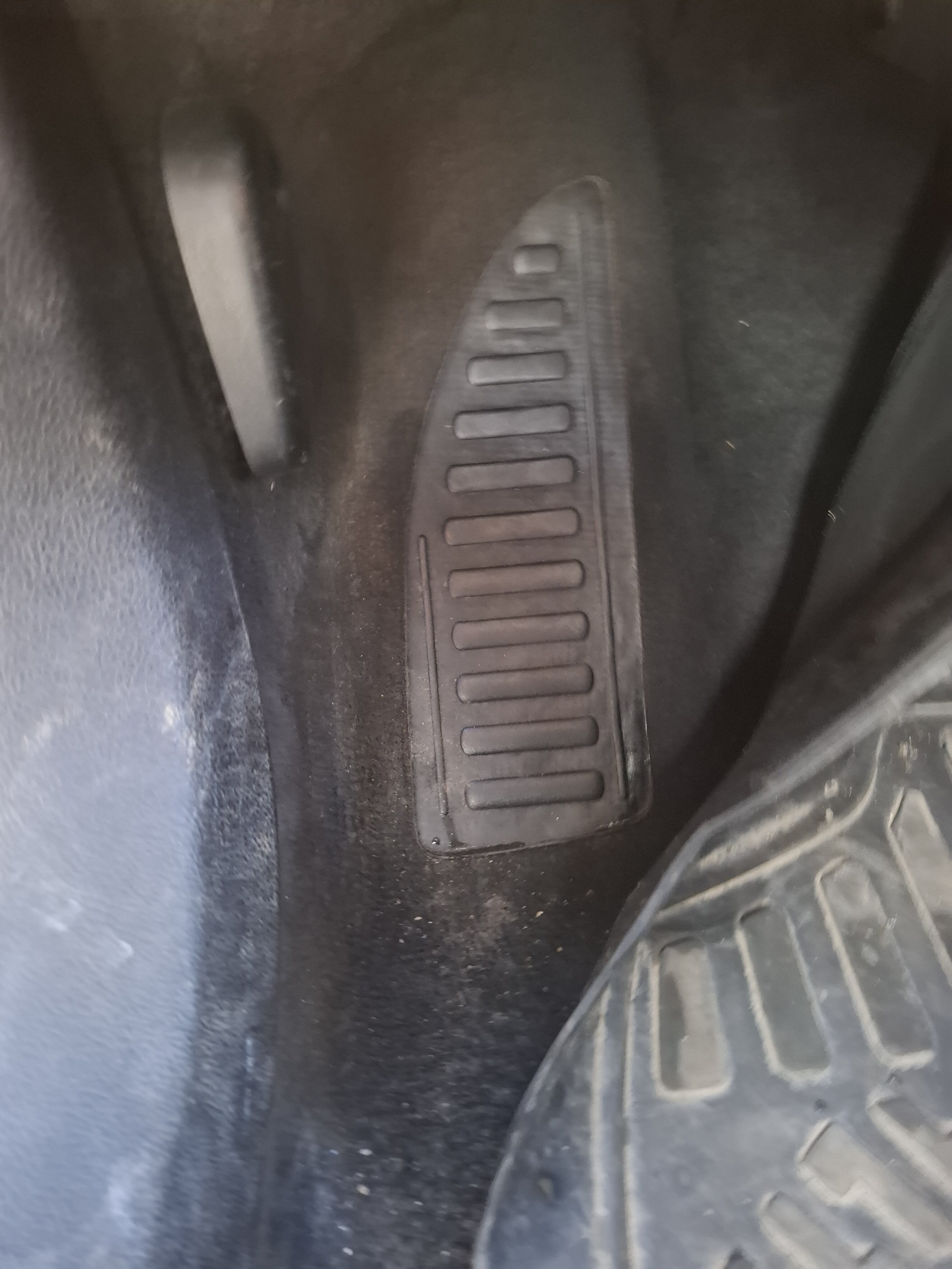

Aracın sol taban kısmı komple ıslak, bugün yanlışlıkla salyangoz ezip araca binmeyle paspasın kirlenmesinden dolayı + paspaslar gözüme çok kirli geldiği için paspasları yıkayalım dedik. Şoför tarafındaki paspası alırken paspasın alt tarafın komple ıslak olduğunu fark ettim.

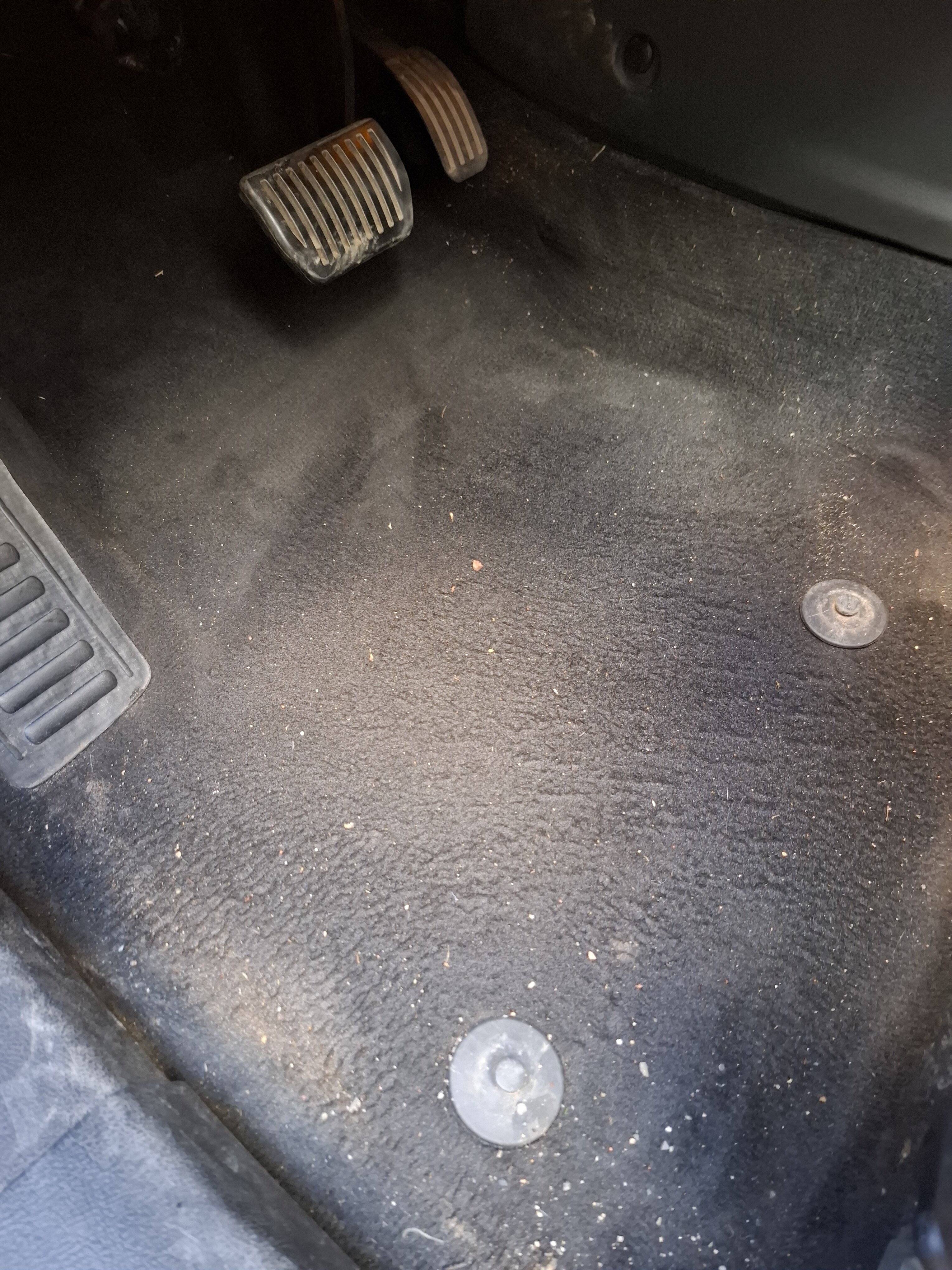

İlk başta paspası yıkadıktan sonra kurumadan koyulmuş diye düşündüm ama kurutmadan asla koymayacağımızı bildiğim için direkt tabanı elledim. Biraz bastırınca bezden su çıkar gibi su çıktı bi miktar;
görüldüğü üzere pedal kısmı kuruyken ayak kısmı komple ıslak, bu kadar ıslaklık varsa arkada da vardır diye baktım ve;

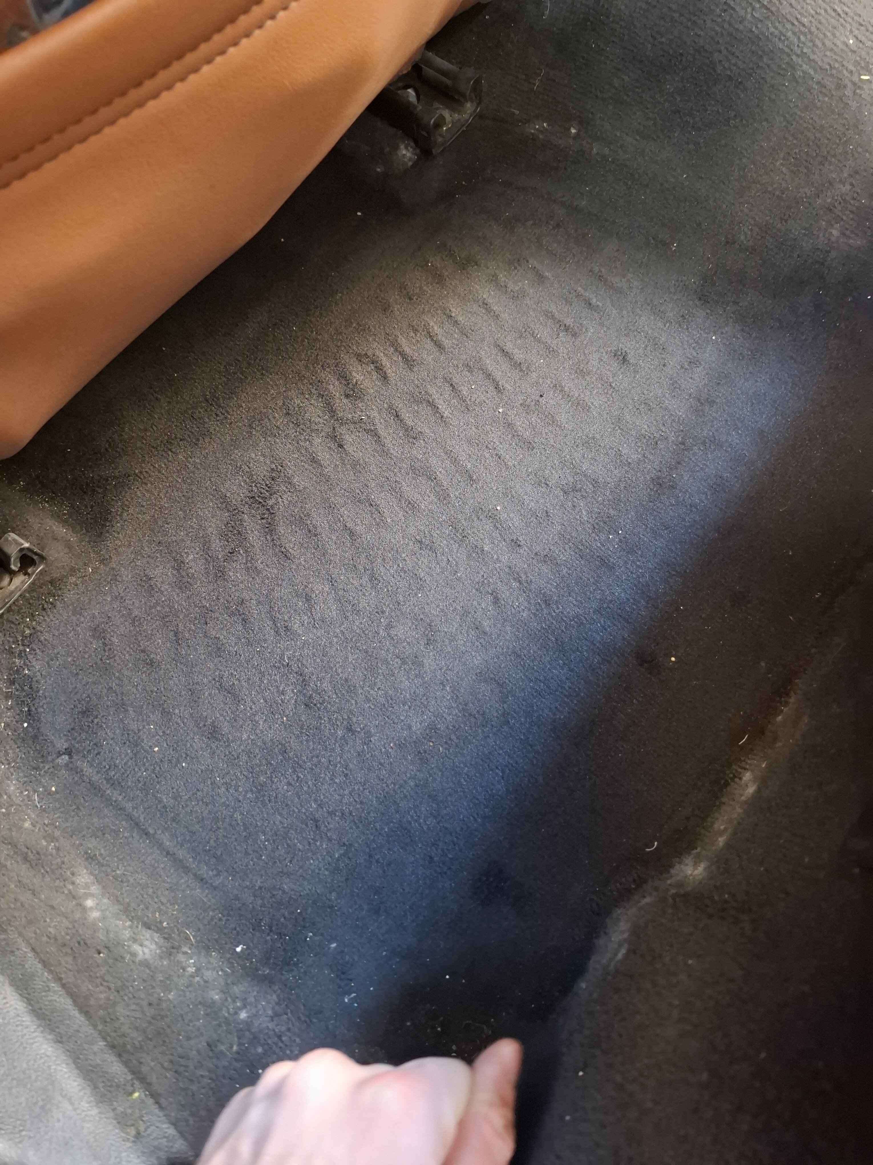

bingo! kauçuk paspasın izi komple halıda, bu kısım da aynı önde olduğu gibi komple su çekmiş / almış.
