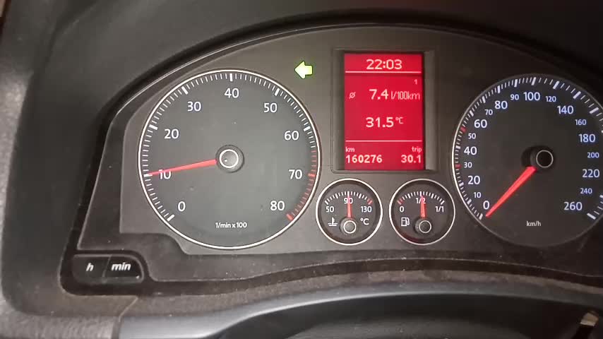

Araba soğukken rölantide 900 ısınınca 800 çok ısınınca 700 de kalıyor soğukken hafif sarsıntılı ve hafif sesli 800 de hafif sesli 700 de sarsıntısız ve sessiz oluyor ama şu an 800 deyken bir anda 700 e düşüyor motor çokta sıcak olmamasına rağmen yarım saatlik boş trafikte sürüş yaptım sadece kendiliğinden bir anda oldu ışıkta fark ettim bende araba sesli çalışmaya başlayıp motor vuruntu yapıyor ya stop edecek ya motor düşecekmiş gibi, eski sahibi bujileri değiştirmiş geçen yıl aklıma bujiyle enjektör dışında bir şey gelmiyor.
Gaza kendim basıyorum 800 ün üstüne çıksın geri insin normalde 800 de olması gereken devrin 700 e bir anda düştüğünü görün diye.
Kameranın da titrediğini göreceksiniz benimle alakası yok direksiyonun üzerine koydum elimi sabitleyip arabanın kendisi sallanıyor belli bir şekilde.
Videonun ilk saniyesinde 700 den 800 e çıkıyor devir kendiliğinden sonrasında gaza ben basıyorum geri 800 e düşsün diye sonra tekrar 700 e iniyor.
