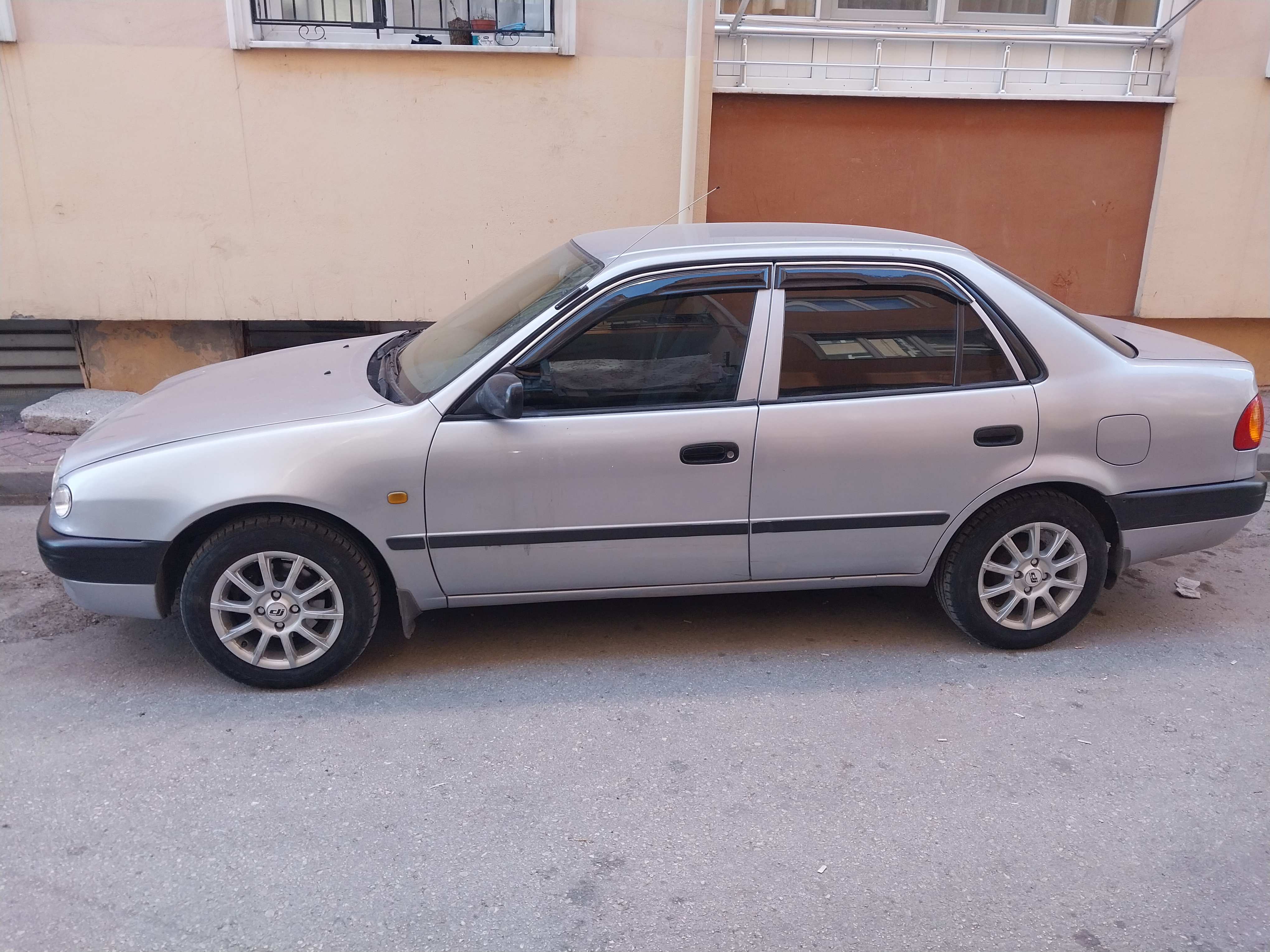

Herkese merhabalar skoda dan önceki aracımız olan bu araca 2 yıl 30.000 km bindik 9 şubat 2024 de alıp 31 ekim 2025 de sattık ve yaşadığımız süreci paylaşmak istedim çoğu işini babamla beraber yaptığımız için emek verdiğimiz için değerli elimden geldiğince kısa tutmaya çalışacağım . Aracı İstanbula gidip aldık 1.6 terra donanım otomatik 4 vites , otomatik vites alma sebebimiz annemin de rahat kullanabilmesi.
Bu aracı düşünenler için performansı gayet iyi 3. vites 210 görüyor bence güzelde yol tutuyor 4 bağımsız süspanisyon.
Aracı ilk görüşümüz aracı kontrol ettikten sonra almaya karar verdik ve alıp eskişehire getirdik.

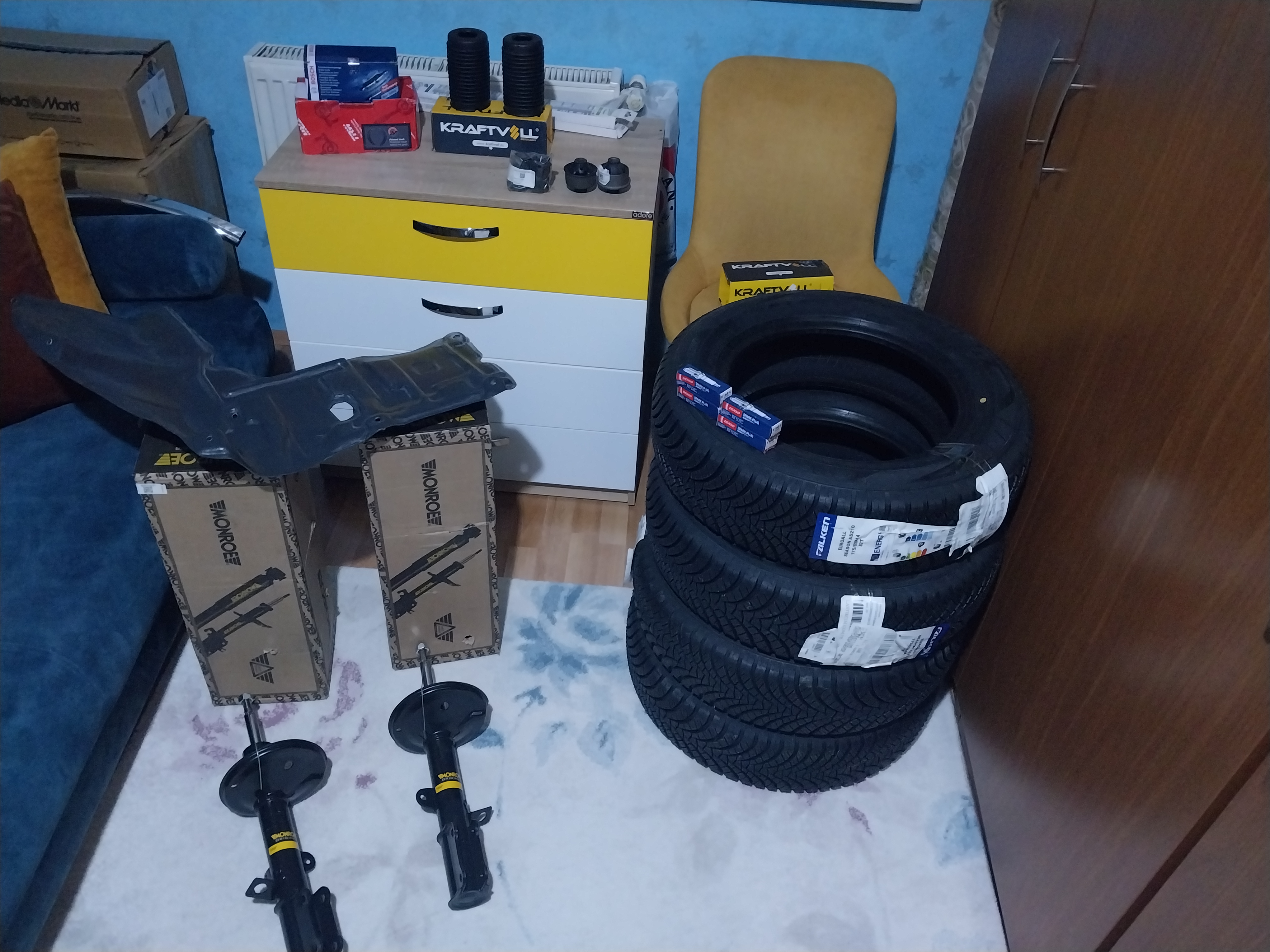

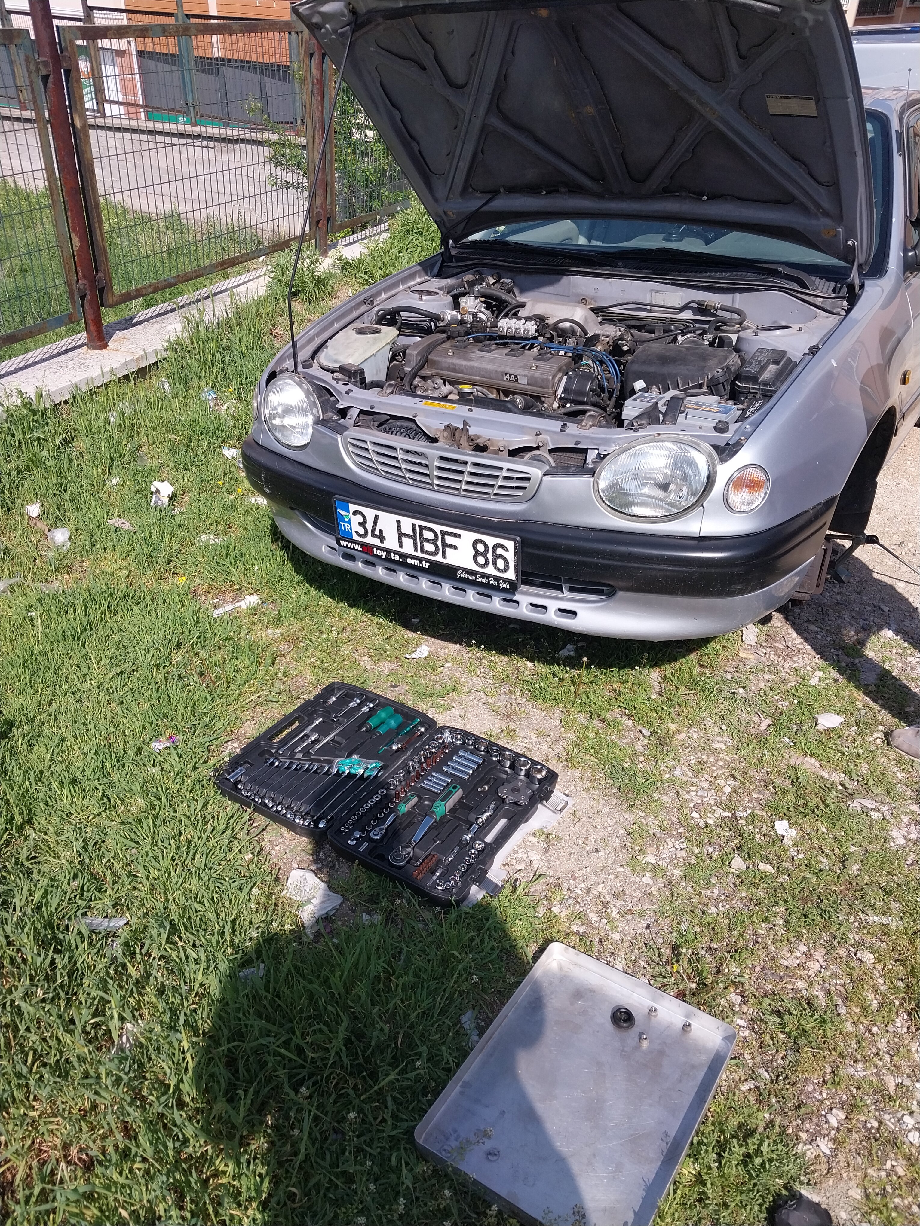

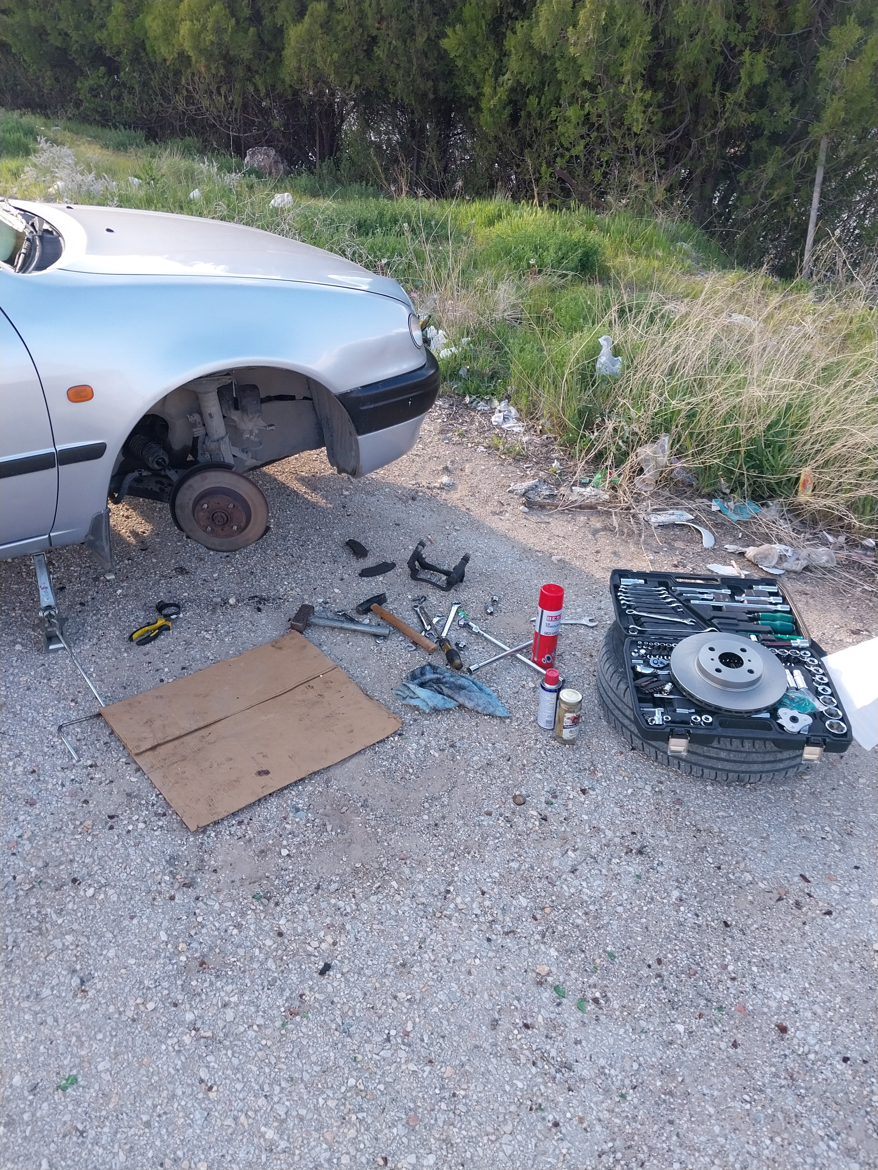

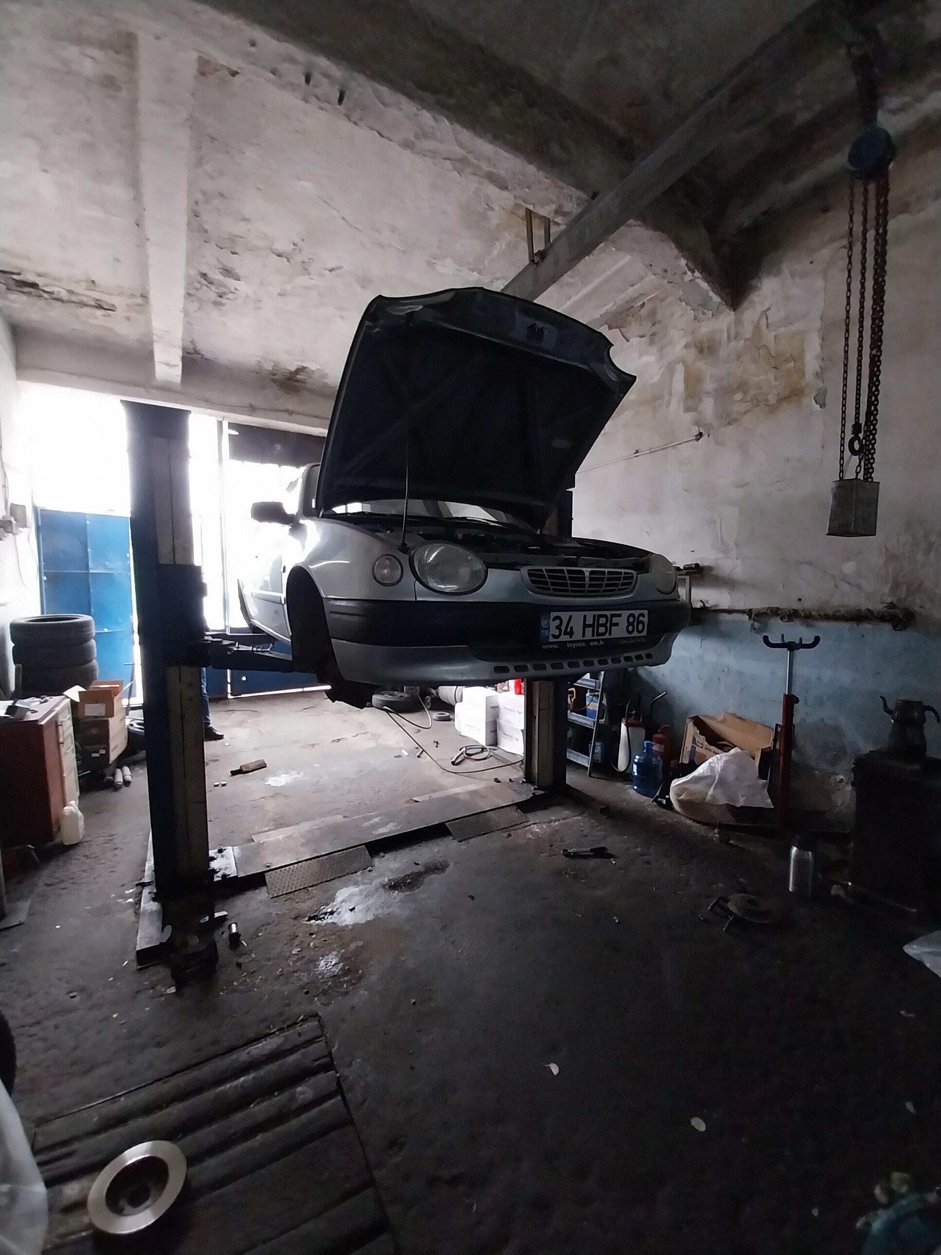

Aracı Getirdikten sonra lifte kaldırıp eksiklerine baktık 4 amortisör kötü durumdaydı salıncak burçları da kötü durumdaydı fakat sonrasında komple sağ sol salıncak olarak değiştik fren balataları değişti vs ve Falken AS210 4 mevsim lastik aldık. Motor bakımında sorun yoktu yağı vs yeni değişmişti.

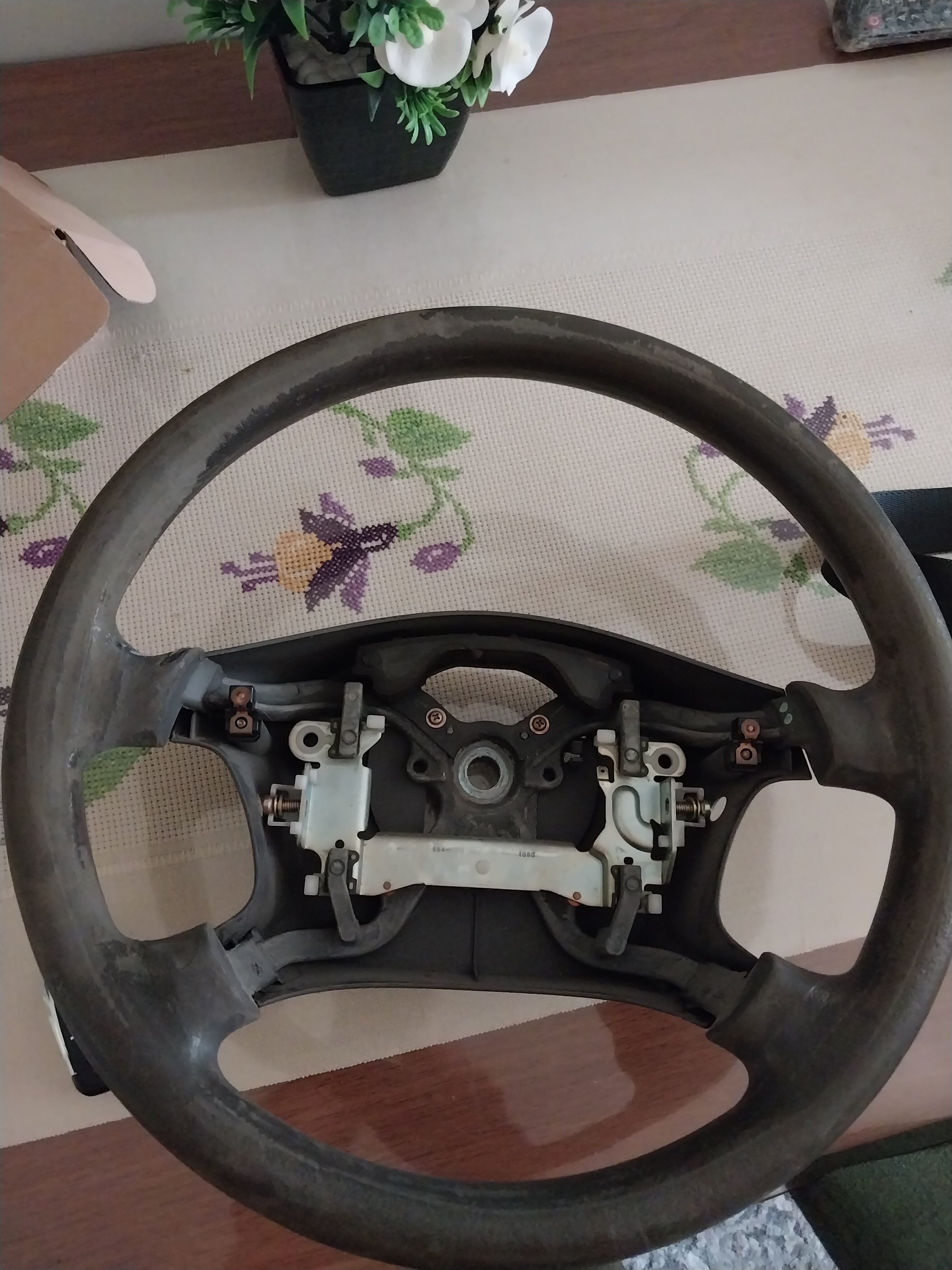

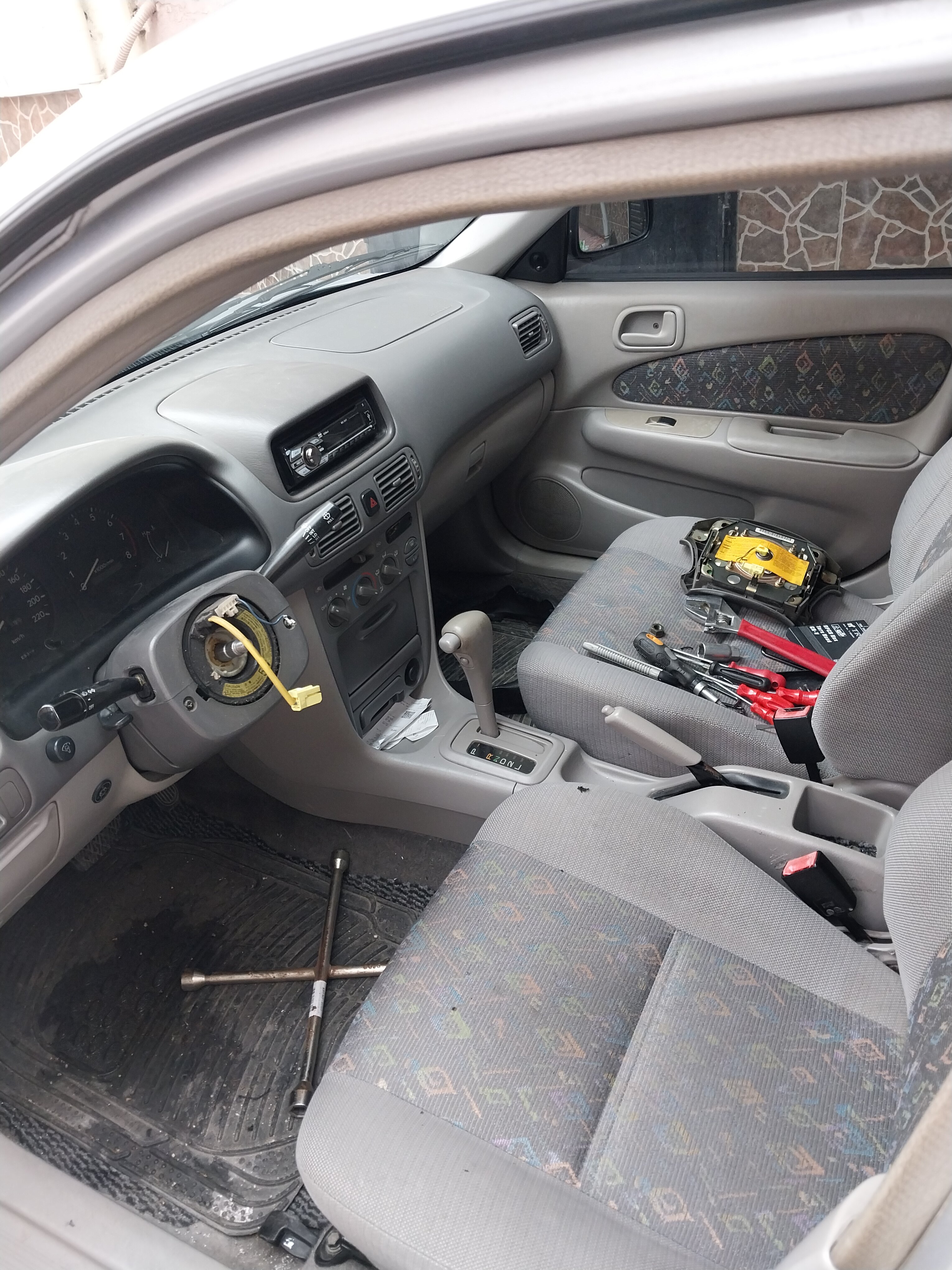

Direksiyonun durumu kötüydü eski kaplamayı söküp yeniden yeni kaplama diktik.

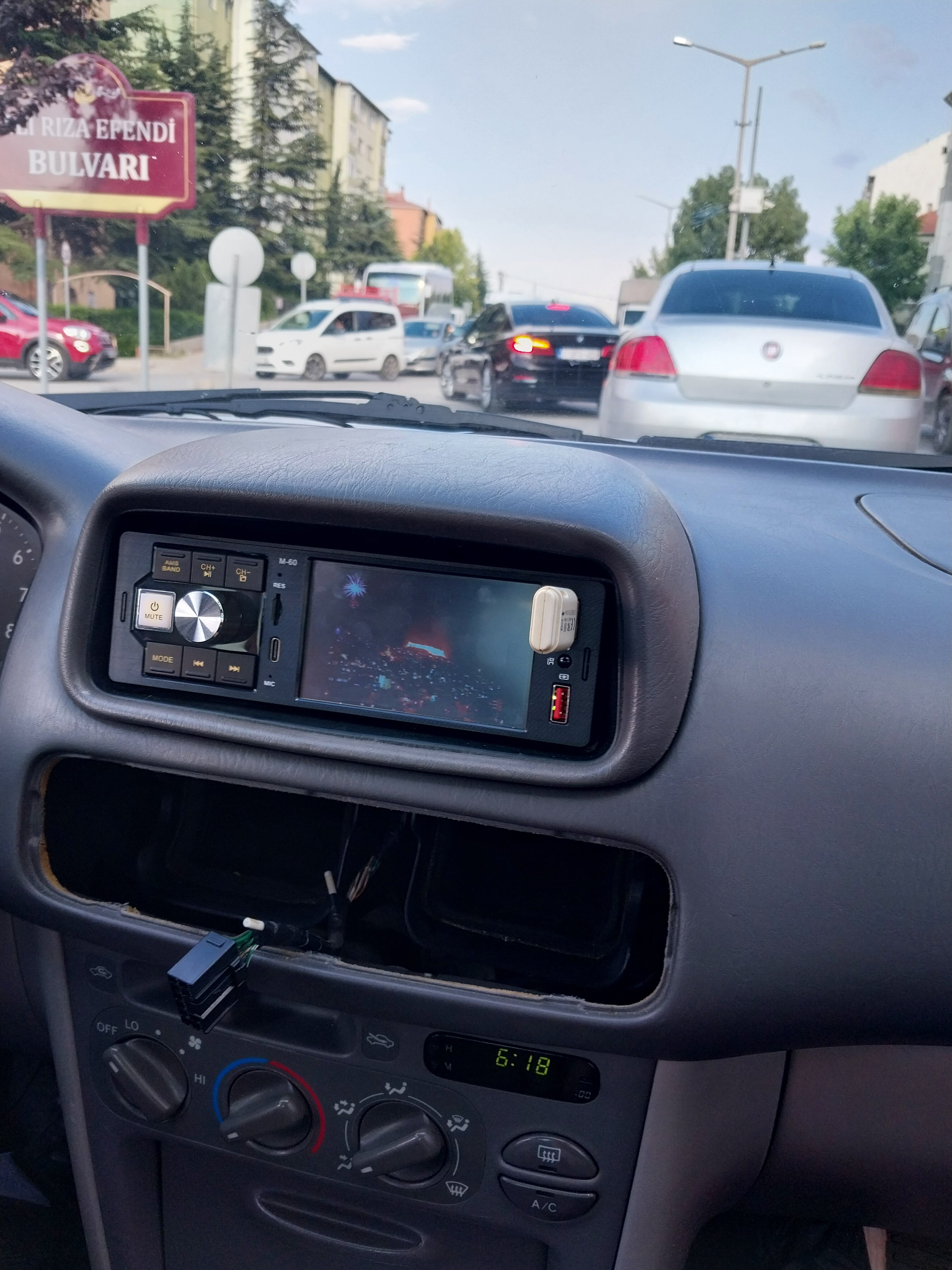

Eski Teypde kötüydü bluetooth özelliği olan bir teyp istiyorduk Aliexpressden bi teyp bulup sipariş etmeye karar verdik.

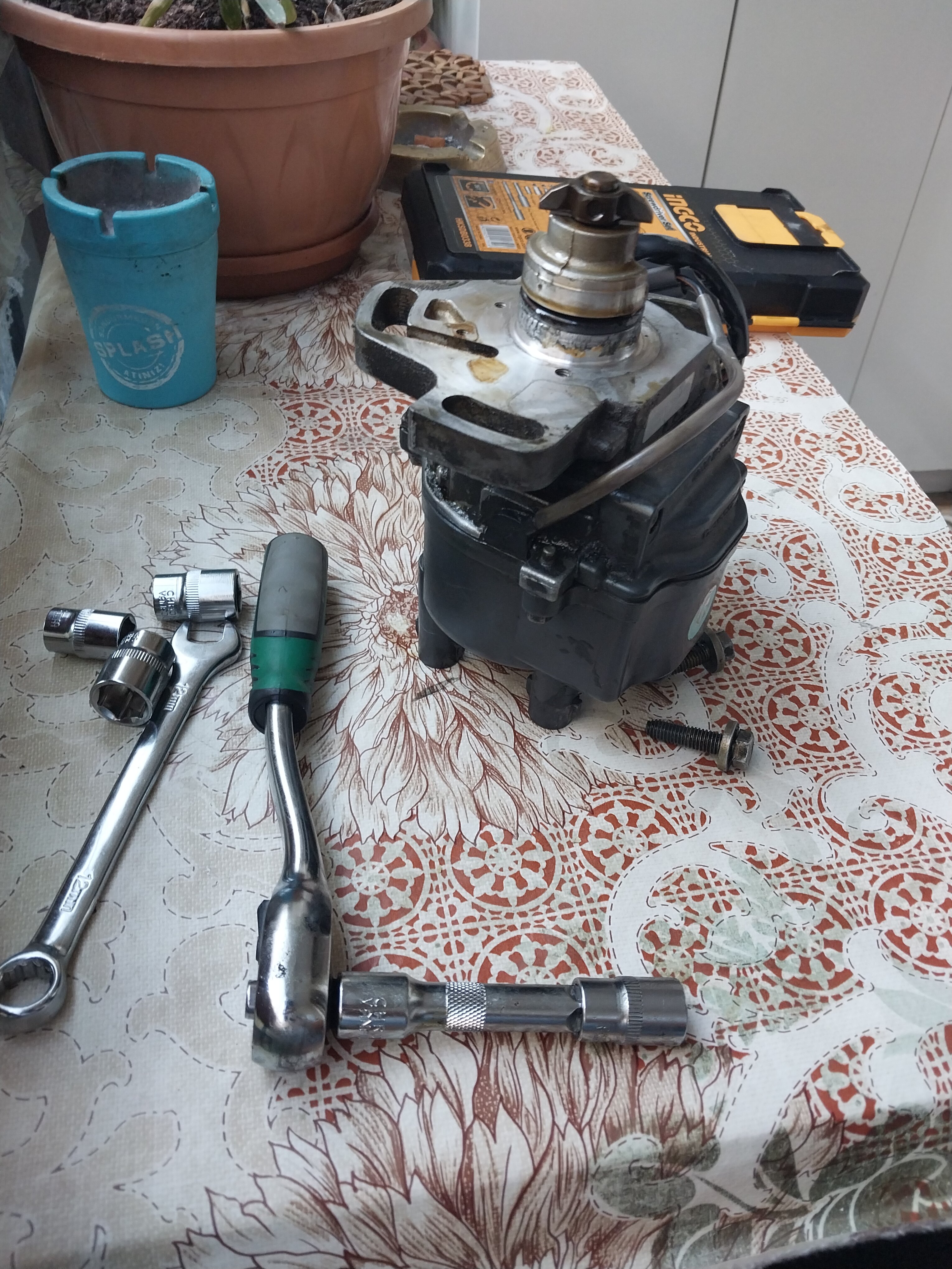

Distribütör maalesef bozuldu daha doğrusu içine yağ gelmeye başlamıştı artık ve dıştaki contadan değil artık içerisine doğru kaçırıyordu bizde söküp tamir etmeye çalıştık bu sırada içindeki okuyucu dağıldı ve maalesef distribitör almak zorunda kaldık.

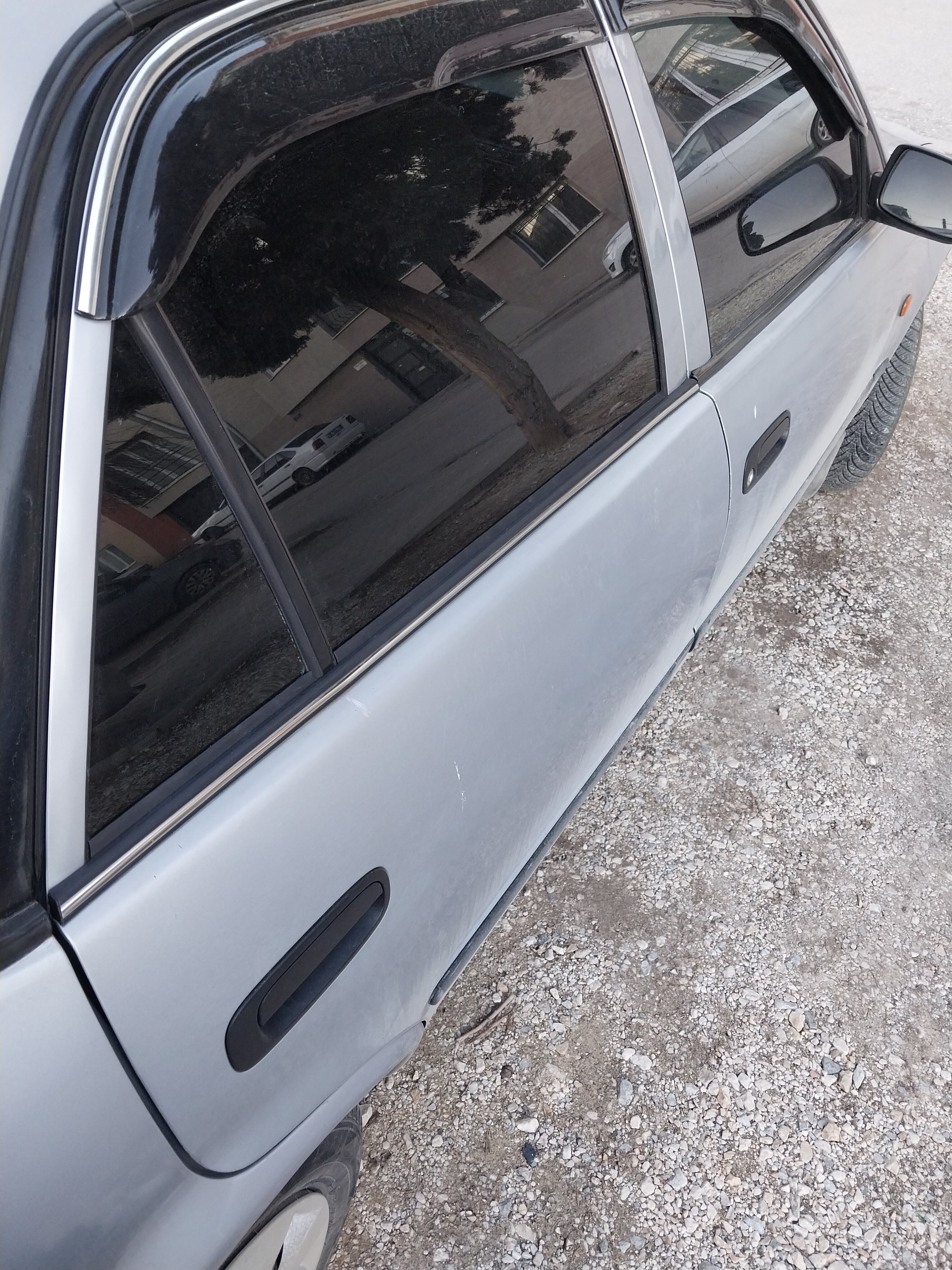

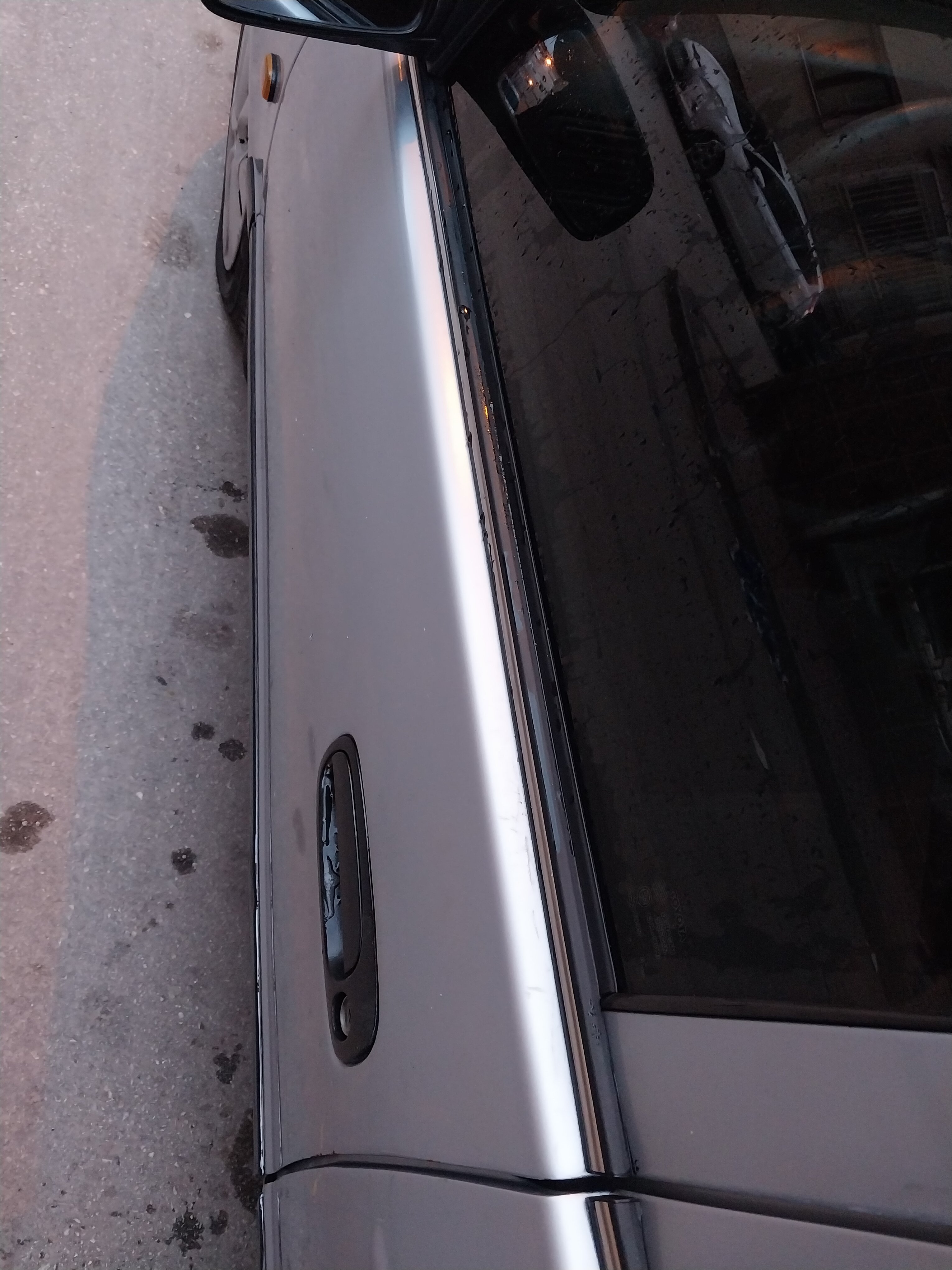

Eski Cam sıyırıcı fitiller artık çürüme noktasına gelmişti güneşte eğilip bükülmüşü ebaydan kromlu cam sıyırıcı sipariş ettik hazır cam sıyırıcı sipariş etmişken benzin enjektörüde sipariş ettik gümrük müşaviri tutup ürünleri aldık fakat benzin enjektörü maalesef geri gitti :(

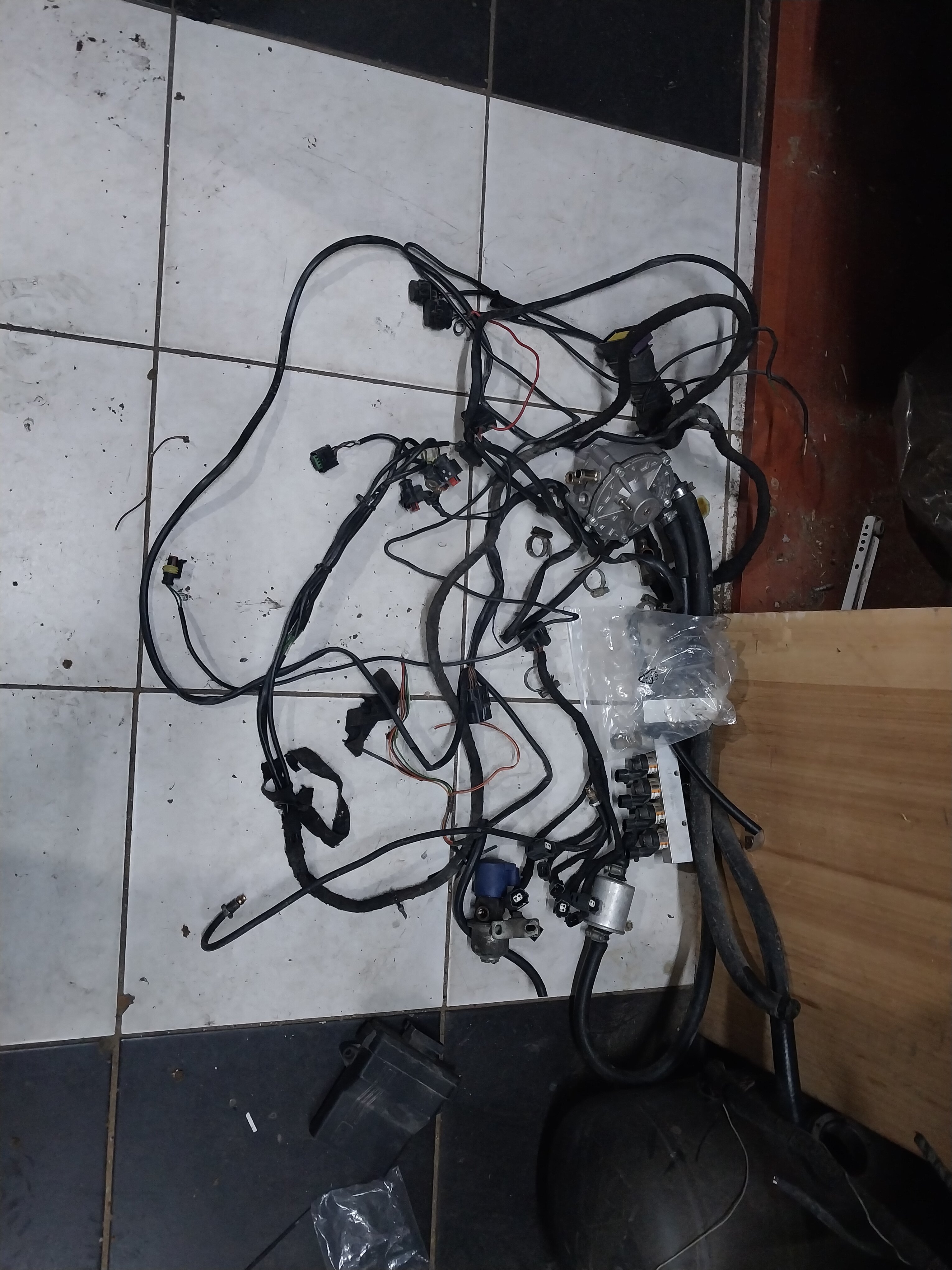

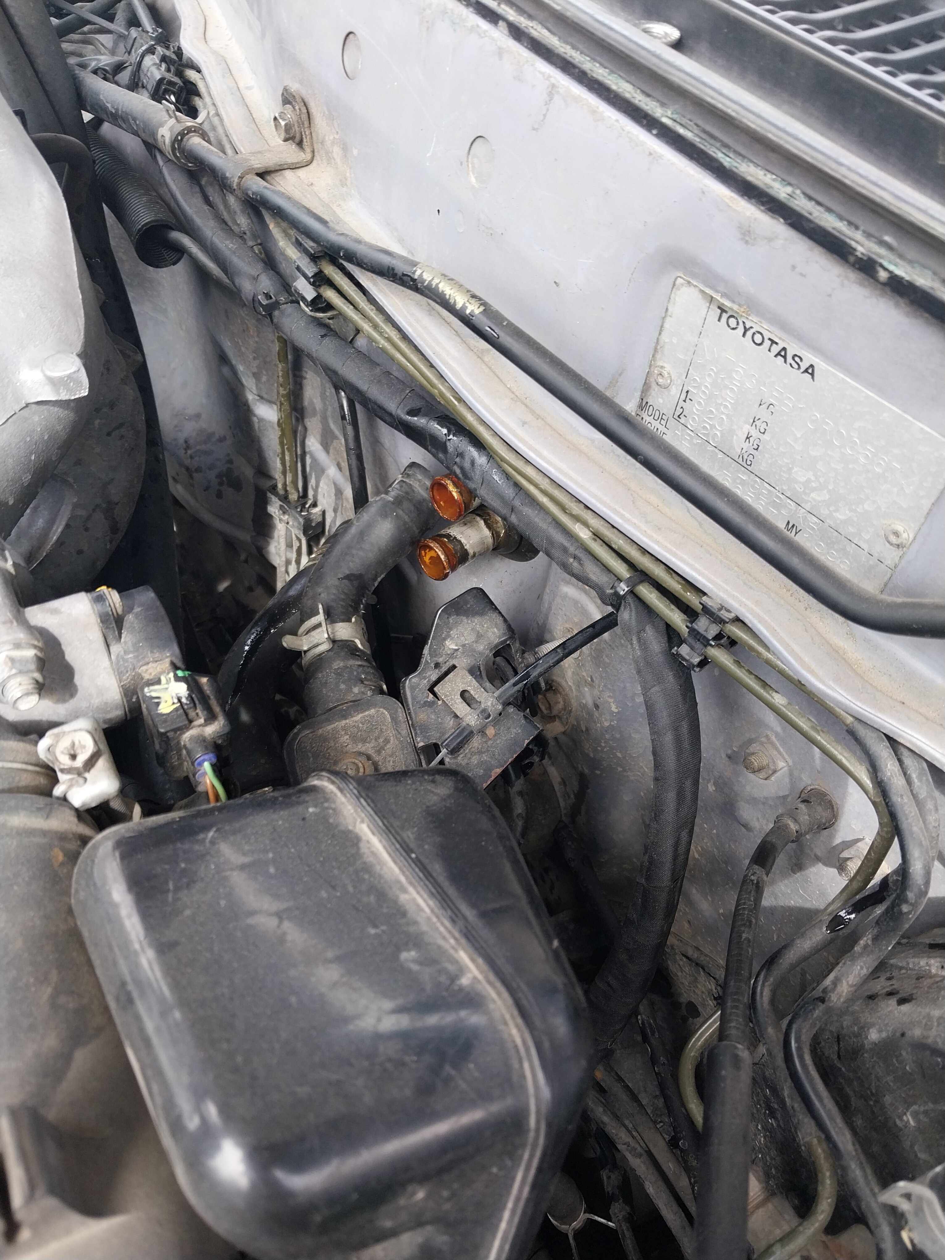

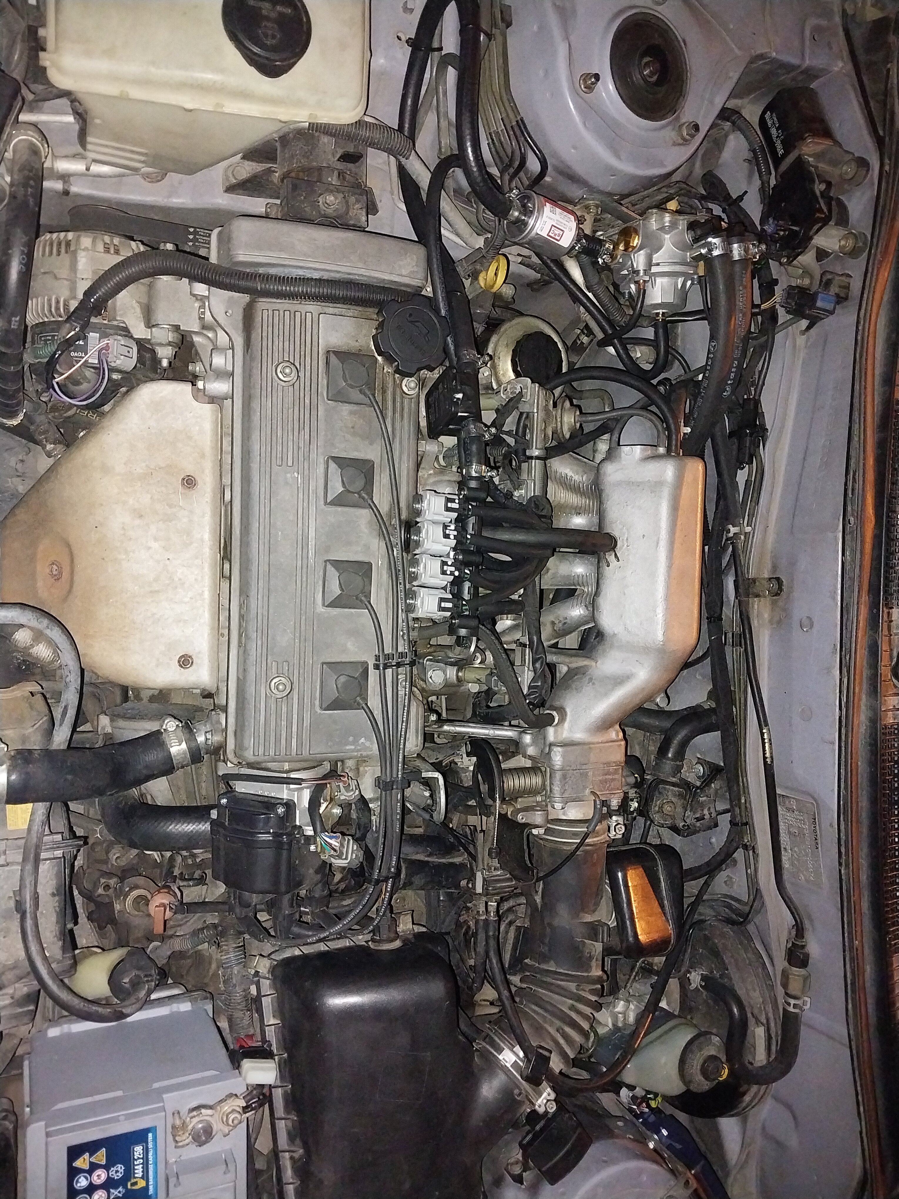

Lpg tesisatımız artık aşırı eskimişti önceden albien enjektör taktık ve regülatörü tamir ettik fakat olmadı komple BRC lpg tesisatı yaptırdık.

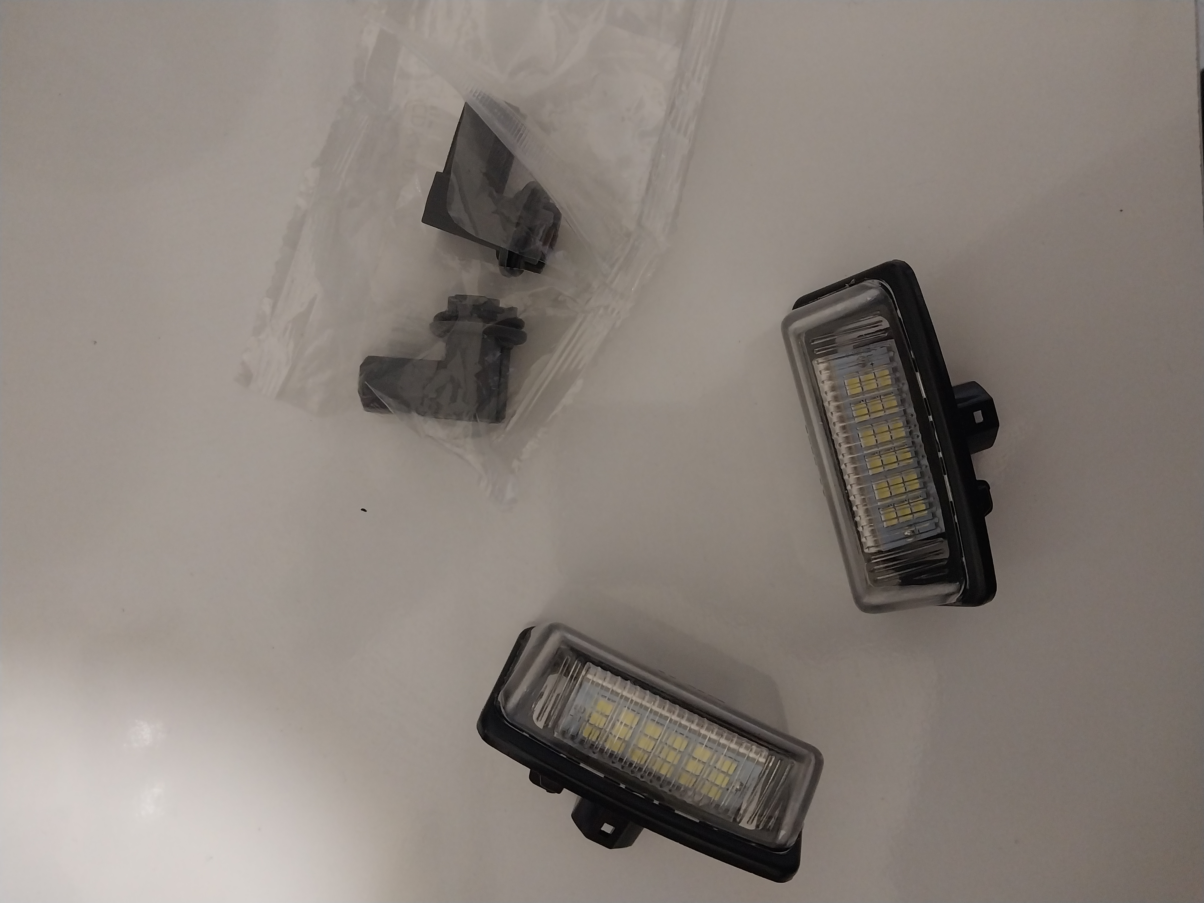

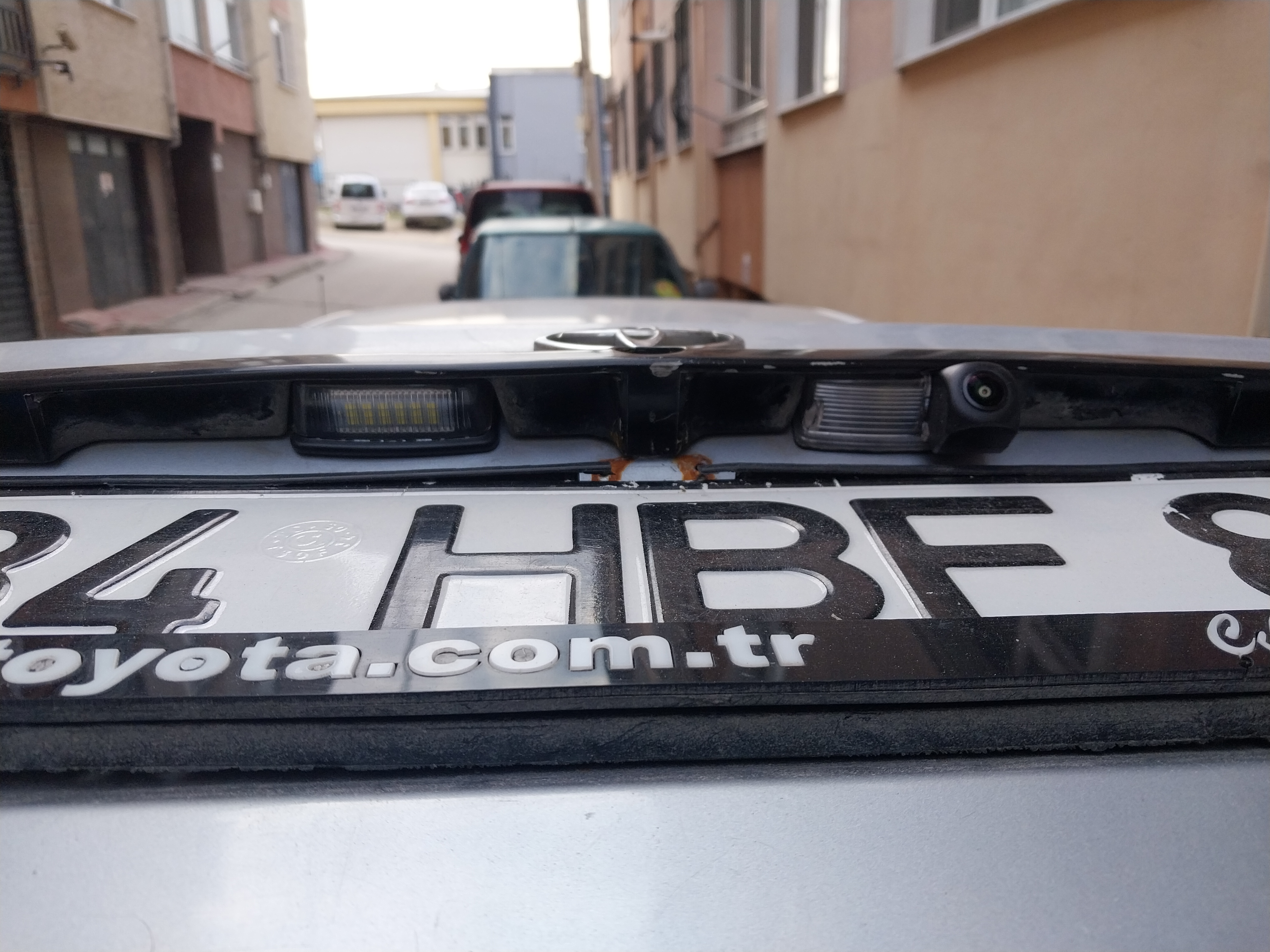

Geri görüş kamerasının bağlandığı parça artık çürümüştü bizde aliexpressten plaka aydınlatmasına bağlı geri görüş lambası aldık almışken de yanında led plaka aydınlatması aldık.

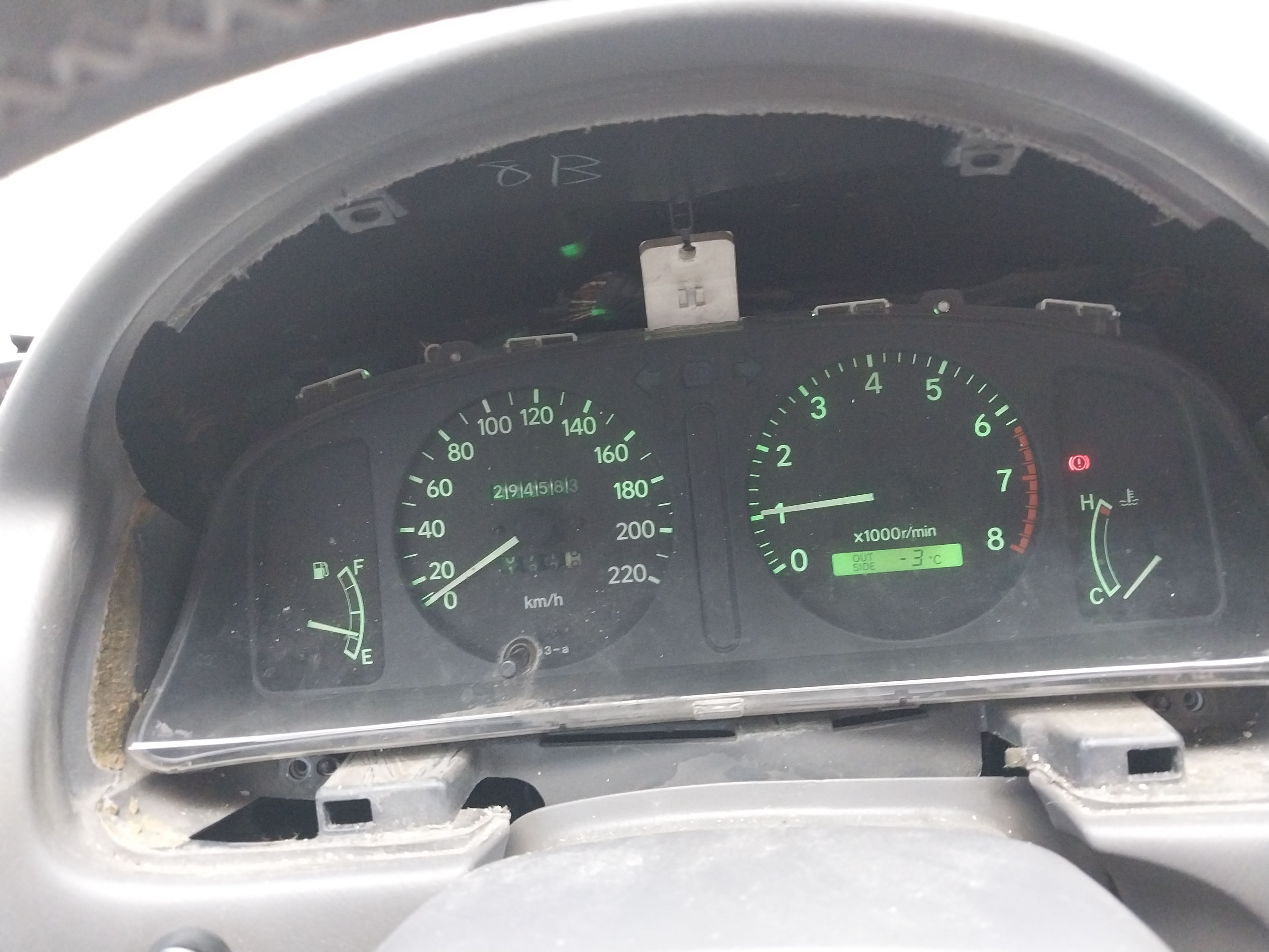

Eski Sarı gösterge ampulleri iyi aydınlatmadığından kaliteli bir led ile değiştirdik sökmesi gayet basit.

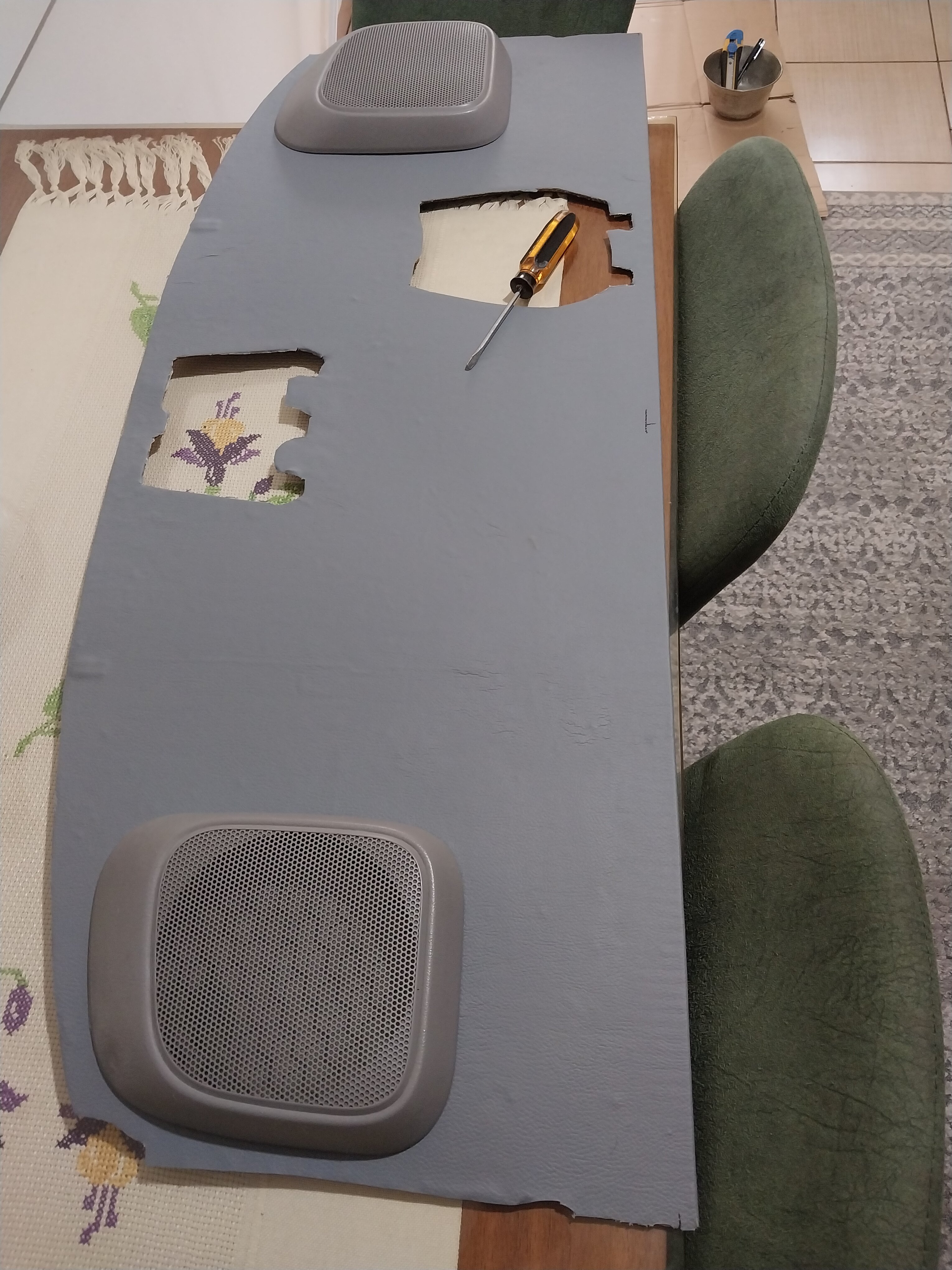

Arka pandizot kendisini salmaya başladığından eski kaplamaya söküp yeni kaplama yapıştırdık.

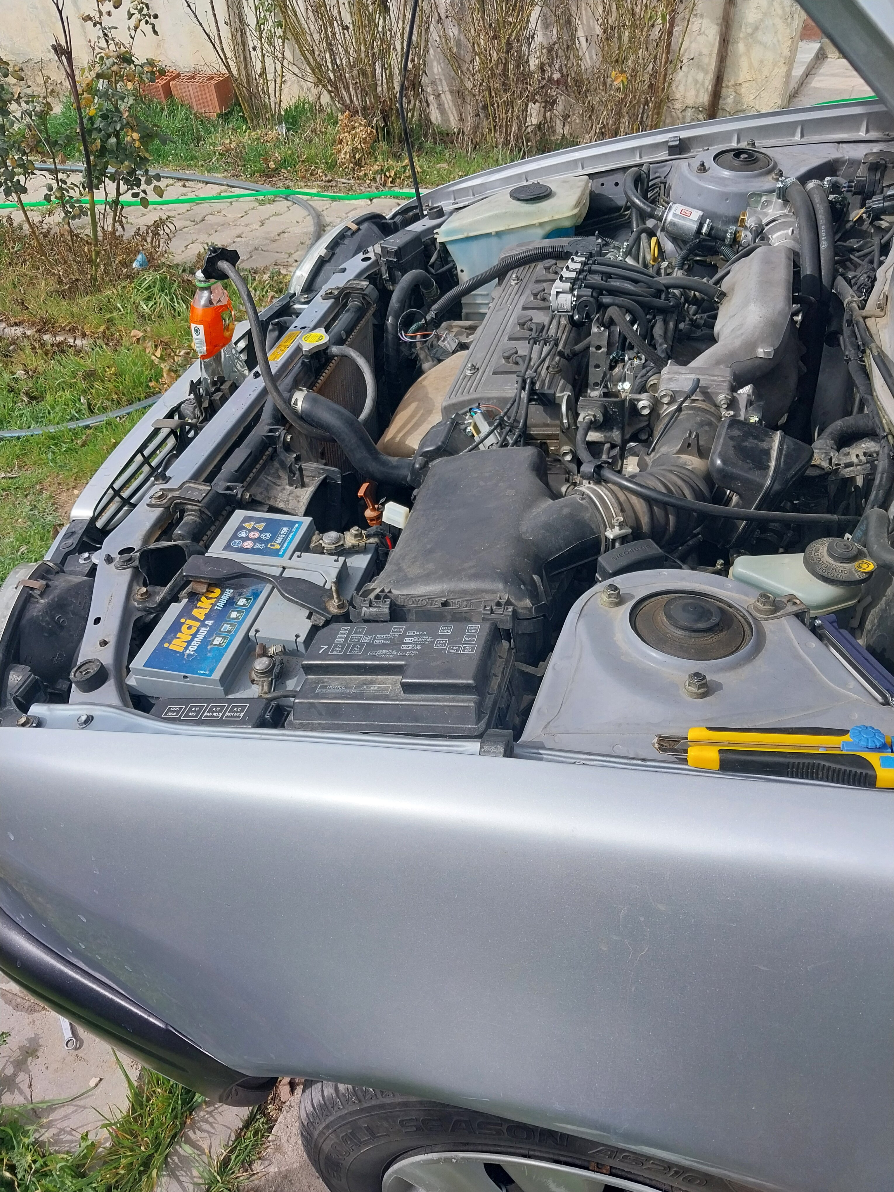

Kalorifer peteği artık az soğutmaya başladığından komple motor suyunu temizleyip yeni antifriz koyduk antifriz olarak sheelden mavi antifriz tercih ettim. Kolorifer peteğinin girişine su tutarak içerisini temizledik.

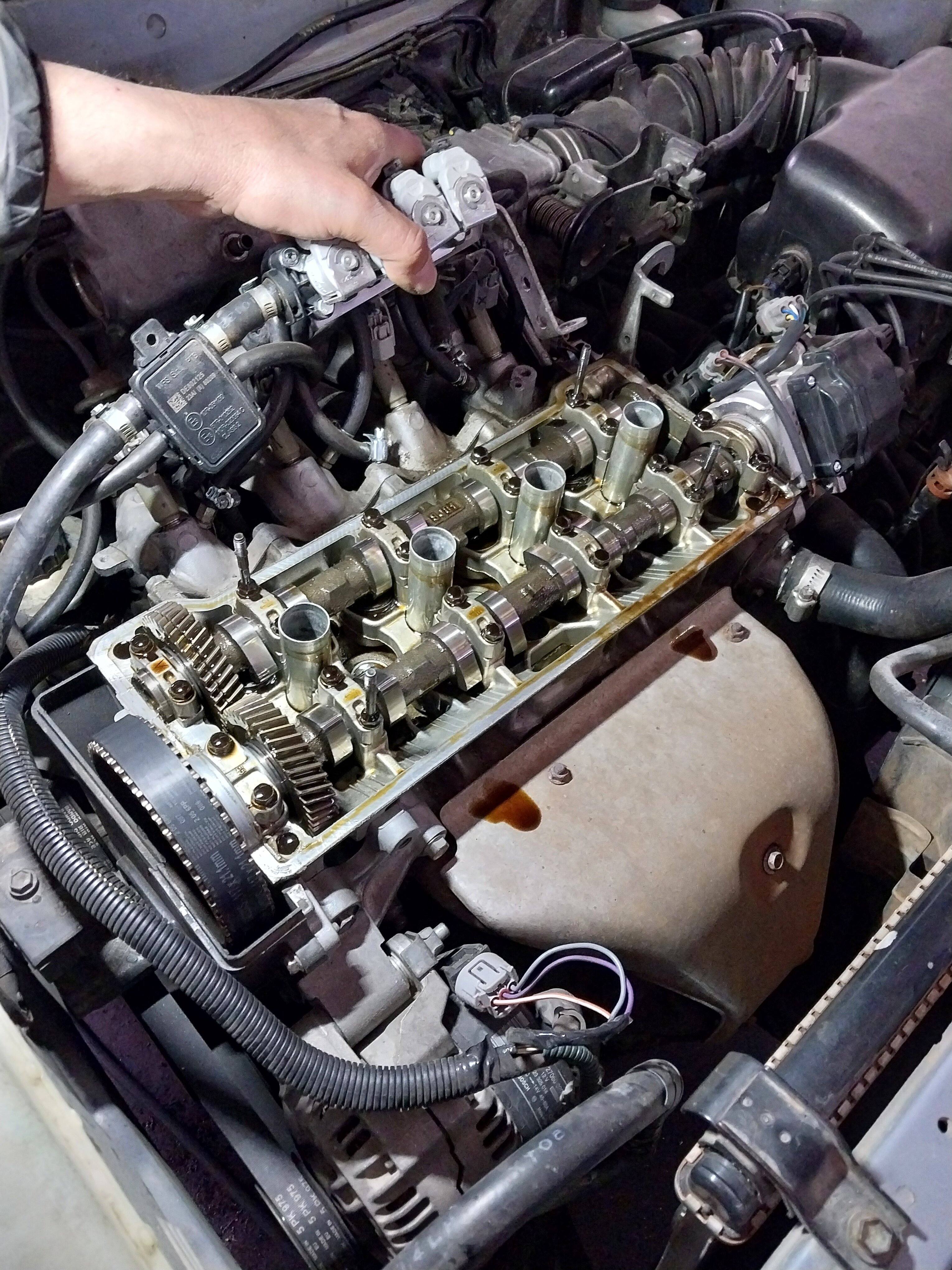

Külbütör kapağının contasında hafif terleme vardı contasını değiştik sökmüşken de subap sıkılığı kontrol edildi.

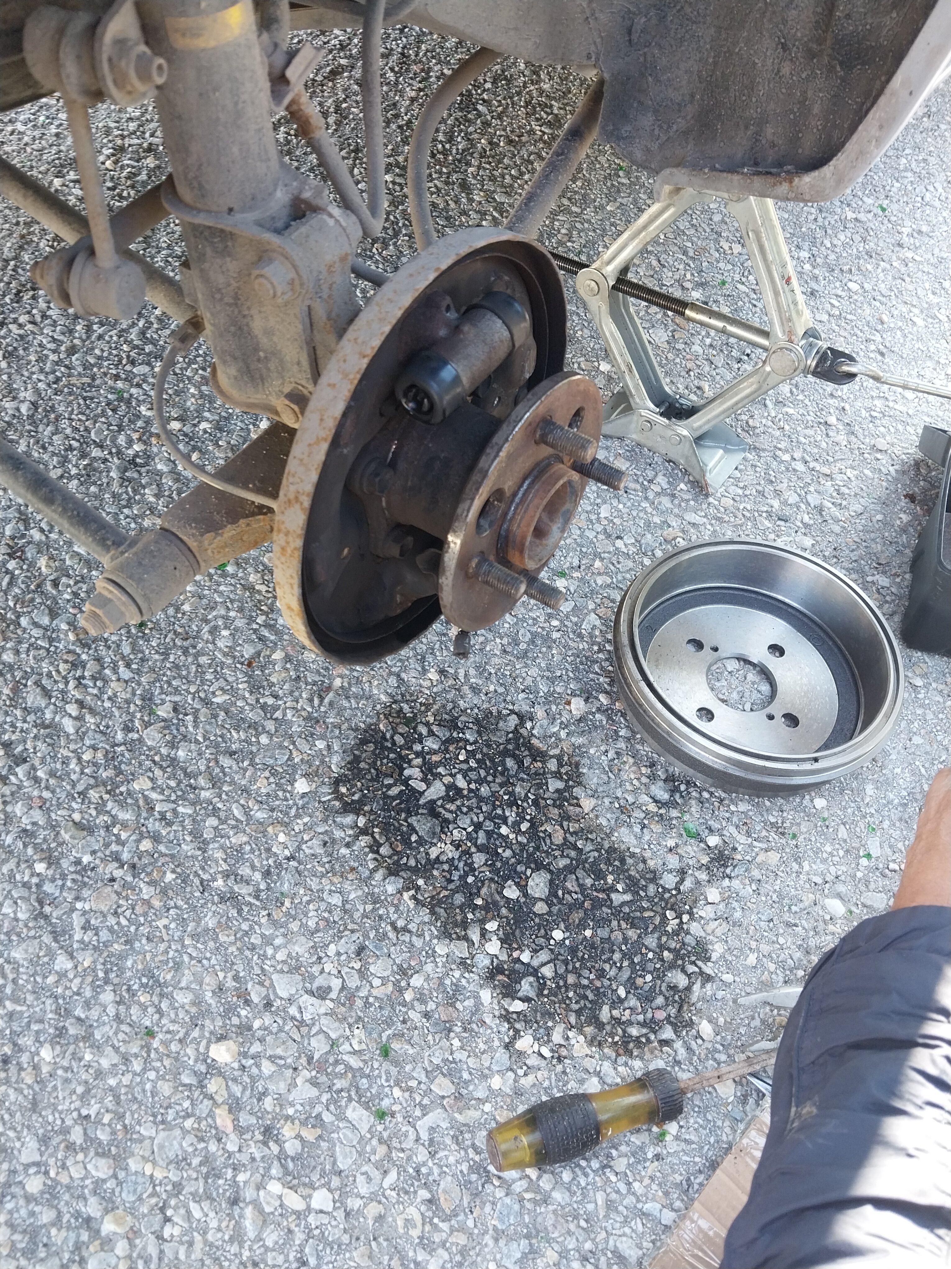

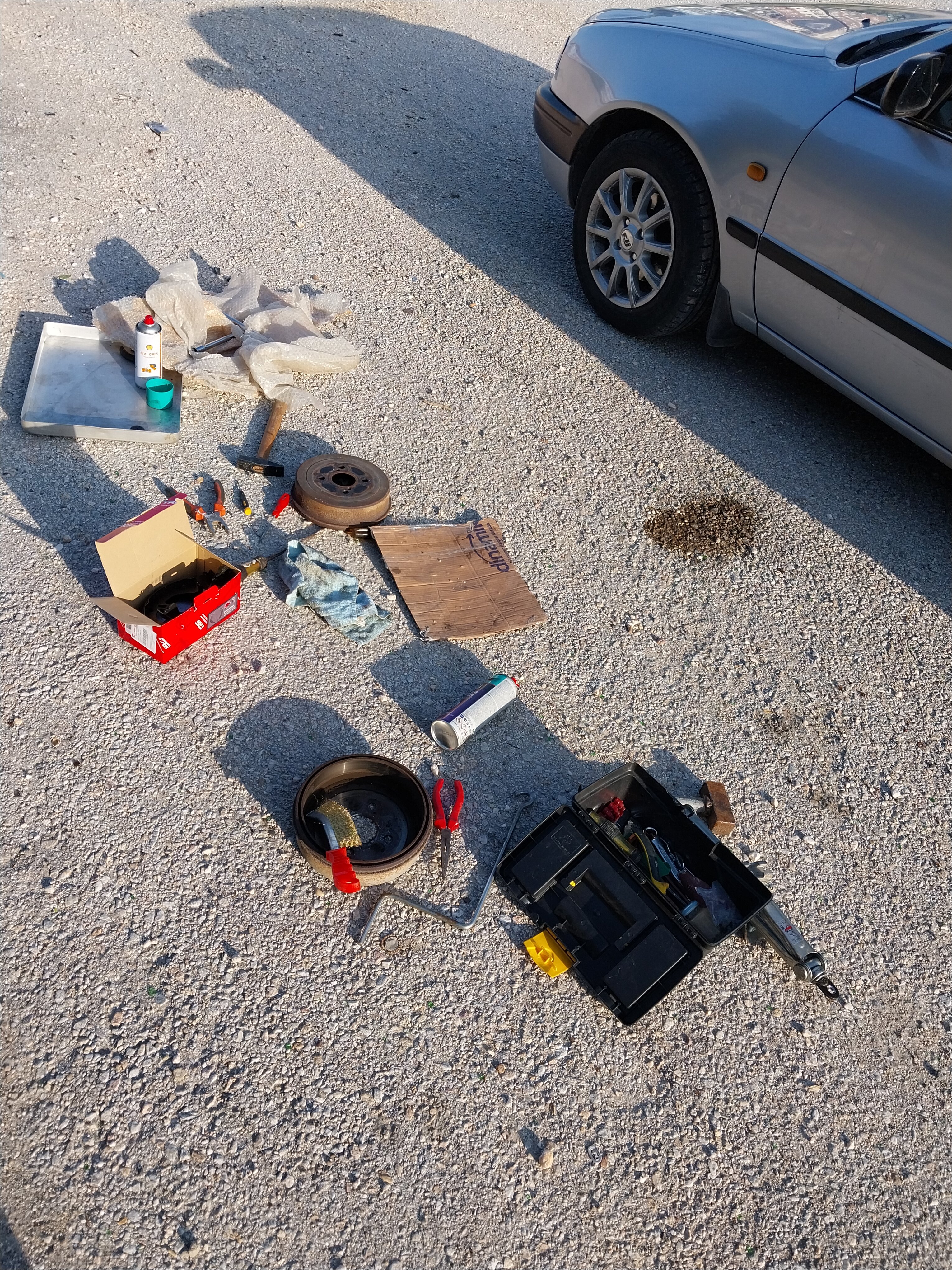

Fren bakımı gelmişti aynı zamanda direskiyon körükleri eskimişti , rot başları ve amortisör takozu ses yapıyordu aparat alıp amortisörü söktük takozuda kendimiz değiştik .

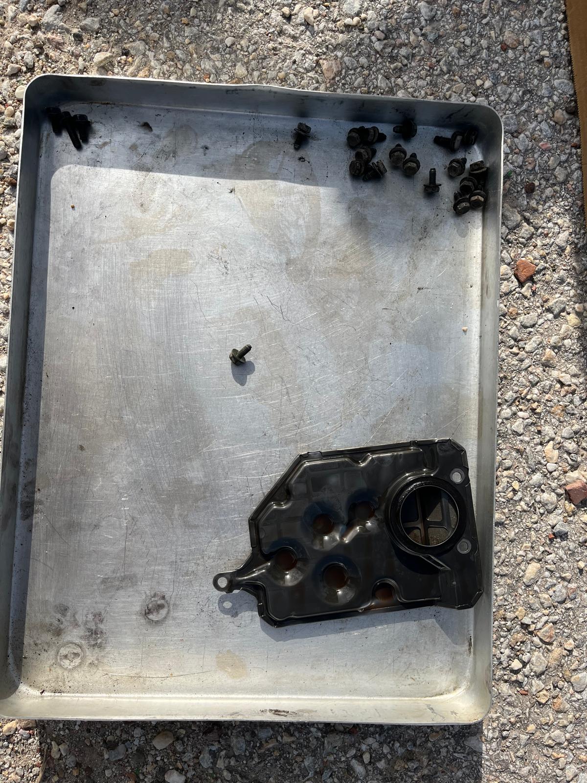

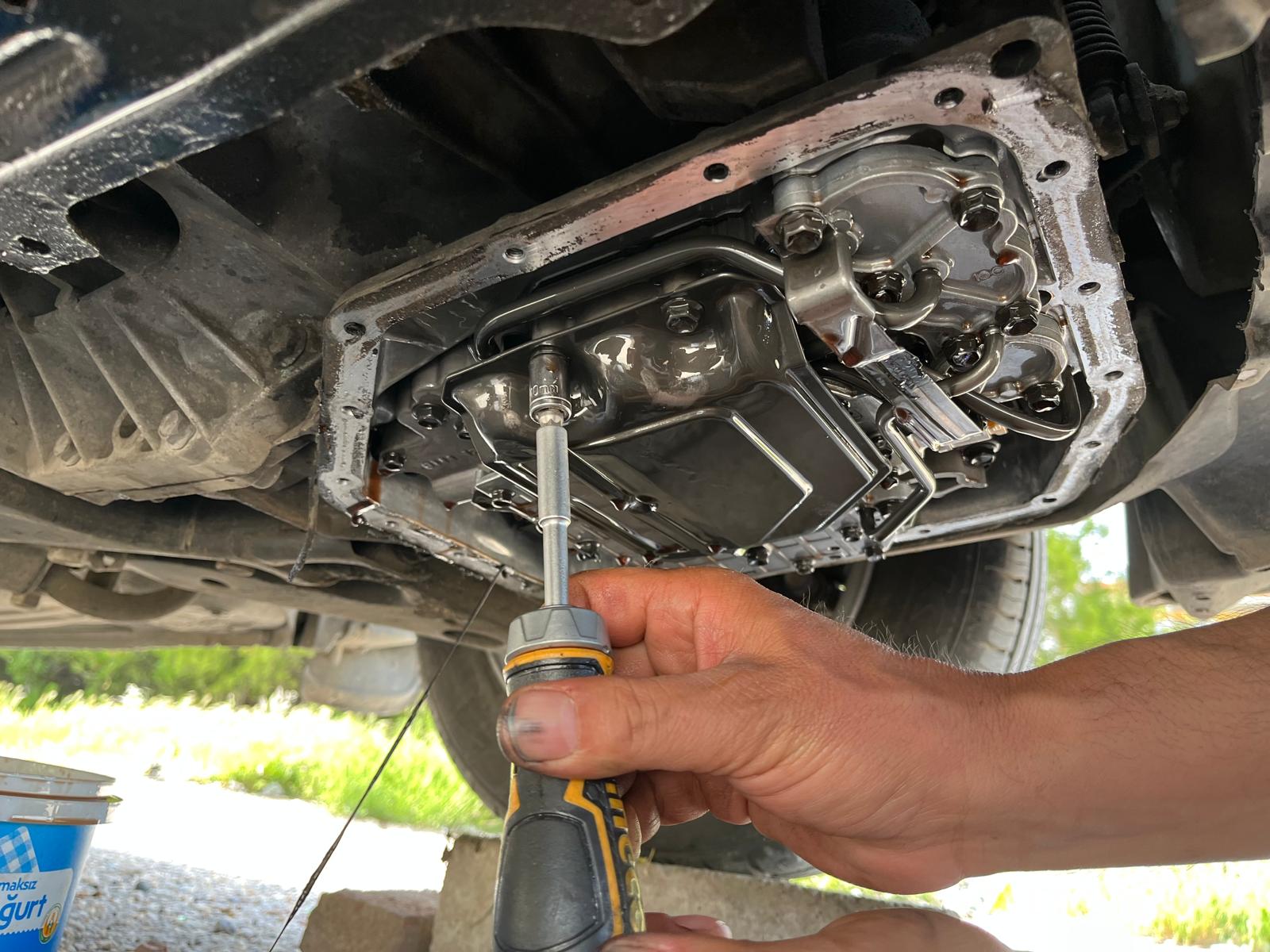

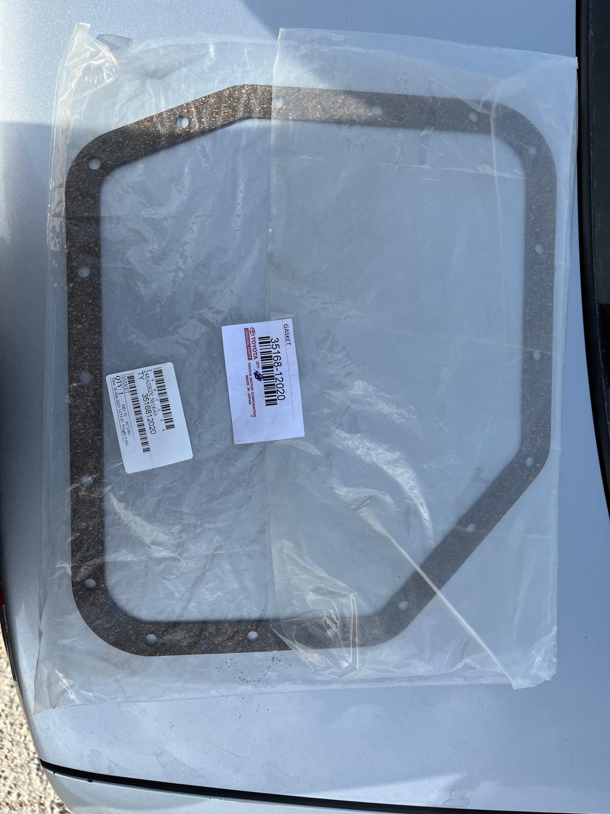

Otomatik Şanzımanın bakımı için kilometresi gelmişti ebay üzerinden conta sipariş ettik filtre bulamadık bu yüzden sadece temizledik.

Egzoz manifold kapağı kötü durduğundan dolayı ısıya dayanıklı boya alıp boyamaya karar verdik aynı zamanda kampana ve ön diski de boyadık.

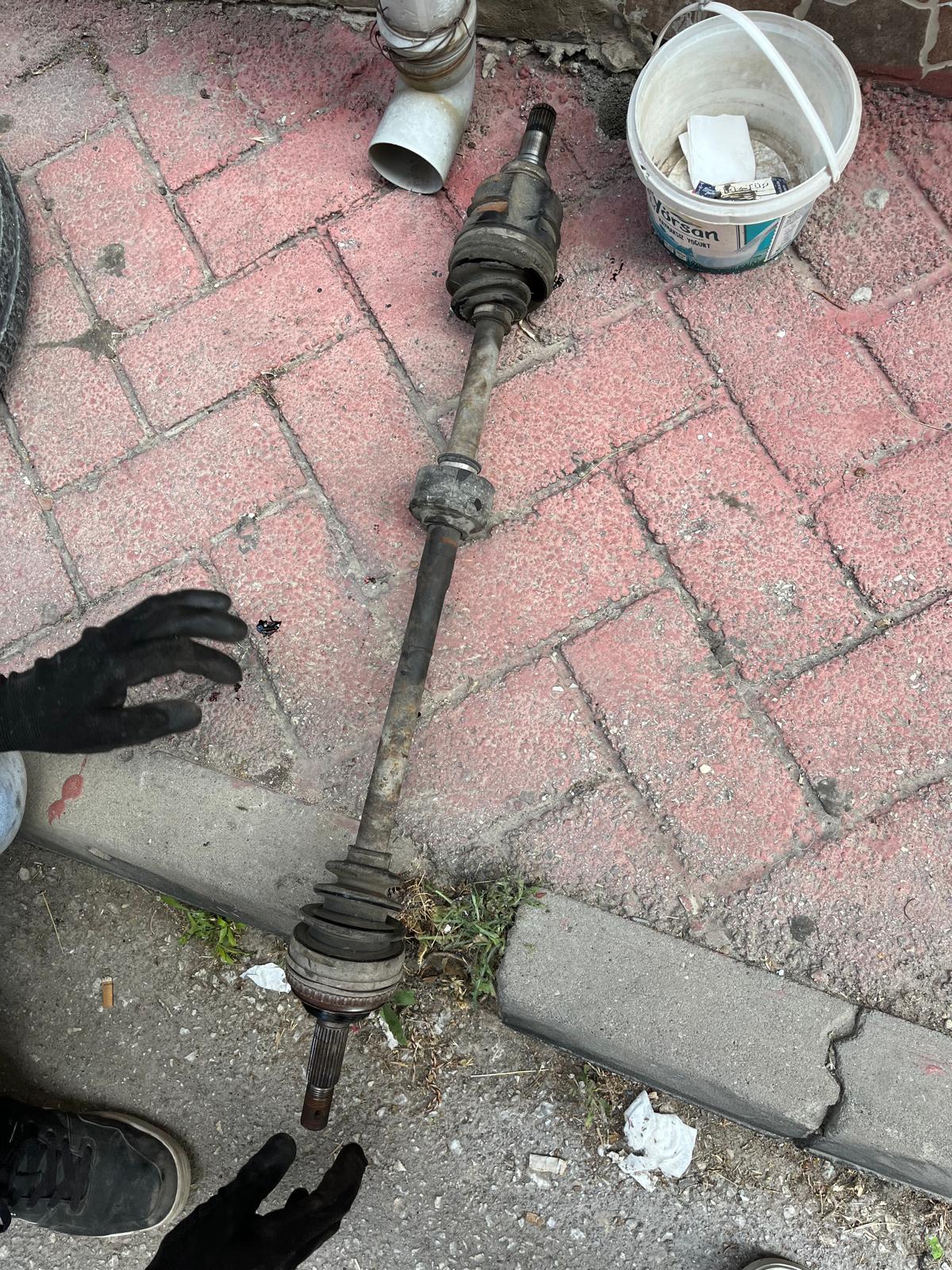

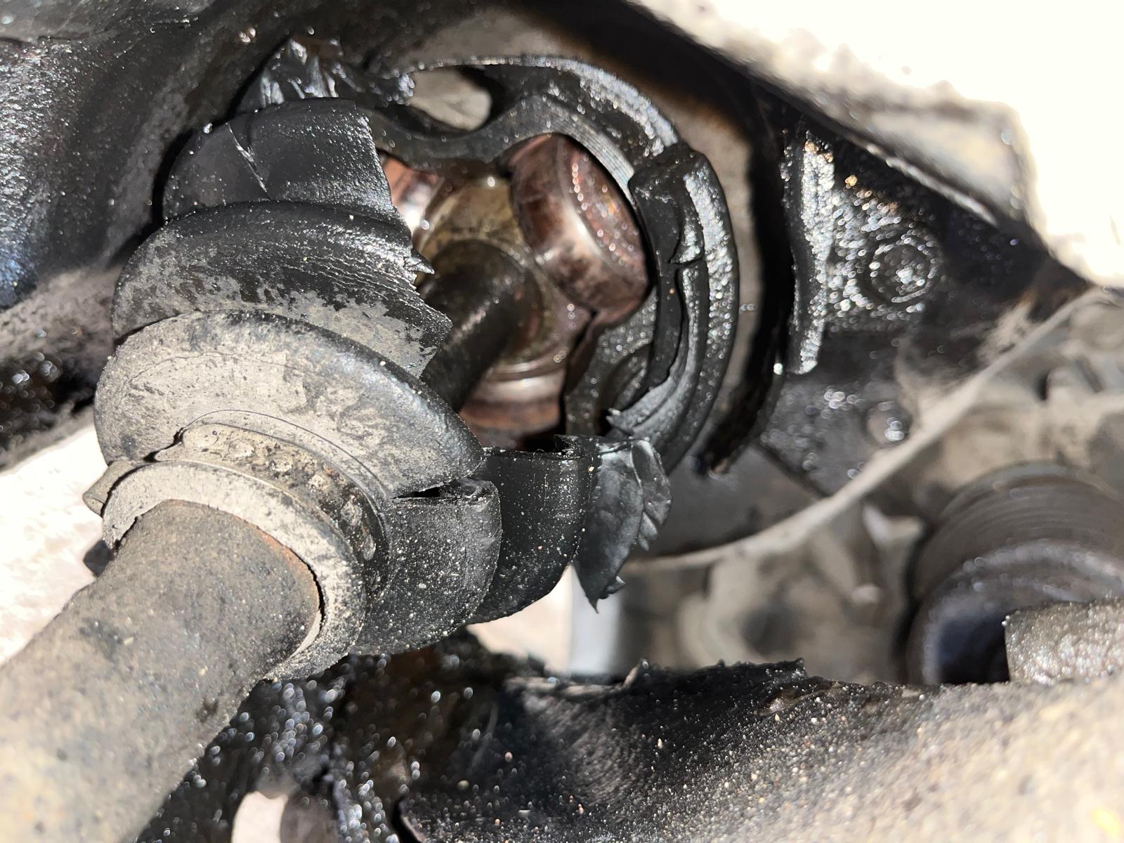

Uzun yolda tatilden dönerken araç ağır ve uzun süre 160 180 gidince :) sanırsam akslar artık dayanamadı ve yolda titreme yapmaya başladı Eskişehire kendimizi atabildik aksın somununu gevşetmek zor olsada aksları sağ ve sol komple değiştirdik.
