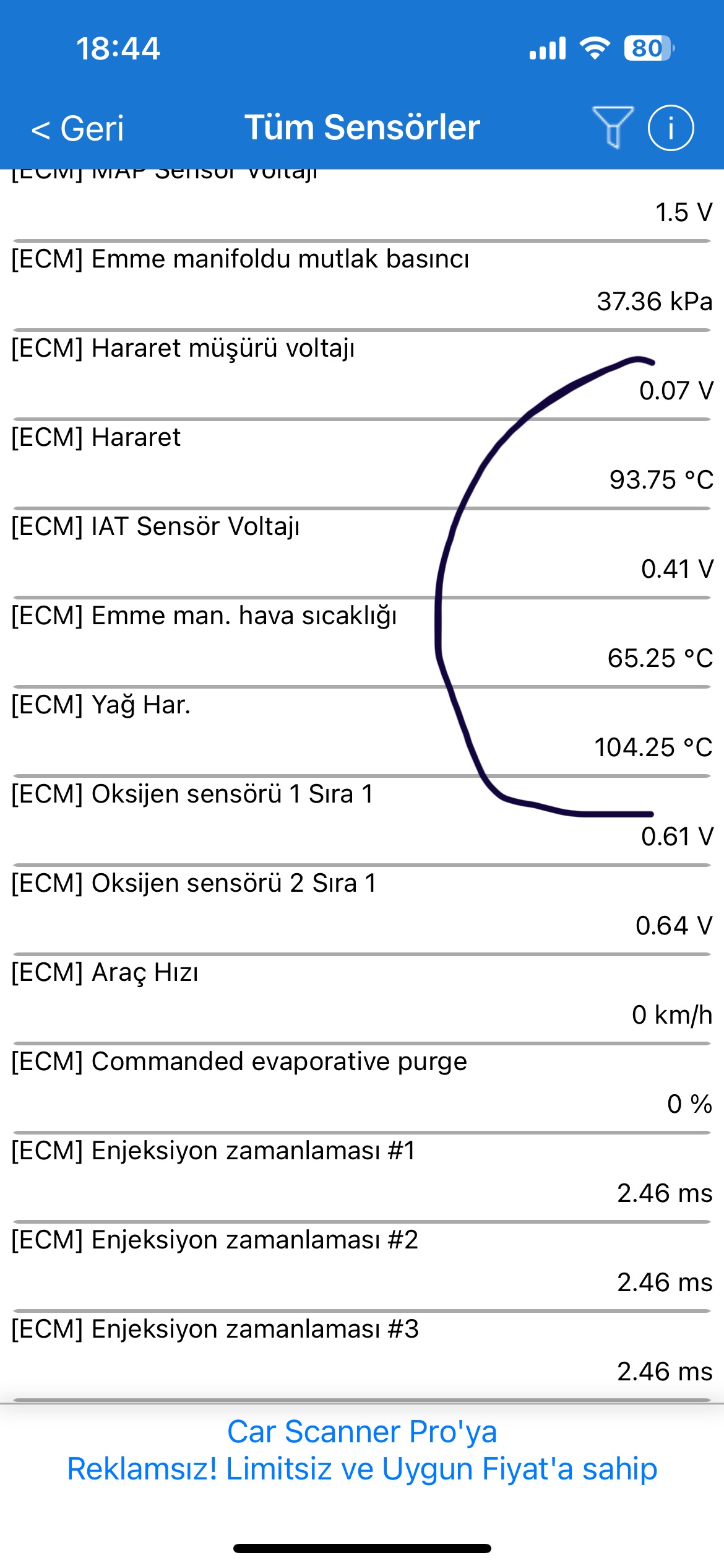

Şimdi en kısa zamanda yağ ve filtre değişimi yapıp duruma bakacağım, motorun sesini dinledim hep en ufak anormallik duyulmuyor. Sizce sorun neden kaynaklanmış olabilir? Daha önce aynı şekilde başkalarının da başına gelmiş olduğunu gördüm.
