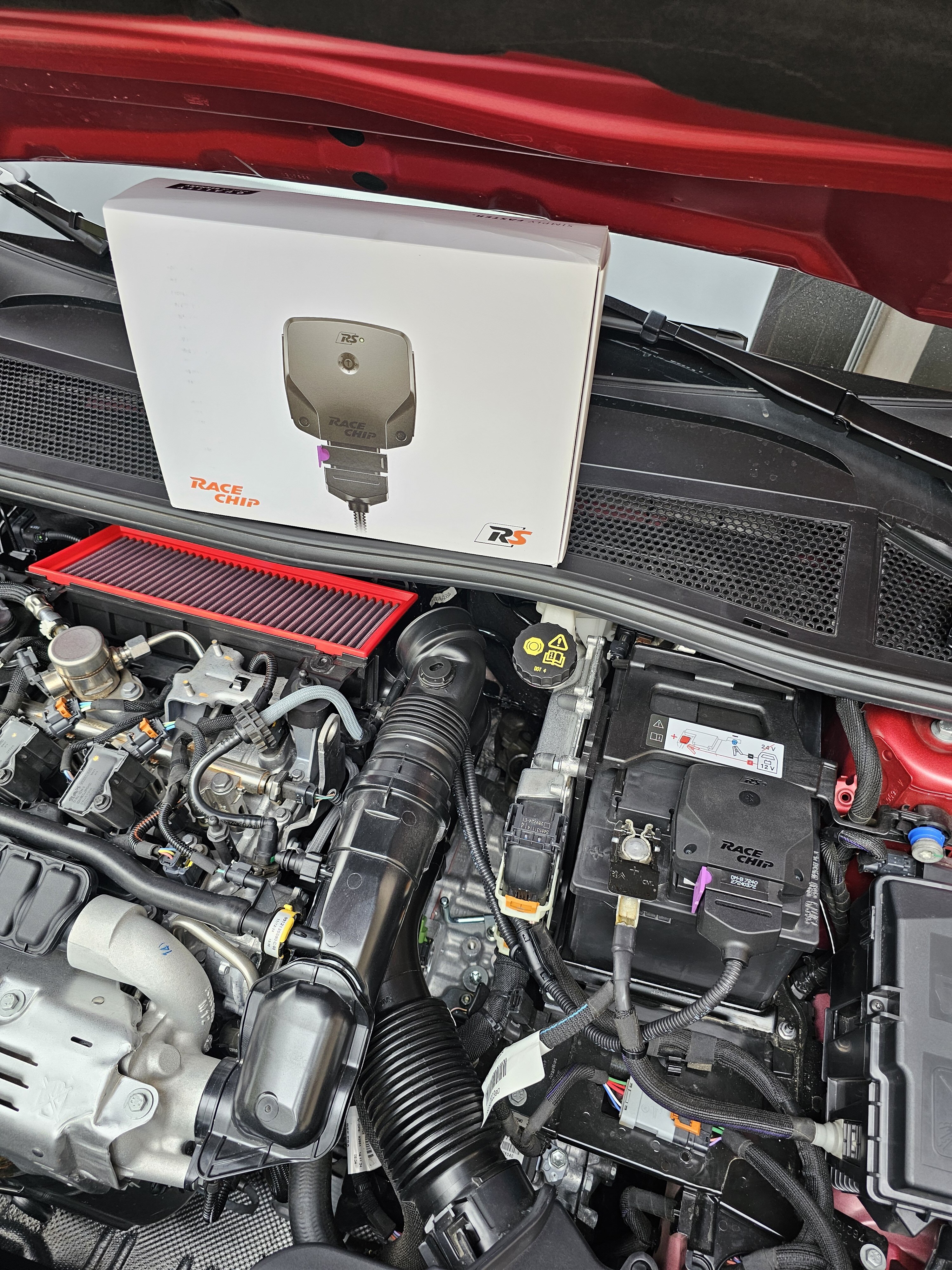

9400 km'de ki 1.2 Puretech aracım için yakın zamanda BMC performans filtresi edindim henüz montajını yapmadım ama haftasonu ilk fırsatta yapacağım.
Ekstra olarak Racechip gts5 (+39hp +70 nm tork) ve bluetooth kontrolü edinme planım var fakat 1.2 puretech olarak Racechip deneyimi olan kimseyle iletişim kuramadım. Sizin bu konuda bir bilginiz deneyimi olan bir kullanıcı varmı ?
Birkaç yerde Racechip yerine yazılım tavsiye edenler var Racechip'i sürüş esnasında bilgisayardan araç değerlerini kontrol etme imkanınız olsa hemen söküp atarsınız diyen tayfa var. Yazılım olarakta 3 yerden 2 si önermedi 1.2 puretech için yazılımın oturmadığını Racechip'in güvenli olduğunu söyledi aklım çok karıştı. Sizce hangisini yaptırmalıyım ?
