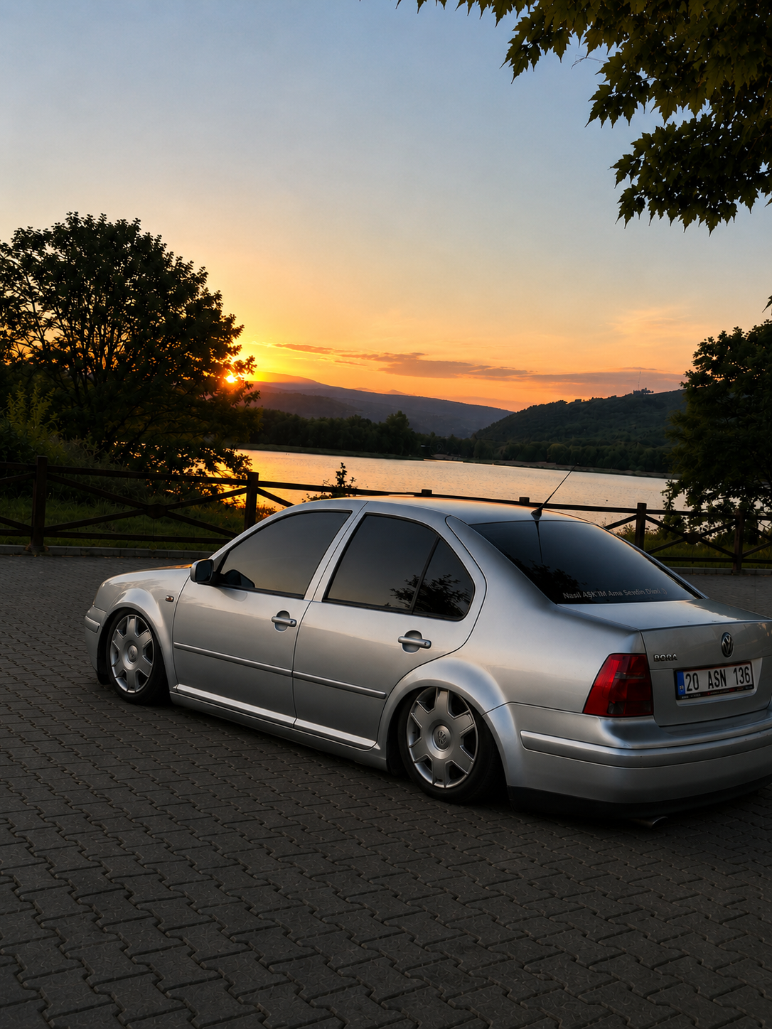

Merhaba otopark kullanıcıları. Aracımın yağ bakım zamanı geldi. Aracım 287.xxxKm'de. Aracım Benzin-Lpg. Yağ soğutucusunun contasından hafif yağ kaçırma var. Buna rağmen 10.000Km'de yaklaşık 1 litre yağ eksiltmiş. Önceden 10/40 MOTUL yağ kullanmıştım. Normalde sanırım 5/30 koyuyorlar ama bu KM de bir araç için 10/40 diyor 1 den fazla ustalar.. Aklımda Liqui Moly yağ koymak var. Hangi türü bilmiyorum ama şu gri renkli olan yağdan. Sizce bu yağı kullanmalı mıyım? Ayrıca bu tam sentetik yarı sentetik muhabbeti de var. Bu konularda tam bilgim yok. Yardımcı olur musunuz ?

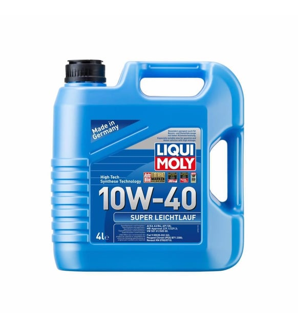

liqui moly'nin yüksek km'li araçları için önerdiği yağ mavi kutulu olandır. Gönül rahatlığıyla kullanabilirsiniz. Ben de eski aracımda yüksek km'lere gelince bunu kullanıyordum. Gayet iyiydi, tavsiye ederim.
hocam bence önce yağ soğutucusunun problemini halledip gözlemleyin. Eğer sonrasında yağ yakma eksiltme durumu yoksa ince yağ kullanıilabilir. Bende de 1.6 16v bora var 277 bin km de ve son 2 bakımdır elf in 5w40 yağını kullanıyorum. Hiç eksiltme yaşamadım. Ustalar yüksek km diye ezbere 10w40 diyor ama motor iyi durumdaysa ince yağ kullanılabilir. @bt nin attığı yağı gruplarda görüyorum genel olarak kullanılıyor. Bahsettiğiniz gri renk mos2 li yağı ise yağ yakma sorunu olanlar kullanıyor. Conta kaçırmasına yararı olur mu bilemiyorum.

hocam eğer yakın zamanda conta işini halledecekseniz mos2 yağa bulaşmayın çünkü mos2 li yağı koymadan önce motor temizleyici ile motoru temizlemek lazım ayrıca mos2li yağı tekrar normale döndürürken de motor temizleyici kullanmak gerekiyor. kitapçıkta 1000km de yarım litreye normal deniliyor o yüzden ekslitme iyi

Değerli yorumunuz için teşekkür ederim hocam. Yukarıda ki arkadaşın önerdiği yağı deneyeceğim bu sefer :) Umarım orjinal bulabilirim denizlide. Bulamazsam eğer motul devam edeceğim sanırım. Bu arada tam sentetik mi yarı sentetik mi kullanıyoruz biz ?

Hocam liqui moly internet sitesinde orijinal olarak alabilirsiniz ya da Ankarada merttuğ oto var bora gruplarında bilindik bir isim ondan sipariş geçebilirsiniz numarasını özelden atabilirim. Tam sentetik, yarı sentetik olayı kullanılan yağa göre değişir. Genelde kalın yağlar yarı sentetik oluyor.

https://superoto.com.tr/ , Kocaeli'deki resmi Liqui Moly distribütörüdür. Benim imkanım olduğu için gidip elden alıyordum ama genelde satın alımı yine site üzerinden yapıyorduk :D Yani bu site orijinal güvenilir, üretim tarihi olarak yeni ürünler satar.
