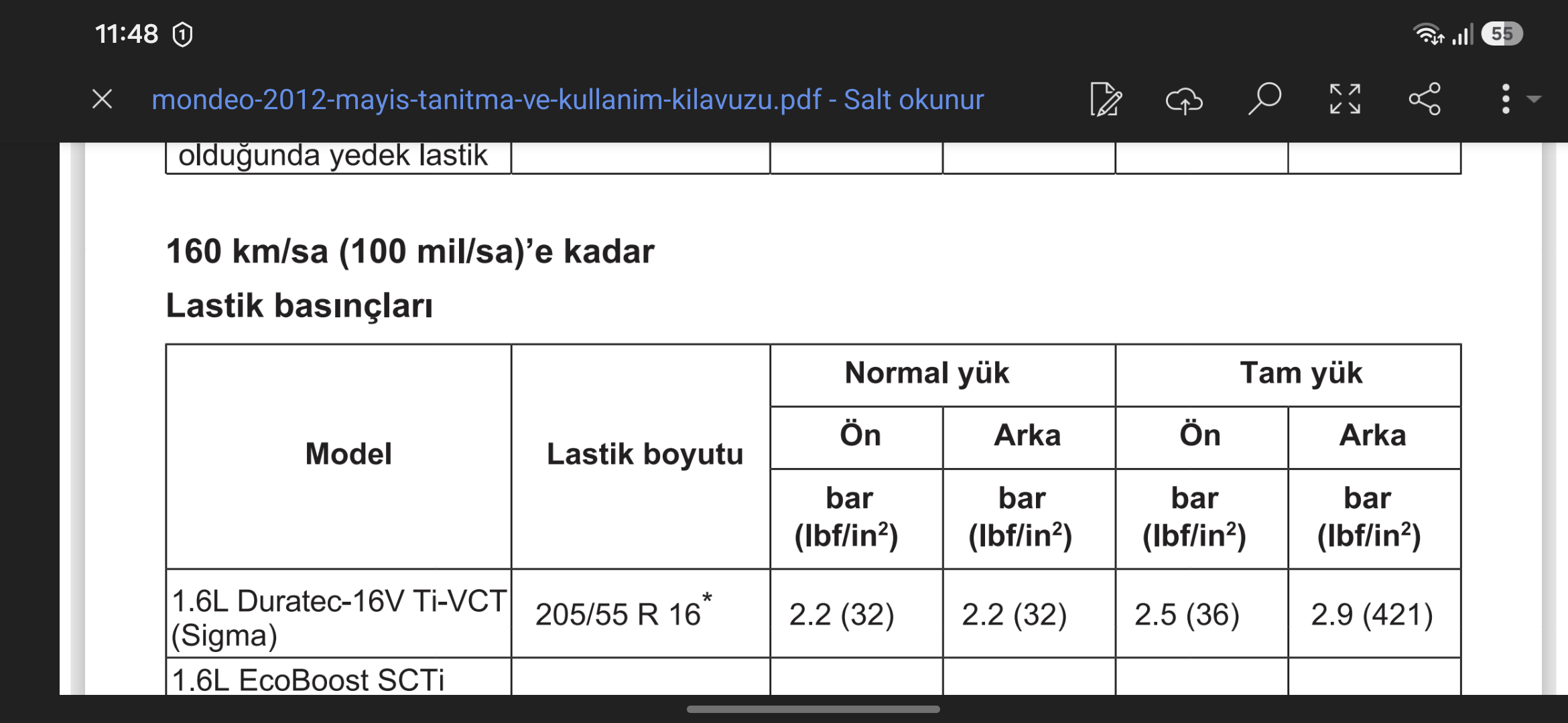

32 33 psi yaklasik olarak 2.30 ve 2.35 kg2 arasi bir deger. Pompa cihazları bu sekilde basar genelde. Ama buna gerek yok hangi cihazi kullanıyorsanız psi cinsine dondurebilirsiniz ayarlarından.
Ayrıca illa 32 33 olacak diye dusunmeyin. Aracınızın dogru basinc ölçüleri ya depo kapağında ya da kapı marspiyelinin iç kisminda yazar
genelde tek kişi biniyorsanız ön - arka 33 psi basın. 3-4 kişi ağırlıklı biniyorsanız ön 34, arkaya 36-38 basın. Tam yükte basılması gereken değerler tabloda var.
43 psi zaten standart dışı bir değer, o basınçta ne yol tutuş ne konfor olur, artısı direksiyon yumuşak olur ve yakıt tüketimi azalır.
yukarıda yazdığım değerler ise ideal değerler. Amortisör veya alttakım elemanlarında bozukluk yoksa, lastikler çok yumuşak hamurlu değilse aracın kendisini deneyimliyorsunuz demektir. Olması gerekeni yaşıyorsunuz yani.
