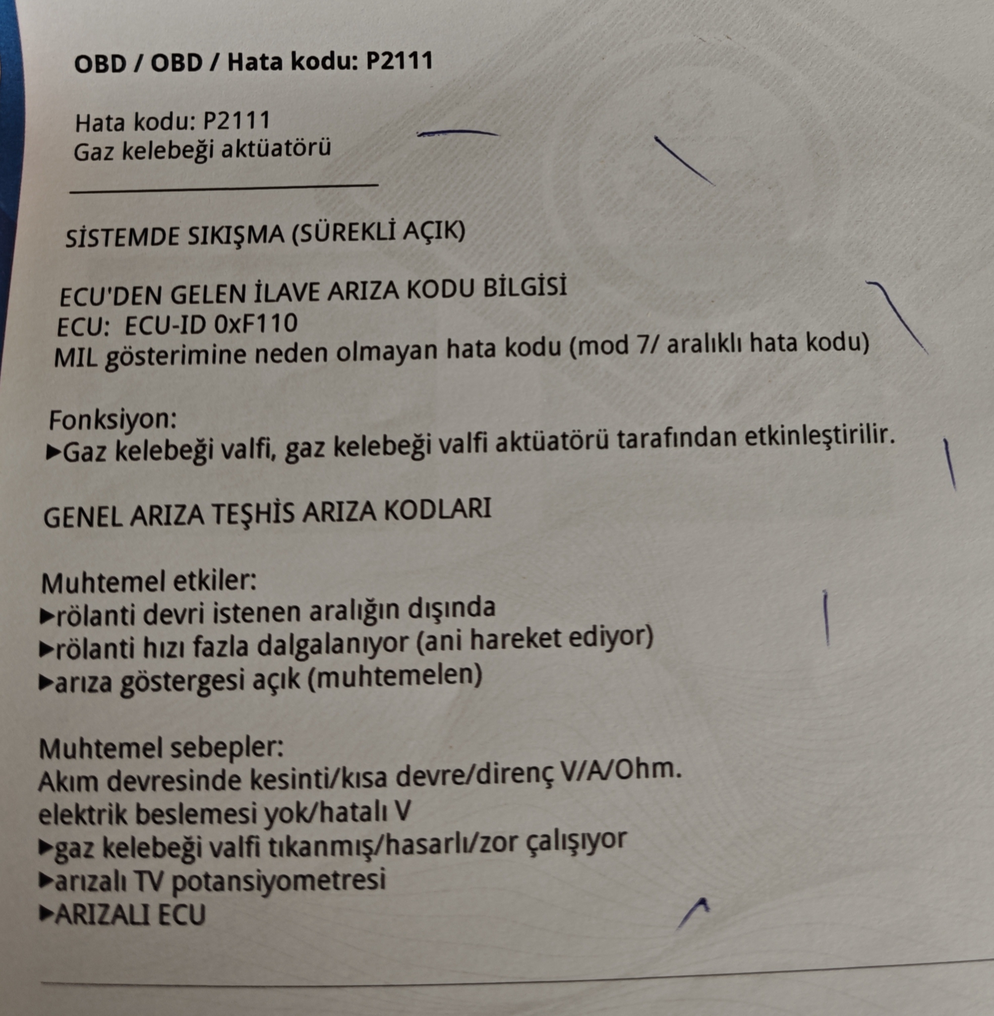

Hocam selamlar biraz başlığı hortlatmış olacağım ancak bu konuda da açılmış sayılı başlıklardan biriyle karşılaştım. Yeni bir egea 1.3 Multijet araç aldım çok hakim değildim araca, araçta gaz kelebeği kodundan motor ışığı yanmakta temizletmek çözüm olur mu. Rölantide titreme falan gibi bir sorun ile birlikte değilim neredeyse hiç hissedilmiyor
    365.7 KB
Selamlar
Aslında bu arıza gaz kelebeği değil. Başka bir sorunu bu şekilde gösteriyor bu araç. Neden bunu yapıyor bilmiyorum ama bende de aynısı olmuştu. Gaz kelebeği arızası aldıktan sonra partikül, adblue ne kadar sistem varsa hepsi arıza verdi.
İtalyan'dan anlayan sağlam bir Alfa veya Fiat ustasına aracı gösterin. Bu araçların en büyük düşmanı bu araçlardan anladığını zanneden esnaflar.
Tepkiler: Mehmet KELEŞ
Gaz kelebeği kodunda önce temizlik denemek mantıklı, ucuz ve çoğu zaman yetiyor. 1.3 Multijet'te EGR'den gelen kurum kelebekte birikip kapanmayı zorlaştırıyor. Kelebek söküldükten sonra sprey ile temizlenir, takılınca da arıza tespit cihazıyla öğrenme (adaptasyon) yapılması gerekir; yapılmazsa rölanti dalgalı kalabilir.
Temizlikten sonra kod hemen geri geliyorsa motorun ya da kablo bağlantısının arızası olabilir, o zaman parça değişimine bakılır. İptal ise muayene ve emisyon açısından risk.
