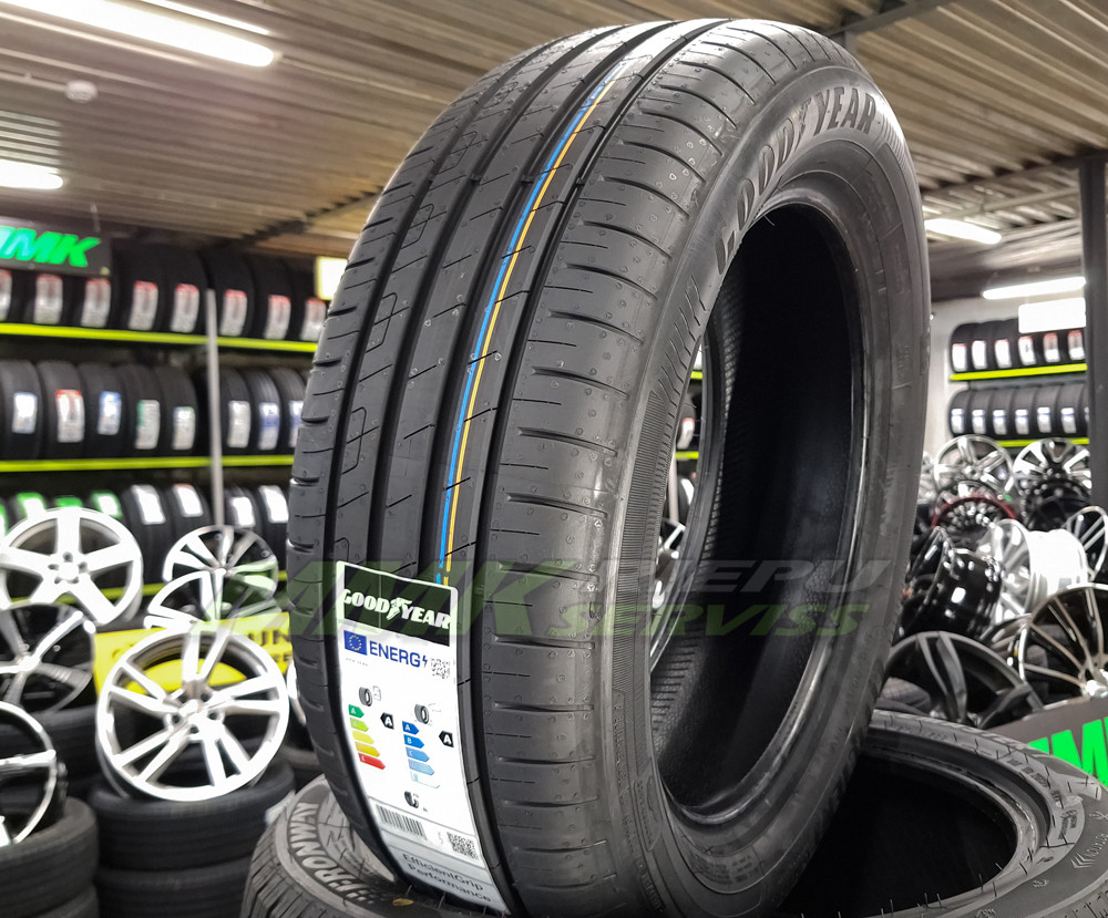

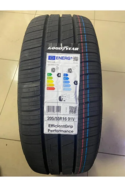

EGP 2 değil anladığım kadarıyla. Önceki versiyon EGP ise 3 kanallı yerli üretimler var. 4 kanallı olanlar baktığın gibi A etikete sahip. 3 kanallı olanlar eagle sport ne kadar kötüyse o da o kadar kötü. İnternetten aldıysan iptal et. 4 kanallı Avrupa üretim olup olmadığını teyit ettir.

Ortada 4 kanallı bu orijinal olanı. Üretim yerine bakarsın. Polonya vs falan oluyor yabancı üretim yani.
Bu da 3 kanallı. Lanet yerli üretim. Zaten taban desenleri de farklı gördüğün gibi. Bundan koşarak uzaklaş. Ebata da takılma örnek diye attım. Hemen hepsinde benzer zaten.
