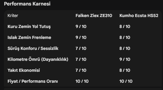

Yapay zekaya sordum bana şöyle bir tablo çıkardı.
Sizce hangi lastiği tercih etmeliyim? Alternatif öneriniz olur mu? (Bütçe 20-25k)

park ederken aman yanak değmesin, aman kaldırıma çıkartmayım falan demem yüksek araba hakkını vermeli
Bunu demeseydin conti önerirdim. Ama contilerin yanak hassasiyeti vardır. Kaldırıma, taşa sürtmeye pek gelmezler. Balon yaparlar.
Falken ze320'nin net fiyatını bulamadım ama 235 55 17 ebatta 2026 üretim 7 küsür bin lira gibi bir fiyat buldum.
Eğer 7 bin liraya yakın bir para verilecekse önerim
Bridgestone Turanza 6'dır. Kumho ve Falken'den çok daha iyidir.
Yok oralara çıkmam. Fiyat olarak kumho ve falken'de daha uygunlarını bulabiliyorum diyorsan ikisi arasından kumho'ya biraz daha yakınım uzun dönem dayanıklılığı konusunda.
Orada (ai) eagle sport yazıyor ya ondan kaçın kaçın, harici @Cenk abiye katılmakla birlikte azenis f/p geliyorsa öneririm, kaldırım falan zorlayıcı koşullar ağırlıktaysa XL spesifikasyonu olan seriler daha iyi sonuç verecektir ama konforda bir tık fark eder.
