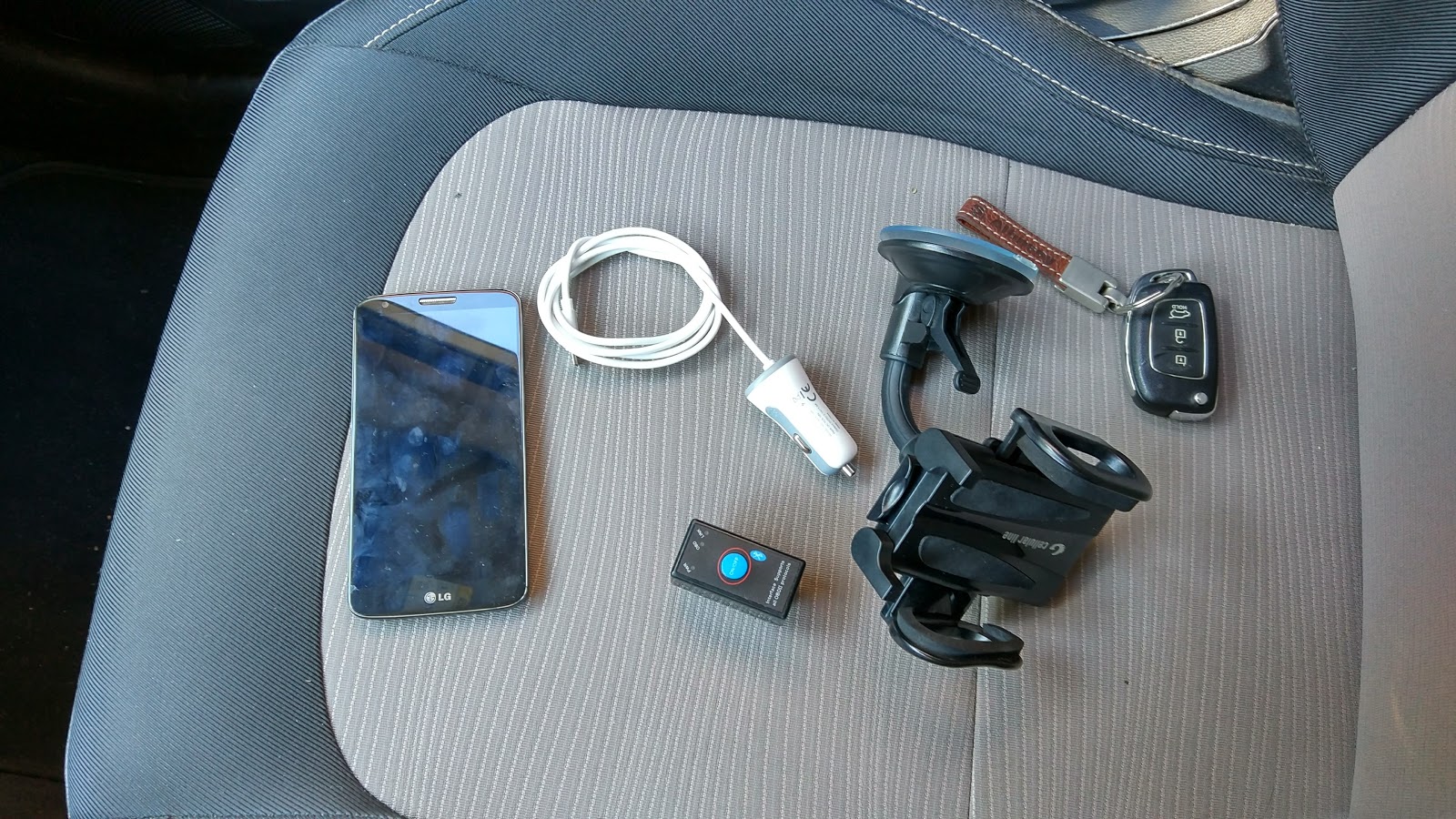

İhtiyaç listesi.
Eski bir Akıllı Telefon, Android Jellybean bile olsa yeter (Ben Lg G2 kullanıyorum)
Telefon Tutacağı
Açma kapama özelliği olan Elm327 Obd2 bluethouth Doungle
İsteğe göre telefon şarj cihazı
Yazılım olarak şık arabirimi nedeniyle DashCommand yazılımı : https://play.google.com/store/apps/details?id=com.palmerperformance.DashCommand&hl=tr

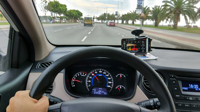

Önce arabanın OBD2 portunu bulun.. Obd cihazını bağlayın.. Düğmesine basıp çalıştırın. Telefonunuza Bluethoot açıp eşleştirin.

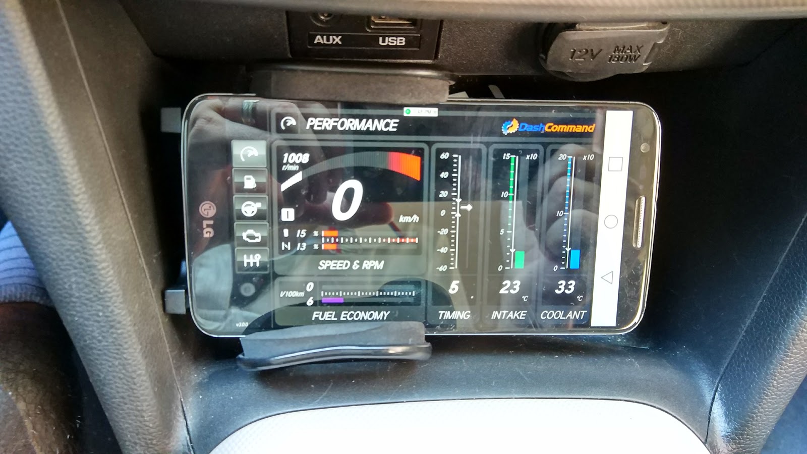

Telefonuzdaki Dashommand programını açın. Connect olmasını bekleyin. Bağlandıktan sonra arabanınızın tüm data ekışı elinizin altında...
Arabanın 4 farklı sıcaklık bilgisini görebiliyorum.. Motor , giren , çıkan, ambians hepsi önümde.

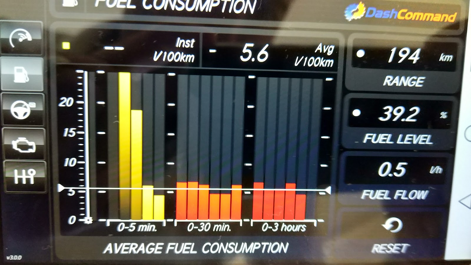

Ben anlık yakıt tüketimini isterken, bu program sayesinde bir çok şekilde yakıt tüketimini görebilir oldum..
Bize maliyeti, atıl durumda bir çep telefonu ve 70 tl yazılım ve obd cihazi maliyeti oldu
