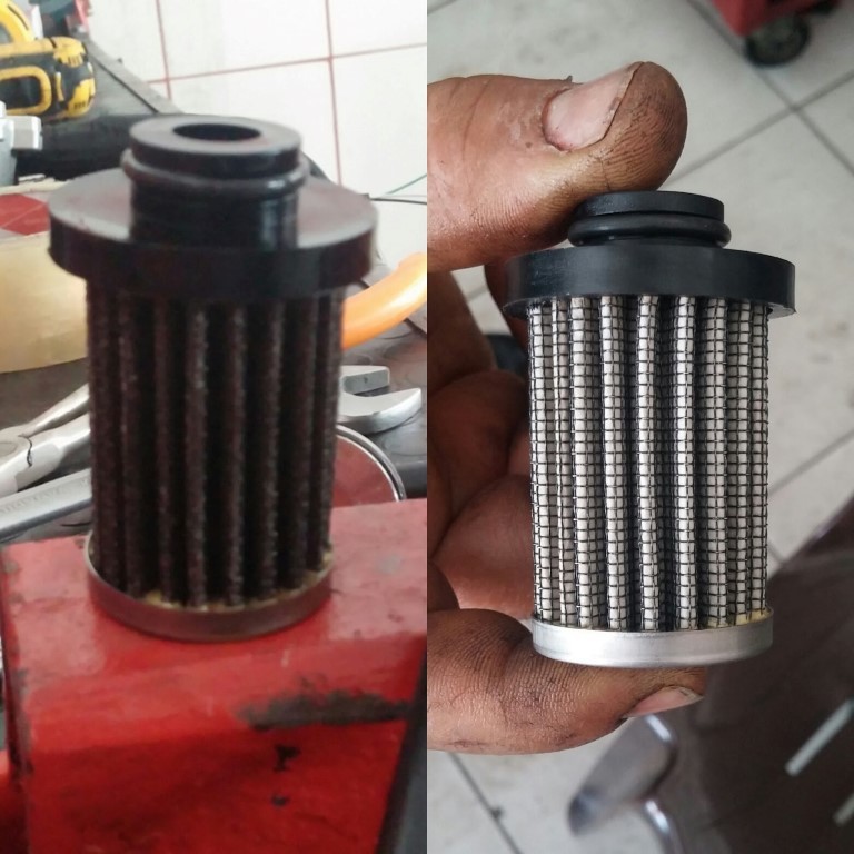

Aracımı servisden aldıktan 1000 km sonra zaman zaman tekleme ve gaza geç geçme sorunları ile karşılaştım. Arabam 50000 km geçtiğinde ise aracım aratık lpg de yürümez oldu. 2 numaralı ve 3 numaralı silindirler ateşleme yapmıyordu. Arabanın beyni bu ikazları görünce otomatik olarak benzine geciyordu. Ateşleme sorunu benzinde oluşmuyor, lpg geçerse vuruntu yapıp tekrar benzine geçiyordu.
Önce arızanın Akü ile kaynaklı olduğunu düşündük, 220 tl verip 45 ahakü aldım. Fakat arıza giderilemedi. Bir süre daha böyle kullandıktan sonra arac artık tamamen benzine döndü. Lpg yakıt kullanamıyordum.
Servise götürdüm, ustam enjektörleri değiştirmemizi istedi.
Lpg enjektörlerim garantiden değiştirildi, sorunum ortadan kalktı. Tanesi 275 tl olan bu en jektörleri aracımın garantisi kapsamında değişimleri yapıldı. Ustam tembihledi. Katkılı otogaz kullanma...
