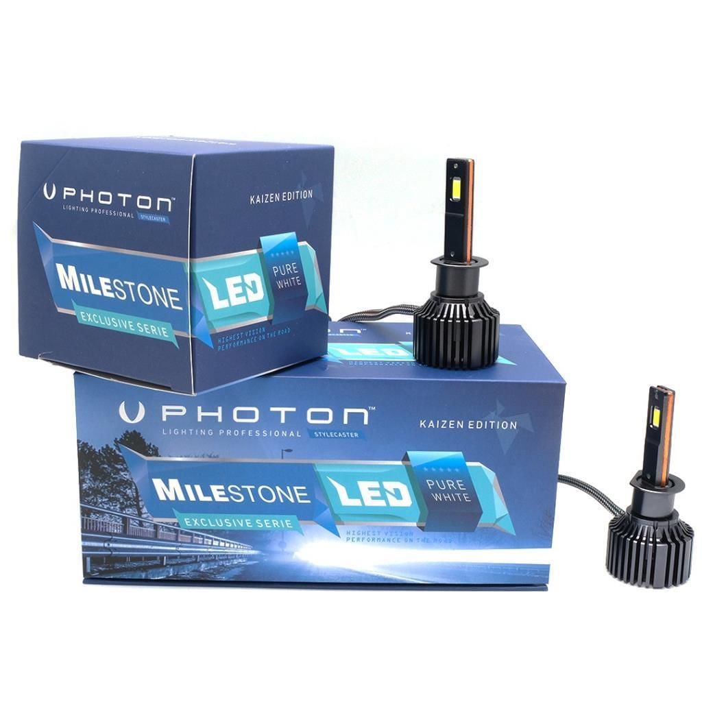

Mercek temizliği, sonrasında da xenon soketli led ampul öneririm. Bu şekilde b8 ve b8.5 A4’lerde çok güzel bir aydınlatma yakalanıyor. Ampul olarak da photon milestone öneririm.
Soketi dönüştürünce arıza lambası yakma gibi bir durum söz konusu oluyor mu ?

Bahsettiğiniz ürün bu mudur hocam ? https://www.hepsiburada.com/photon-...r-katana-h1-p-HBCV00003Z3E4S?magaza=GÜMÜŞ OTO
Bahsettiğiniz ürün bu mudur hocam ? https://www.hepsiburada.com/photon-milestone-katana-edition-h1-12-24-v-14000-lumen-6000-kelvin-parcamar-katana-h1-p-HBCV00003Z3E4S?magaza=GÜMÜŞ OTO
Evet hocam
arıza ışığı yakmaz olarak gösteriliyor sitede bende zaten arıza yakmadı. Muhtemelen arada ufak bir direnç entegre edilmiş şekilde gönderiliyor.
Ürünün sahtesi çok güvenilir satıcılardan almanızı tavsiye ederim.
