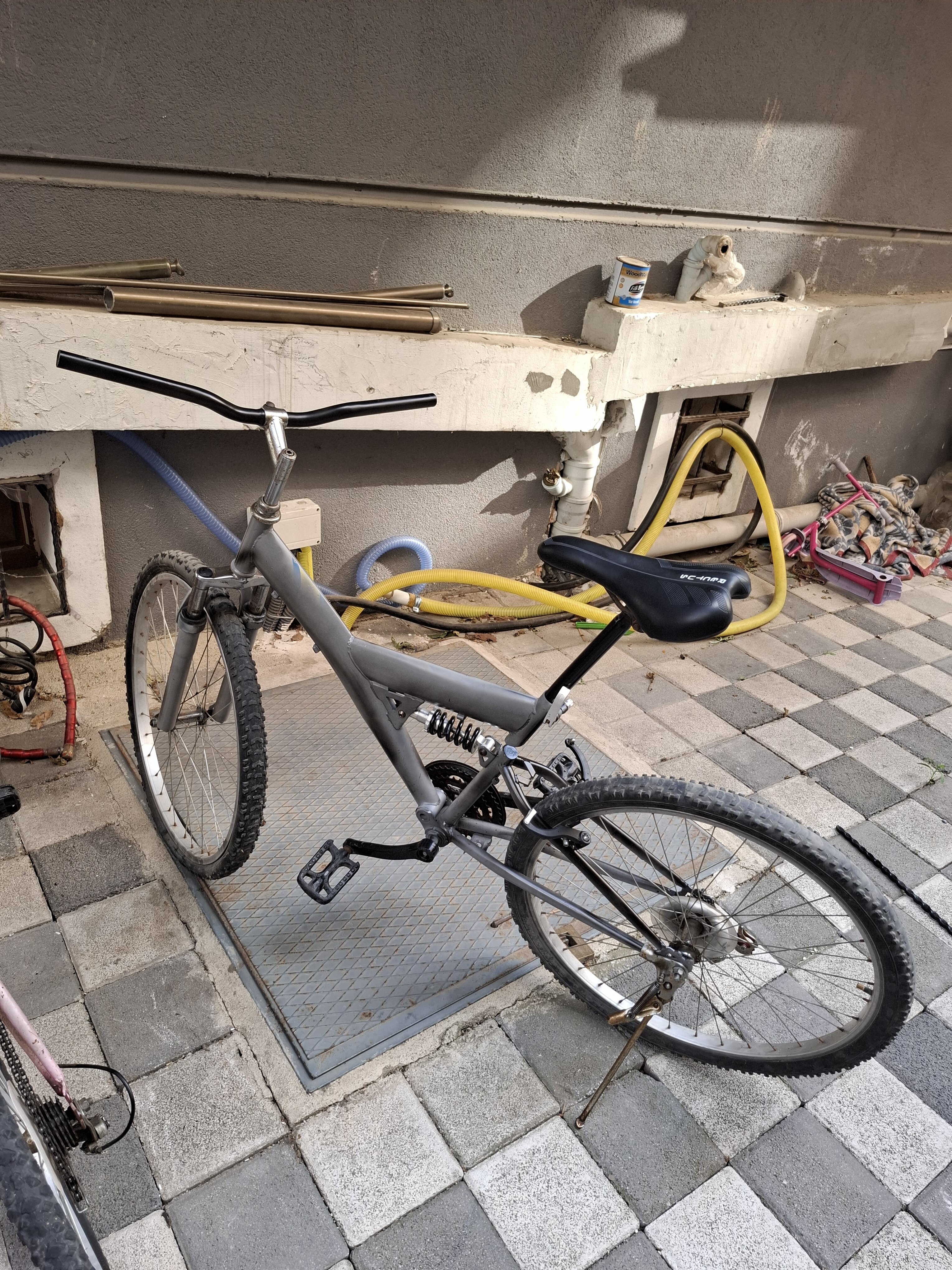

Evet, başlıkta dediğim gibi kendi bisikletimi restore ettim. Değişmesi gereken parçalar değişti, boyanması gereken boyandı, temizlenmesi gereken temizlendi.
Eğer siz de bisiklet restore etmeyi düşünüyorsanız bu konu yardımcı olabilir.
Tabi bazı noktaları üstün körü geçtim (paslı vida vs.),

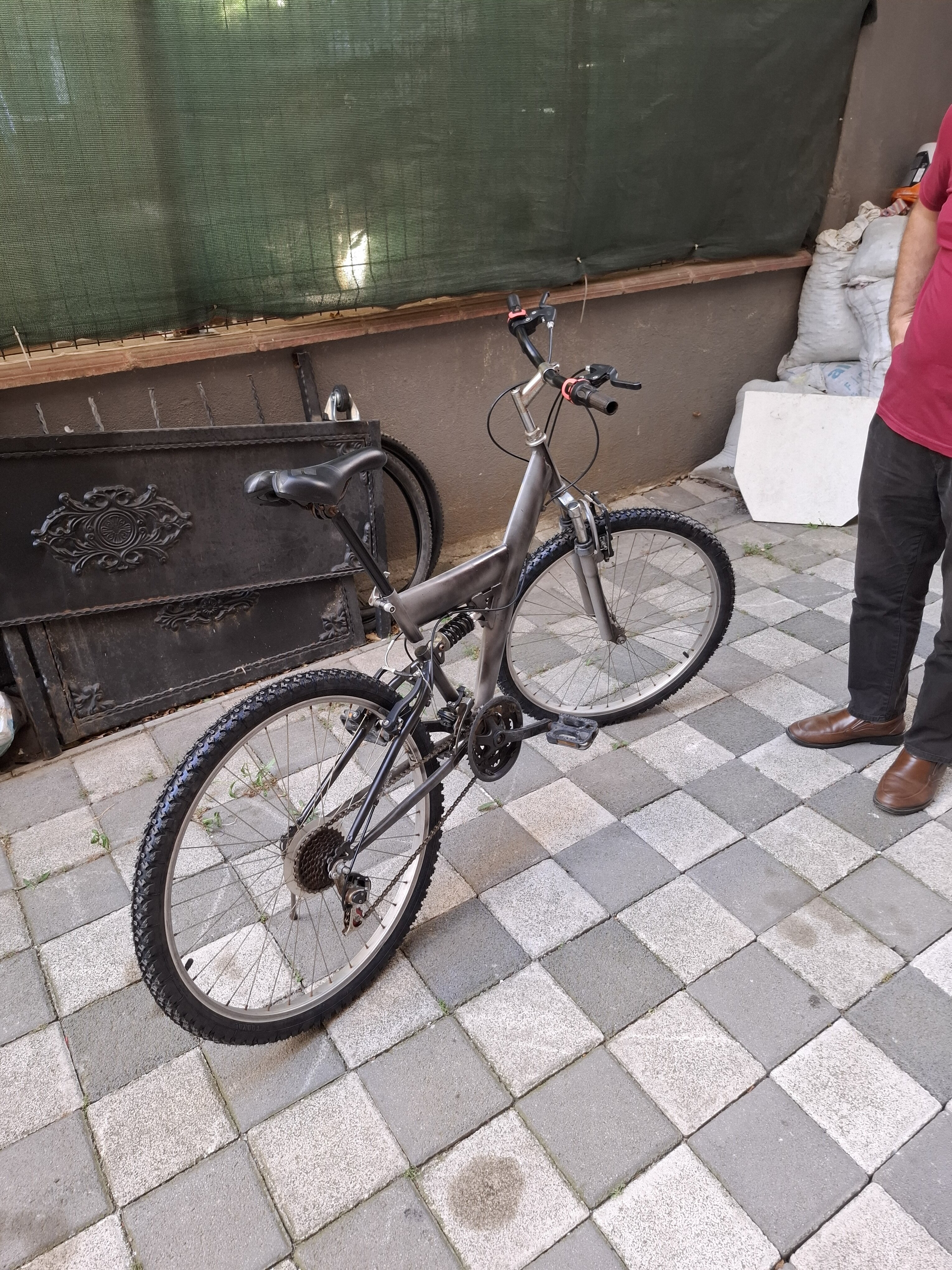

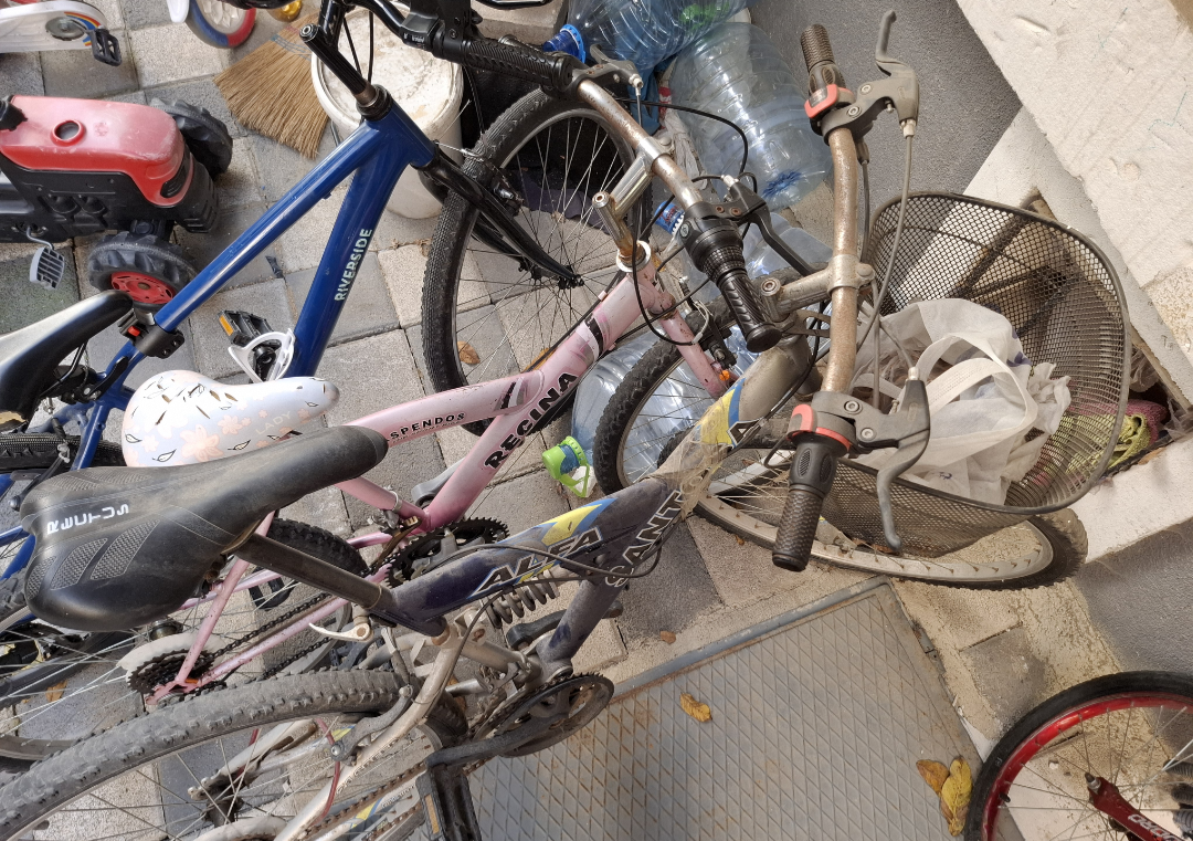

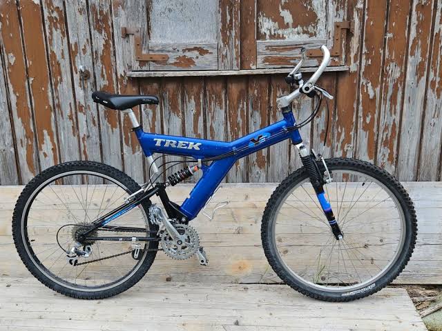

Bisikletin sökülmeden önceki hali (mavi-sarı-gri)(foto 10 ay önce);
Önce gereken malzemeleri yazayım (Bunlar çift amortisörlü, V frenli, 3x7 vitesli bisiklet için gerekenler);

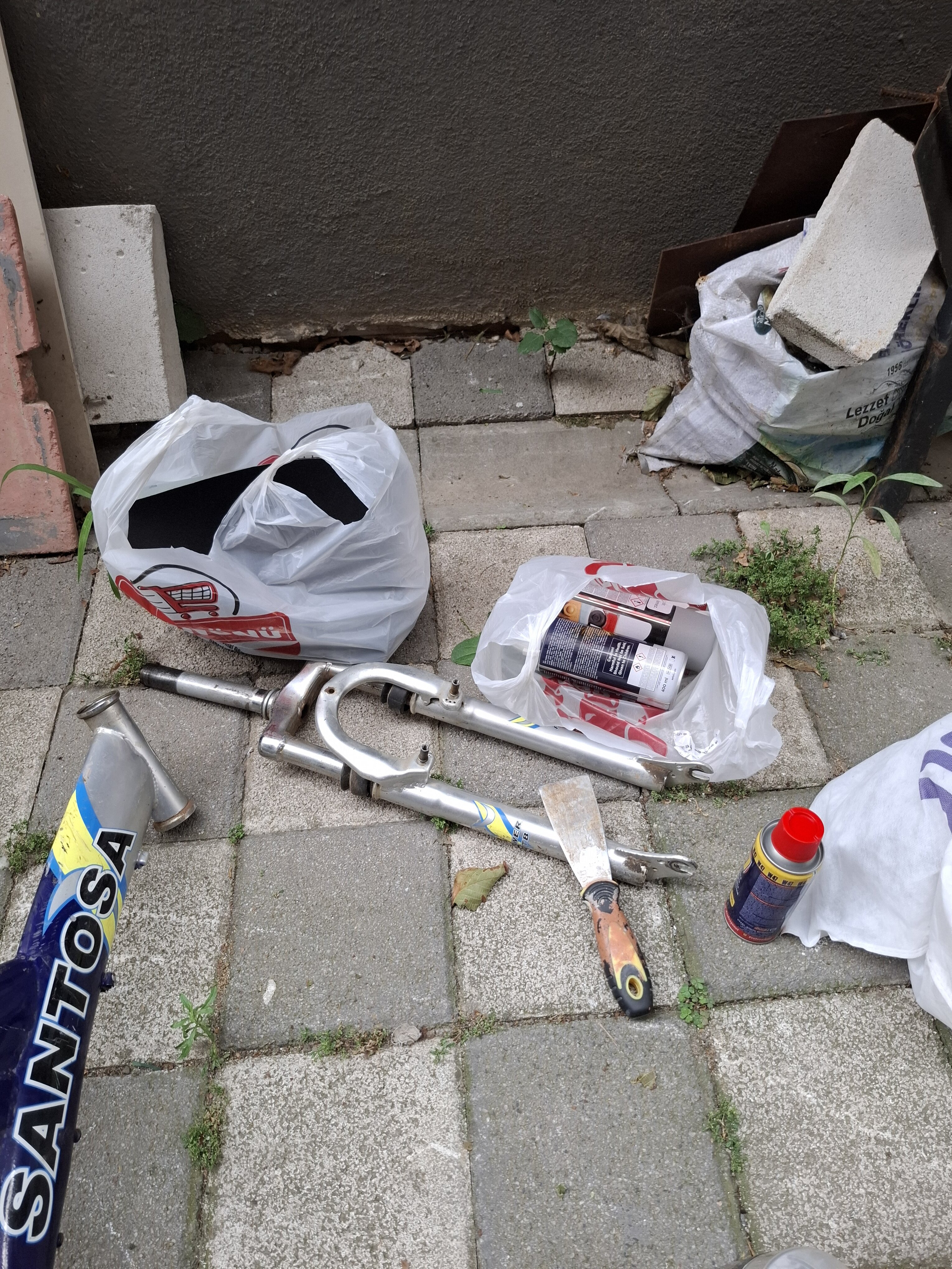

Bisikleti sökme aşaması;
Adım adım;
1- fren ve vites tertibanı sökerek başlamak lazım.
Frenlerin tellerini 10 numara anahtar yardımıyla pabuçtan kurtarıyoruz, sonrasında fren kolunu 5 num alyanla söküp yerinden çıkarıyoruz.
V frenleri kadrodan sökmek için 5 num alyan kullanıyoruz yine.
Vites tellerini ise debriyajlarda kullanılan somundan kurtarıyoruz. Vites kollarını ben tornavida ile söktüm.
Arka debriyaj tekerin göbeğindeki demirde olduğu için 16 num anahtarla söküyoruz. Ön debriyajı ise 4 numara alyanla kadrodan kurtarıp kenara alıyoruz.
2- Tekerleri 16 numara anahtarla söküyoruz. Arka tekeri kadrodan kurtarmak için 17 numara anahtara da ihtiyaç oluyor. Tekeri söktükten sonra kenara alıyoruz.
3- Orta amortisörü sökmek için 5 numara alyana ihtiyaç oluyor. Söktükten sonra onu da kenara alıyoruz.

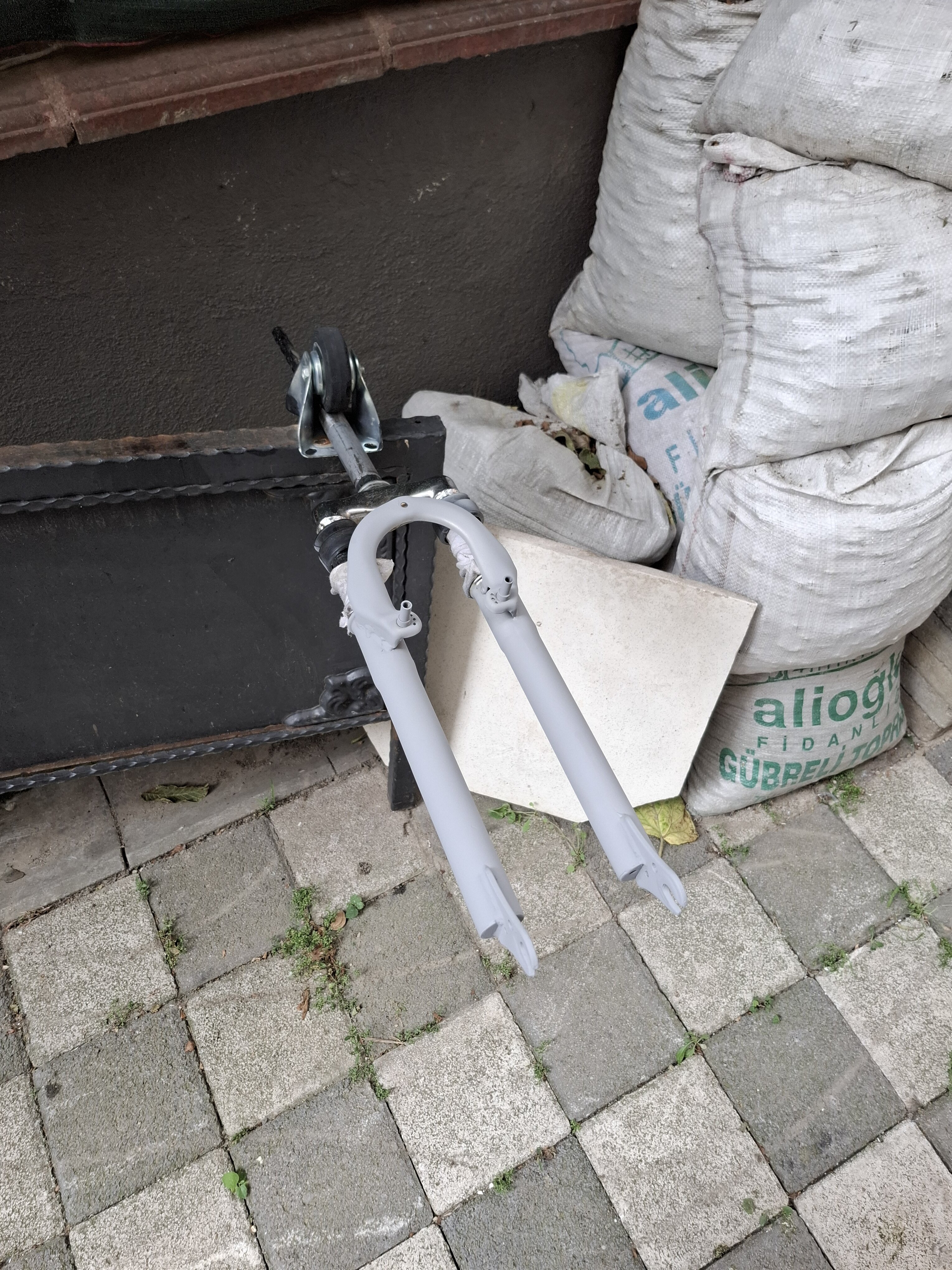

Ön amortisörü sökmek için gidonu sökmek gerekiyor. Gidonu 6 numara alyanla söküp kenara alıyoruz. Amortisörü sökmek için 32 numara anahtar kullanıyoruz. Sökerken somunlara ve bilyalara dikkat edin, geri takarken sırası önemli.
Ön amortisörün içini açmadan kanalların olduğu yere wd40 sıktım ve amortisör çalışmaya başladı. Daha önceden hiç bakımını yapmadığım için amortisör çalışmıyordu, sıkışmış gibiydi. Wd40 sıktıktan sonra düzeldi.

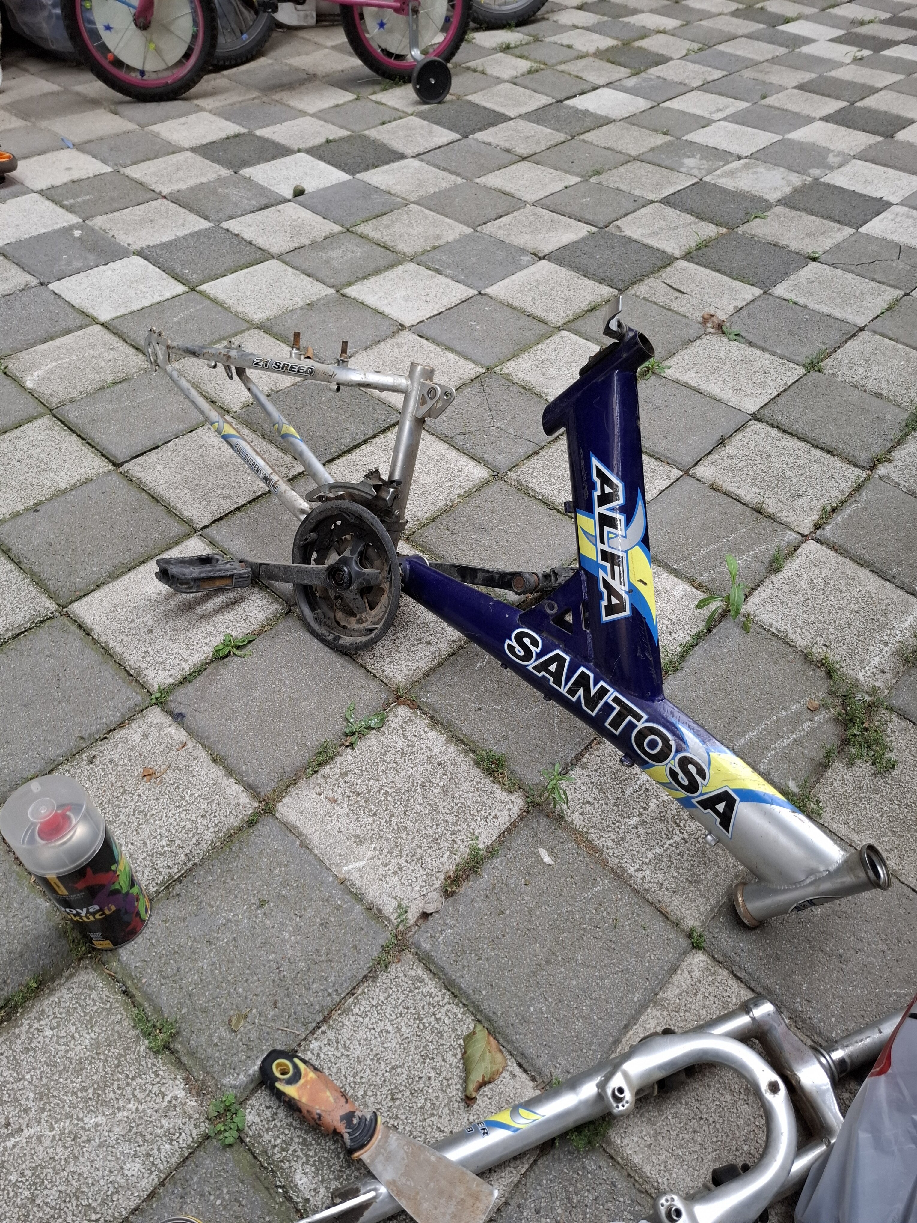

4- Pedalları 14'lük lokma ile söküyoruz. Bunu tekerleri sökmeden önce de yapabilirsiniz.
5- en son geriye saf kadro kalıyor. Eğer kadronuz benimki gibi çift parçaysa göbeğin olduğu yerden kurtarıp ayrı ayrı işlem yapabilirsiniz. Ben sökemediğim için uğraşmadım (sökmesi de zor ayrıca).

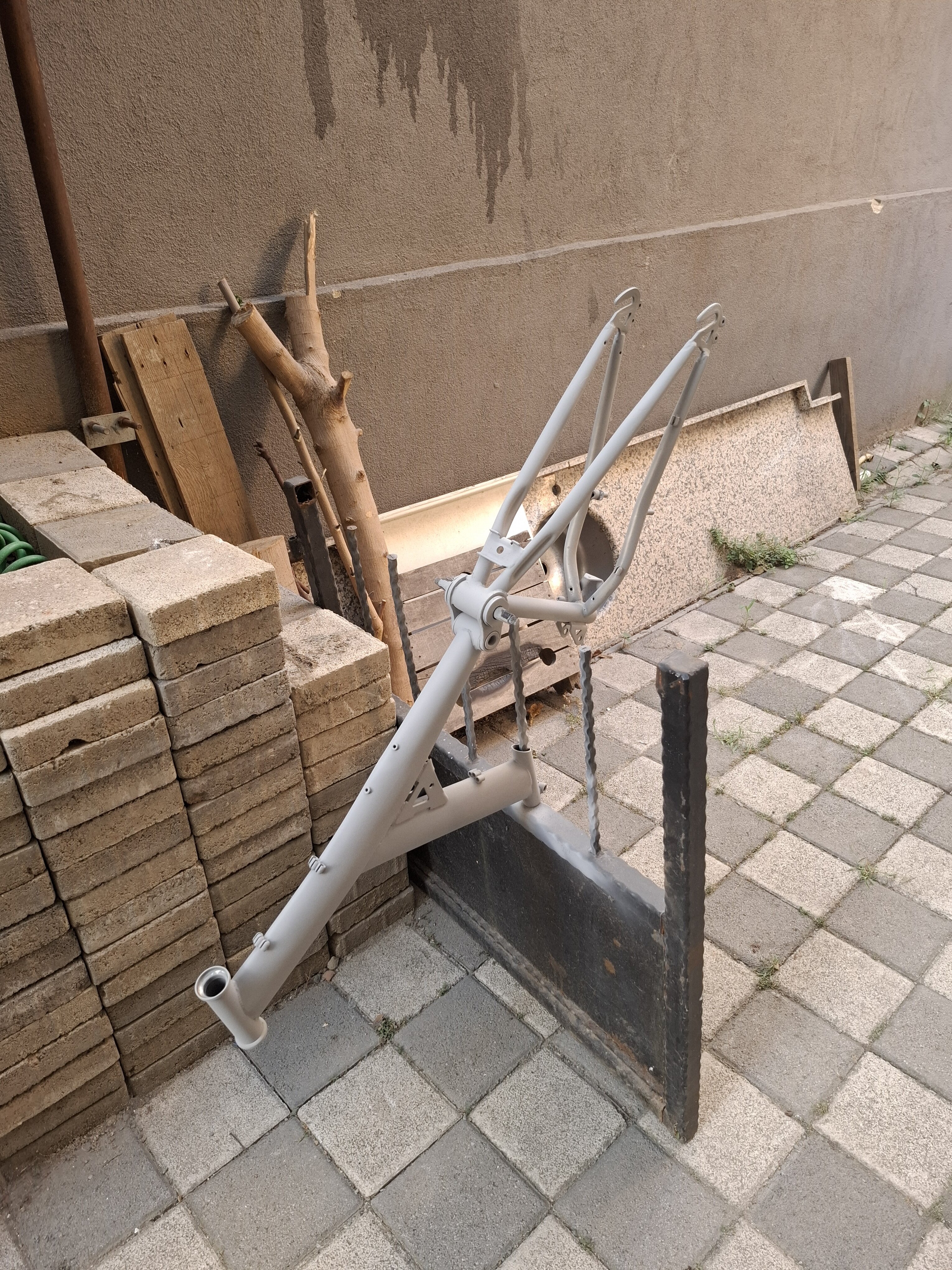

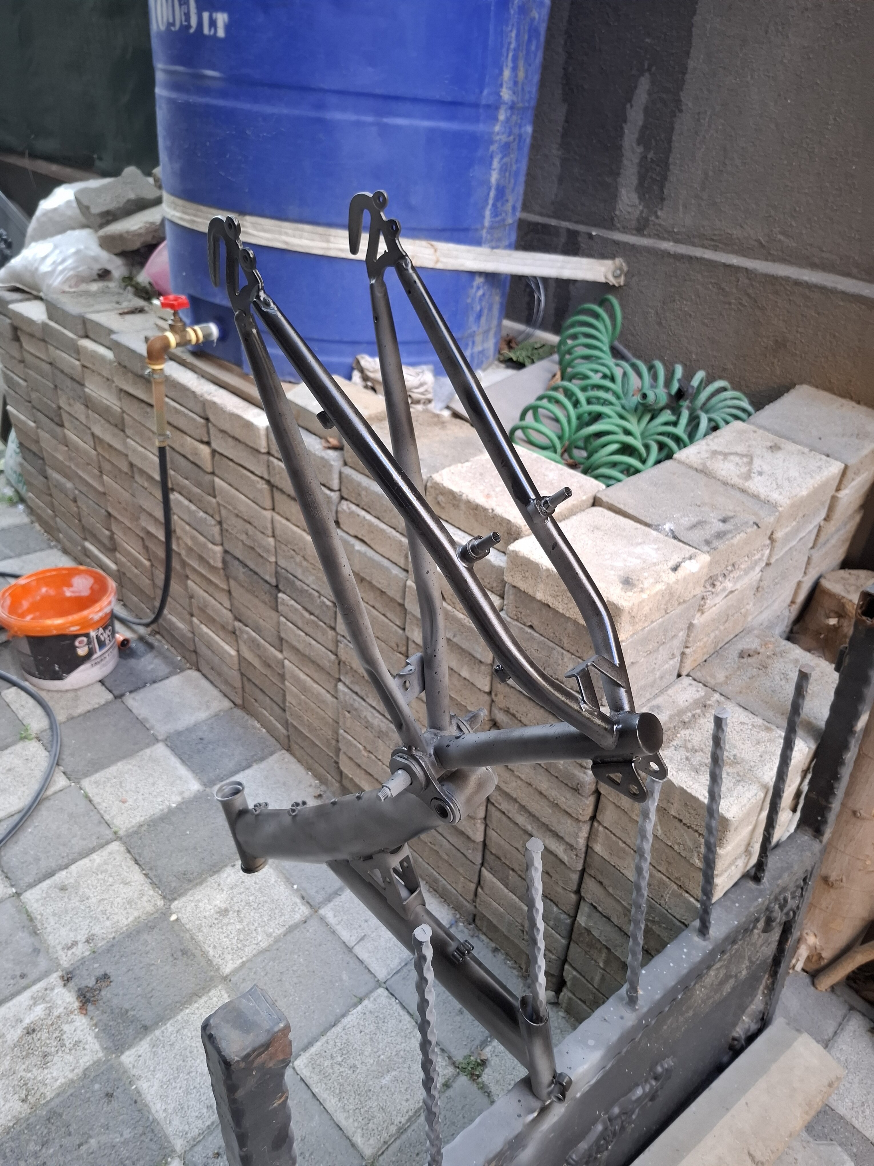

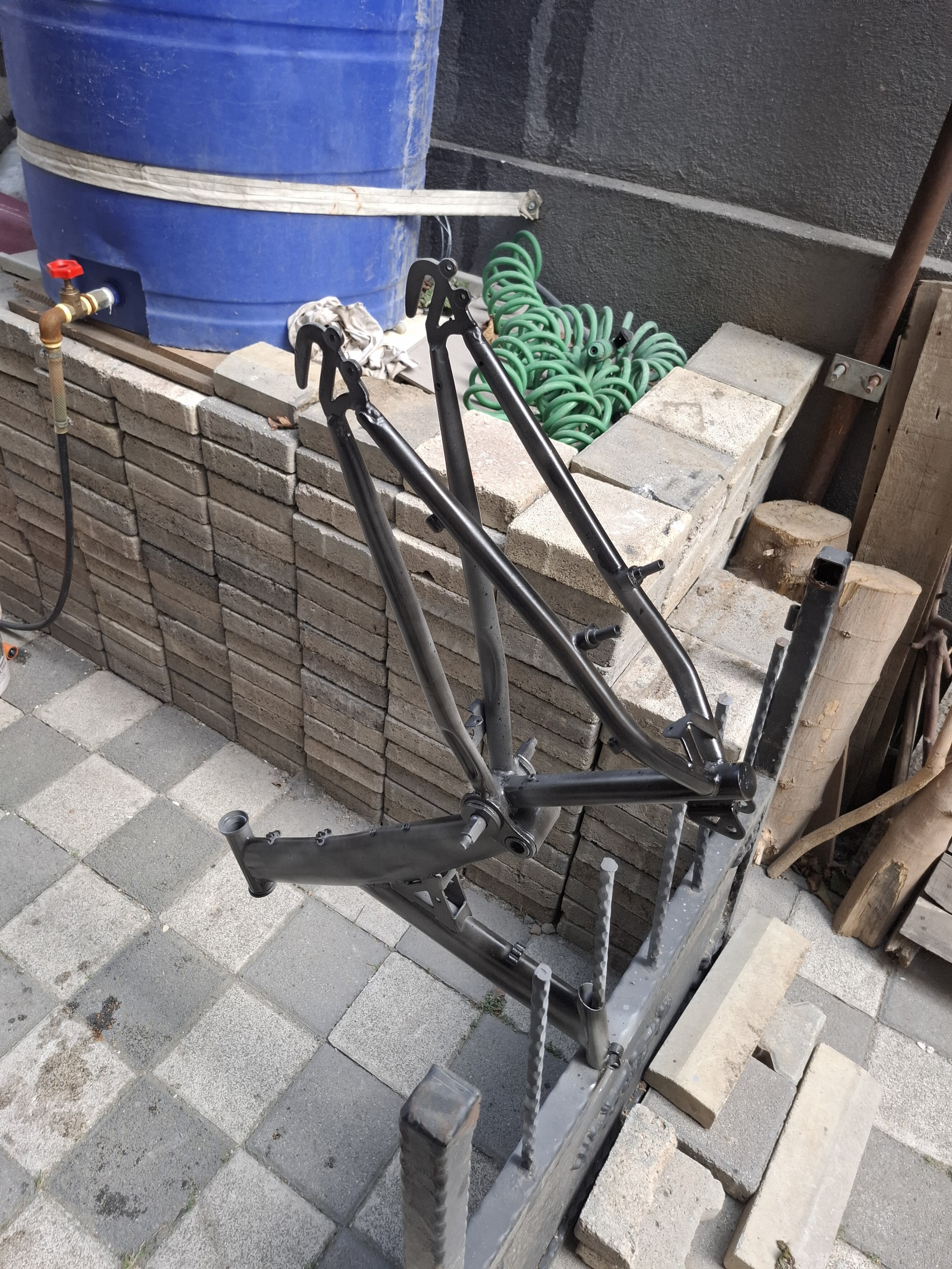

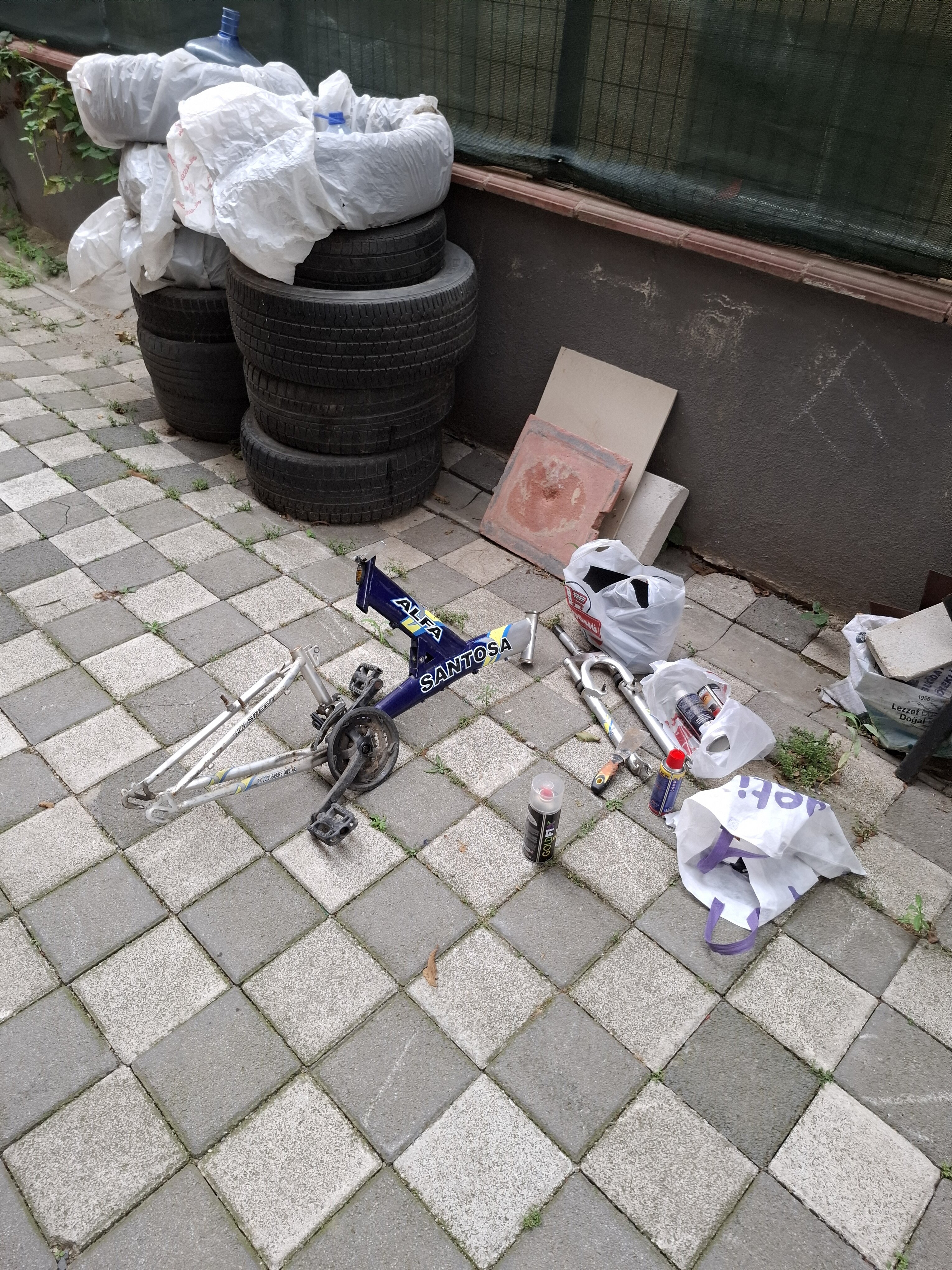

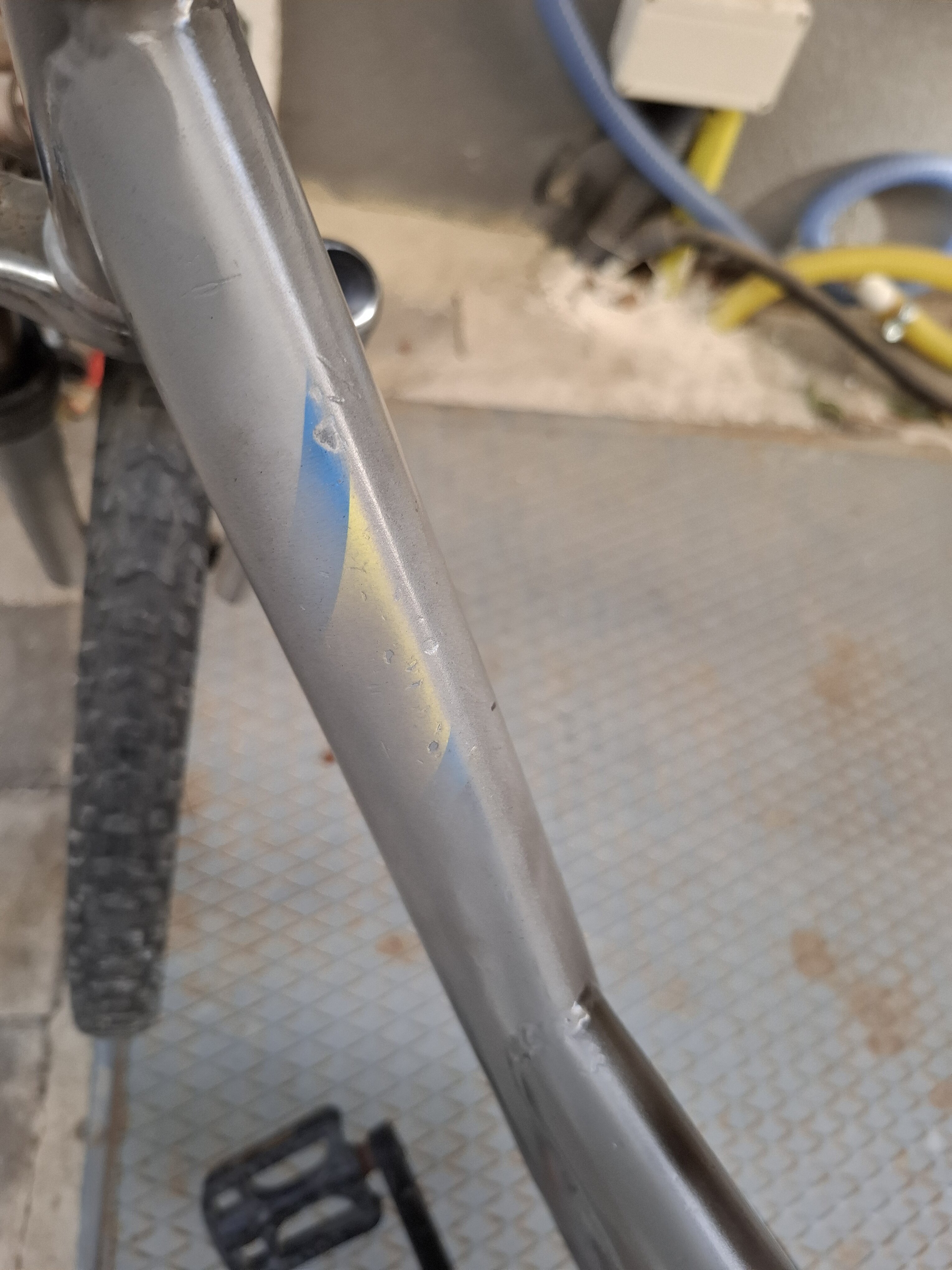

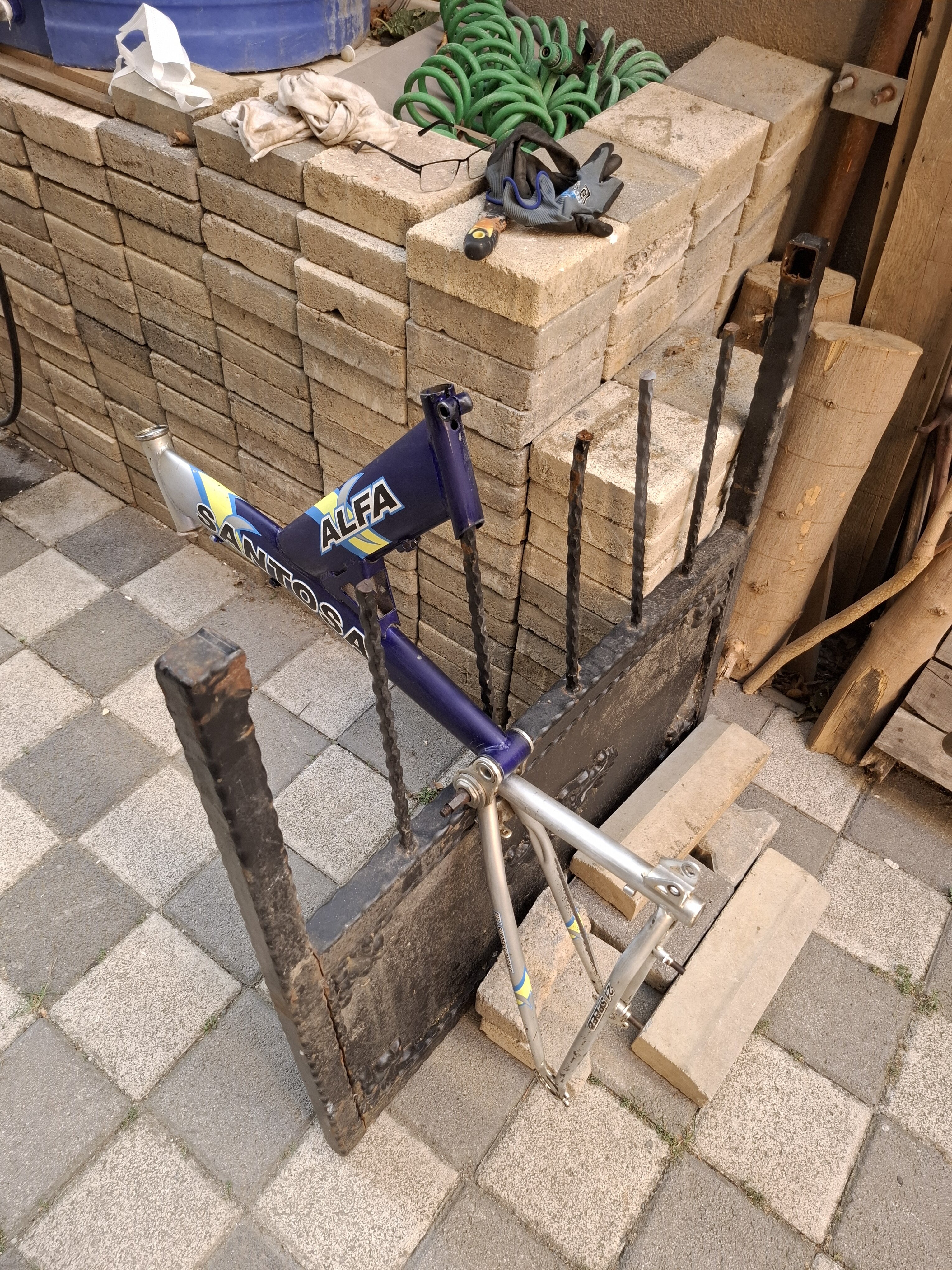

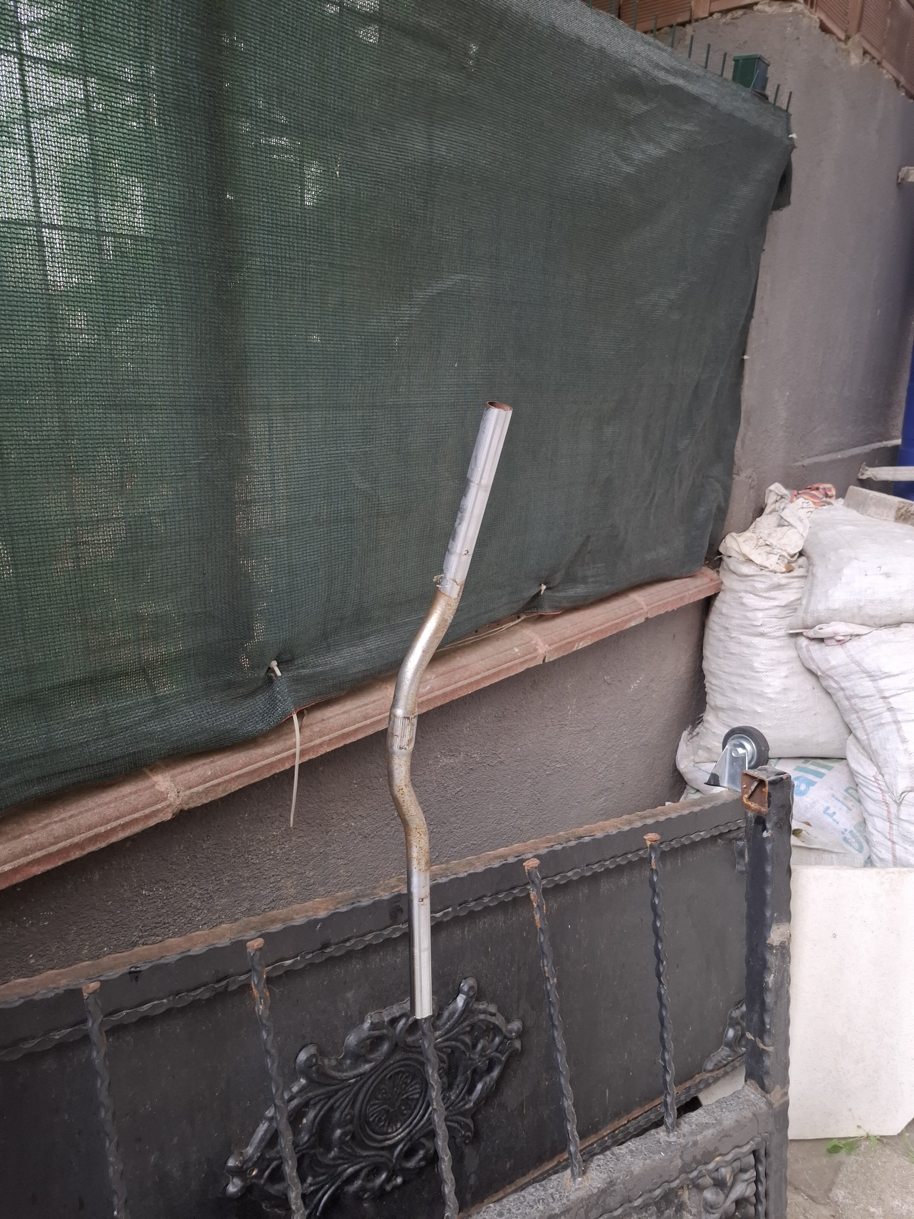

6- Boyama aşaması;

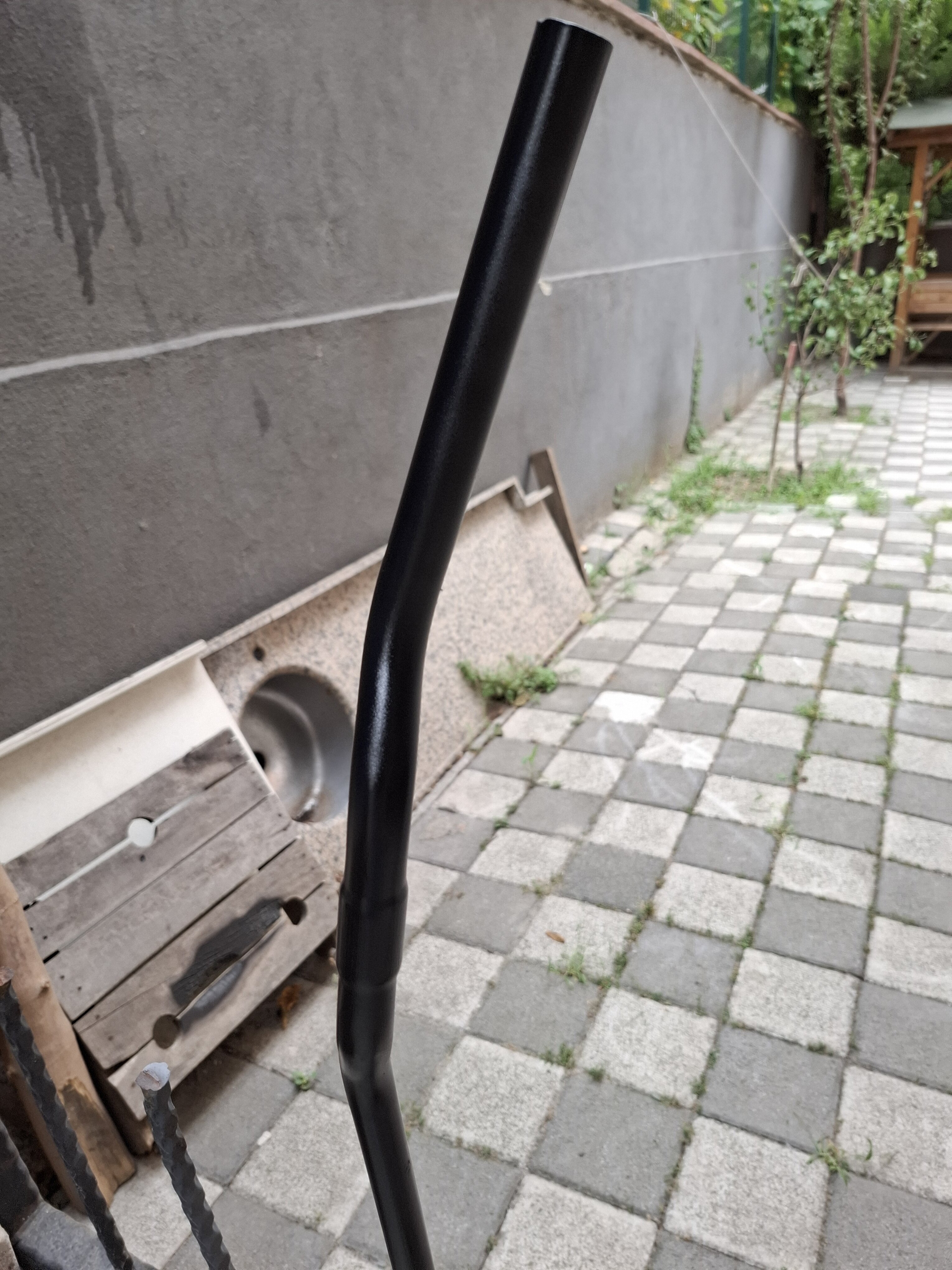

Öncelikle bisikletin boyasını söküp o şekilde boyamak daha iyi olacaktır. Eğer boya sökülmezse 220'lik zımpara ile güzelce tüm boyanacak parçaları zımparalayın (boya sökülse bile). Sonrasında parçaları güzelce astarlıyoruz. Parçaları askıya almanız gerekiyor, öbür türlü zorlar.
Önemli not: sürekli hareket eden yerlere astar-boya gelmemesine dikkat edin, kullanımda sıkıntı çıkarabilir.
Astarı 2-3 kat yapıyoruz daha iyi olması için.
Astar kuruduktan sonra 1000'lik zımpara ile güzelce zımparalayın. Sonrasında istediğiniz renkte bisikleti boyayabilirsiniz. Ben siyah-gri karışık yaptım.
Lakin boyama esnasında spreyi sıktığınız mesafeye dikkat edin, eğer yakından ve sabit sıkarsanız boya akacaktır, uzaktan sıkınca da gelmeyecektir. Bir kısmı boyadıktan sonra diğer tarafa geçin, sonrasında kat kat boyarsınız. Bas çek şeklinde boyamak daha iyi olacaktır.
Boya kuruduktan sonra vernik atıyoruz. (2 kat olacak şekilde yaparsanız iyi olur).
Vernik de kuruduktan sonra bisikleti toplamaya başlayabiliriz.
(her aşamadan sonra 1 saat beklemiz gerekiyor iyice oturması için).

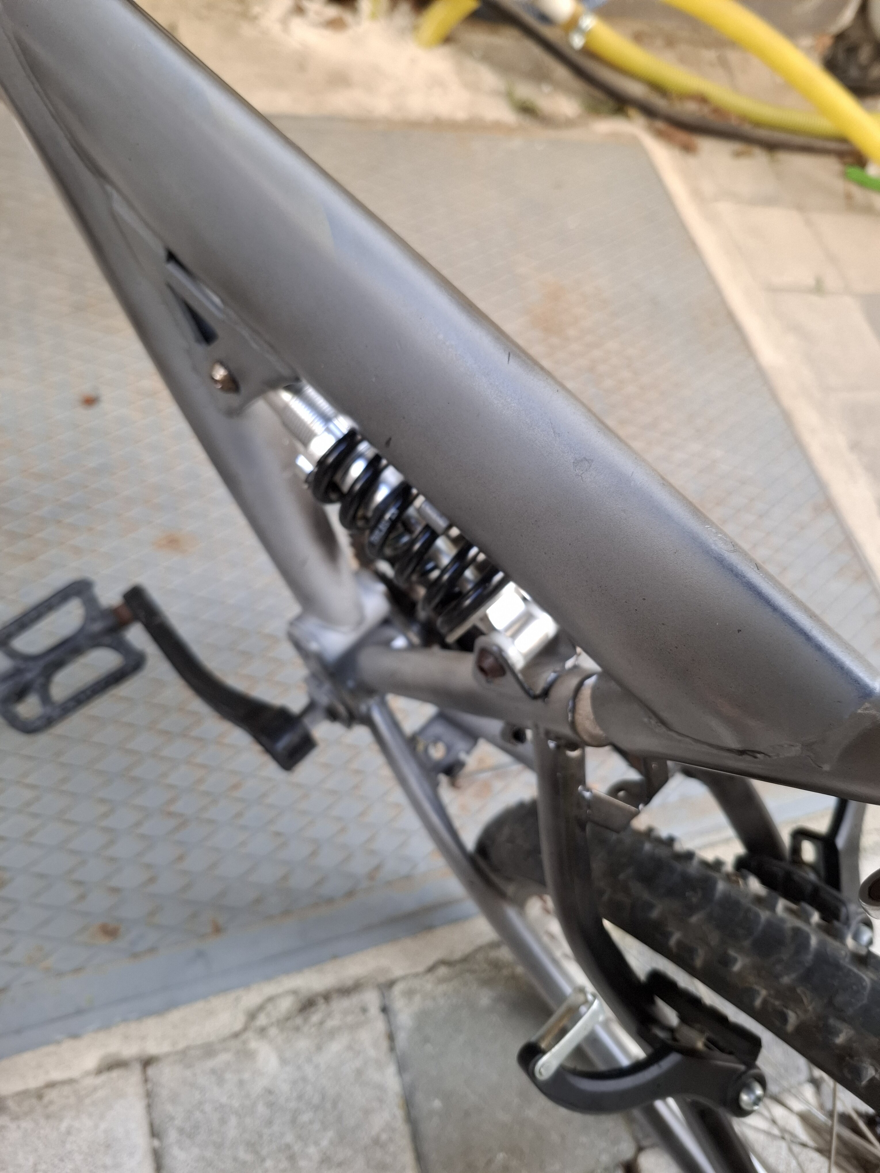

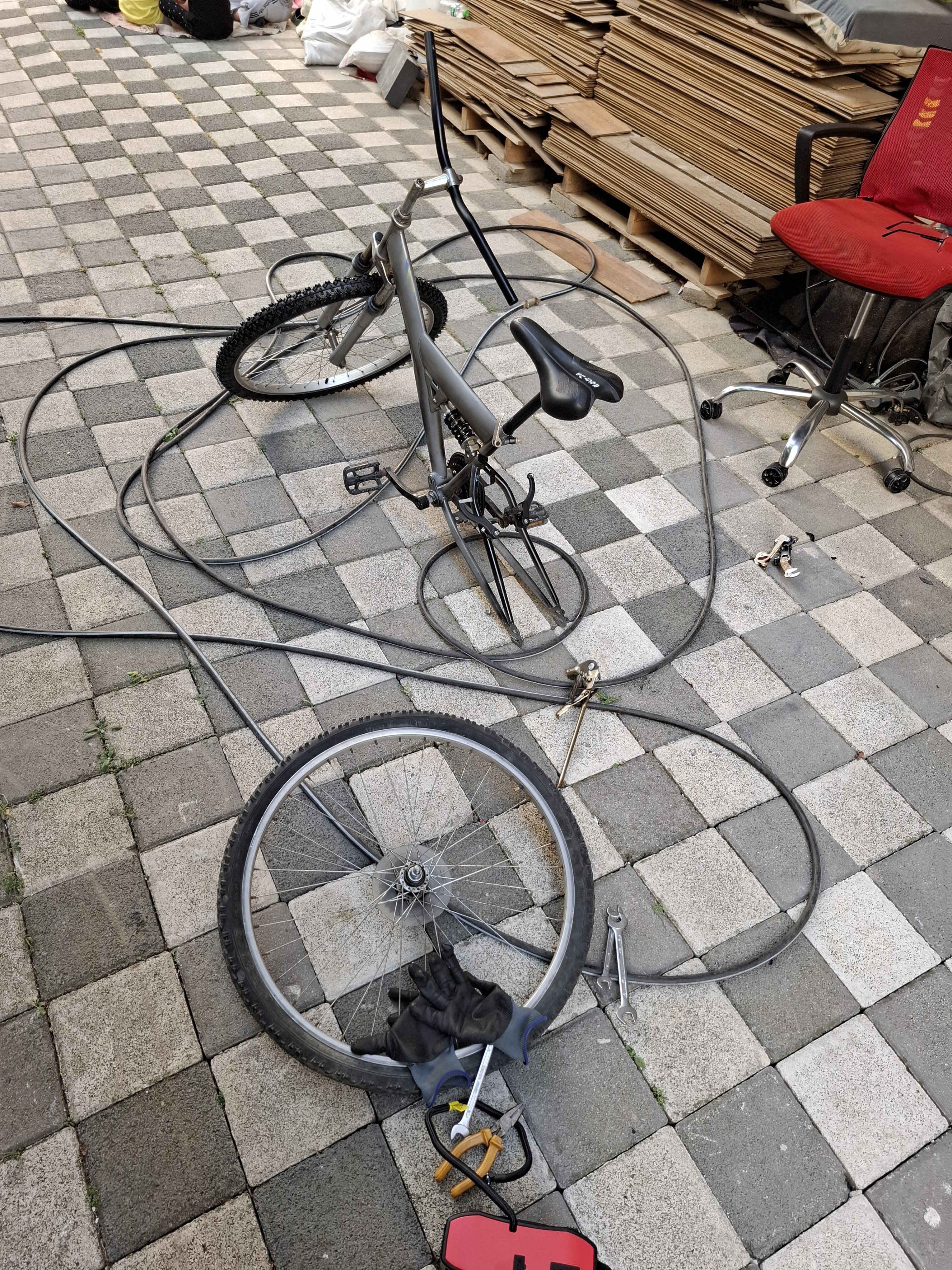

burada bazı boyamayı atladığım (boyandı sandığım) bölgeler var;
ilerde bu kısımlara lokal boya yaparım belki.

7- Boyama aşamasından sonra önce ön amortisör ve gidonu taktım. Sonrasında orta amortisör, pedal ve seleyi taktım. Sonrasında tekerleri taktım daha rahat işlem yapmak için.
8- Tabi geri kalan işlemleri yapmadan önce değişmesi gereken bir şey vardı. Nedir o? Lastikler.
