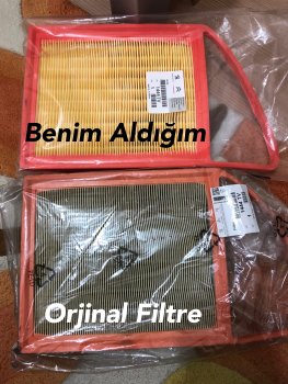

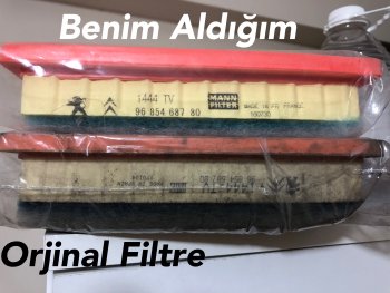

Daha geçen gün aracımın bakımını kendim yapacağıma dair başlık açmıştım. Bugün fırsatım oldu ve yeni aldığım filtre ile servisin değiştirip bana verdiği fabrikadan üzerinde gelen filtreyle karşılaştırma yaptım ve durum bu. Tek tek saydım, orjinal filtrede 88 tane kağıt parçası varken aldığım filtrede 56 adet var. Orjinal diyerek sizpariş verildi, üzerlerindeki seri numaraları birebir aynı vs. Acaba bir ümit yanılıyor olabilir miyim?
Yetkili servis ve faturalı aldıysanız orjinaldir.
Yetkili servisin imkanı yok yan sanayi kullanması.
Orjinal ya da değil fark etmez. Neticede yetkilinin taktığı ürünle benzer olmadığı ortada. Yerinizde olsam yetkili servislerden birine gider ellerinde ki filtreye bakardım, karşılaştırırdım. Yetkili de bu üründe bir değişikliğe gitmediyse elinizde ki ürünü iade edersiniz.

Orjinal değil büyük ihtimalle. "Made in FR France" yazıyor ve mann logosu ve yazılar silik.
Ayrıca sahte filtreyi ayırt etmenin en kolay yollarından birisi de etrafındaki kırmızı contayı sıkmak. Orjinal kaliteli filtrelerde bu conta sakız gibi bir hayli esnek olur. Kalitesizlerde bırakın yumuşaklığı bazılarını elinizle ezemezsiniz bile.

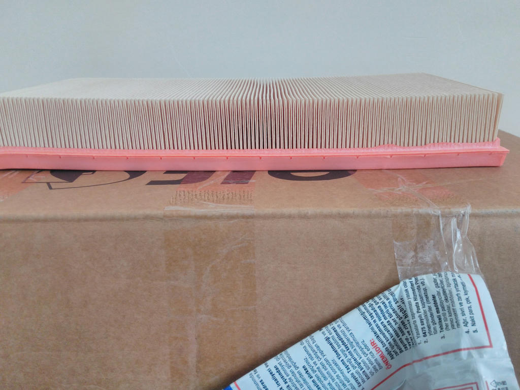

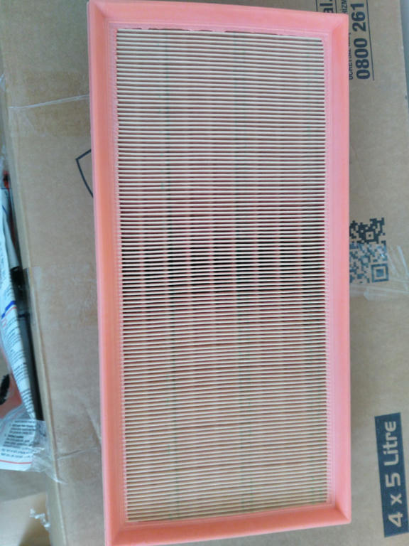

Aşağıda orjinal mann filtre paylaşayım. Yaprakların düzenindeki muntazamlığa bakın. Ayrıca yazıların yönüne de dikkat. Bende ve sizin eski orjinal filtrede yazıların üst kısmı yaprakların ucuna bakarken, sahte filtrede kırmızı contaya bakıyor.

Teşekkür ederim hocam emeğinize sağlık, söylediklerinize sonuna kadar katılıyorum. Filtreyi elime alıp peugeot servisine götrüdüm. Çok yoğun oldukları için göz ucuyla bakıp orjinal deyip salladılar beni. Servis dahil hiçbir ustaya güvenip kalmadı maalesef. İşini düzgün yapanları tenzih ederim ama topu üçkağıtçı olmuş ne işi bilen var ne de işini düzgün yapan. Rabbim bizi iyi insanlarla karşılaştırsın ne diyim. Bu arada fiyattan bahsedince aklıma geldi, Yaklaşık 6 ay öncesinde almıştım filtreleri. Hava 15, Yağ 15, Polen 15, Mazot 45 TL ye satın almıştım. Bu fiyatlara orjinal ürünlerin satılması mümkün gözükmüyor sanırım. Ürünlerin iadesini gerçekleştiricem, güvenilir bir siteden de 250 TL ye set halinde sipariş verdim, inşallah aynı sorunları tekrar yaşamayız.
