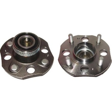

Bu arada @S.Asil @Onatygt ses sağ arka porya bilyasından kaynaklı çıktı. Lastikleri kontrol ettikten sonra benim de şüphem buydu ancak virajlarda seste artma-azalma yoktu. Teşekkür ediyorum fikirler için :)
Poryayı komple mi değiştiniz yoksa sadece rulman değşiyor mu? Arka tarafı hiç sökmediğimizden bilmiyorum onu hem bana da kolaylık olur ileriki dönemlerde.
Şöylece değişti Onat, yalnız fren diskinin vidası kaynadığı için bayağı uğraştırdı ustayı. Profesyonel destek almadan yapmaya pek uygun bir iş değil.
Ekli dosyayı görüntüle 53128
Rulman belki pressle sökülebilir gibi geldi, poryaya boşuna para vermeye gerek yok gibi geldi. Poryayı değiştirirsem 5x114.3 alt yapısına geçerim, hem jant bulmak daha kolay hem de diskleri de değişmiş olurum bu vesileyle.
