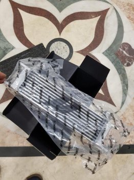

Facebookta bi f30 türkiye grubunda gördüm yağ soğutucu bizim arabalar için 320ied de olan değil.Ekli dosyayı görüntüle 13800Ekli dosyayı görüntüle 13800
Şahsen orijinalini alırdım, yağ soğutucu yağ basıncını değiştiren bir şey, orijinali dışına çıkmamak lazım, kaş yapayım derken göz çıkartır. Eylül ayında alıp kendim takıcam. Bu yoğunlukta uğraşamam.
