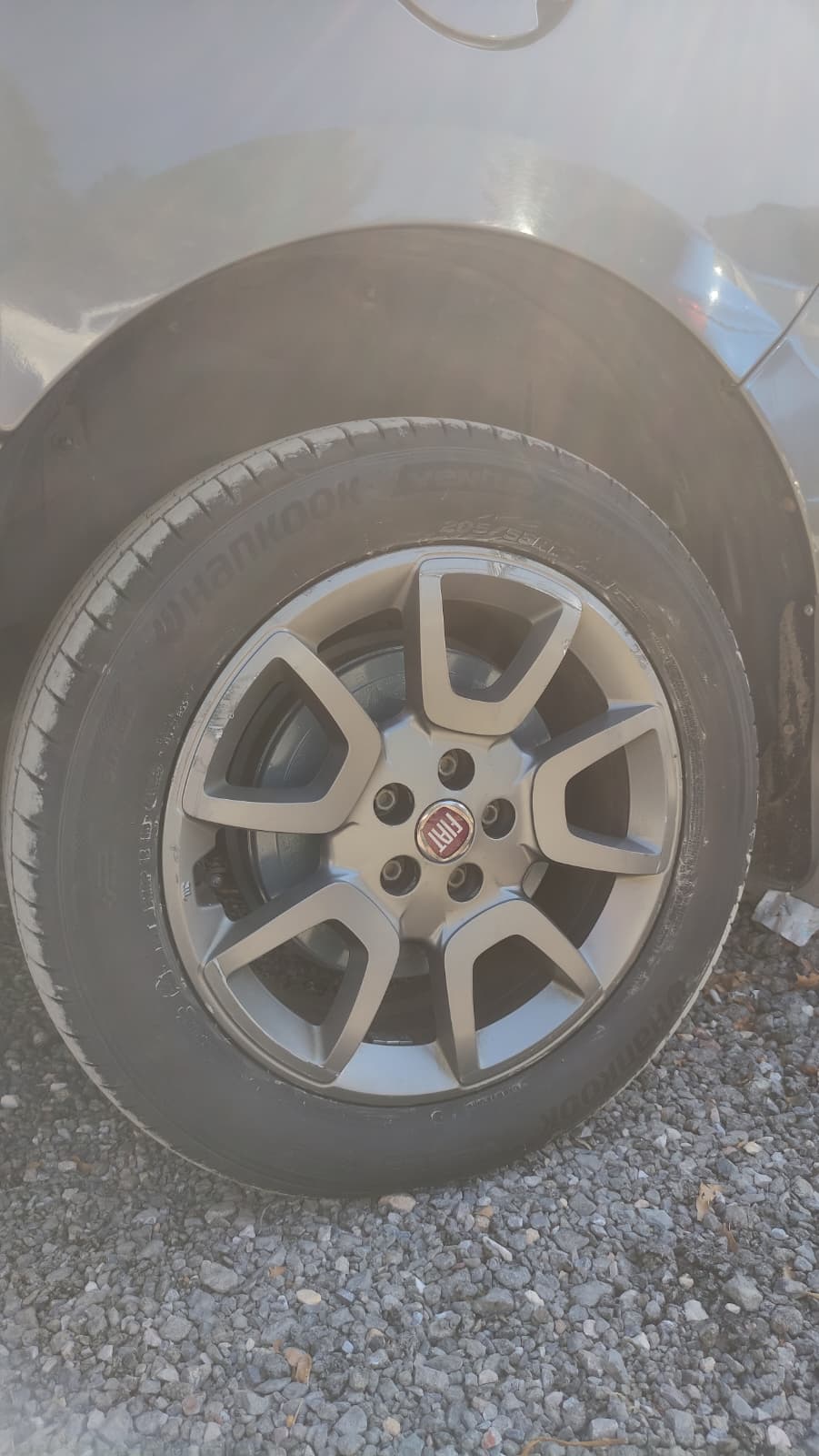

bugün 205/55/16 ventus prime 4leri aldım, sehir icinde kullandigim kadariyla gayet güzel, ekim ayında muayeneye girdiğim zaman geçip geçmediğimi yazacağım
