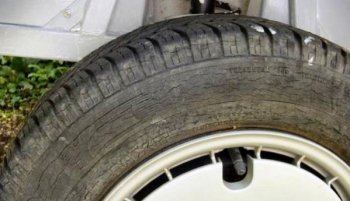

Lastikler çok karda da çok güneşte de zarar görür yanal çatlak çizgileri oluşur ama zaten 4 yıl geçince değişeceği için çok problem olmaz asıl önemli olan ön lastiklerin yarısına kadar gelen karda araç sürüldü ise bilyaların içine kaçacak olan kar suyu oksitlenmeye neden olur önce cık cık sesleri ardından gıcırtılar yükselmeye başlar. Kardan sonra mutlaka aracınızı yıkatınız ve jantlarını musluk suyu ile yıkatınız ki hem jantlarınız hem de diskleriniz oksit lekesi oluşturmasın
