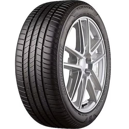

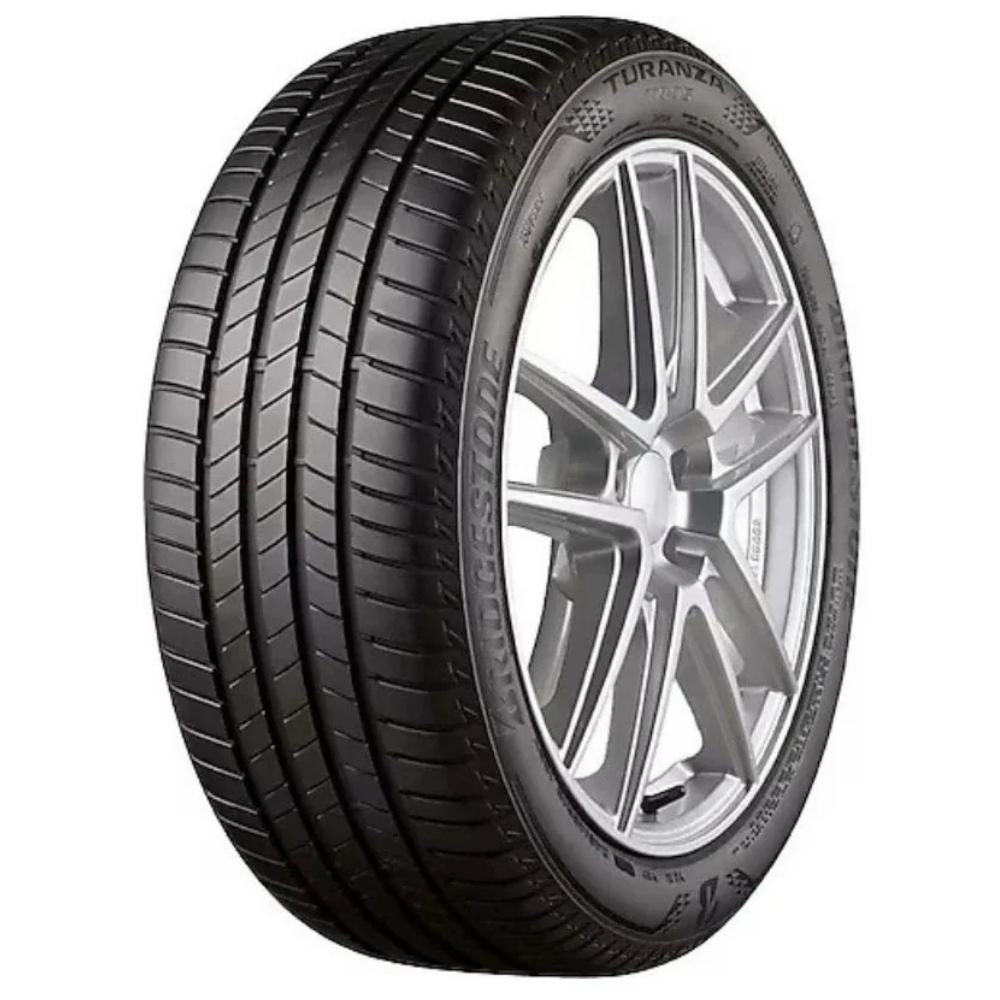

205 60 15'te t005 var ama hem 2022 üretimli hem de 2.200 lira civarlarında. Dediğin gibi zor bir ebat ve pahalı ama arayınca bir şekilde bulunuyor.
215 60 15'e baktım ama onda hiçbir şekilde lastik bulunmuyor. Yerinde olsam 16 jant bakar 205 55 16'dan devam ederim. Jant değişimi yapamam diyorsan 15 inç içindeki ebatlarda devam ederim diyorsan 2.200 lira gibi bir paraya 205 60 15 ebadında t005 alacağına orijinal ebat olan 195 65 15'ten devam edip premium contact 6 al 1500 liraya.
