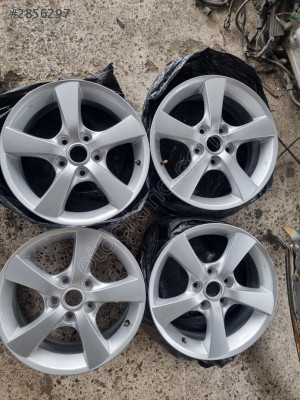

hocam modifiye konusundaki hevesini anlıyorum fakat o iş türkiyede yaş maalesef ya. hayal ettiğin paul walker supra. gerçekte olan kaliteli bir arabaya yapılmış dandik görünen spoiler, led, jant vs den öteye gitmiyor maalesef.
demek istediğimi tam olarak gösterebilmek için tokatlı abimizin güzide focusunun linkini bırakıyorum. bir focusun içine bu kadar güzel edilebilirdi...
bu da bir diğer örnek. dedim ya hayaller paul walker r34. gerçekler bu...
neyse. bu arada rx8 lerin jantı demedim dostum. 16 inç orjinal mazda 3 jantı. 205 55 16 ya da uygun güzel bir janttır.
örnek ilan:
örnek ilan:

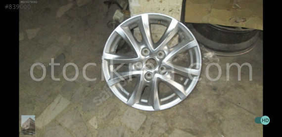

Evet, demeye çalıştığınızı anlıyorum. İlanlara da göz gezdirdim. Ben hiçbir zaman JDM veya Türkiye'den isim vermek gerekirse Ünal Turan'ın yaptığı gibi modifiyelere heves etmedim. Hiçbir zaman orijinale sadık modifiyeleri seviyorum. Yaşım gereği elimden geleni yapıyorum. Attığınız örnekler hakikaten ders niteliğinde. Attığınız jantlardan ziyade, o fiyata yeni kasa Mazda 3'ün jantları daha güzel olur bence. Zaten yakın zamanda jant değişimi yapacağım. Tekrardan teşekkürler.
