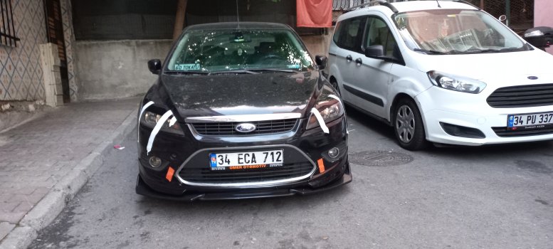

Merhaba, 2011 model Focus 2.5 titanium 1.6 tdci sahibiyim. Arabamı satacaktım fakat bir üst kasa çok pahalı. Ben de elimde ki arabayı en iyi hale getirmeye karar verdim. Araba bu zamana kadar çok bakımsız kaldı. Zaman zaman konuya güncellemeler gelecek.
İlk etapta (fotoğraflarıyla) yaptırdığım şeyler:
1: Vişne çürüğü - siyah panda oto deri koltuk kılıfı. 2.050 TL. Fotoğrafta rengi biraz açık çıkmış normalde daha koyu vişne çürüğü.
2: Bluetooth kiti. 500 TL.
3: Patlak far ampülü ve kırık anten.
4: Body kit siparişi verildi. Boyalı body kit seti 3.000 TL. Araca takılınca fotoğraflar eklenecek. Ileri de RS dönüşüm düşünüyorum.
5: Boyalı far kaşı siparişi verildi. 500 TL. Temsili fotografı paylaşıyorum.

Araba sedan sanırım. Şahsi görüşüm ; sedan bir araca RS görünüm hoş olmayacaktır.
Ben bu tarz bodykit , döşeme , farlara custom birşeyler yapmak vs. gibi işlere çok karşı değilim 😁
Mesela vişne çürüğü döşeme bence güzel olmuş.
Far kaşı ve RS görünümüne ben girmezdim.

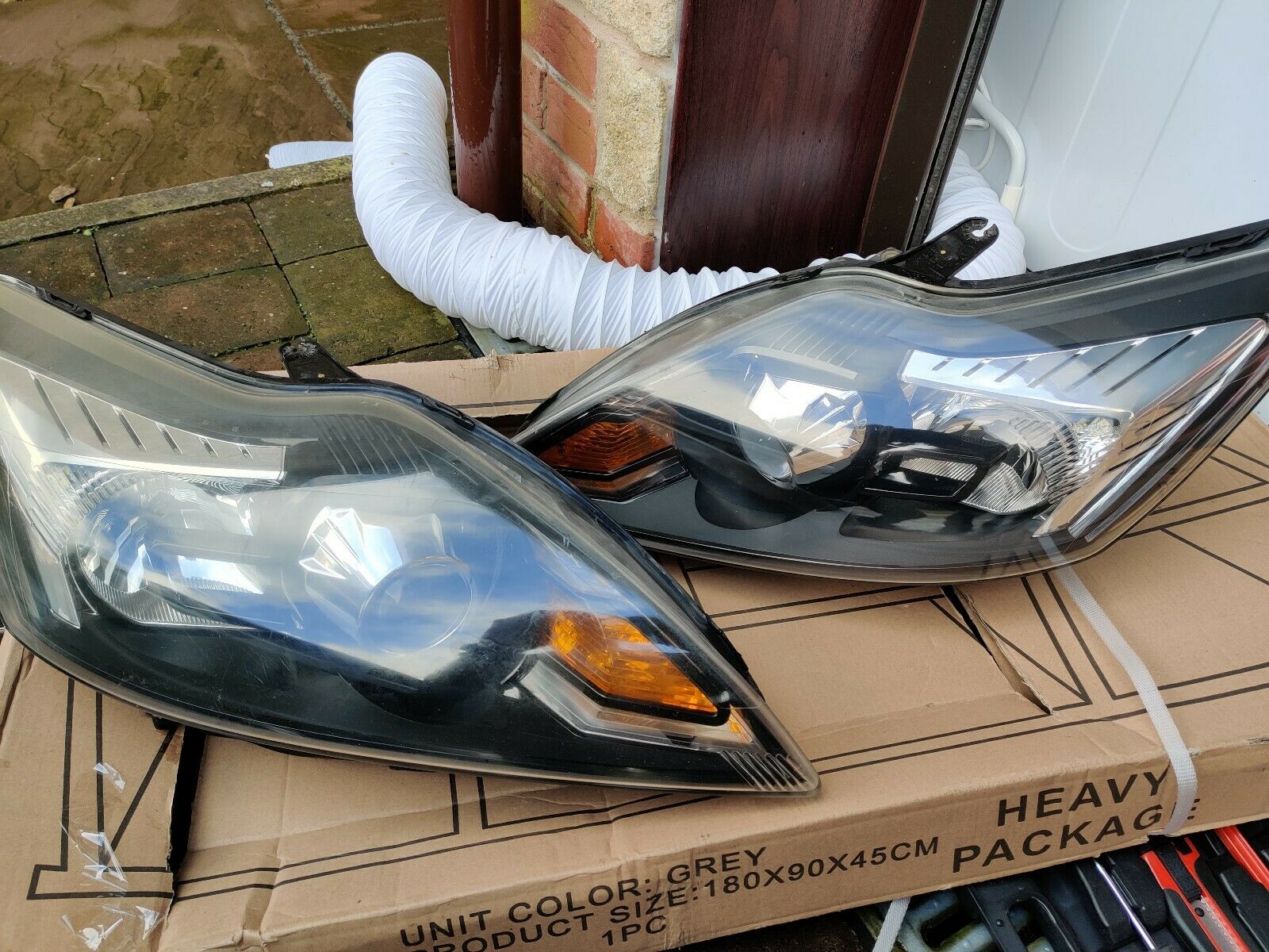

Onun yerine farlara fabrikasyon duracak şekilde Mercekli Xenon proje yaptırırdım.

Daha önce 180k km civarı Focus 2 ve 2.5 kullamış birisi olarak,
Focusun rahat koltuklarını ben şahsen kılıf ile perdelemezdim. Normalde de kılıfa karşı biriyim zaten.
Piyasada body kit altında satılan fiberden malzemeler arabayı oldukça kalitesiz hale getiriyor. Eğer orijinal parça veya kaliteli plastik ile varsa düşünülebilir orijinale sadık kalarak.
Far kaşı aynı şekilde.
5*108 olarak 17 jant benim yakıştırdığım pek yoktu, ST jantta orijinal bulayım dediğinde zor. Olanda pahalı az olduğu için. 18 ST takıldığında yanında yay muhakkak gerekiyor. Yoksa leylek gibi kalıyor araba.
RS veya ST dönüşüm istiyorsan bile orijinal parçalarla yapmanı tavsiye ederim. Fiberle vs olmuyor.
Şuan sadece ön ST tampon 10 lira civarında, yay, jant, marşpiyel vb. şeyler için sıkı bir bütçe ayırıp parçaları zamanla özenle toplayıp daha sonra yapmak gerekiyor.
Çoğu parça eskisi gibi kolay ve ucuz bulunmuyor.

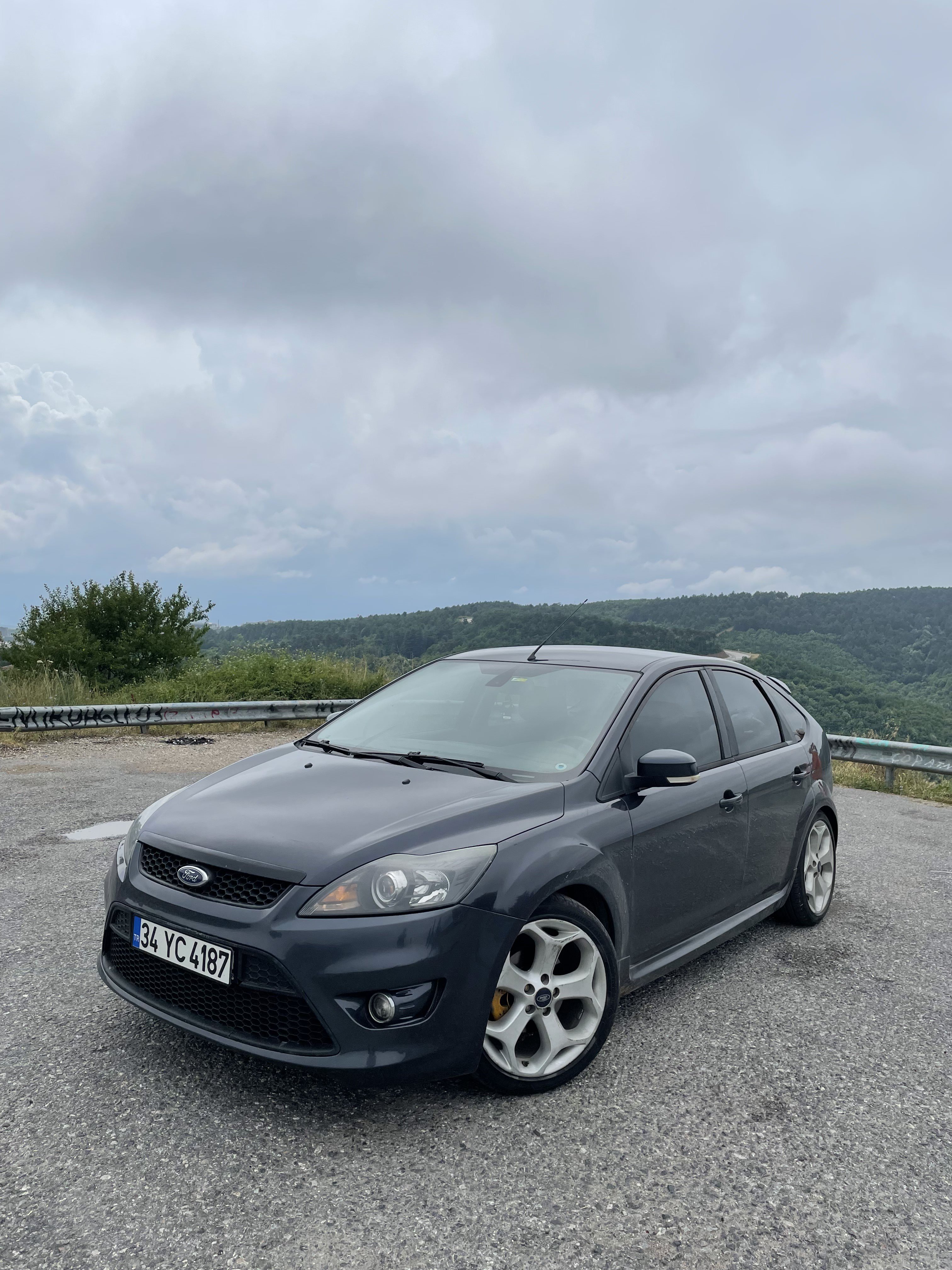

Kendi aracımı şöyle bırakayım.

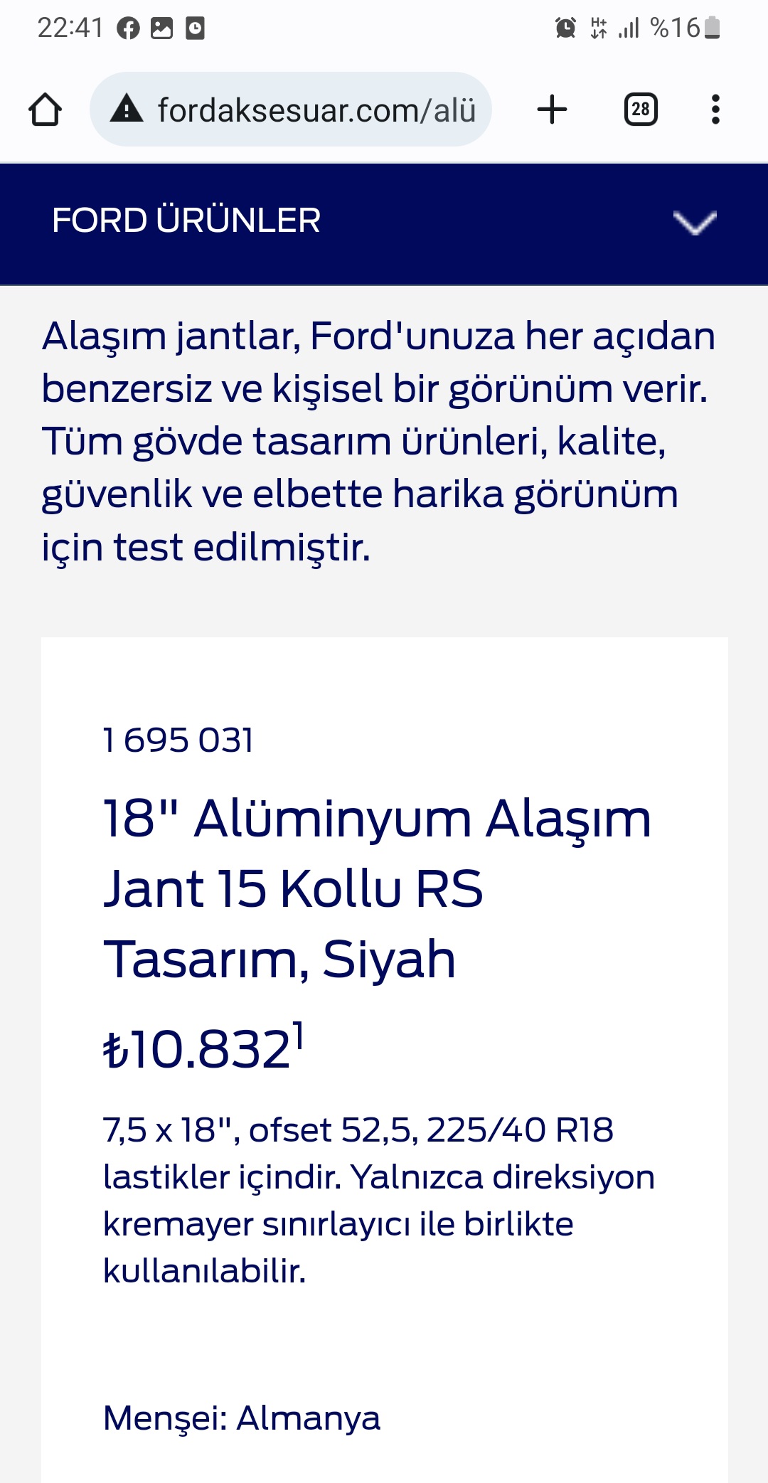

Merhaba, 18 jant takacağım nasipse. Aklıma takılan bir soru var yardımci olursanız sevinirim. Ford un sitesinde benim araç için uygun jantlara bakarken şöyle bir açıklama gördüm. "Yalnızca direksiyon kremayer sınırlayıcı ile birlikte kullanılabilir." Bu ne demek araca ekstra bir şey taktirmama gerek var mı?
Teşekkürler.

Direksiyon kremayer sınırlayıcı, aracınızın direksiyon sisteminde kullanılan bir parçadır ve direksiyon dönüş açısını sınırlar. Ford'un belirttiği "yalnızca direksiyon kremayer sınırlayıcı ile birlikte kullanılabilir" ifadesi, daha büyük jantlar takıldığında direksiyon sisteminin dönüş açısının sınırlanmasının gerekebileceğini belirtmektedir.
Bu durumda, 18 inç jantları takmadan önce direksiyon kremayer sınırlayıcısını takmanız önerilebilir. Bu, direksiyon dönüş açısını uygun bir şekilde sınırlayarak, lastiklerin tekerlek kutup açılarına veya diğer bileşenlere temas etmesini önleyebilir. Ek olarak, bu aksesuar aracınızın güvenliği ve performansı için önemli olabilir.
Bu nedenle, Ford'un önerilerini takip etmek ve doğru jantlarla birlikte direksiyon kremayer sınırlayıcısını takmak aracınızın uyumluluğunu ve sürüş güvenliğini sağlamak için önemlidir. Bu konuda daha fazla bilgi için Ford yetkili servisi veya bayisiyle iletişime geçmeniz en iyisidir.

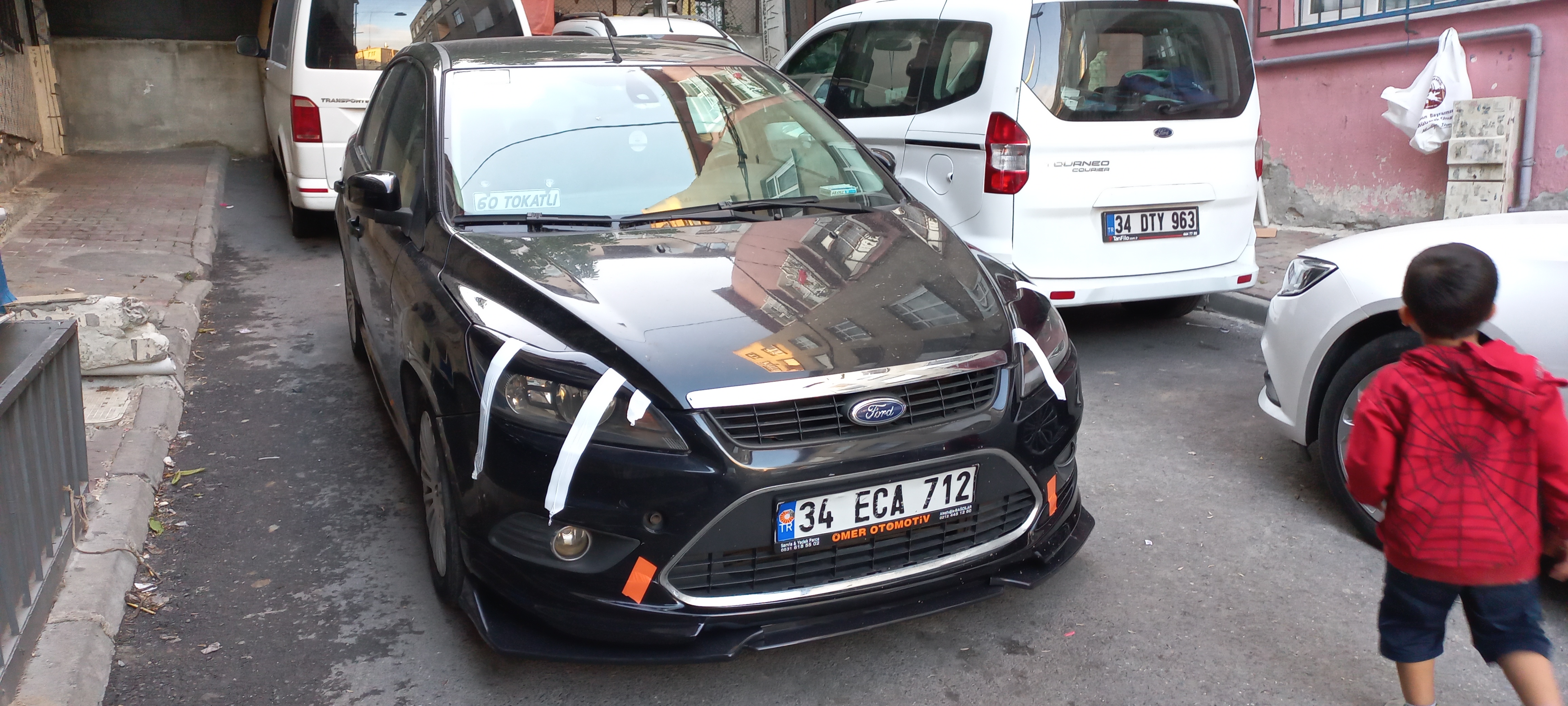

Body kit ve ön lip takıldı. Yer enis tuning bağcılar. Fiyat 3.350 TL
Far temizliği yapıldı. Yer farcı erhan bayrampaşa. Fiyat 500 TL.
Far kaşı takıldı. Fibersan tuning. Fiyat 500 TL.
Daha kaliteli fotoğrafları bantlar sökülünce paylaşırım.

Nacizane spoyler ve egzoz çıkışlarıyla (Araç kapalı renk Akrapovic uyabilir.) kombin tamamlanabilir. Projede başarılar dilerim.
Teşekkürler abim. Egzoz farz oldu zaten. Sol tarafa ikili düşünüyorum. Akrapovic e bütçe yeterse çok iyi olur dediğiniz gibi. Spoiler ince çita mı olsa yoksa sizin attığınız fotoğrafta ki gibi mi olsa onda kararsızım.

Hocam tarzınız bana hitap etmemekle birlikte öncelikle güle güle kazasız belasız kullanın. Spoiler için bence lip şeklinde takmanız yanlış olacaktır. Arka tampon fazlasıyla şişkinken üst kısmı da daha aykırı bi tasarımla tamamlamak daha doğru gibi gözüküyor.

Yaparsa tokatlı yapar hocam :) Şaka bir yana bütçem dahilinde bir şeyler yapmaya çalışıyorum.
Ben ilk başta uyarmıştım bütçe her şeyden önce diye. İlk başta dediğim gibi bu gün sadece ön st tampon 10 lira. Sen hepsini o paraya yaptırmışsın. Arada illa ki fark oluyor, tabi görene..
