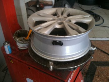

Daha hiç başıma gelmedi, geleni de duymadım vallahi. Sensör jantın yüzeyinde değil mi? Nasıl lastik sökerken zarar veriyorlar?Ben de lastik bayiinden almayı tercih ederim ama Mercedes bayiinden almanın şöyle bir avantajı olabilir:
Araç Mercedes olunca, lastik basınç sensörleri bulunması yüksek ihtimal. Bazı sığır lastikçiler lastik değişimi sırasında bu sensörlere zarar verebiliyor. %90 ihtimalle de arızanın kendilerinden kaynaklandığını reddediyorlar. Değişimi Mercedes bayii yaparsa, bu tarz bir hasarda tamamen mesul olacaklardır ve verdikleri hasarın onarımını da kendileri yapacaktır.
LevyeyleDaha hiç başıma gelmedi, geleni de duymadım vallahi. Sensör jantın yüzeyinde değil mi? Nasıl lastik sökerken zarar veriyorlar?
Tam lastiği janttan ayırma işlemi sırasında levyeyi sibobun olduğu bölgeye denk getirirlerse geçmiş olsun. Levye sibobun altındaki sensörü kırıp yere düşürüyor. İşini bilen ustalar daha lastiğin havasını indirirken bile çıkan havanın ses farklılığından araçta basınç sensörü var mı yok mu direkt anlıyor. Ne olur ne olmaz diye de lastiklerin üzerine 1-2-3-4 diye numara veriyor ki tekrarında aynı yerlere takılsın. Bazı basınç sensörleri sıkıntı çıkarıyor öndeki jantı arkaya ya da diğer başka yere takarsan. Tabii sensör var diye uyarıp, levyeyi ona göre kullanması gerektiğini konusunda da uyarmak gerek ustaları.Daha hiç başıma gelmedi, geleni de duymadım vallahi. Sensör jantın yüzeyinde değil mi? Nasıl lastik sökerken zarar veriyorlar?
