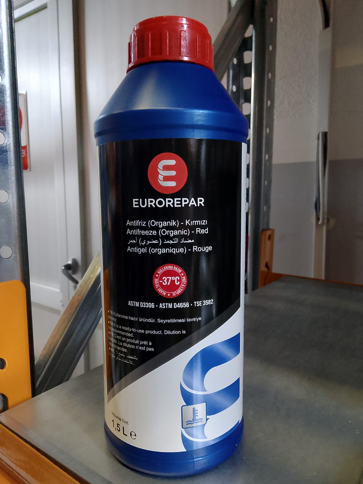

Aracım Opel Corsa F 1.2 Turbo 130 BG (1.2 PureTech motor) ve geçtiğimiz günlerde triger kayışı değişimini yaptırdım. Kaputu açıp ilk defa kontrol ettiğimde antifrizin kahverengiye döndüğünü fark ettim. Aracı ikinci el olarak aldım ve şu ana kadar yaklaşık 3000 km kullandım, büyük ihtimalle benden önce de bu şekildeydi.
1.2 PureTech motorlu araçların test videolarına ve sıfır araç kaput görsellerine baktığımda mavi renk antifriz kullanıldığını gördüm. Fransız motor olduğu için Total Glacelf Eco almayı düşündüm ancak Opel’in kullanım kılavuzunda “Lobrid teknolojili bir antifriz kullanılması gerektiği” belirtilmiş.
Piyasada lobrid antifriz olarak bulabildiğim tek seçenek Motul Autocool G12 Evo Ultra. Ancak bu antifriz pembe renkte ve özellikle VW Grubu araçlar için önerildiği yazıyor. Bu yüzden aracımla tam uyumlu olup olmadığından emin olamadım.
Öte yandan, antifrizin kahverengiye dönmesi farklı tipte antifrizlerin karışmasından veya aşırı oksidasyondan kaynaklanıyor olabilir. Servislerde bazı PureTech motorlu araçlara kırmızı veya pembe antifriz konduğu ve bunun da intercooler ve turbo çevresinde terleme sorunlarına yol açabileceği yönünde yorumlar gördüm. Nitekim, ekspertizde aracımda intercooler ve turbo tarafında terleme olduğu söylenmişti.
Bu motor için hangi marka ve model antifrizi önerirsiniz? Opel’in yetkili servislerinde hangi antifriz kullanılıyor, bilgisi olan var mı?

Eco bs de hibritti hocam. Organik katkılı inorganik diye hatırlıyorum. Henüz değiştirmedim ben de antifrizi bakalım genleşme kabı değişimi sonrası servis ne koyacak 🙏
Servise sorduğumda aldığım cevap buydu😃 ama bunu koymam çünkü genleşme kabında kırmızı yada pembe bir antrifriz yok. Sıfırdan komple değişecekse evet bu üründe konabilir.

Tekrardan selamlar. Başlığın başında belirttiğim fotoğrafta aslında soğutma suyum yetersiz ışıktan sarı renk yerine kahverengi gibi gözükmüş. Sanırım öncesinden Eurorepar antifrizi konulduğundan rengi sarı olmuş. Bir Eurorepar servisine götürdüğümde sadece saf su ile ufak bir ekleme yapıldı. Herhangi bir sorun tespit edilemedi. Hatta ilgili Eurorepar servisi ödeme dahi almadı.🙏 Eurorepar aynı zamanda aracından benden önce full yetkili servis kayıtlı olduğunu çıkarttı. Yetkili serviste Eurorepar ürün kullanımı oluyor mu diye sorduğumda Eurorepar her ay yetkili servislere belirli bir yüzde satış kotası koyuyor kimi araca servis kullanıcıdan habersiz Eurorepar ürün kullanabiliyorlar. Birçok ürün aynı üreticiden zaten temin ediliyor ancak fren balataları Euroreparın ötebiliyor mesela diye bir cevap aldım. Eğer 1.2 Puretech motorlu bir araç aldıysanız özellikle de araç 3 yaşından büyükse soğutma suyu, antifriz işleriniz için Eurorepar hem çok uygun fiyatlara bu işi çözüyor hemde işi orijinal kalitede ya da orijinal kaliteye çok yakın ürünler kullanarak yapıyor. Kendi kendime bir antifriz macerasına girsem hem bir sürü soru işaretim olacaktı ve iyi bir para harcanacaktı. Bu şekilde kafam rahat ve komik ücretlerle işi çözmüş oldum. 🙏
