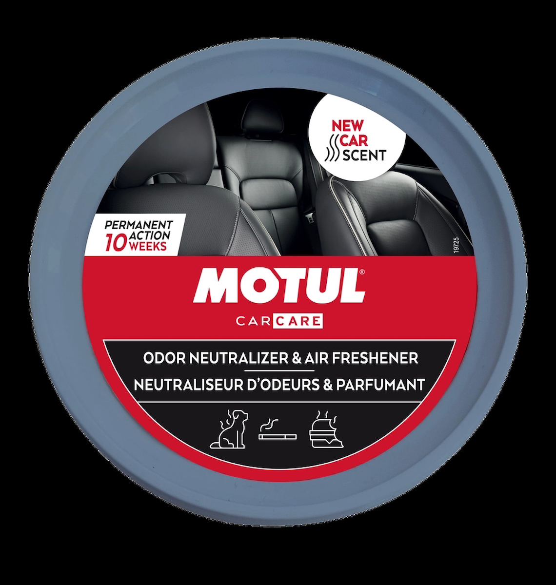

Koltuğun altına yerleştirin, büyük oranda işe yarar.
