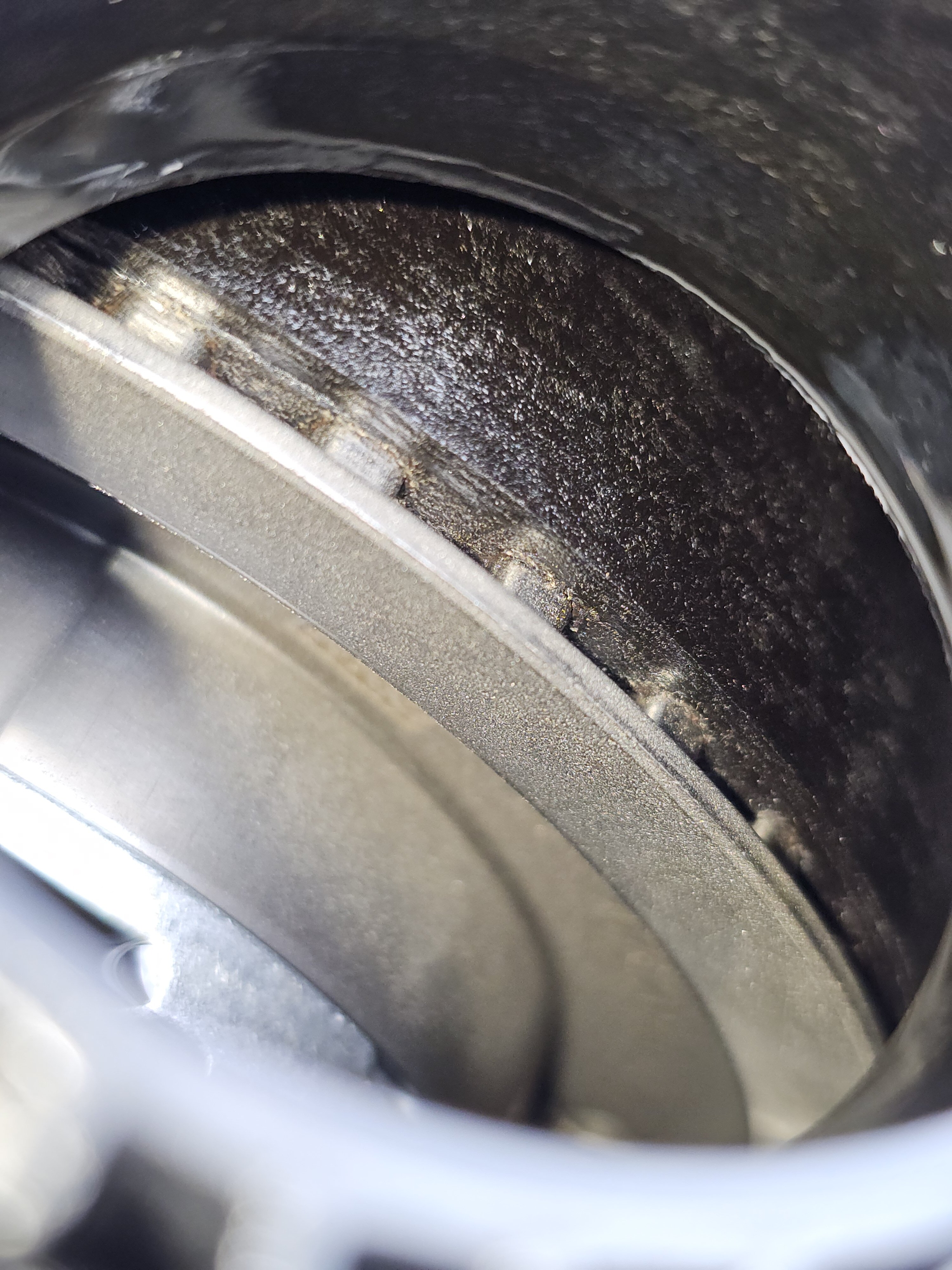

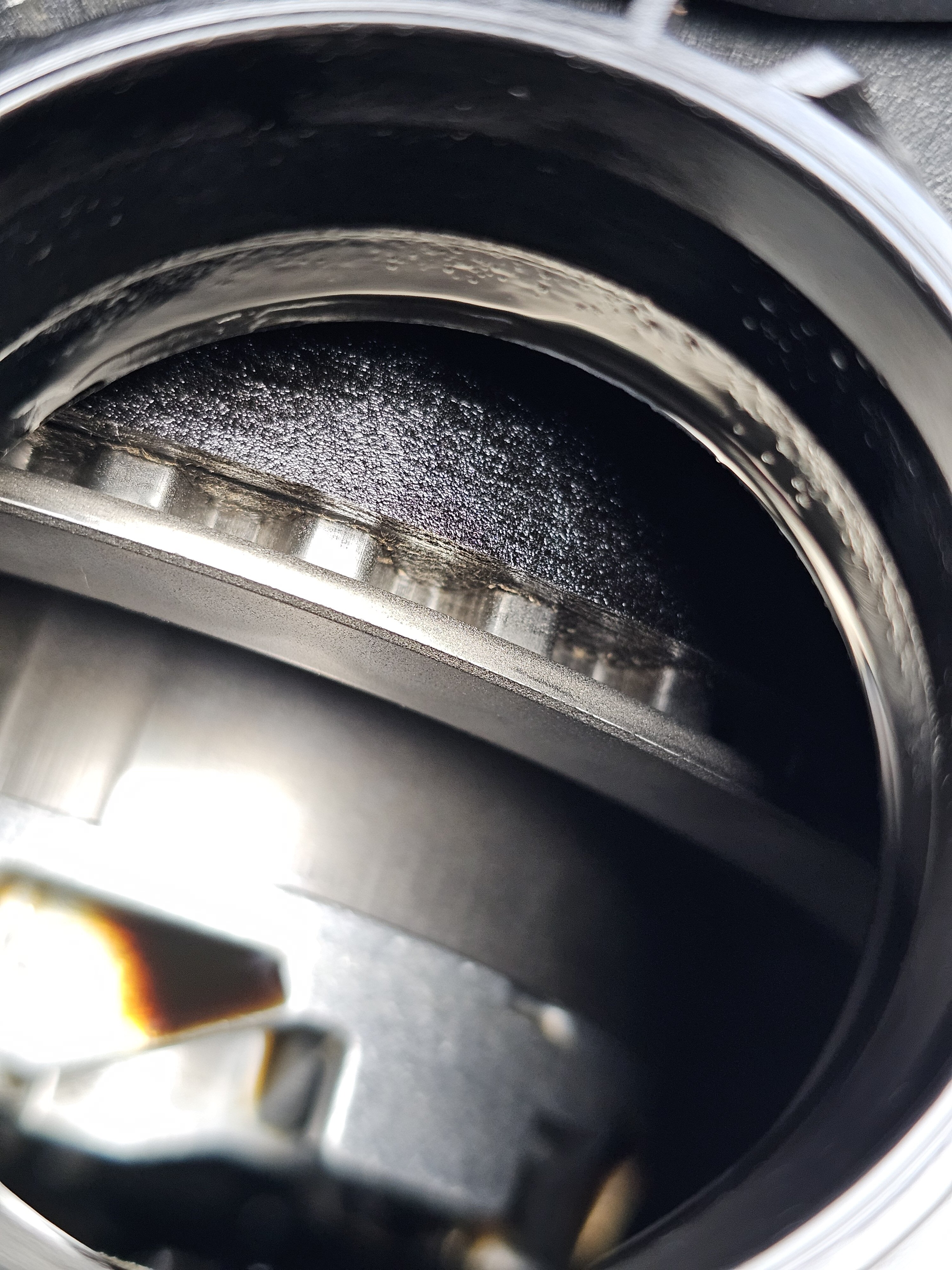

Gelelim bakım bölümüne ben bu motorun sanayide çekilmiş videolarını bir kenara bırakarak üreticinin önerdiği yağı düzenli aralıklarla kullanarak triger değişimin 90 binden önce olacağını düşünmüyorum. Yağ önemli olurmu canım demeyin evet olur ülkemize giren wankel motorlu Mazda rx8 leri sanayicilerimiz sağolsun nasıl hiç ettiklerini biliyoruz. Siz üreticinin önerdiği Dexelia yağ kullanmak yerine herhangi bir yağı kullanırsanız Japonların bile motorunu bozmak zarar vermek mümkün. Numarası uysada sentetikleri tutmuyor maalesef yağ markasına kadar bu yüzden çok önemli. Ama şunada dikkat etmek gerekirki 1.2 Puretech alüminyum blok bir motor ve kayışta yağın içinde çalıştığı için aracı sıkıştırdıktan sonra kesinlikle sakin kullanıp soğutmaya çalışmak gerekir. Bu kullanım sitili zaten turbolu tüm araçlar için önemli 1.2 Puretech te ekstra özen göstermek gerekiyor özellikle sıcak iklimlerde bu şekilde kullanırsanız aracın uzun süre sorunsuz hizmet edeceğine eminim. Bujiler için yakıtada çok dikkat etmek gerek benim tercihim ince benzinden yana ince yakıt denince akla ilk gelen firmayı biliyoruz özellikle ondan almaya çalışıyorum. 97 oktan benzin kullansak bu motorlar için daha sağlıklı fakat artık 97 oktan yok 95 oktanıda bizim benzinliklerin verebildiği sanmıyorum o yüzden 1 depoda 50 km az gitsin ama hep gitsin diyerek ince yakıtla meşhur firmadan almaya özen gösteriyorum.

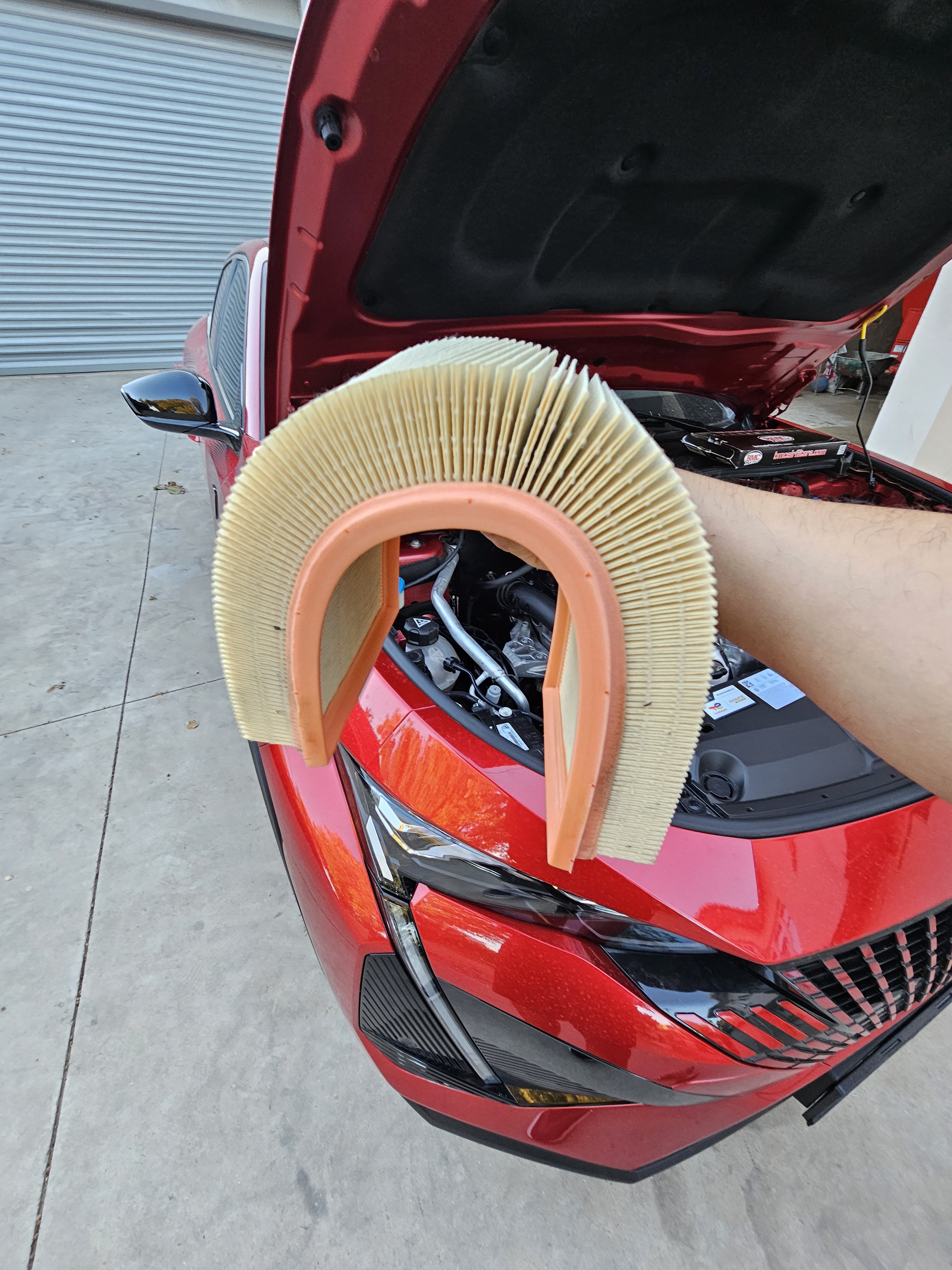

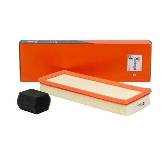

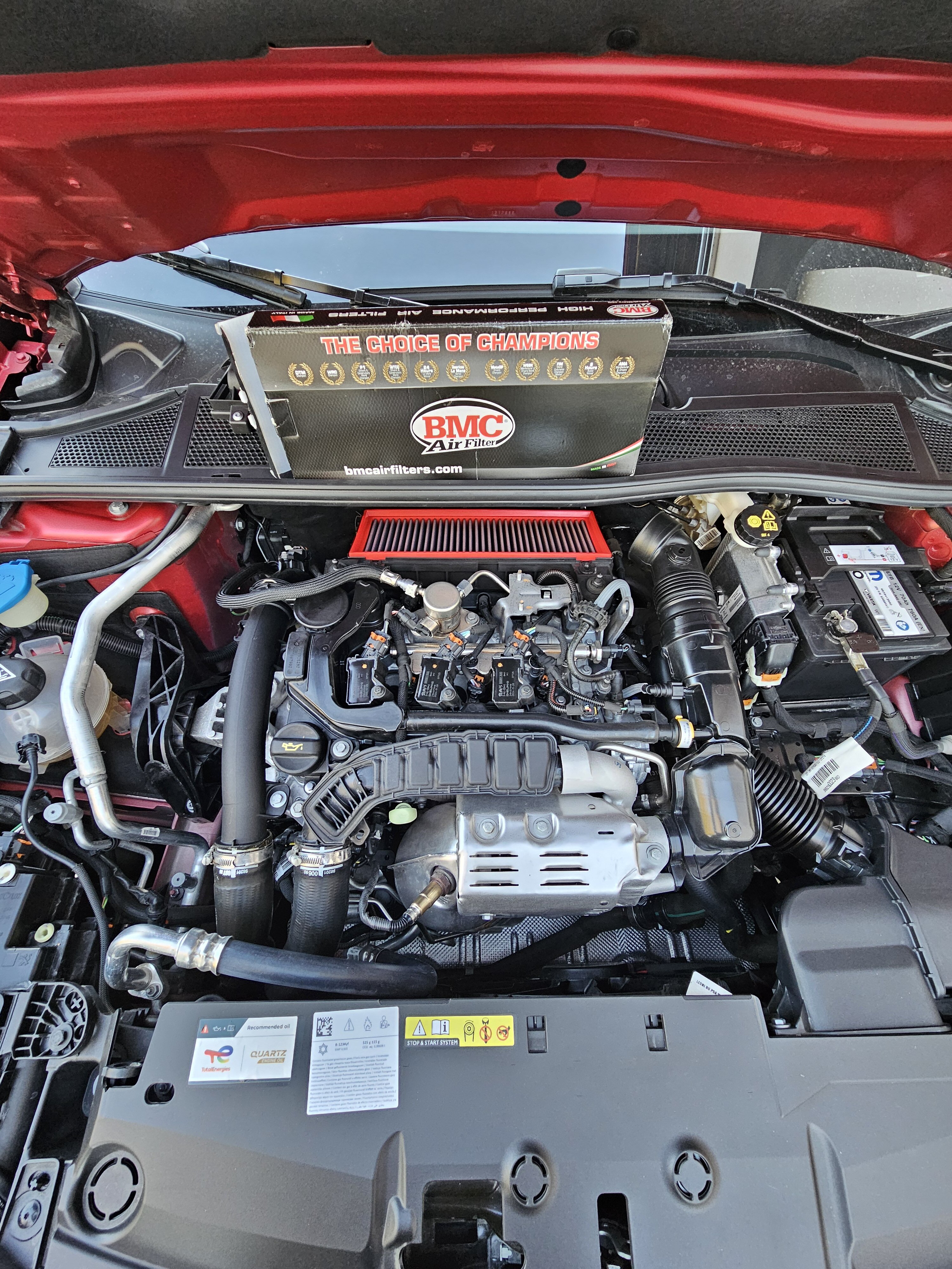

Bakım periyotlarına gelirsek ben servislerde 13-14 bin liralık periyodik bakım ücretini çok buluyorum bujilerde değişirse 22 bin TL bandına çıkıyor ve 1.2 Puretech ten korkulanın aksine bu motora çok güveniyorum o yüzden bakımlarını kendim yapma kararını aldım maliyeti düşük ve 7500km de ilk yağını değiştirdim her 7500 de yağını değiştirmeye devam edeceğim 105.000 hatta 120.000km ye kadar kayışın sorunsuz gideceğine inanıyorum.
Her 7500 km de yağ,
Her 15.000 km de yağ, yağ filtresi
Her 22.500 km de yağ, polen ve hava filtresi
Her 30.000 km de yağ, yağ filtresi ve bujiler
Her 45.000 km de yağ, yağ filtresi ve balatalar
Her 90.000 km de yağ, filtreler, buji ve Triger kayış
Şeklinde bir planım var. Unuttuğum birşey varsa yada eklemek istediğiniz birşey varsa ama motor ama şanzıman hatırlatırsanız sevinirim.
