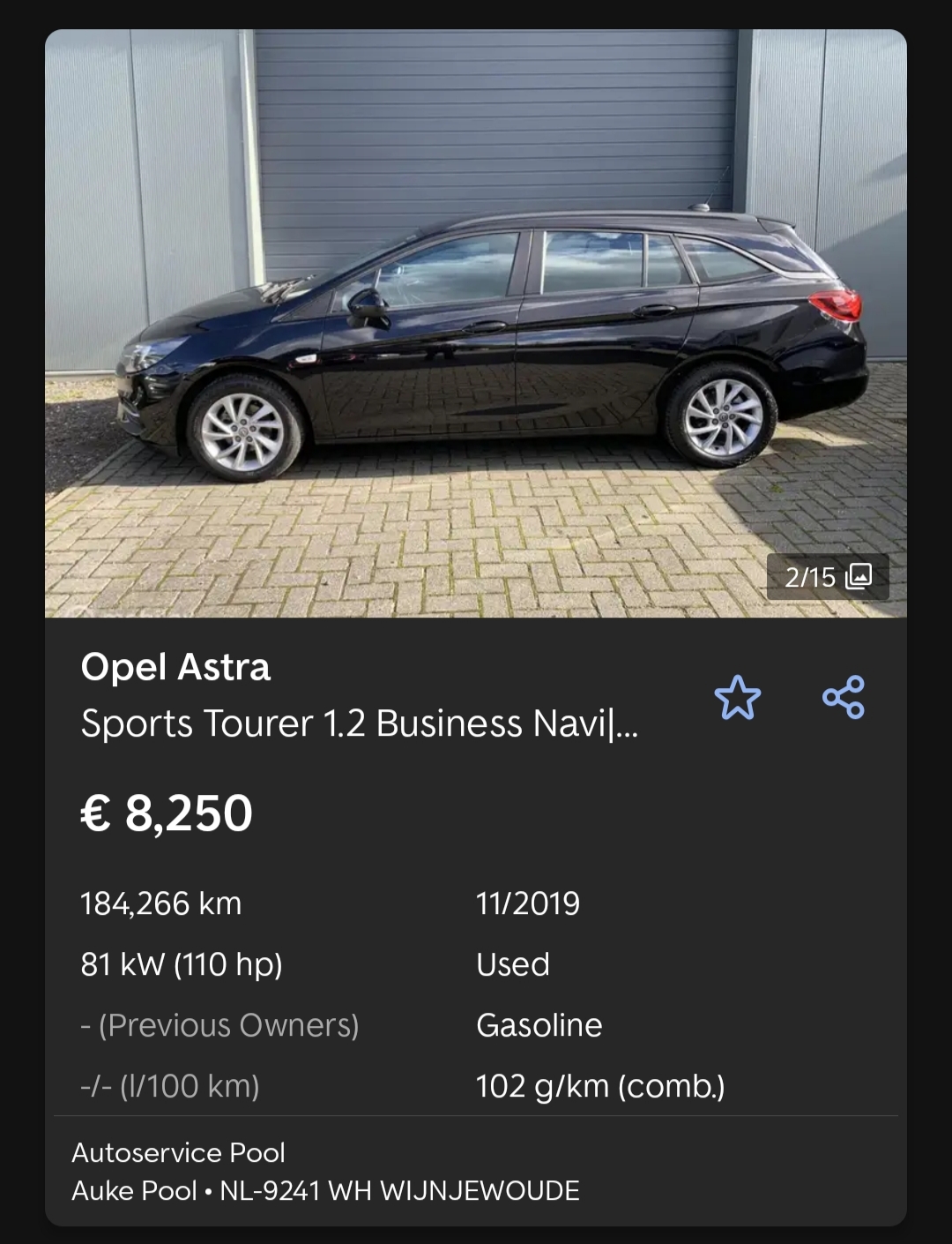

Bizim Astra K da yağlı kayıştı. GM motoru, kayışı Continental olduğu için mi ? Ya da çok sıcak çalışmadığı için mi bilmiyorum dünya genelinde çok sorun yaşayan yok.
Ben Polonya'da Opel'in garanti bölümünde çalışan bir Türk mühendise sormuştum 😅 2024 senesinde, arıza kaydı yoktu adam akıllı. Bi 145'liklerde birşeyler olmuş. He bizim ilanlarda gördüm 140.000'de motor yapıldı falan da..
Şimdi 240.000 diyorlar herhalde kayış değişimine de.. 240.000 gider mi ya 🙂 90.000'de değiş sen onu.
Agam binmiş 200.000.

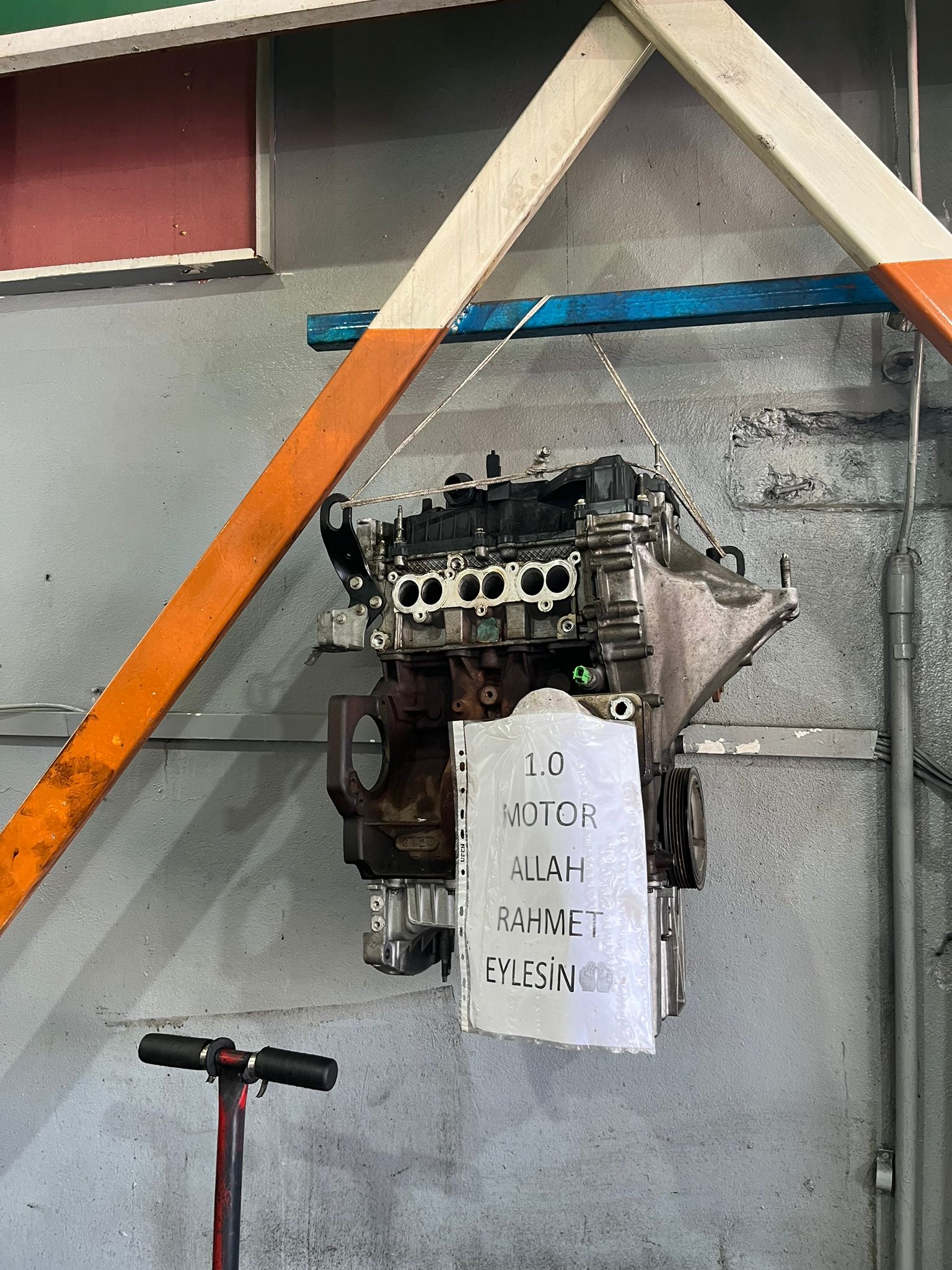

Fiestam varken mk7.5 fiesta ve 3.5 focuslarda kullanılan 1.0 ecoboost için ustamın ibreti alemlik kamu spotu ektedir :) Patlayanların alayı kayışın parçalanmasından dolayı idi.
Örneğin sandık motor koyulmayan fiesta red&black kalmadı nerdeyse. Reliability olarak yerlerde maalesef.
